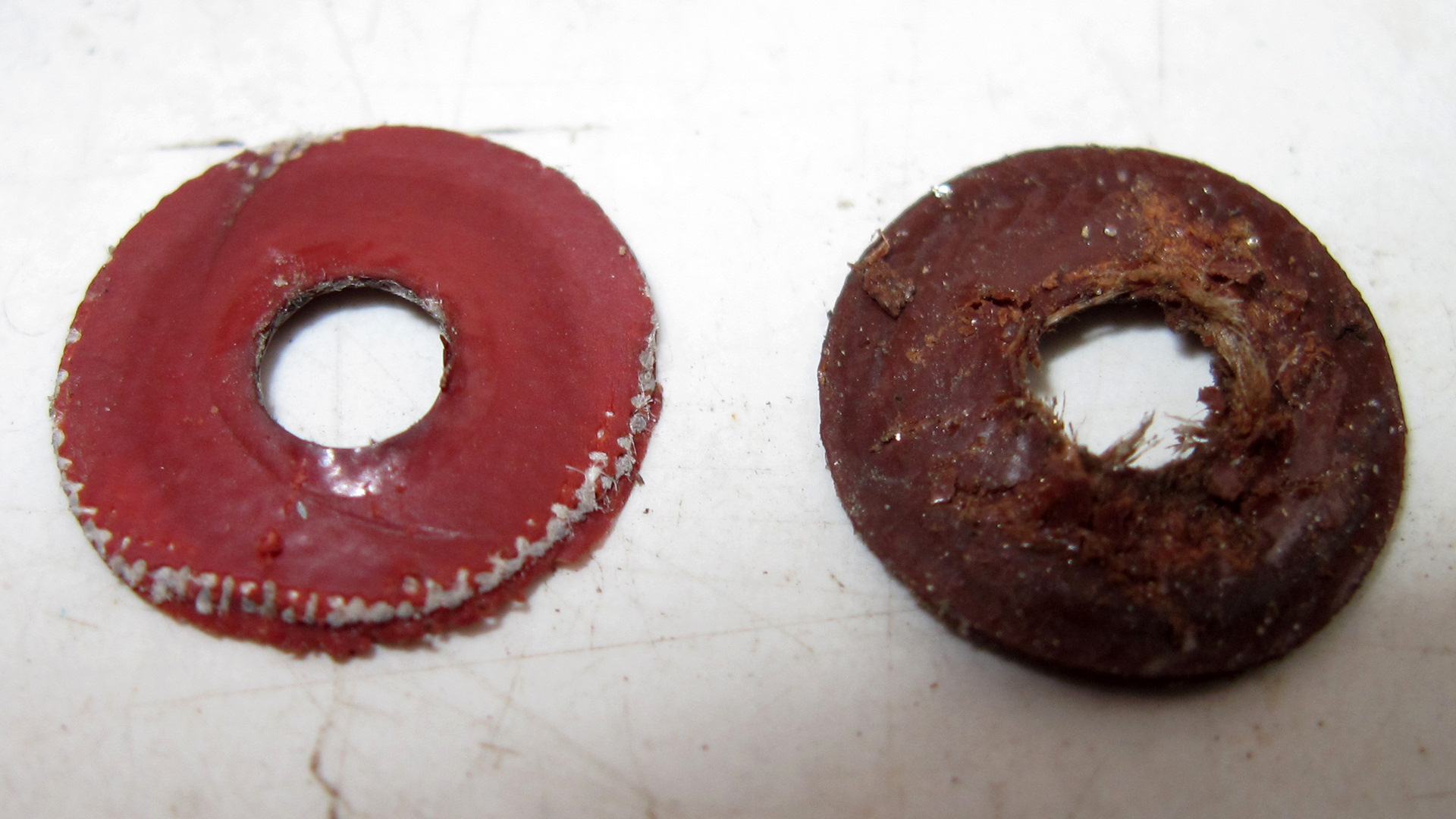

Многие наверное слышали рассказы о том, как в жару бензонасосы ДААЗ внезапно перестают перекачивать топливо. А ещё многие наверное и сами сталкивались, когда в пекло, в городе, толкаясь в бесконечных пробках, у Вас внезапно глохла машина. Тут опытный бывалый водитель механик с прищуром обычно молвит: "да, это у тебя паровая пробка в бензонасосе образовалась"… И вот Вы, обливаясь потом, раскорячившись посреди дороги, да ещё и как назло в самом узком месте, начинаете шаманить с тряпочками смоченными водой, любой ценой пытаясь охладить БН, поливать его минералкой, дабы та самая пресловутая мифичная пробка ушла…
Отбиваясь от тухлых помидор, со всей ответственностью заявляю. Паровая пробка — это МИФ! Все проблемы от неработающего или некорректно работающего клапанного механизма в корпусе БН.

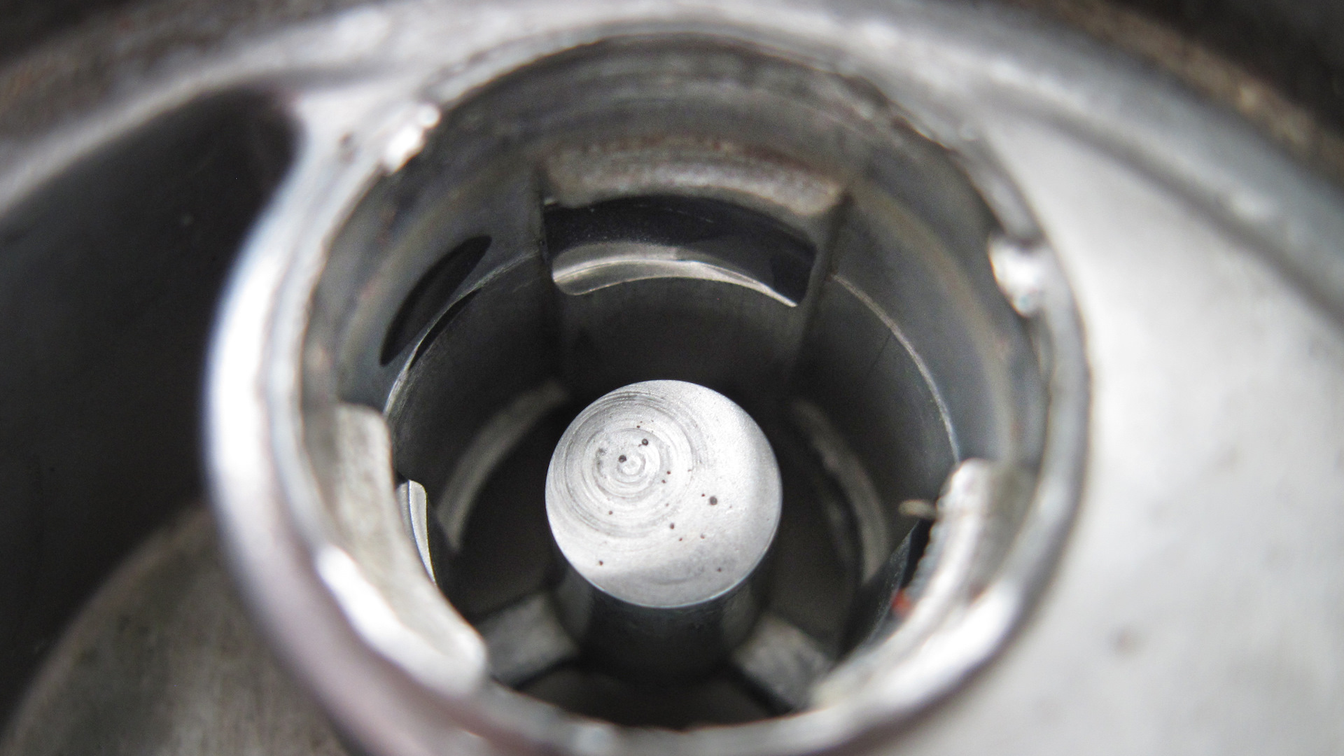

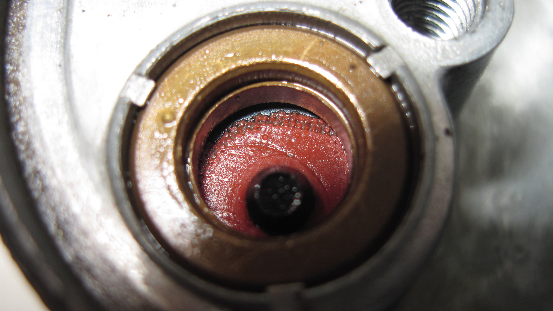

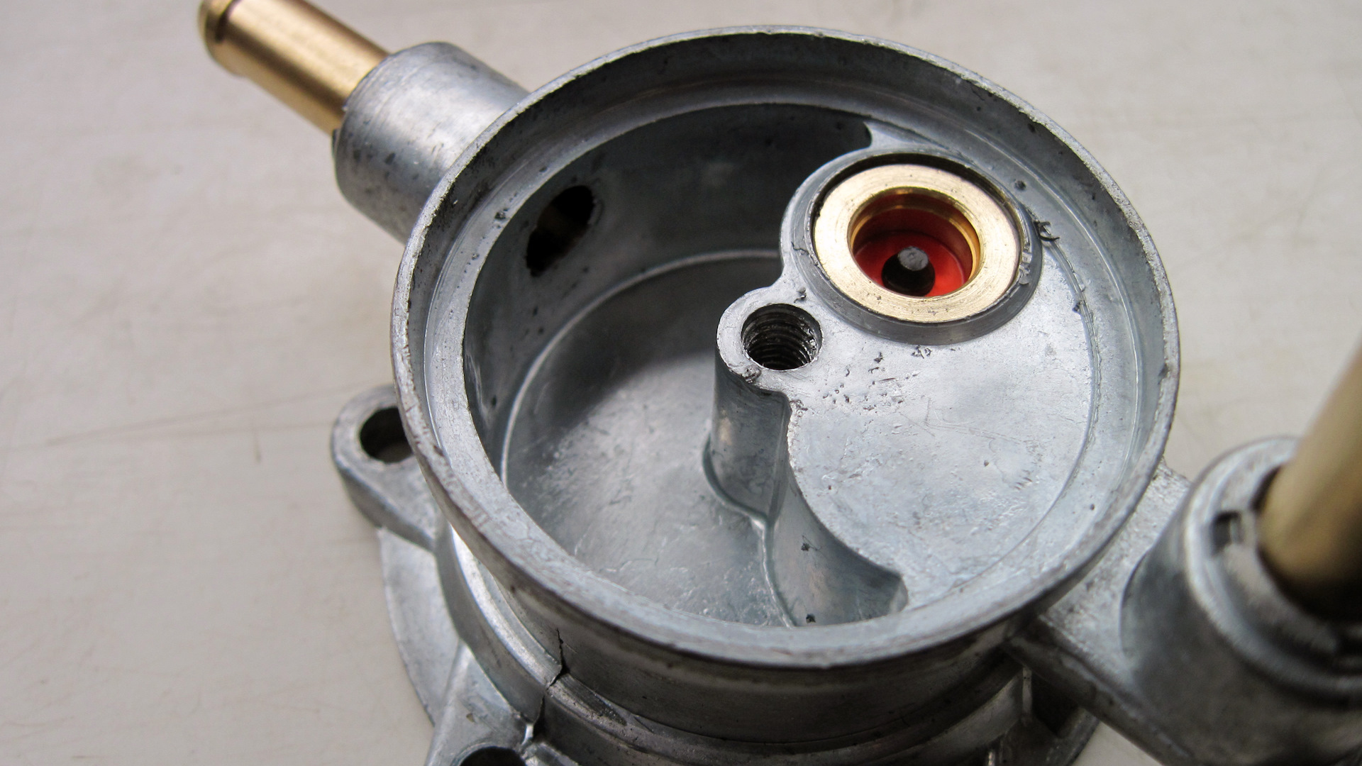

Если у Вас всё нормально с приводом и герметичностью насоса, то причину всегда нужно искать именно в клапанах. Пару лет назад я уже писал о пропавшем колечке уплотнителе впускного клапана, а сегодня хотелось бы показать ещё одну причину. Посмотрите как смещён к краю корпуса впускной клапан…
Как Вы думаете, удержит ли такой клапан бензин, не даст ли мембране вытолкнуть его обратно в сторону бензобака? Конечно же нет. И вот такие уплотнительные кольца, кстати, то же не дадут правильно работать насосу.

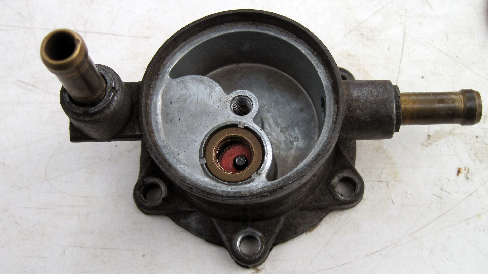

Причина смещения клапана и появления зазора между ним и его седлом кроется в выработке в корпусе…
Думаю тут всё понятно и без слов. Топливному насосу на фото 13 лет. А вот что предлагается на современном отечественном рынке автозапчастей. С первого взгляда всё красиво и даже гламурненько…))
Пока не приглядеться к качеству литья, а если ещё и вскрыть, то можно ещё больше опечалиться. Внутри окалина, рваные края и углы, не закерненные сёдла, кривая запрессовка патрубков, не зашлифованные привалочные поверхности…((
Не поленился, и проверил "изделие" на подлинность по коду, двумя способами. Ничего удивительного не обнаружил…(((
