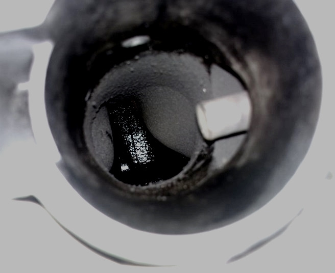

и все же после увиденного в коллекторе при чистке заслонки
решил сделать ампутацию штока из клапана EGR,
чото я ачкую …хотя ошибок по "кату " у меня нет, но говнищще в коллекоре окончательно меня убедило что хватит портить мотор шлаком.
Отрубать его програмно муторное дело хотя есть шнурок.тем более прочел что изьятие толкателя не выдает ошибку "в чек" потому как контроля за перепуском нет.главное оставить включеным разьем клапана в мозги.
Утром не заводя изъял оный из редуктора, делов там ну минут на 5-7 …шток клапана у меня работает плавно
и легко.ну и фик с ним.не хочу что бы форсунки страдали от копыти.

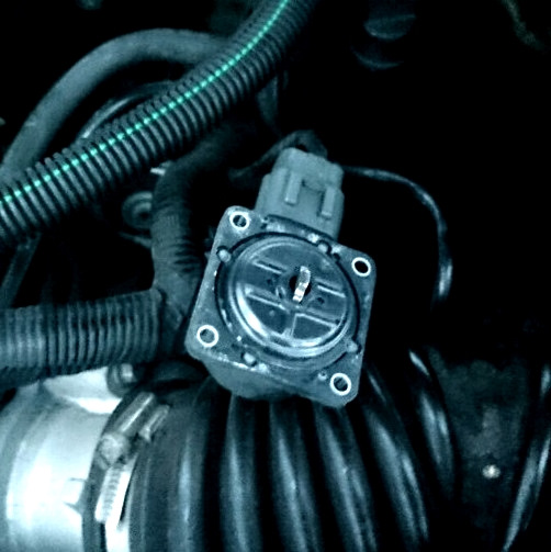

Думаю что хуже не будет.теперь надо еще разок датчик промыть мгновенного расхода воздуха…чую за год он тоже забит.Он находится на передней части коллектора чуть правее середины коллектора виден частично -откручивается на ощупь.

Чек гореть не будет, но ошибка в еепром запишется. Да и смесь под работу егр настроена. Двигатель будет дышать, но не правильно. Надо шить для полно кайфу. У меня БЖ есть пройденный такой этап.
Проверю как поезжу есть у меня елмки и шнур и бюзик.
Не уверен в утверждении "дышать не правильно" а в какую сторону смесь настроена это ваще философский вопрос.
Это дело рационального вопроса)))) Пишите потом после елмки) ей только конфигурацию можно править. Такие дела делает только серьезная аппаратура
Есть посерьезнее для прошивки ЭБУ.
