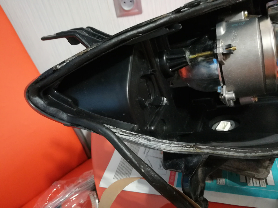

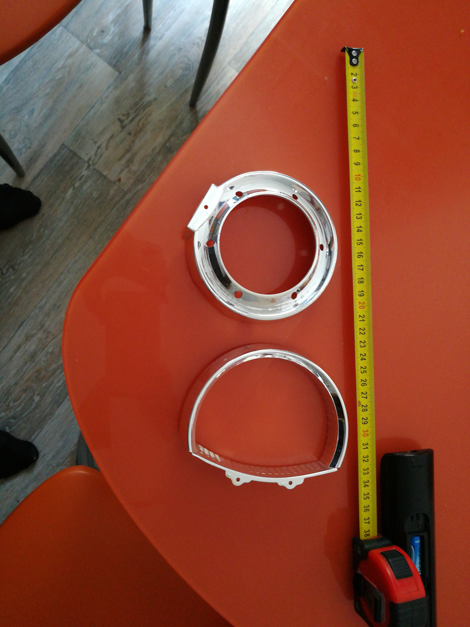

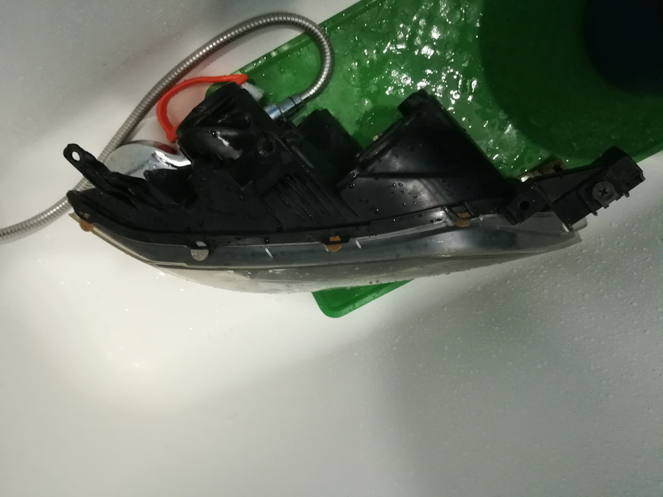

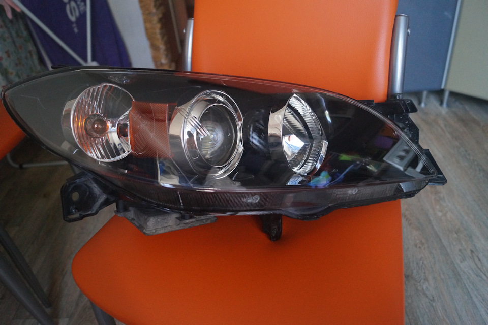

Пока машина красится, заменил стекла фар, теперь у меня новые фары УРА! Разбирал фары в ванной, налил во внутрь фары горячей воды, грел защелки стекла струёй горячей воды и подсовывал монетки 10 коп. После чего начал отрывать стекло от фары от дальнего света к поворотнику. Вообщем ничего сложного, сложнее было отчистить старый герметик, а точнее полностью убрать его нереально, прочистил паз отверткой, убрал грязный герметик. Открутил маску от стекла и стал её мыть и это была моя ошибка: нельзя мыть хромированные части маски, с них смывается хром, в результате чего я попал на 750 р. — пришлось отдавать хромировать деталь, которая вокруг линзы. А вот отражателям похерам, их помыл, протер и все нормально. Клеил стекла на герметик ABRO арт. WS904 Ничего сложного: растянул до нужного размера и уложил в паз, а вот чтоб защелкнуть стекло на защелки пришлось попотеть, без фена хрен застегнешь. Первую фару обычным феном для волос грел, застегнул все кроме одной, на следующий день из гаража привез строительный фен и защелкнул последнюю, со строительным попроще) На первом фото видно как устали старые стекла, полировка была уже бессильна, мутный налет внутри и само стекло пожелтело от солнца.

Добрый день! Насколько хватило стекол, они покрыты какой-нибудь защитой (как заводские)?
3 года ездил до продажи авто, они были в отличном состоянии как новые. Ни чего не потело.

Ну вот новый способ(ГИДРОразборка фары :)
Покрасил бы хром в черный да и все)
Либо купить б/у кольцо)
