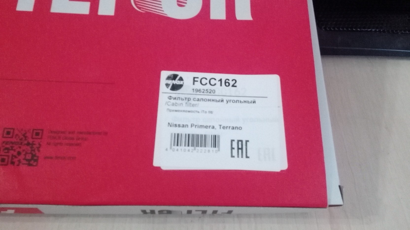

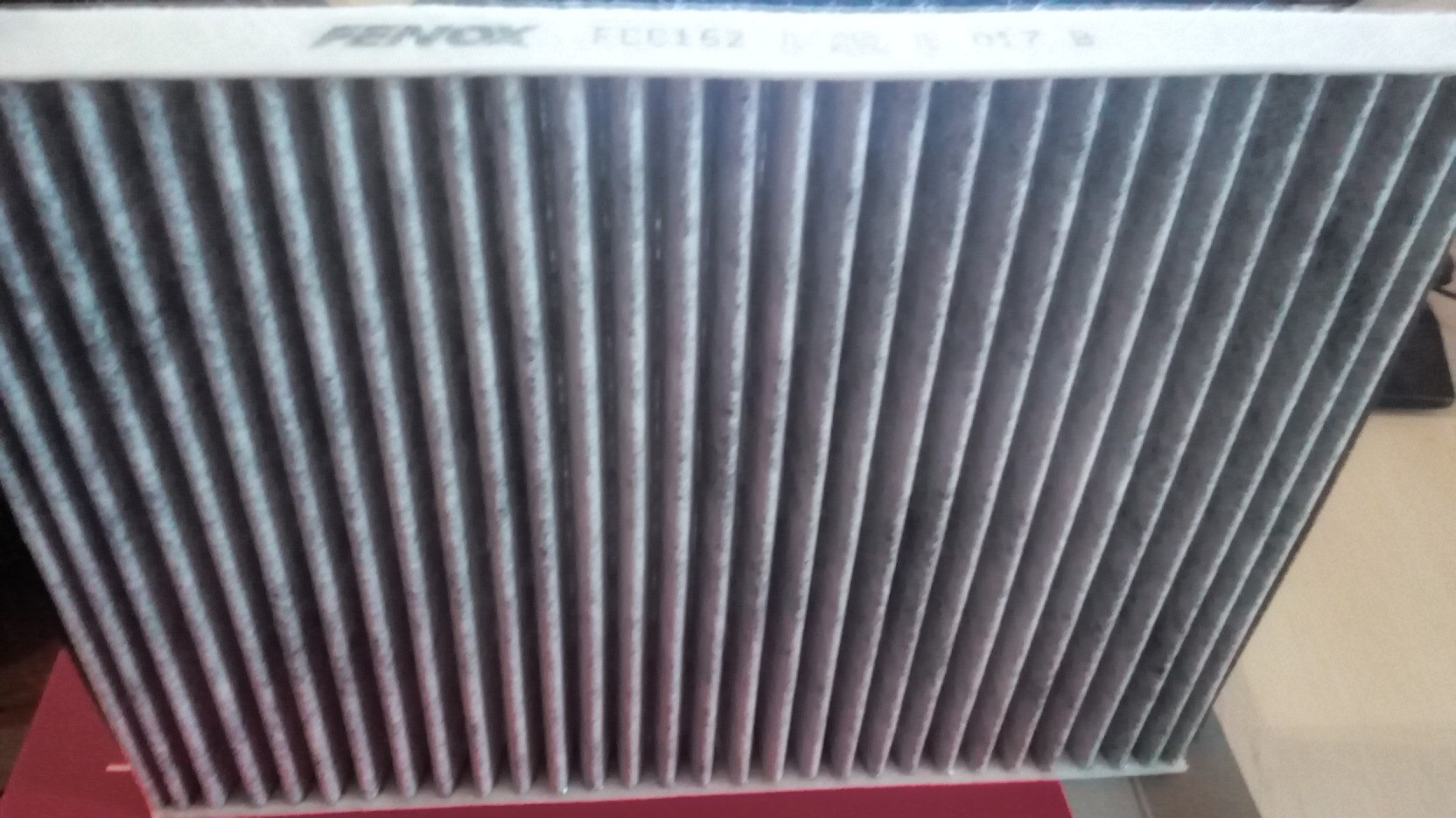

Себе пока что взял фильтр салона угольный, поменял сегодня
До этого 2 раза брал Filtron K1096, фильтр до замены проехал 15тыщ, был не очень сильно засорен, бывало и сильнее намного и при меньшем пробеге. В общем фильтрон если обычный фильтр то хороший, очень плотно сидел. Fenox так плотно не сидит, он без жесткой рамки, но за счет прижима крышкой, будет стоять плотно. В принципе мне пофиг что там стоит, а так угольный)

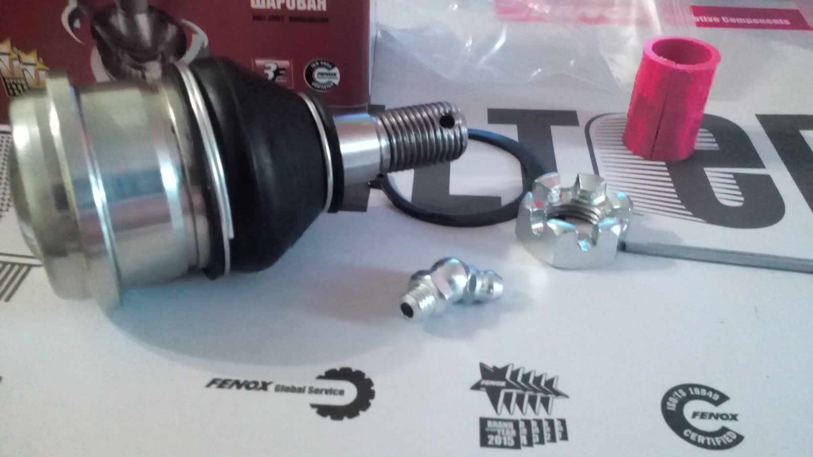

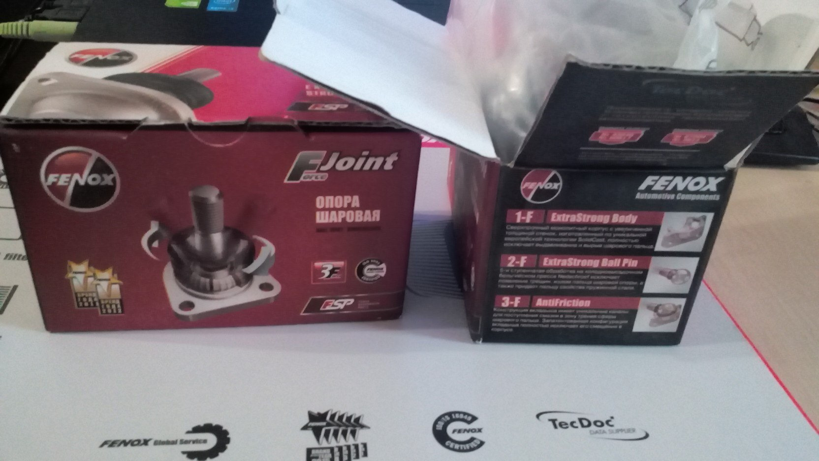

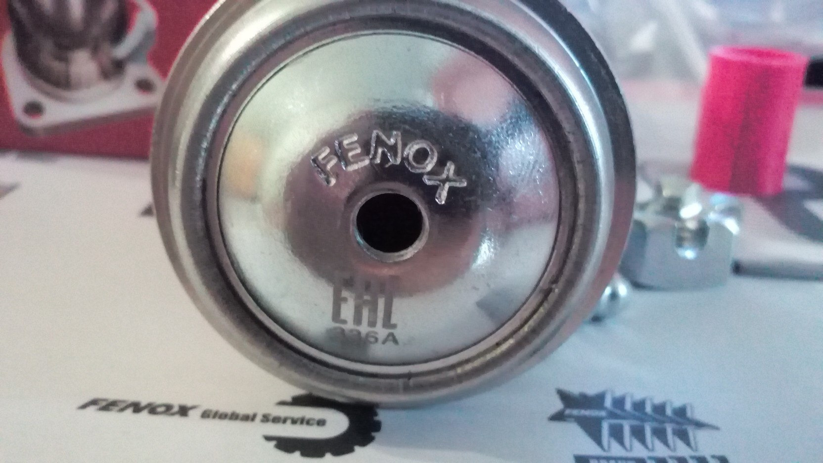

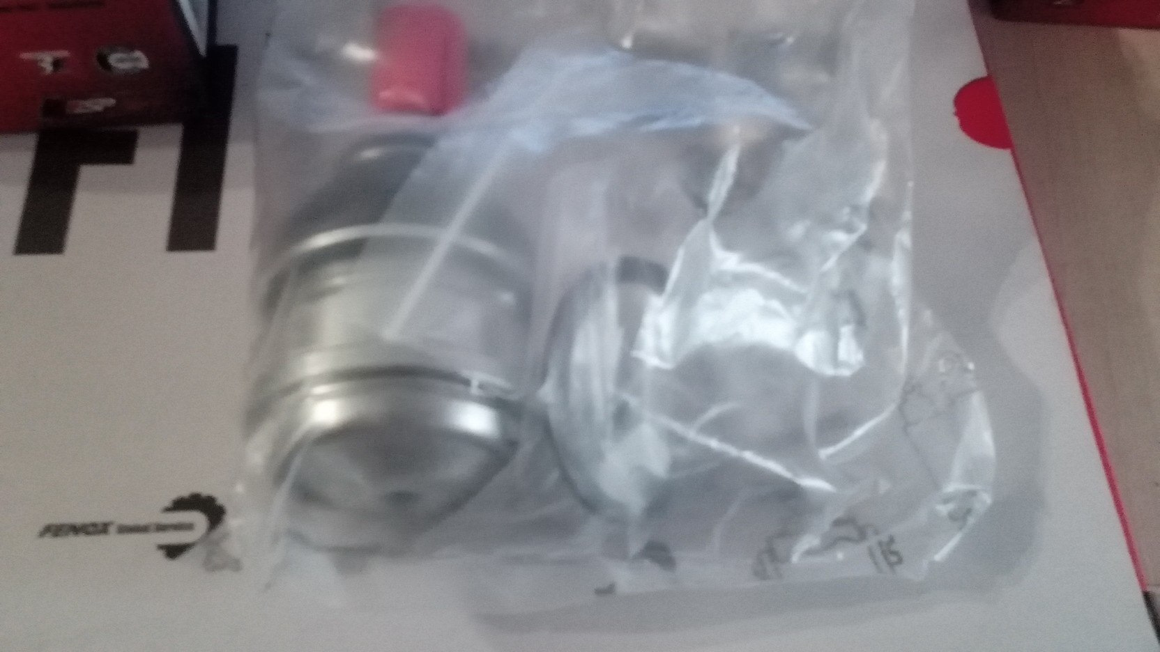

Взял 2 шаровые за $7 (CTR одна стоит больше xD ), ставить их буду не скоро, но вот покажу это "чудо"
ДА ДА, они с масленкой)) Ну Вы поняли, их менять не надо будет, только помазать раз в год и все))
Пыльник плотный, очень жесткие кольца держат его с двух сторон, не смог руками повернуть шаровую или открыть пыльник

вангую, болтаться будут в рычаге
Не факт, они делают все с оригинала, даже с шплинтом как в оригинале
Да стр тоже по сути делают с оригинала, однако брал два раза и оба раза болтаются в рычагах, да еще к тому же палец упирается в шруз, приходилось резьбу отпиливать и тогда только не доставало, пипец короче
У меня в оригинальные рычаги без проблем встали и ничего не упирается (CTR). Вован писал есть еще "левый" CTR
С маслёнками ещё есть MOOG, но мне почему то пришли без них:-(.Правда взял себе рулевые наконечники и стойки стаба, на фото вроде с маслёнками, а на деле…Шаровые всё таки CTR, не смог отказать себе.
Шаровые с маслёнкой с завода?)))
Феноменально!
Они походу отчёты Вованыча начитались)))
По секрету скажу, у них еще рулевые наконечники с масленками)))
Хыыы)))
