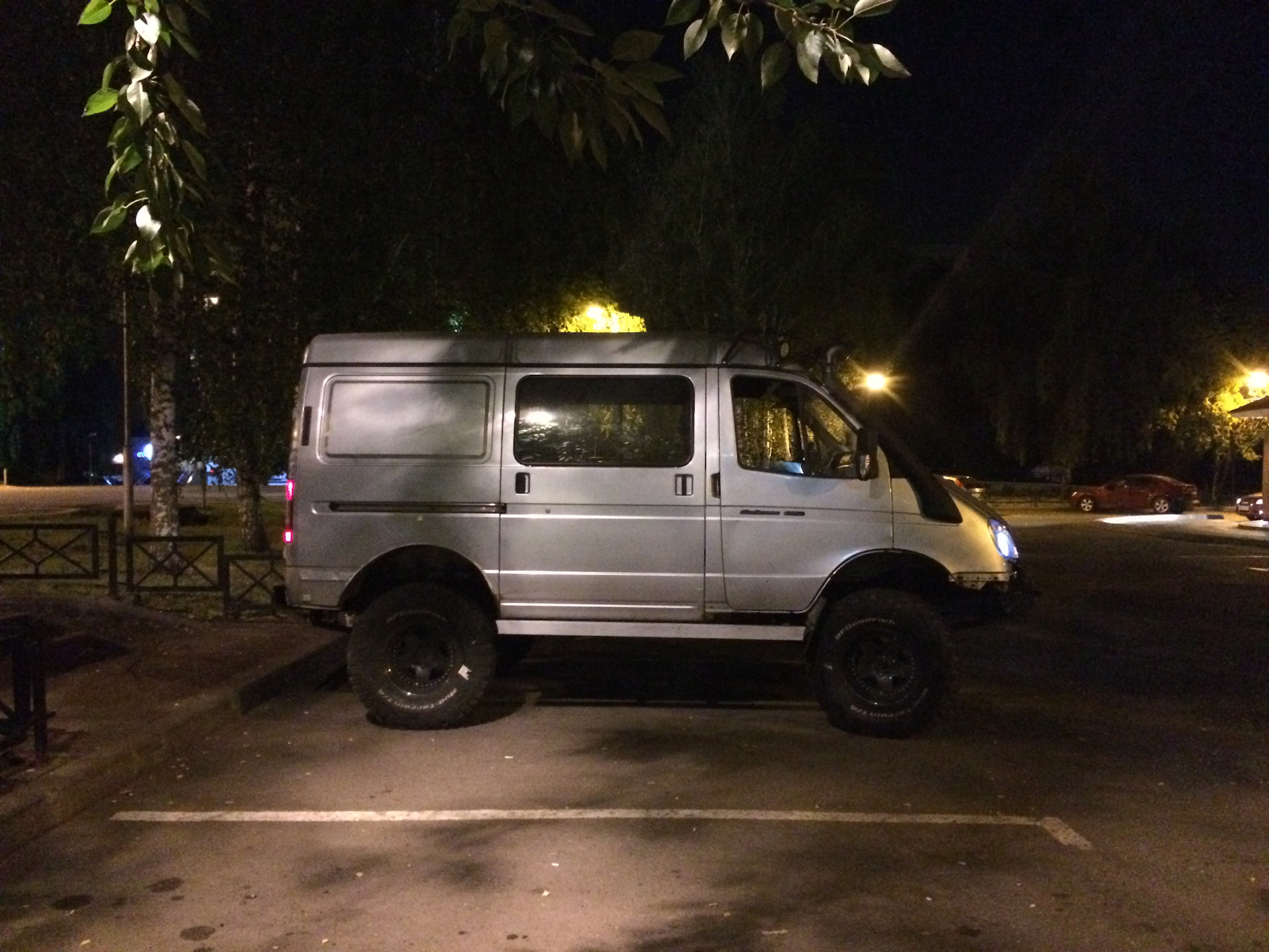

Всю прошлую неделю провёл в мастерской, трудились втроём не покладая рук с 9 утра до 1-2 ночи. Сделано очень многое…
Провёл всю электрику, ушло 40м силового кабеля 50 мм.кв., и около 400м. более тонких проводов…, собрал пневмосистему, подключил автомат и контроллер atecu… . По автомату ещё долго и много придётся разбираться с настройками контроллера и обкатывать карты переключения…
В ночь с пятницы на субботу состоялся первый пробный выезд. Машина идёт ровно, есть вопросы по рулению (будем думать над изменением геометрии рулевых сошек) автомат переключается… динамика разгона удовлетворительная, разогнал машину до 105 км/ч по навигатору… .
Видео не снимали, было некогда, да и темно…
по машине ещё море работы, но все это будем делать немного позже… сейчас готовлюсь к двухнедельной поездке на Северный Урал — старт 5 августа… .
Поэтому машина пока стоит-отдыхает от нас, а мы от неё…
