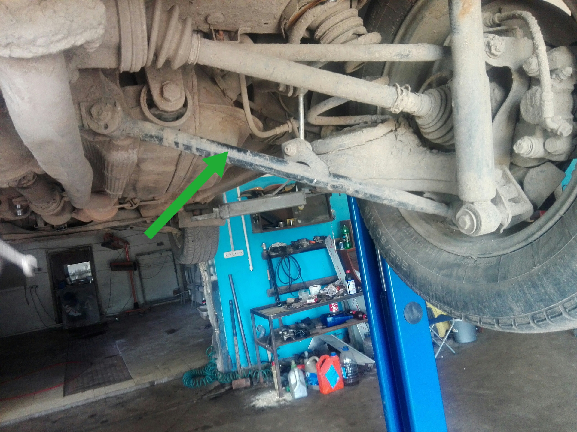

Симптомы

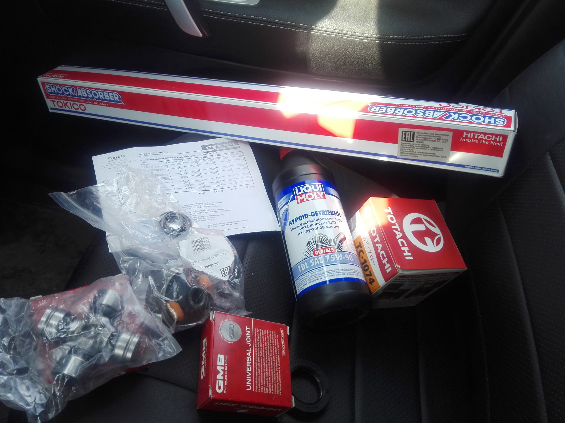

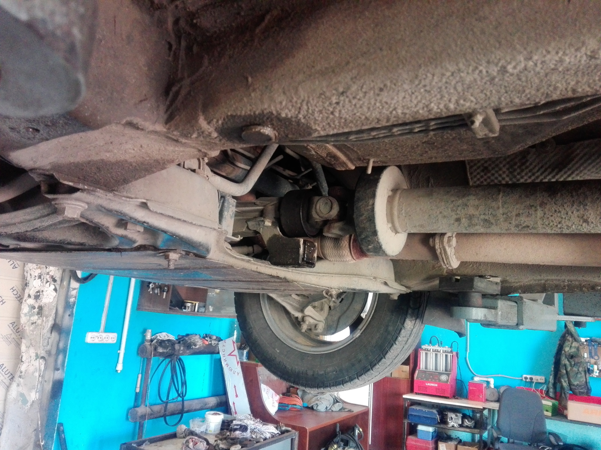

1Стала дергаться при старте,
2 биение на колесах,
3 по звуку под машиной, трещетка как на великах
+ замена крестовин
Лечение
Таблетки

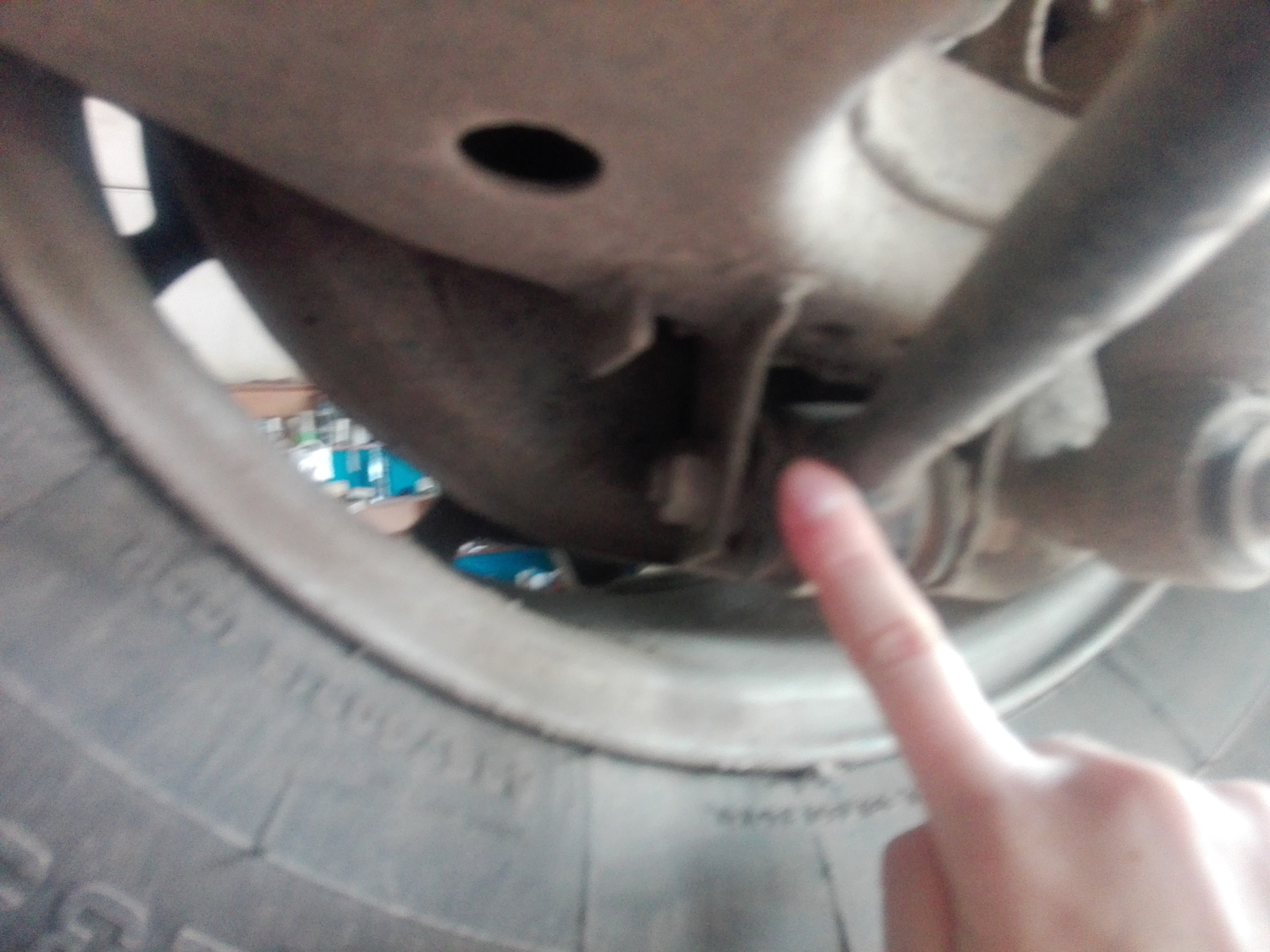

сайлентблок отмеченный стрелкой не понадобелся, попутали, замене подверглась направляющая
Так как отдельно сайлент, вот этот я не нашла
Фильтр прикупила для дальнейшей
замены масла.

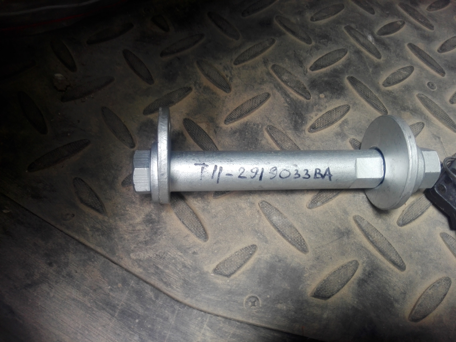

Еще в ходе работы обламали болт
И в заключении сход развал,

Это плавающий сайлент, они не меняются отдельно
меняются они
Артикул?
Артикул чего?
