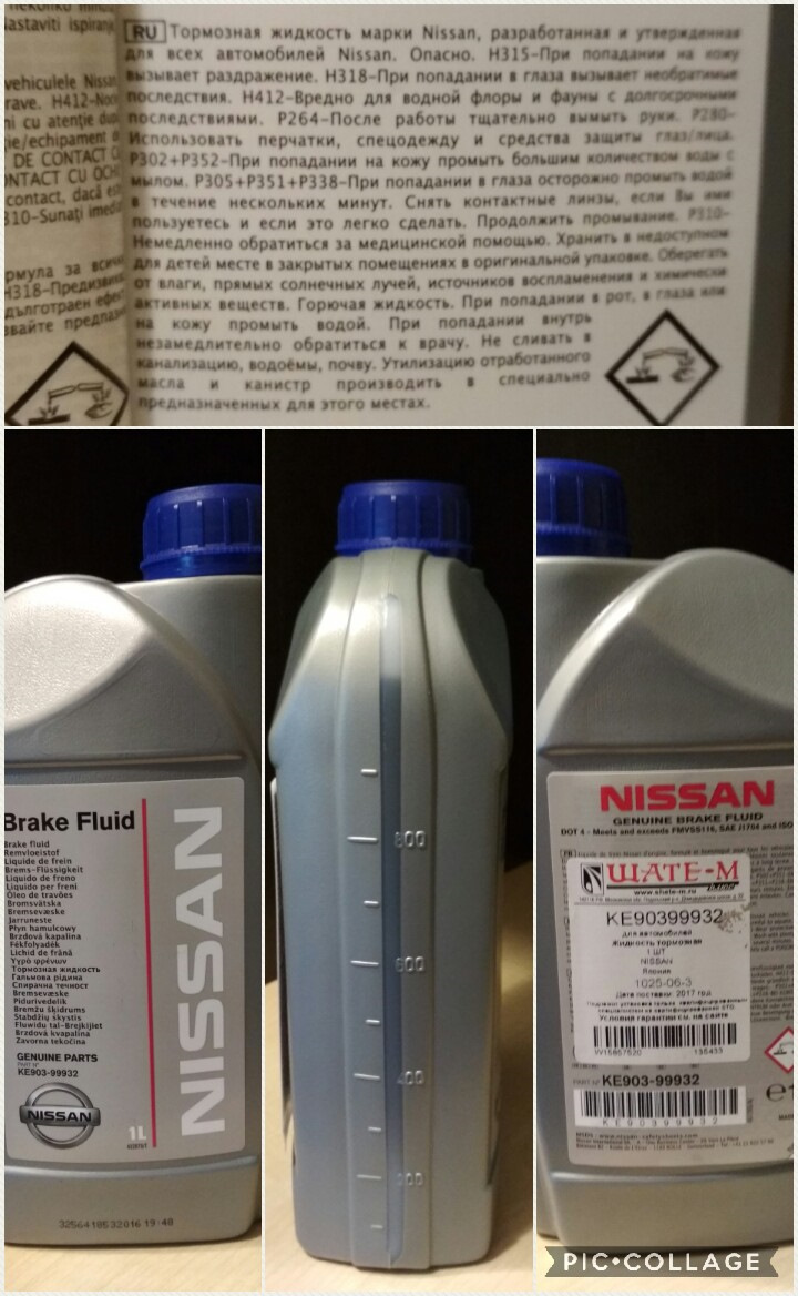

Тормозная жидкость
Запчасти на фото: KE90399932, 1025063
