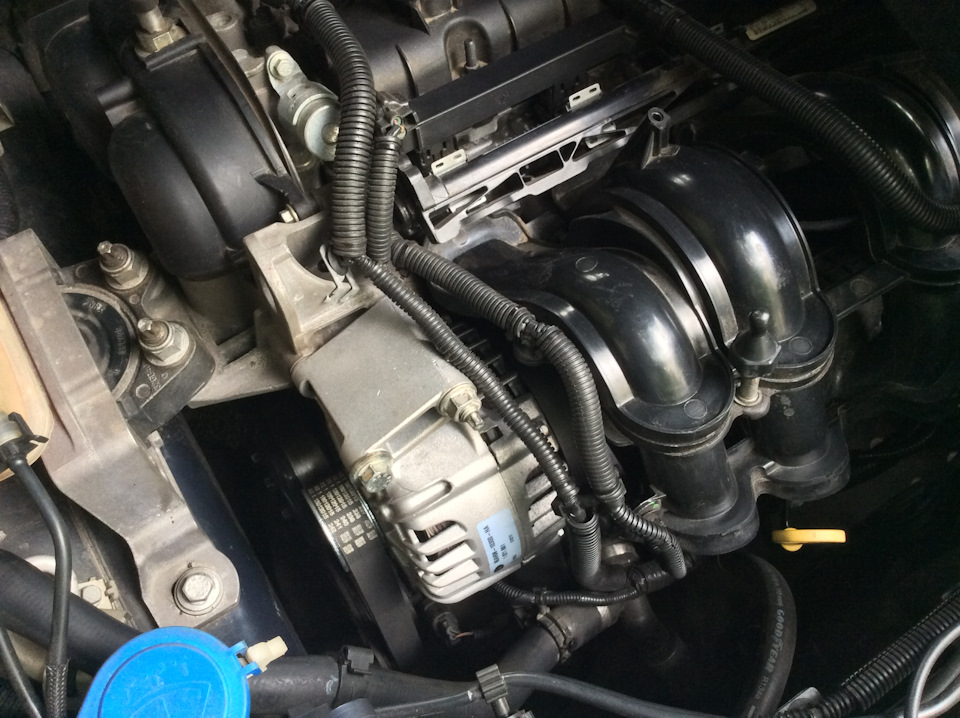

Как я уже недавно декламировал, у меня начались проблемы с "Геннадием", нет не с этим
и даже не с этим,
а вот с этим,

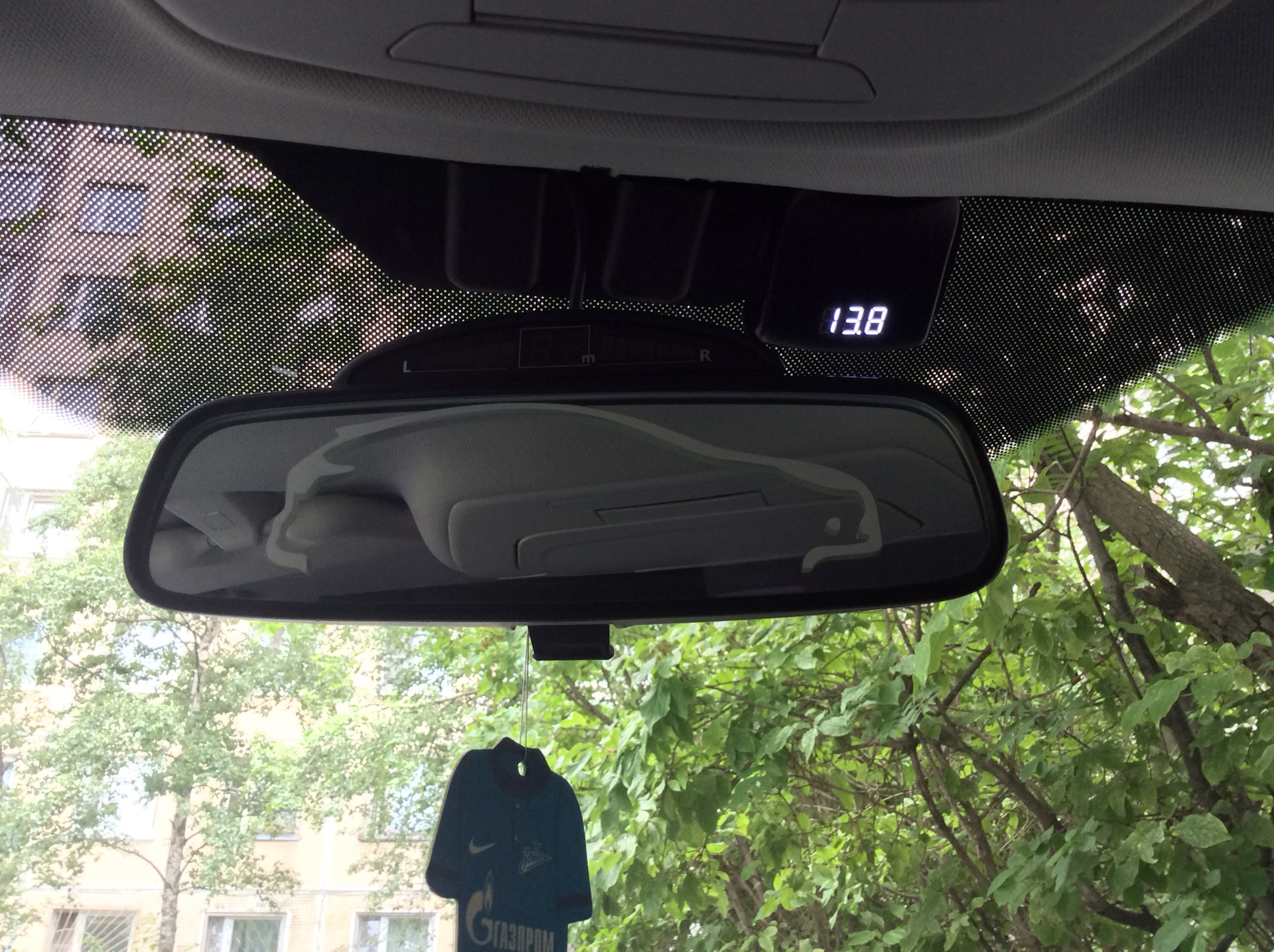

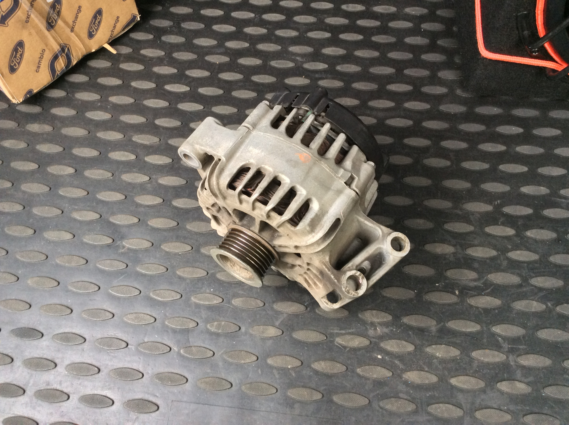

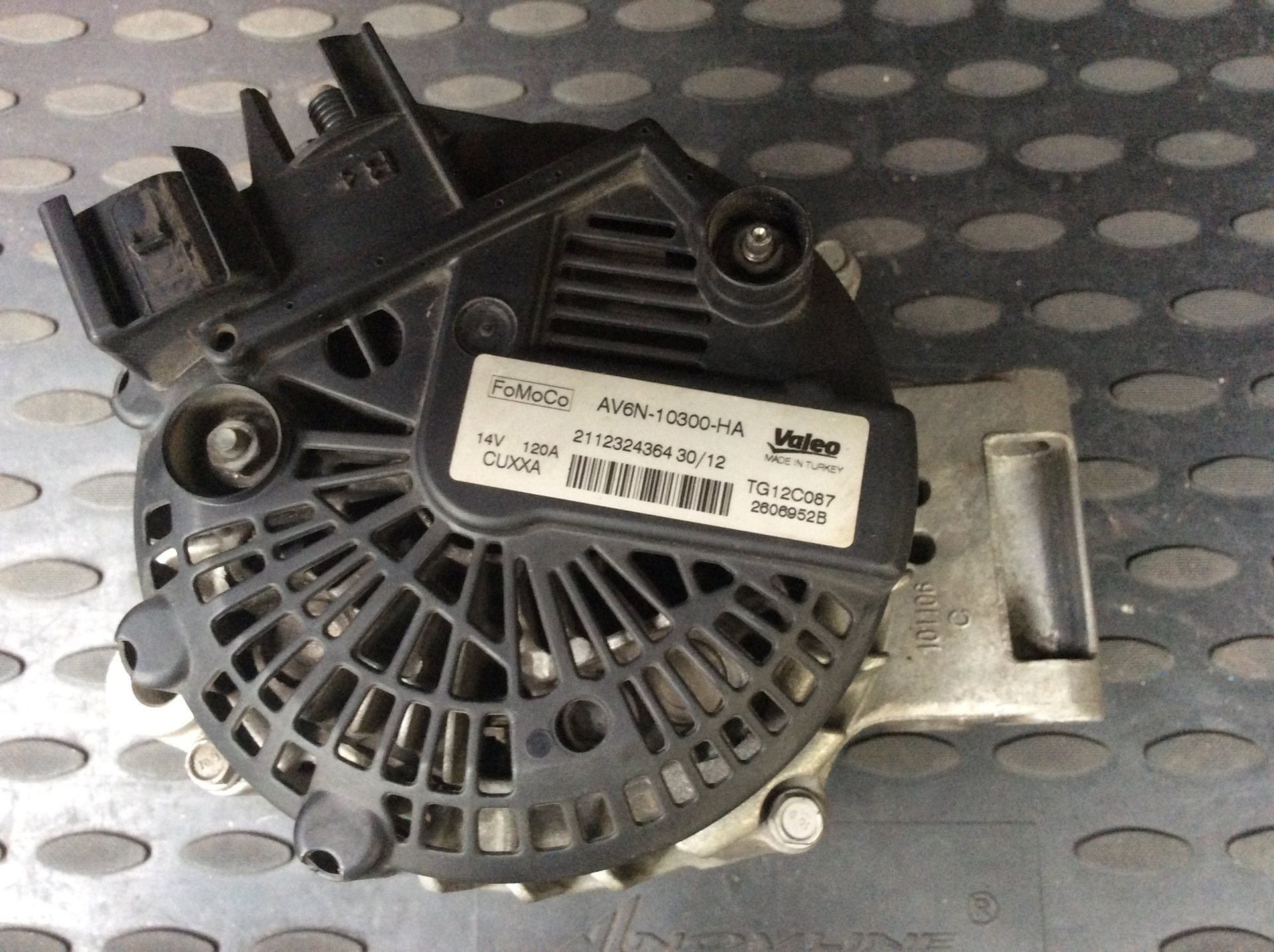

перестал он выдавать необходимое мне напряжение, а под нагрузкой вообще проседал до неприличия )))

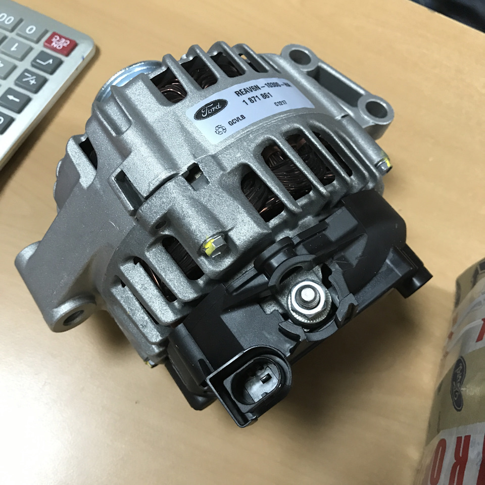

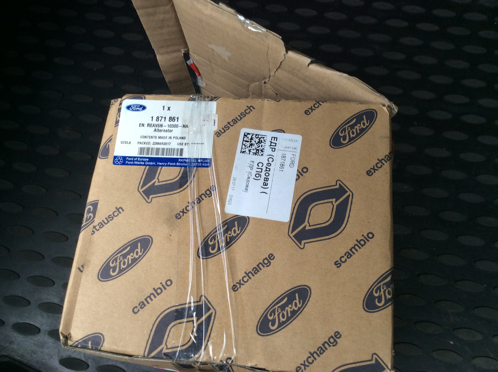

Перебирать его мне отказались в трёх конторах и посоветовали искать нового "Гену", что я вообщем то и стал делать . Проблема с покупкой нового генератора заключалась в том, что если после его установки окажется, что он тут не причём, то не мешало бы его вернуть обратно продавцу и далее продолжить поиск неисправности. И тут непосильную помощь в решении этой проблемы мне оказал всем известный Дима ford-market, который любезно согласился заказать без денег генератор и в случае его ненадобности вернуть его поставщику !
Генератор приехал через три дня и сегодня я заскочил на пол часа в ФордМаркет, где мне его установили в замен старого и отправили на двухдневный тестдрайв, что бы я с помощью своего "напряжометра" отслеживал поведение нового "Гены" )))

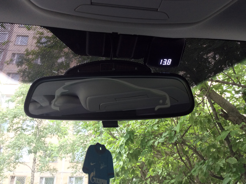

Покатался я пару тройку часов по своим делам, постоянно разглядывая вольтметр, чуть даже не окосел, ездил, так сказать, по приборам и сделал уже кое какие выводы, в отличии от старого "турка", молодой "поляк" держит напряг постоянно примерно на одном уровне, порядка 13,7 В, что вообщем то от него и требуется, даже при сильной нагрузке, специально включал подогрев сидений, обоих стёкол и фары с туманками, напряжение остаётся неизменным, в отличии от старого, который проседал при нагрузке до 11,5-12 В !
Посмотрю ещё пару дней, как он себя поведёт особенно по утрам, если все будет как сегодня, то надеюсь, что решение проблемы найдено !

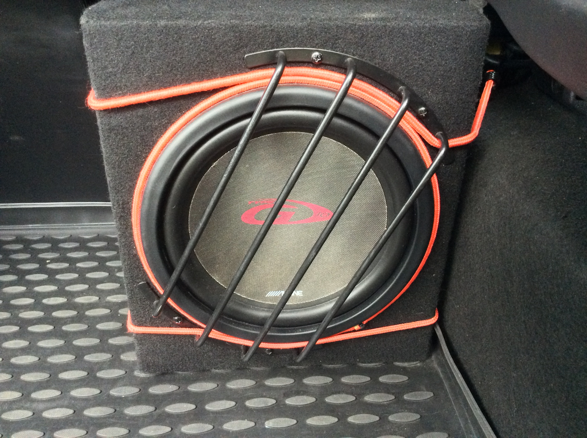

Часть вторая : Печальная (((
От печали до радости и наоборот, как известно, один шаг и он не заставил себя долго ждать (((
Перестал хрюкать мой поросёнок, издох скотина раньше времени, даже осени не дождавшись, когда все нормальные колхозники колят своих свиней )))
Вот теперь думаю, что с этим скворечником делать ?
Купить нового поросёнка Alpine ?
Купить нового дешёвого китайского поросёнка JBL ?
Выкинуть к чертям собачим этот ящик, который только место в багажнике занимает ?

Андрей, а к чему подключен вольтметр у тебя?
К плафону !
AJIEKCander
к амперметру)
Дима, а вот скажи, какие показания будут точнее, как у Андрея подключен вольтметр, или если по шнурку елс27 смотреть в форскане данные?
Вольтметру с рынка я бы верил с опаской, Форскану больше доверия. Как вариант запустить приборку в тест режиме
