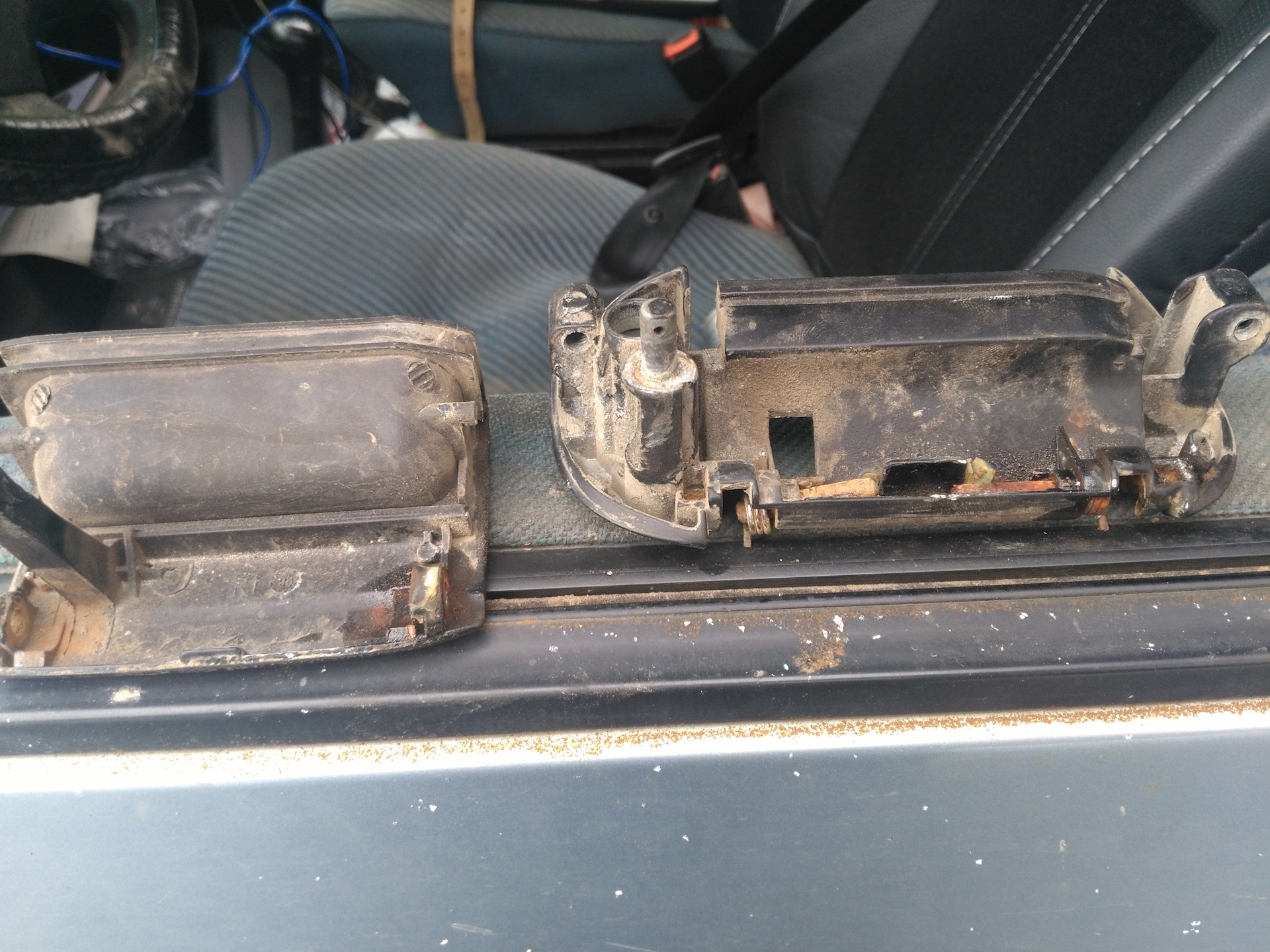

Если вдруг у вас сломалась ручка и вы не хотите попасть на 6500 рублей а именно столько стоит ручка наружная и идет она только в оригинале. Вам нужно купить правую наружную ручку переднего пассажира вытащить среднюю подвижную часть старой сломанной. И поставить туда среднюю часть новой. Цена вопроса 800 рублей

Почти как у Шаранов и Пассатов. Спасибо за инфу, буду знать мало ли что!
Незачто. Может задумаеться vag что ненадо драть столько денег за оригинал. Что мы не иностранцы и не побежим в сервис а доведем до ума сами не хуже их них инженеров)
На самом деле многое у VAG подходит, просто мы не обо всём знаем.Товарищ тут недавно на А4 Кваке шрузы задние менял. Оригинал 180 евро штука, а стал её снятую смотреть оказалась от бочки обычная за двадцатку подходит, только пыльник оригинал докупить и всё)))

Ага подвижная часть одинаковая. А вот крепление само немного подлиньше и поуже. И навесные части разные . Короче одинаковое только центральная часть

Но лучще центральную часть поменять за 800 чем отдавать 6500. Ну или барыгам 2500
