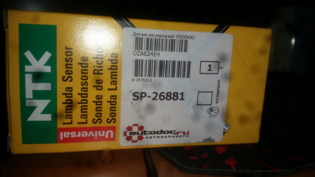

Поиски меня привели на форум Амадеуса где очень хороший человек рассказал, что есть универсальный лямбда зонд, который идеально подходит для наших машин с двигателем 1,6. Но есть ВАЖНЫХ 3 условия.
1 Выглядеть он должен вот так
тоесть у него должны быть прямоугольные отверстия

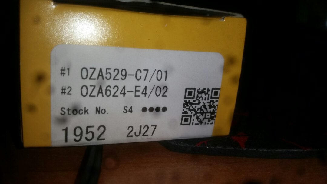

2 Должны быть 4 провода. Два белых, Один серый и один черный
3 Сопротивление между белыми проводами должно быть 6 Ом. Разброс может быть 1,5 Ома

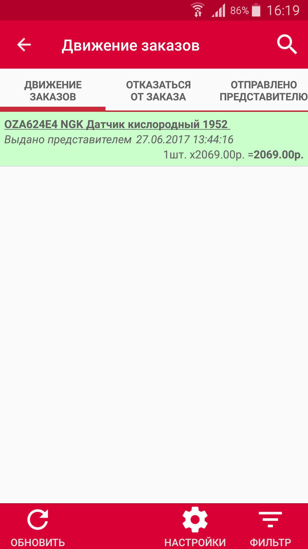

Обрадовавшись сразу же заказал его по артиклу OZA624-E4 на екзисте. Когда он пришел, я замерил сопротивление между белыми проводами, и к огромному сожалению оно было 14 ОМ. Датчик сразу же вернул в магазин.
Посмотрев форум, я нашел сообщение от одного человека, что на автодоке он заказал датчик, и ему пришел именно такой какой должен быть. Ну не теряя времени тоже заказал его
Когда он пришел, я сразу же замерил сопротивление, и оно было 5,2 Ома. Все в допуске, по этому сразу же снял старый датчик и был очень удивлен. Оказывается мою лямбду уже меняли, и поставили какой то дишман, который даже на оригинал не похож.
