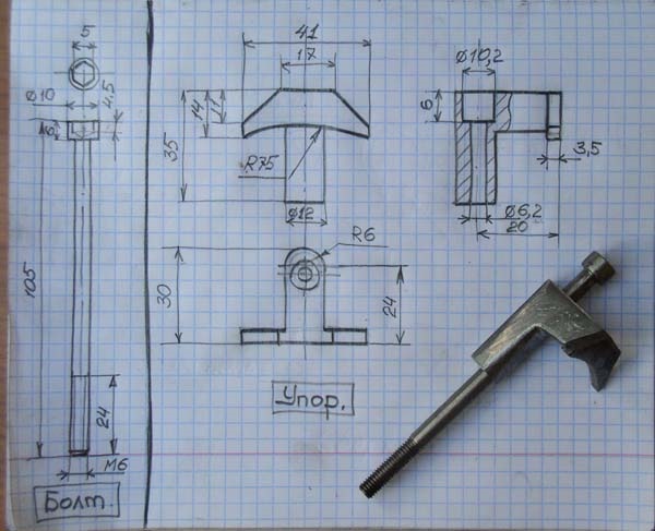

Всем привет, дошёл до переборки гидронатяжителя цепи и был вынужден обратится к токарю, дабы мне изготовили фиксатор натяжителя, если кому нужно ниже прикрепляю фотку со всеми подробностями.

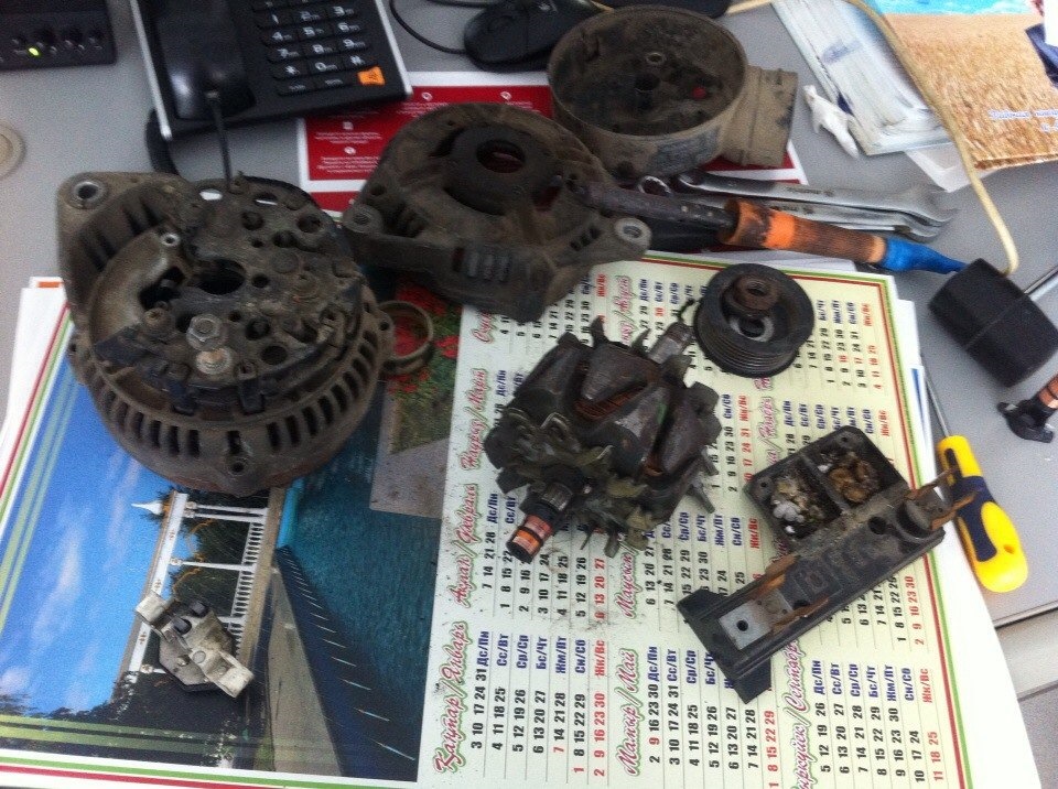

Ну чтож делать, не сидеть же сложа руки) Решил перебрать генератор…как оказалось после вскрытия данного оба подшипника — свистели стучали трещали)) короче были на грани заклинивания! Щётки и якорь были отработаны на 80%

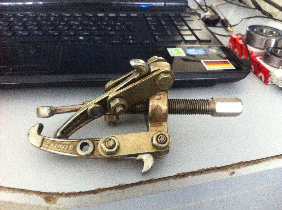

Всё что понадобилось для вскрытия и обратной сборки:Главное — Прямые руки, растущие из правильного места. Головка на 8, 10, 17. Крестовая отвёртка. Тески. Прорезиненный молот. Паяльник. Металлическая щётка (Для очистки корпуса от грязи и ржавчины) ну и вот такой вот съёмник

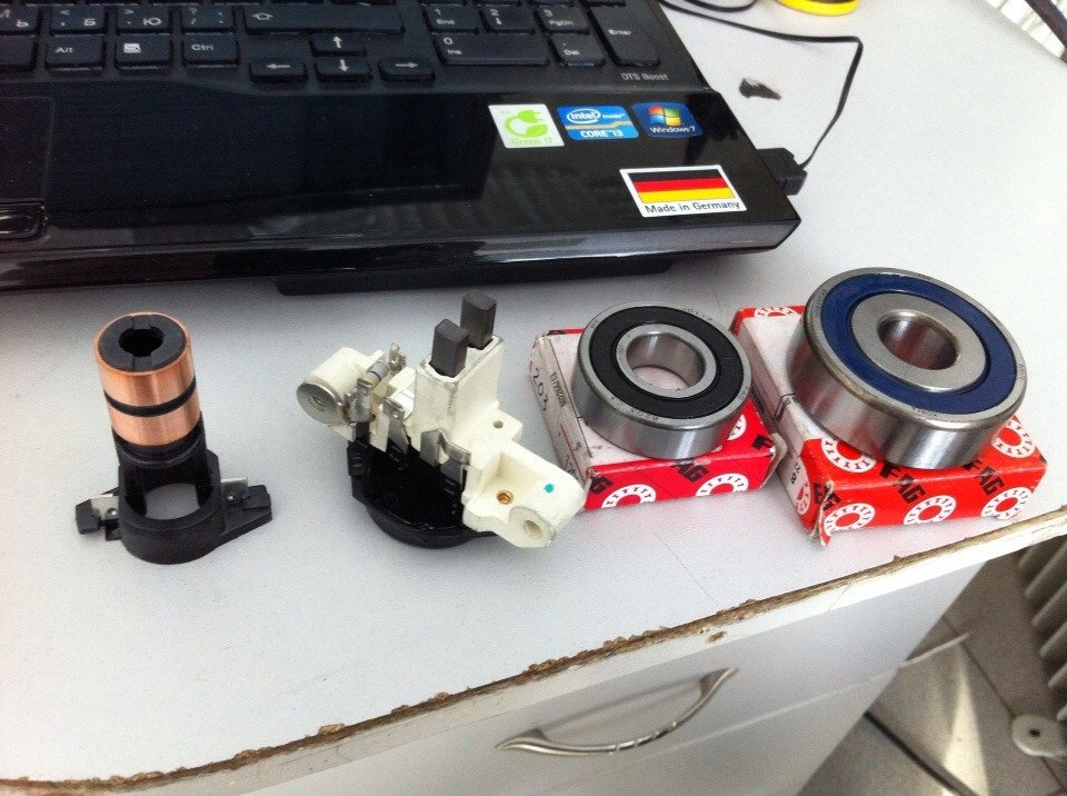

Спасибо одному хорошему дяденьке который можно сказать задарил все необходимые детали для переборки, он покупал их для своего генератора, но в итоге продал авто так его и не перебрав))
Вот вам наименования:
Якорь — Cargo 135172
Подшипники:
FAG 6203 C3
FAG 806078
Щётки — HUGO 13 0552
Думаю сам процесс понятен, сняли съёмником старые подшипники, вколотили новые… Отпаяли старый якорь — припаяли новый) ну и перекрутили щётки и можно собирать.
Я еще начистил щёткой все эти дела…

Кстати но новых щётках у меня для чего то стоит резистор! На старых не было! Кто подскажет нафига он там?!
