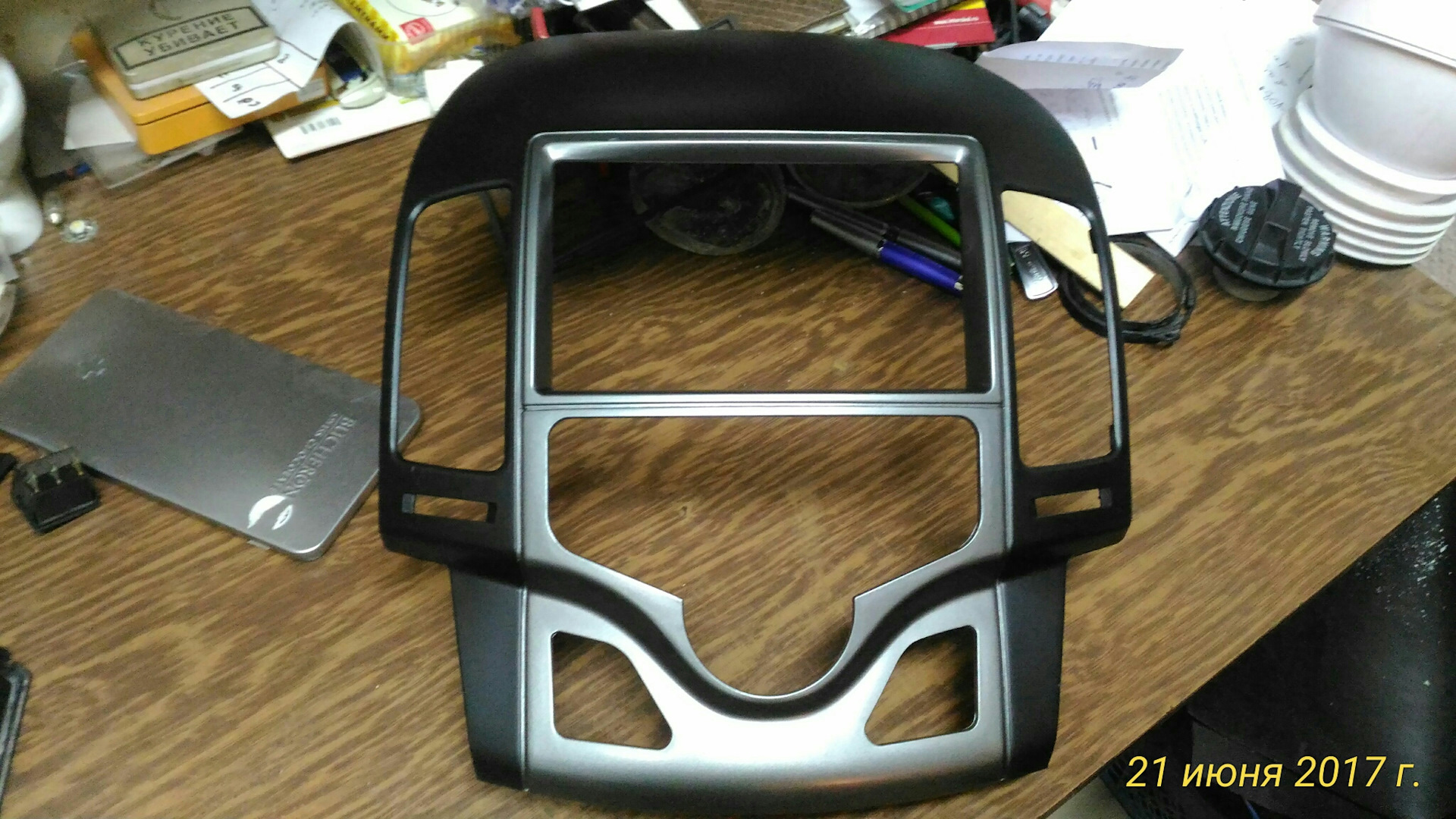

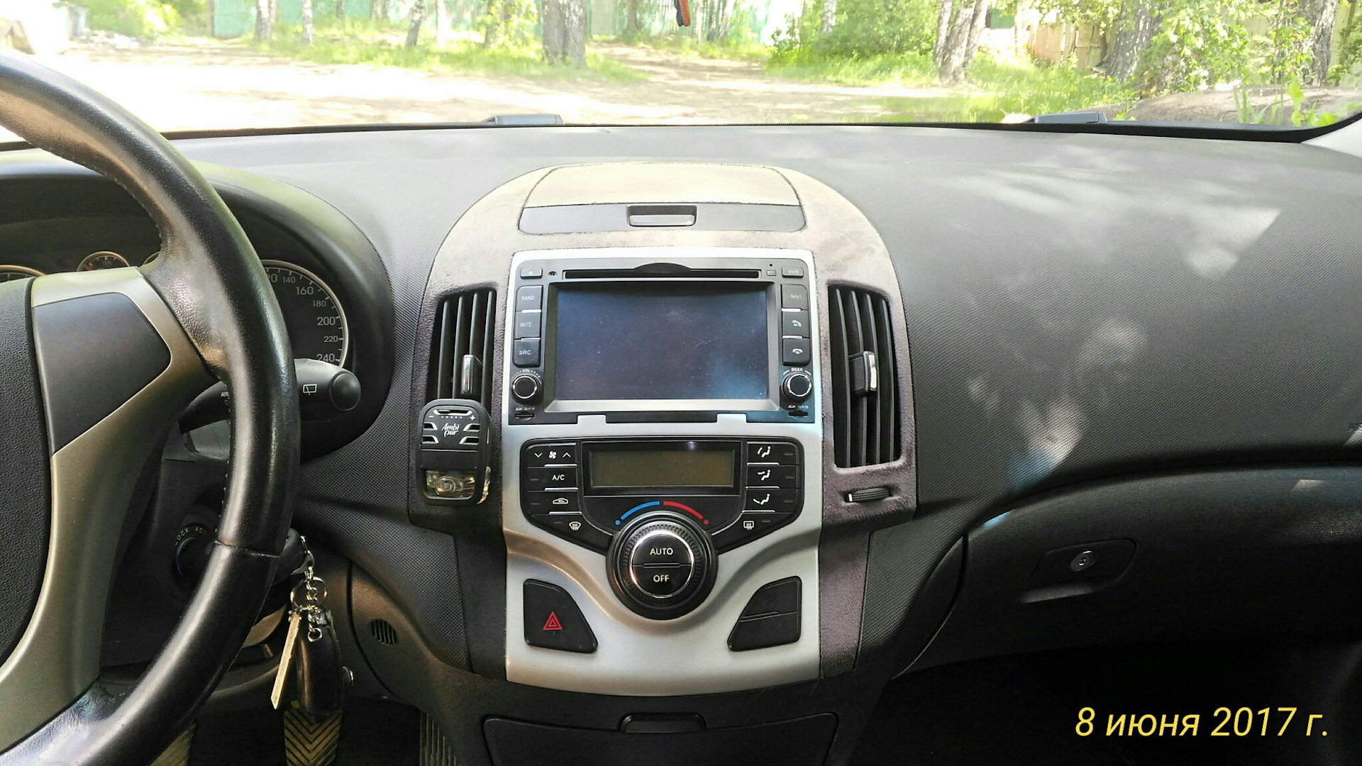

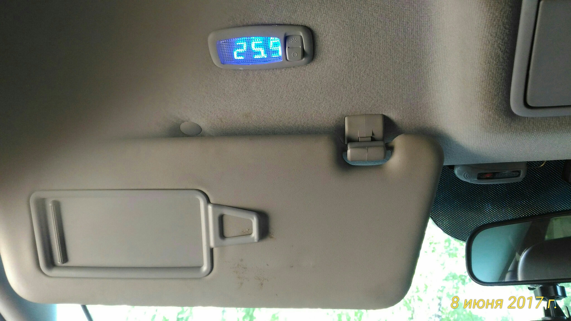

Небольшой отчет по большой установке.начну с того что делал это все более 5 лет назад.в продаже стояли 2 авто рядом элантра и айка.брал гайку.но в элантре стоял бардачок на торпеде, а у меня заглушка.сразу же появилась навязчивая идея ;поставить бардачок;пол года скитаний по интернету и бардачок заказан!Установил.Захотелось видео, вообще это была мечта идиота"кож.салон и видео"салон был сразу кожа, а вот видео?но раз мечта есть нужно ее осуществить!нашел штатное видео но рамка без бардачка, начал искать рамку 2 дни с бардачком не нашел!купил обычную рамку, но видео под неё можно было купить только на алибабе, а я им не доверяю.заказал штатный майдеан или что-то такое, в паспорте заявлено что все фишки подходят под родной разъем, но гнезда под температуру нема!рамка в комплекте шла под рестайлинг, то есть без бардачка .А бардачок уже прижился!и видео уже куплено!хотелось и то и другое, пришла мысль СОБРАТЬ САМОМУ ИЗ 2Х ОДНУ пугало слово САМОМУ.но раз охота надо делать!отпилил, подравнял, подогнал, вообщем неделя ушла только на рамку.остались некрасивые стыки, запланировал, покрасил все равно видно.По блату подогнали кусок алькантары в2012г это было чудо невиданое.наклеил, правда получилось только со 2 раза, кто клеил 1 тот поймет.Все собрал, установил, работает!в комплекте шел навител.но не стало погоды.опять башка забилась мыслями, КАК СДЕЛАТЬ?где-то в интернете увидел как установили вместо плафона.но мы не ищем легких путей, решил установить прямо в плафон.замерил размер, дисплей 4/2см.в инете нашел подходящее, заказал, доставили!снял обшивку потолка, заоднем сделал шумку чтоб дождь не слышать, вывел через переднюю левую стойку.Очень сложно выпилитьплафон первый сломался, заказывал новый, пилинг и точил уже окуратней.сейчас в радио запчастях да и в автогаджетах много других конфигураций есть даже безпроводные.5 лет держал в себе наконец похвастался на фото обратная сторона плафона.

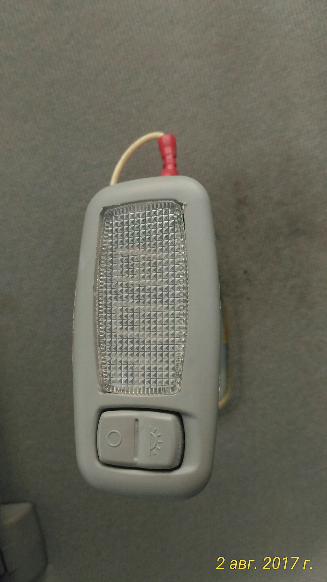

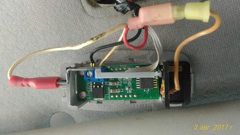

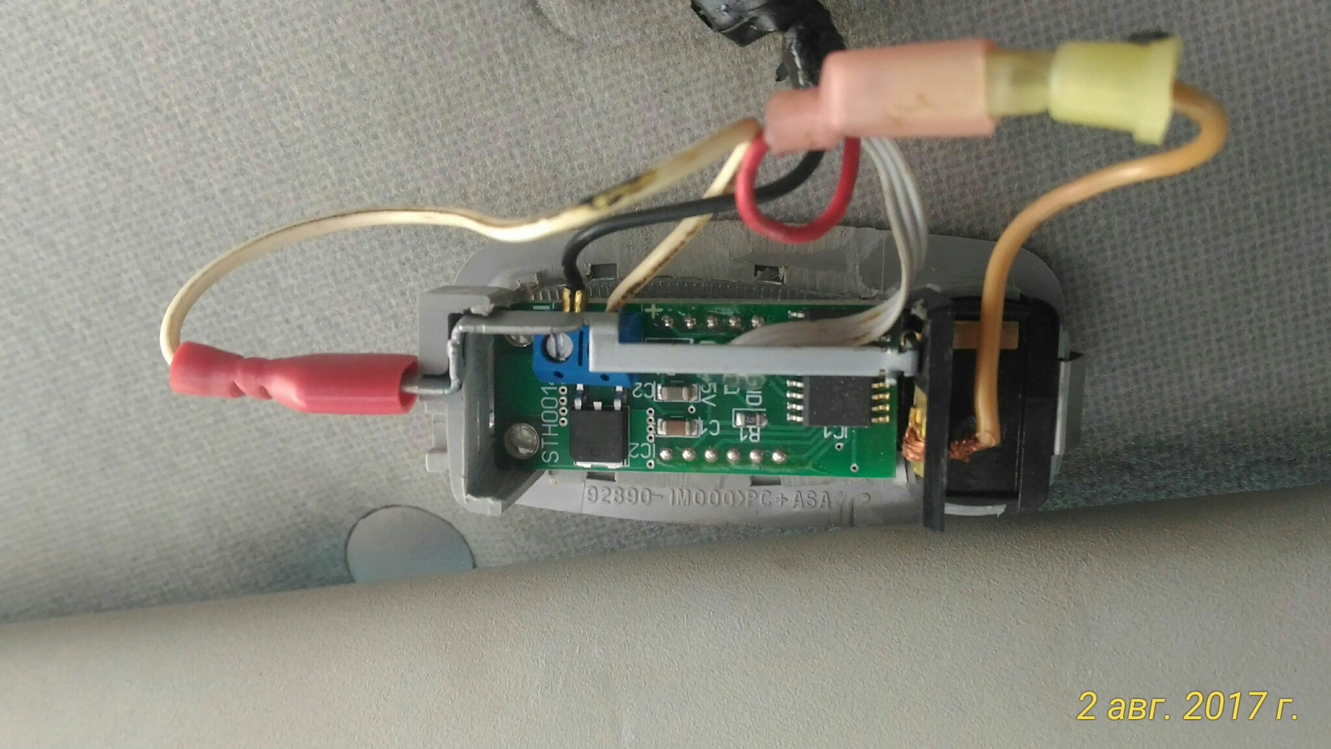

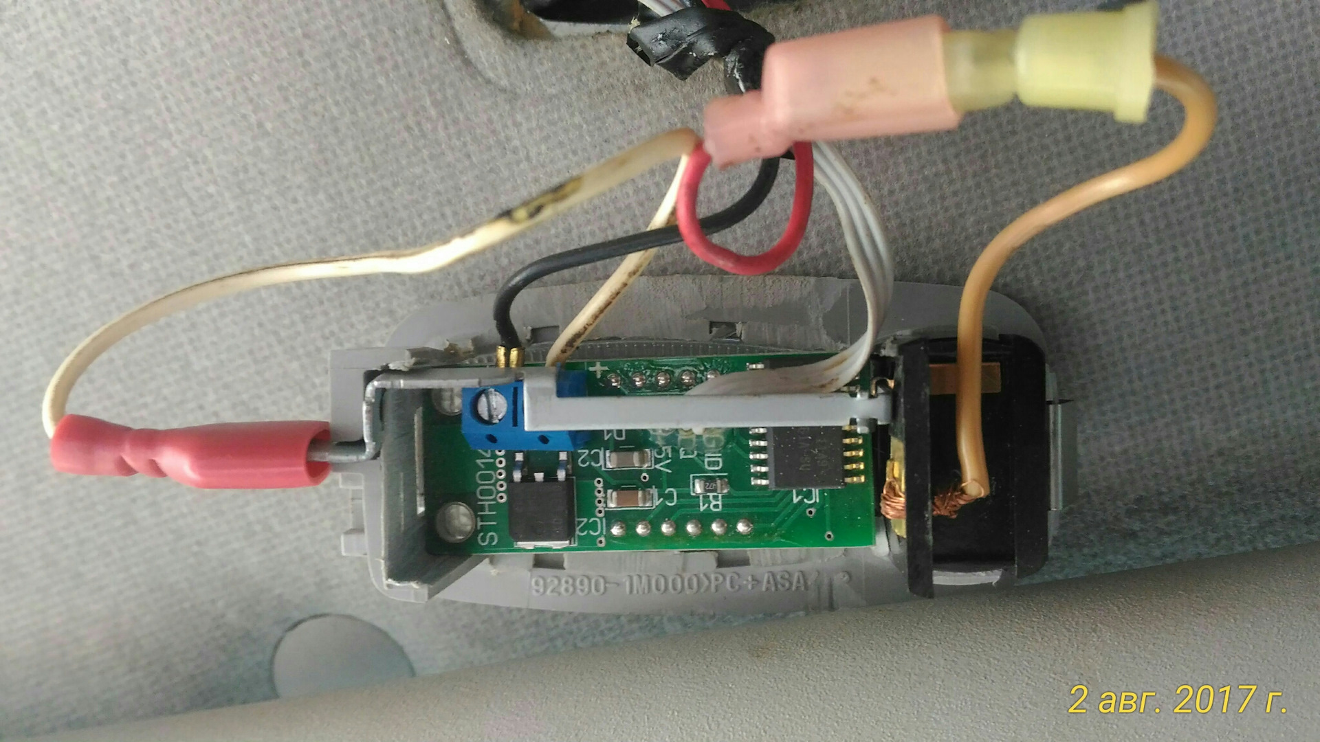

теперь стало ясно )) интересная реализация )) в поиске этот термодатчик с дисплеем можно найти как STH0014. разных цветов есть, конкретно голубой — это STH0014UB. порядка 700 рублей за него просят.
как бы так его малой кровью прикрутить к этому плафончику (изначально в комплектации) и куда протянуть сам датчик, чтобы пол машины не разбирать? )))
Точно.вспомнил, было несколько цветов.знакомый брал на КИА красный цвет, а еще был защитный экранчик я его брал но не пригодился.прикрутить к плафончику можно при помощи полотна по металлу и надфиля+пачка сигарет+пачка чая!если после установки видео у тебя остался провод лишний подключи к нему это провод на родной датчик.А вот потолок илевуюпланку передней стойки разобрать придется
