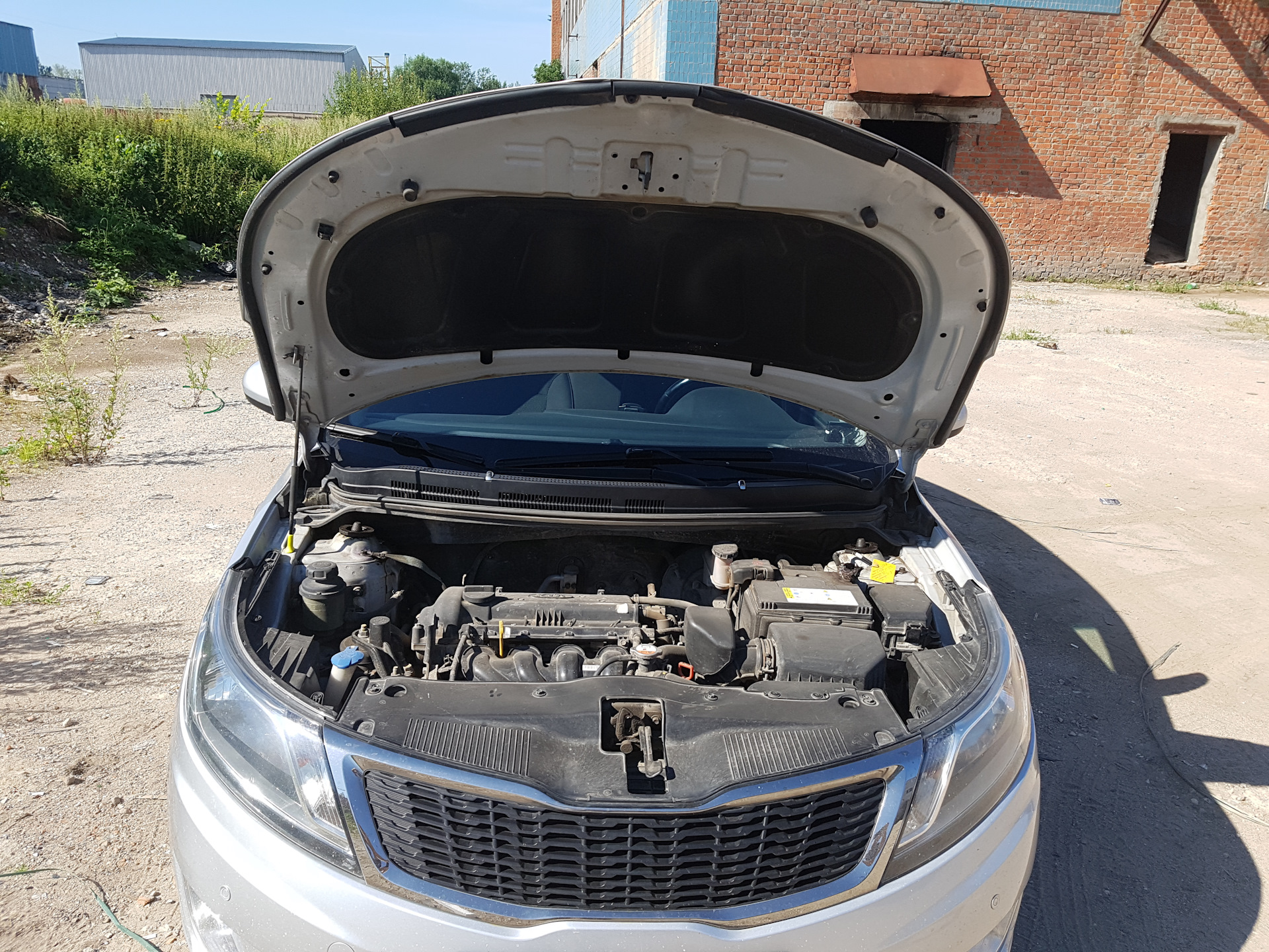

Немного доработал машину и исправил возникшие косяки.
Во-первых, установил газовые упоры капота от AEnginiring. Установка очень простая, в инструкции всё хорошо написано. Из доп инструмента потребовались только торцевой ключ (у меня он с набором головок) и рожковый ключ на 10-12 (по хорошему или два ключа, или ещё пассатижы, как было у меня).
Нигде ничего не торчит, капот закрывается хорошо.

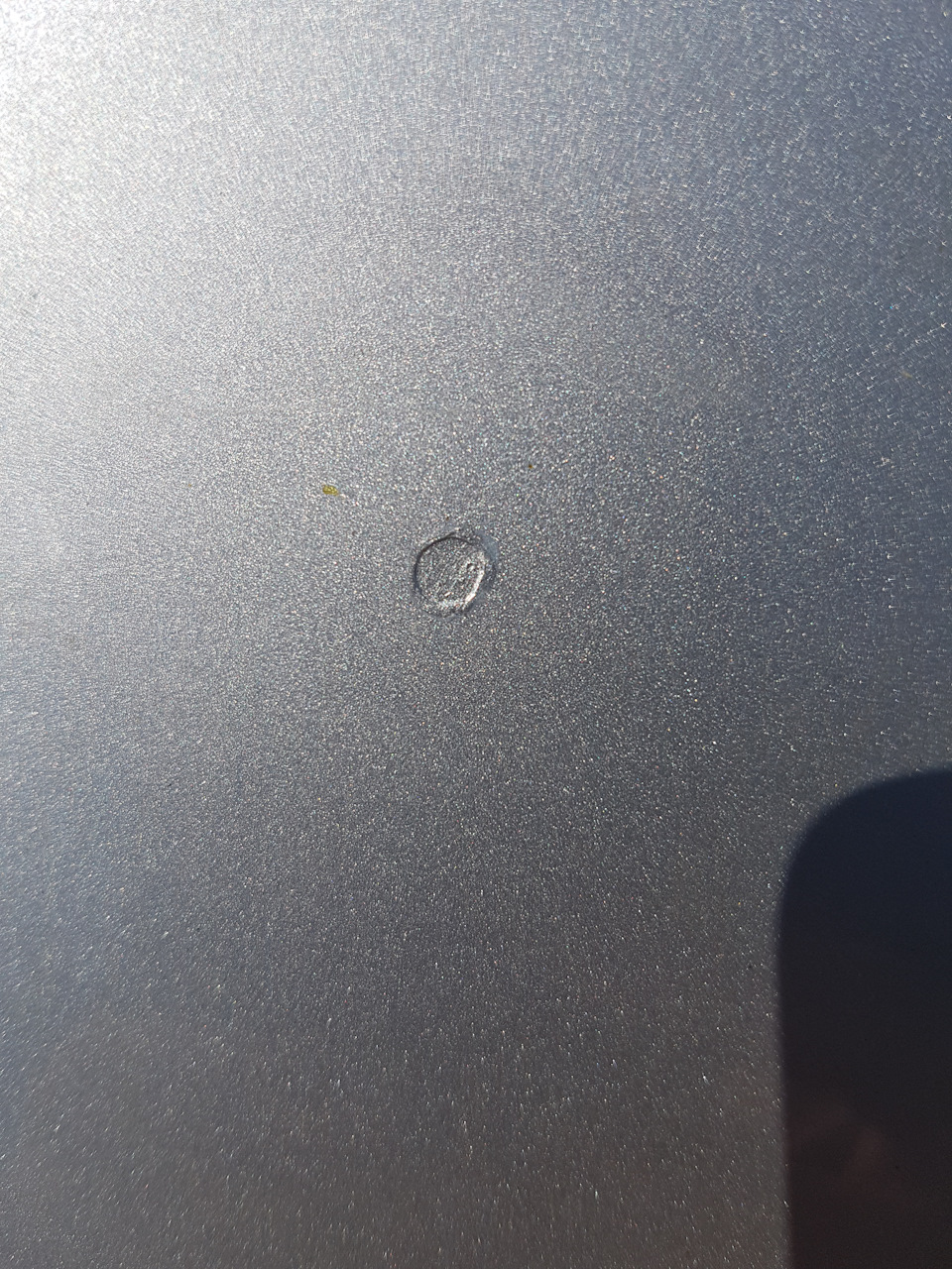

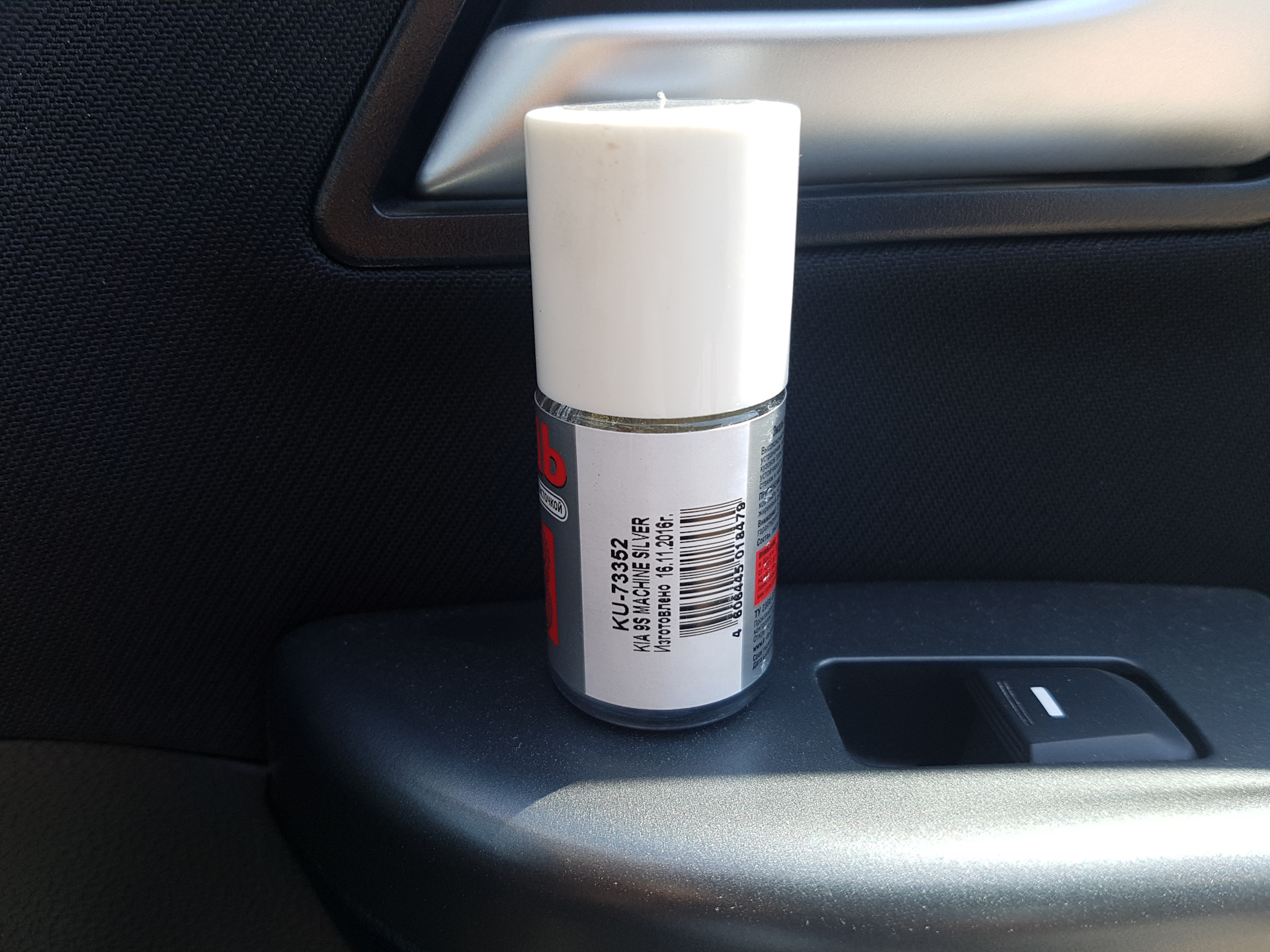

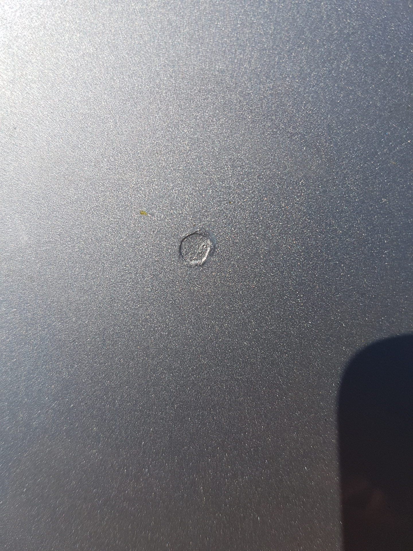

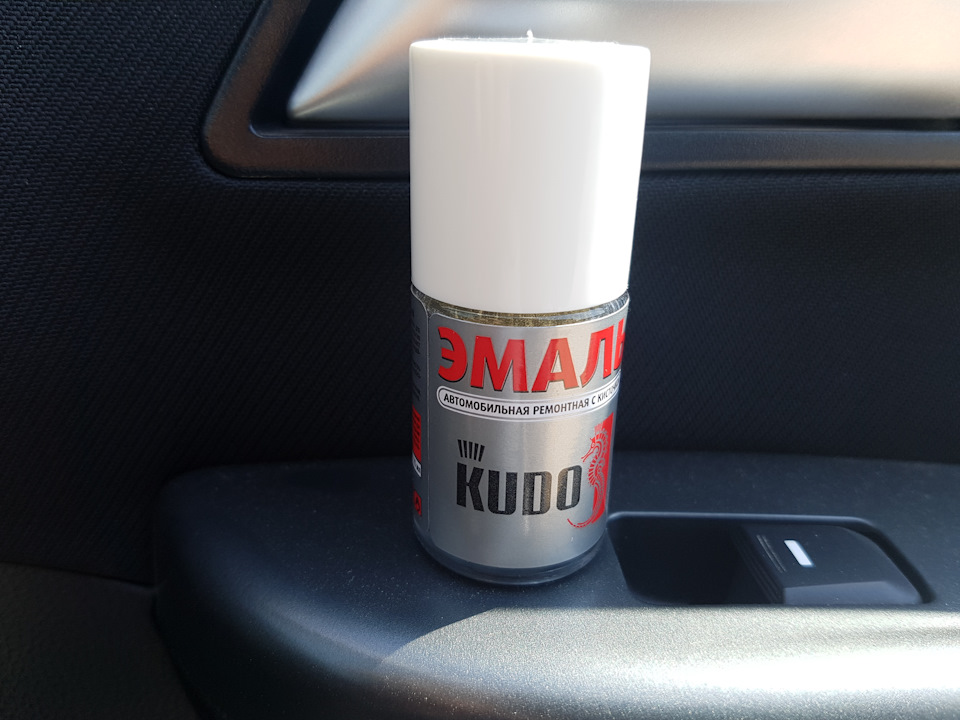

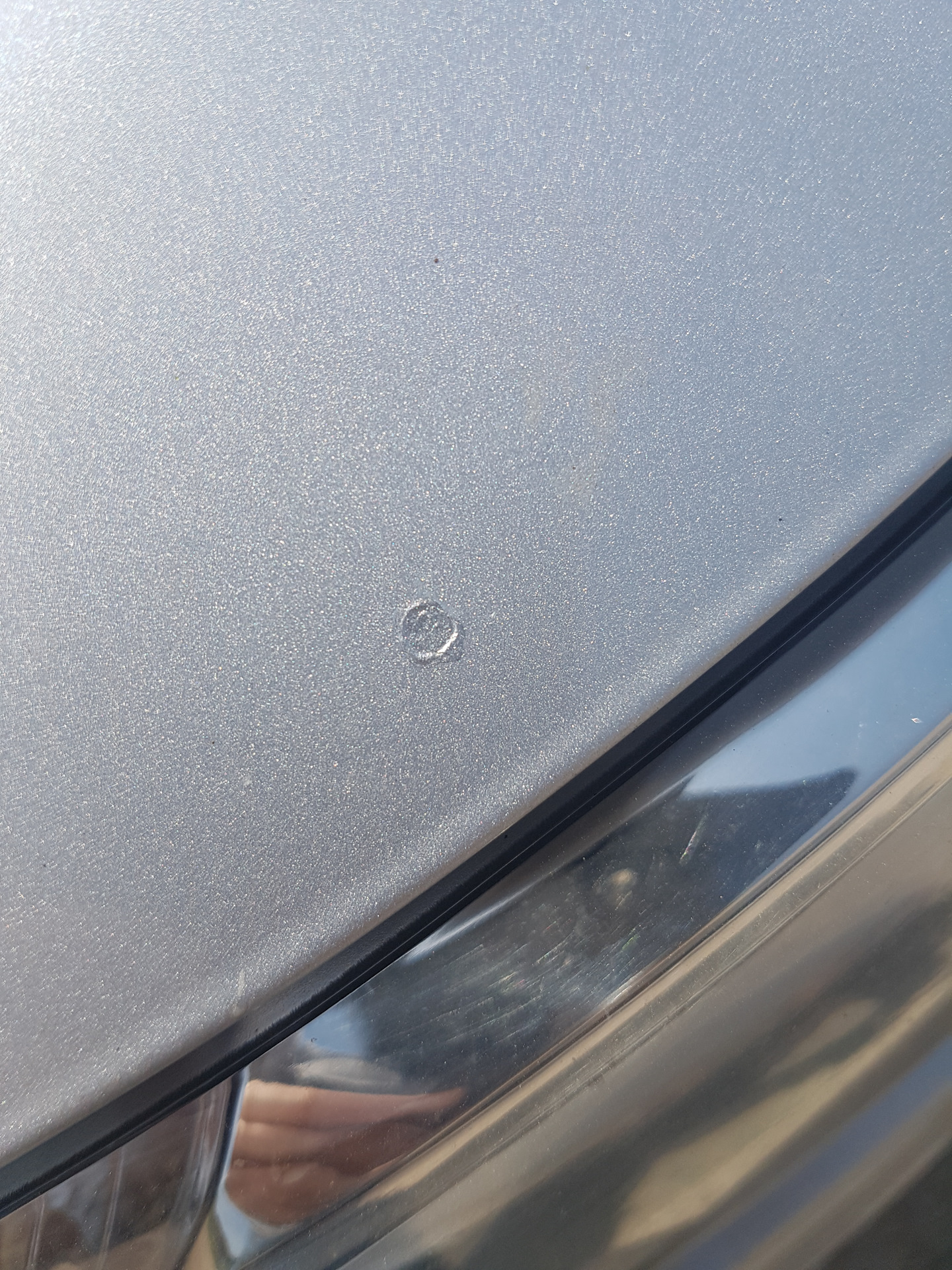

Во-вторых, на капоте появились сколы от прилетевших камней. Чтобы со временем это всё не заржавело, решил закрасить эмалью. Когда только начинал искать, то подходящей краски не нашел, поэтому заехал в Железяку и купил карандаш для ВАЗа, ну и не попал в цвет. ВАЗовский был "серебристее" и, почему-то, отдавал в зеленый на солнце. Поэтому заказал подкраску от KUDO (KU-73352). Результат на фото, вживую цвет один в один. Получилось, правда, кривовато, но я не делал так, чтобы было не заметно, главное — закрыть голый металл.
Не совсем удобно работать кисточкой, которая идёт в комплекте (приделана к крышке). Если есть возможность, то захватите с собой парочку тонких кисточек.

вот как так…заказал такую же краску, но в цвет не попал…че за фигня?
Странно, у тебя вроде тоже дорестайл? Один раз где-то промелькнуло, что рестайл не всегда попадает в цвет, про дорестайл такого пока не слышал (теперь услышал…)
Спасибо большое за код краски! Заказал на свою на пробу, цена — смех: 1.5 у.е. Кому интересно, номерок KU-73351 (код краски SAE). Надеюсь, эта подойдёт по цвету идеально, а то ранее купил набор для Hyundai с таким же кодом краски (SAE) и она оказалась темнее на пару тонов…
На здоровье :0)
73351 у меня тоже есть флакончик — по ошибке заказал (сидел через телефон, нашел код и как-то не обратил внимание, что это темно-серый). Он теперь для какой-нибудь внутренней подкраски будет. Например, на гайки от упоров я капнул эмалью, чтобы не разболтались со временем.
О, ну раз тёмно-серая, то должна подойти, в теории.

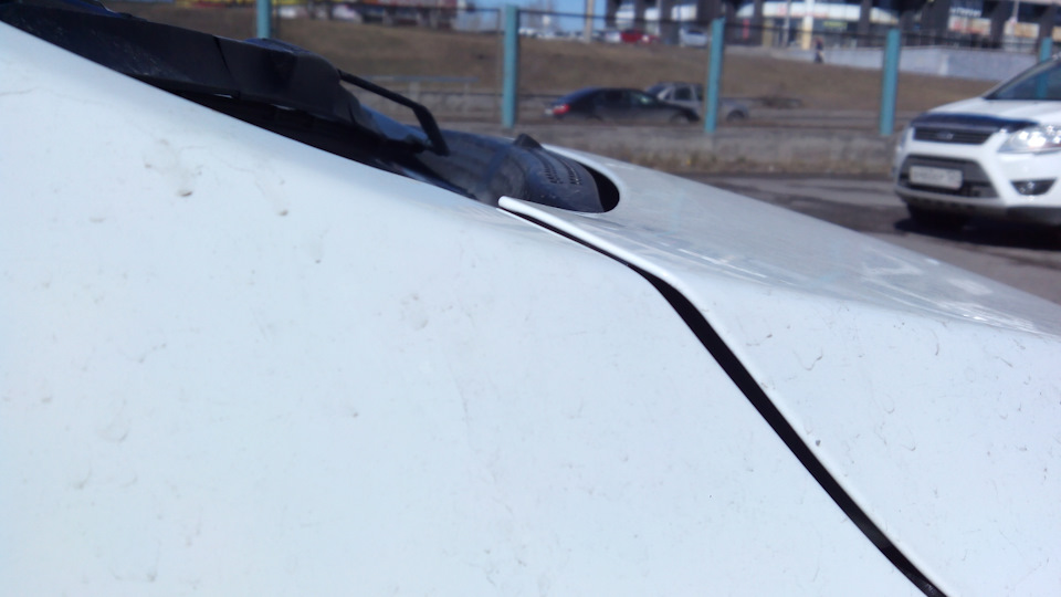

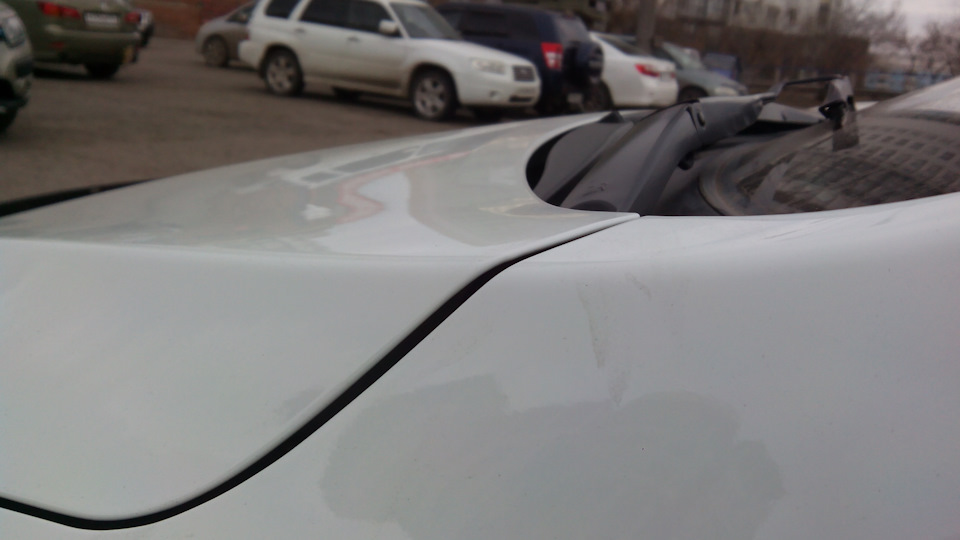

Упоры поставил на второй день покупки авто, уже год стоят и ничего нигде не выпирает, фары не лопаются и всё нормально…

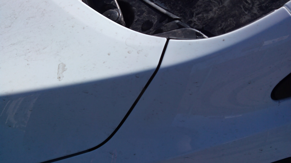

У меня после установки таких же упоров с пассажирской стороны немного зазор увеличился между крылом и капотом, и уголок немного вверх выпирает((
В принципе уже забил и не замечаю…
Сейчас посмотрел — немного выпирает, по-моему. Но, если честно, я не помню, как было до установки.
И зазор увеличился у тебя, видно на фото. У всех так, я уже заметил.
До установки было так ( я спецом снял сами упоры и закрыл капот, чтоб на свежий глаз сравнить).
С водительской стороны, вроде, больше.
У меня водительская не ушла, всё ровно
Wolfhander
Вот ещё фото
CaHeK124rus
Такая же хня
Да походу у всех
У меня еще дополнительный уплотнитель толстый стоит, он тоже чуть-чуть приподнимает.
Но лично мне это не мешает, грязь туда, думаю, попадать не должна, так что…
У меня нет уплотнителя, всё в стоке.
