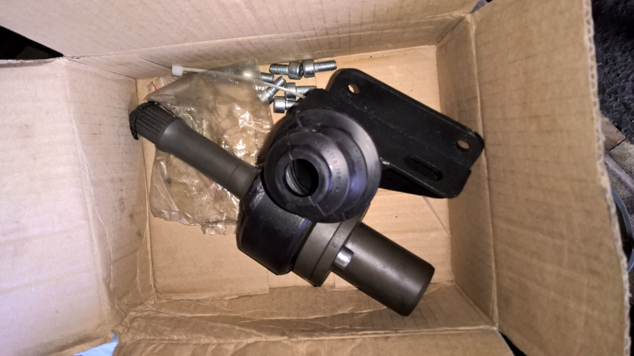

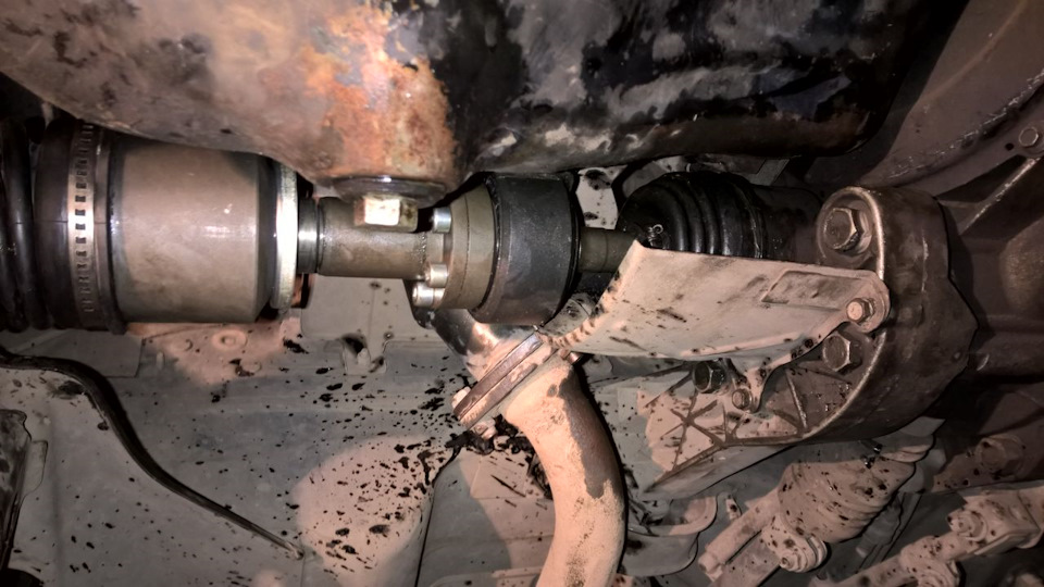

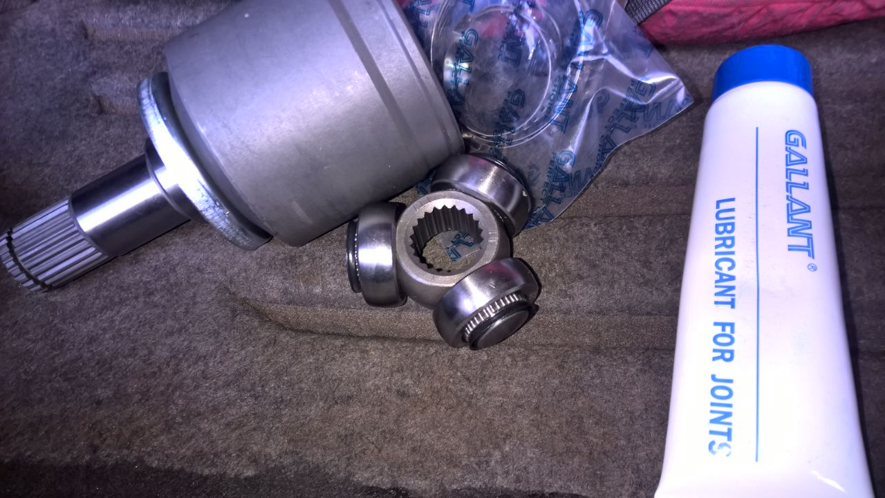

Приветствую, друзья. Установка прошла довольно долго, (/часов 7) но это окупилось результатом!

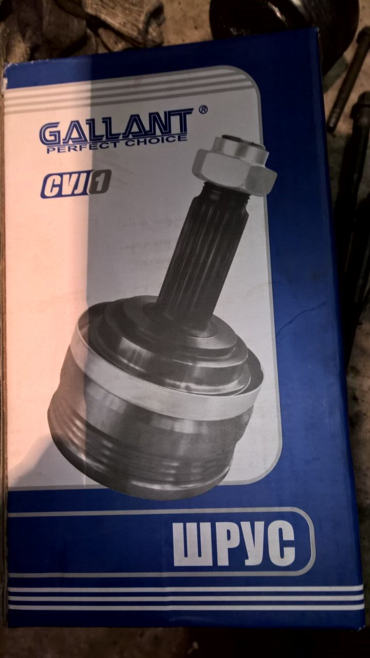

Авто не тянет вправо при резком разгоне и так же влево при сбросе газа. руль всегда прямо! или слегка куда нибудь )) Вся проблема оказалась у меня в сборке узлов, сперва не знал, что нужны две гранаты внутренние. подумал, что сниму с длинного привода две и перенесу на пром.вал, ан нет, там дырдочка то под внутреннюю. пришлось на веле ехать в магазин. Взял какую то странную — Галлант со странным подшипником, который выходит наружу! В комплекте смазка и какие то скобы для фиксации. так и не нашёл куда их ставить. А так же стяжки для пыльников.

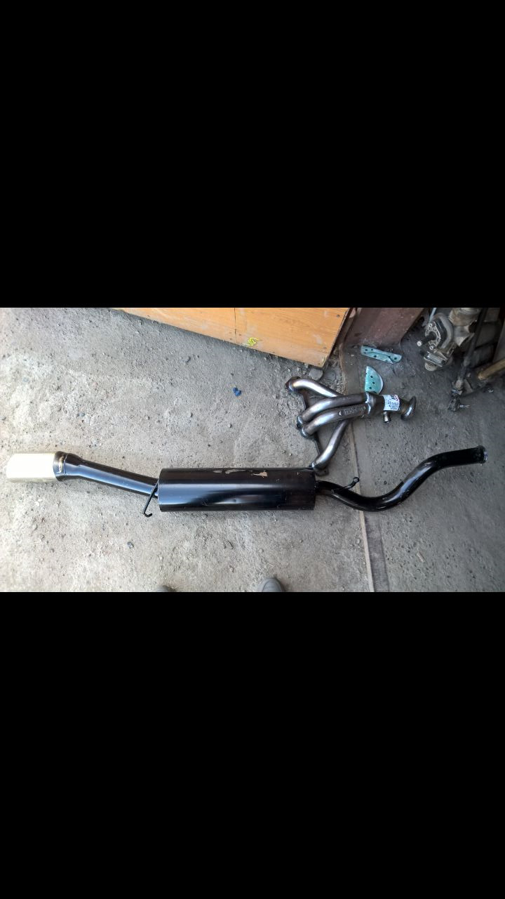

И так же проблема была в кольцах стопорных, никак не хотели сажаться шрусы внутрь, приходилось кольца зажимать сильнее, прежде вытащив, и потом уже снова одеть и вставлять. получилось. А так же поставил коллектор стингер выпускной 4-1. леггче стала на разгон, как и с баночкой ещё лучше

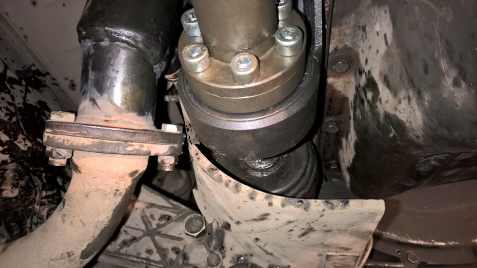

Только на три болта получилось закрутить крепление пром.вала. К 4 не подлезть. Думаю ничего страшного. ВЕрхнние дырдочки в блоке которые, нужно почитстить от грязи.
. Что интересно, так это то, что у соседа на обычных штампах 14, никуда не тянет, а мою на 16 да, при длинных приводах. У всех ли так?
Всем успехов!

Шлицевое соединение НИКАК не защищено…
При попадании грязи, довольно быстро выйдет из строя.
Точно. Я совсем балбес значит как и производитель, который это не предусмотрел. Ничего не вышло, прикинь) всё работает спустя много лет. Когда менял подшипник, проверял, еле выбил эти шлицы, там ржа, но всё плотно было. Почистил и забил обратно.
Ну может повезло. А разве на шлицевое соединение там пыльник не предусмотрен?
А где его там крепить, можно какую то просто резинку намотать и хомутами зажать, а так ходит, зазор может меньше, чем у классики. А у классики пыльник ставится ? Там, как знаю, есть тавотница, закачал и пыль не проникает. На фиатах сальник ещё стоит и упорная шайба внутри. Чтоб вибрации убирать.
Тянет тачку и на 14 и на 17. Думаю тож про такую фигню
Может и хорошая, но уже подшипник болтается внутренний!(( и 2 тыщ не проехал. Пипец товарищи качество.
Ну я так подозреваю подшибник можно поменять на хороший?
Может и да, но сама конструкция неправильная. Если там он один, то хренова и однорядный если. Да и двух рядный не поможет и два двухрядных, один быстрее будт убиваться, ближе к наружному приводу который. Так как там будут постоянно идти ударные нагрузки от колеса( буду ездить пока не захрустит

Да ничего не развод, я пыльник не установил, вот грязь и набилась в подш. Нашел советский, перепресовал и езжу лет пять где-то. ещё один про запас лежит. Не надо ленится в общем. А он даже не одевается ни на что, а просто прикасается к месту. Хватает для защиты. А так ездил, всё нормально без вибраций было, смущал только звук, когда авто останавливается или когда крутишь вручную вывешенное колесо, шарики в кучу падали это) смазка от грязи ушла гулять
Проверяй время от времени, чтоб он от блока не открутился. У друга так раскрутился, попал на все гранаты. У меня промвал залюфтил через полгода, хотя и не открутился, я решил его снять, ни дай Бог по дороге развалится. А так да, вещь очень хорошая, полезная, но жаль, что не такая надежная. А промвал у меня был ProCar.
www.drive2.ru/l/9113459/
Залюфтил это где сам внутренний подшипник стоит? Эх, мля, тут все на совести производителей. Спасибо за инфу. Да и крутил я все болты на герметик резьбовой, кроме блока
Да, именно внутренний подшипник. Гроверы хоть поставил?
неа. их не было в комплекте, значит зачем?)) потавить надо конечно. иначе вибрация разрушит всё что можно. И в инструкции ничего про них не указанно. капец

Прикинь, уже подшипнику хана, тот что внутри, болтается пока что не сильно, но ощутимо( я худею с качества. Там нагрузка большая, , а поставили поди одинарный сука или двухрядный но один.
Именно по этой причине я и отказался от использования. А так штука прикольная.
Я и двух тыщ не прошел!( а уже люфт ечть. Так у тебя так же было и почему отказался, думаешь так ездить нельзя? Можкт так и должно быть)
Если бы так и должно было быть, оно бы люфтило с самого начала, еще до установки
Так ты почему его снял, после это люфта? Подшипник тот еще хрен поменяшь поди
Да. Увидел люфт, подумал, что нафиг надо с ним ездить. Да и при трогании был какой то непонятный стук.
Мда. Скоро вибрация будет чую. Кантоны мля, .
Поподробнее, для чего он нужен?
это когда газу до отказу и скоростя все сразу машина едет прямо а не тянет в сторону!
