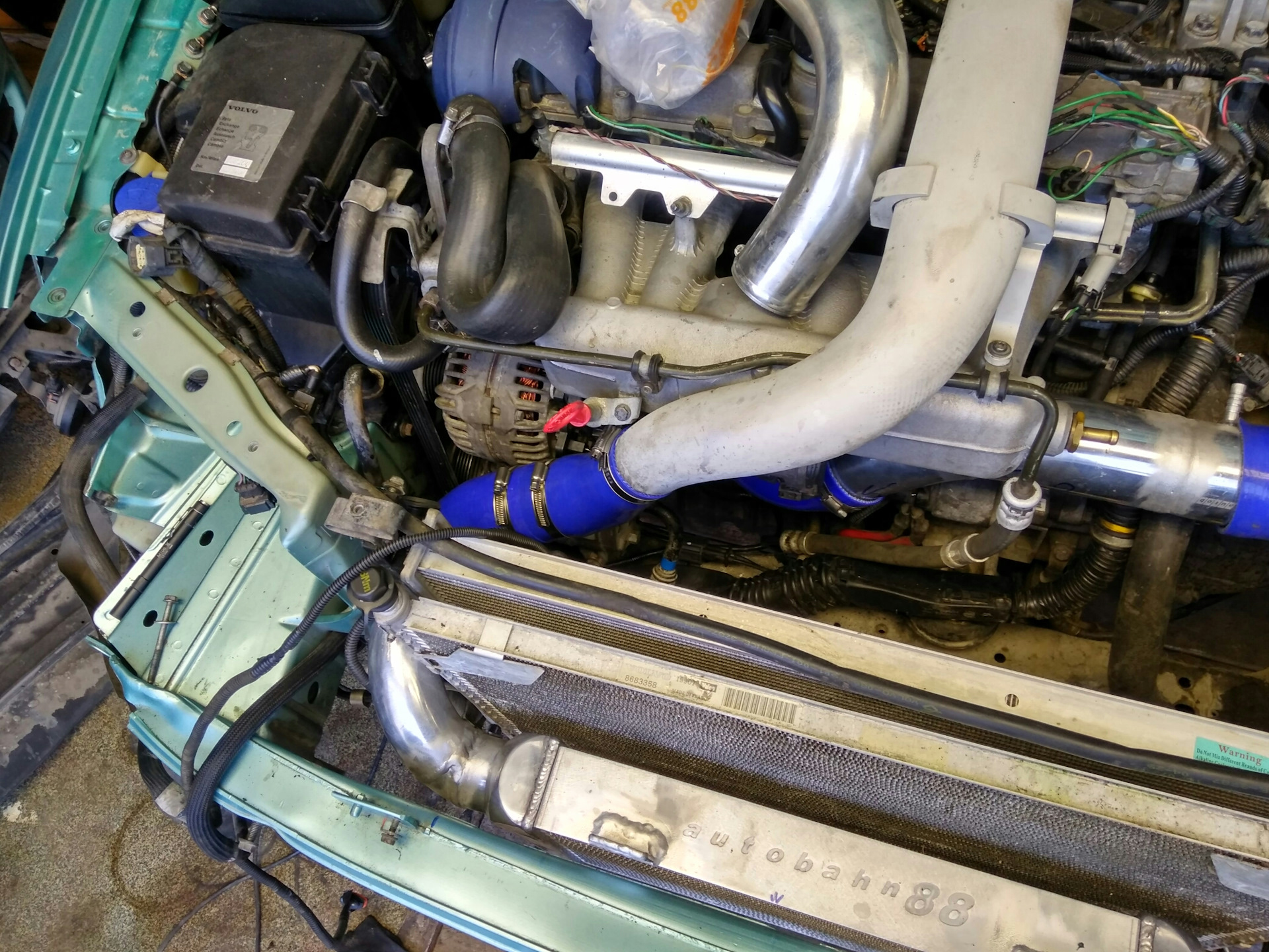

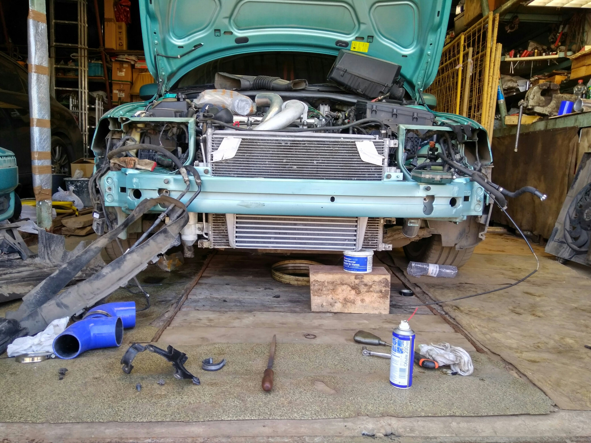

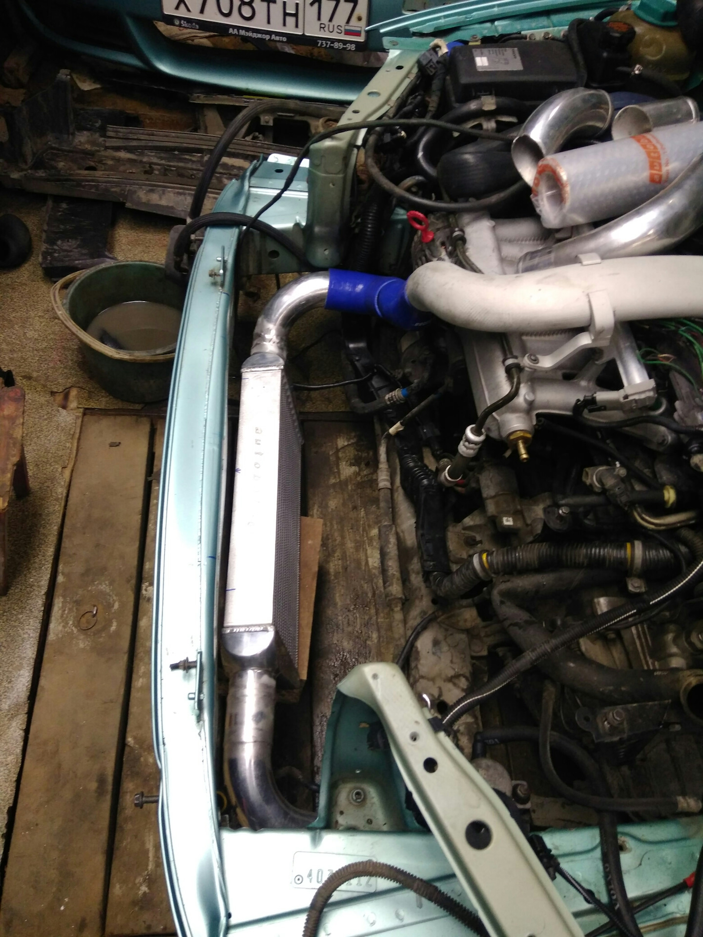

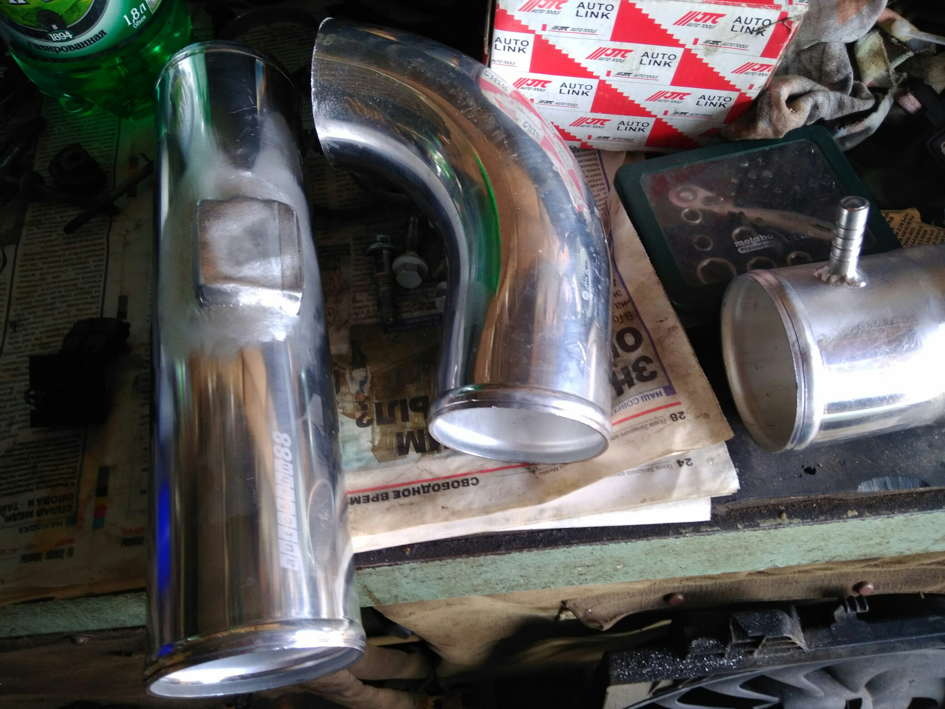

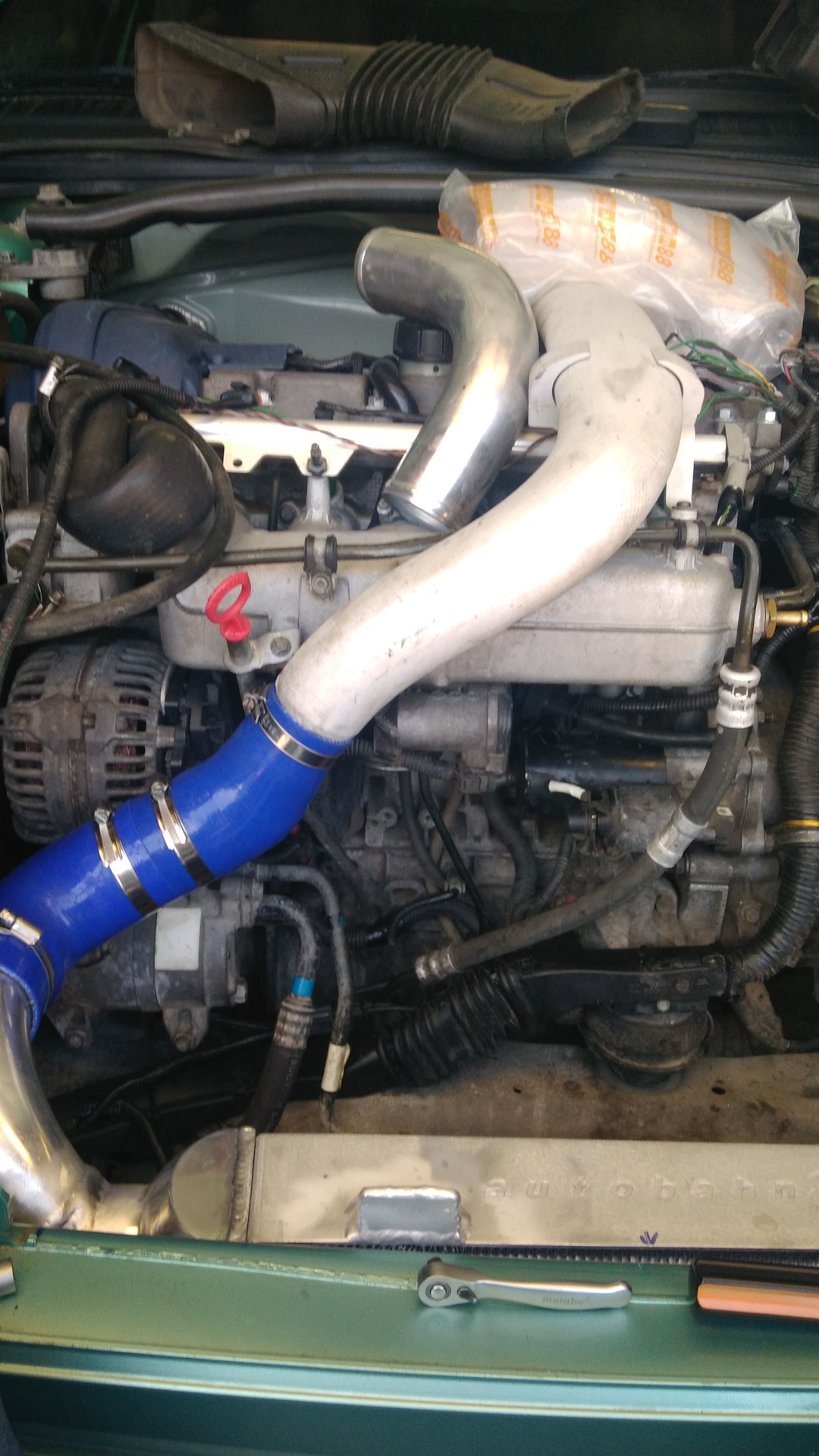

Всем привет. Продолжаем раздуваться.

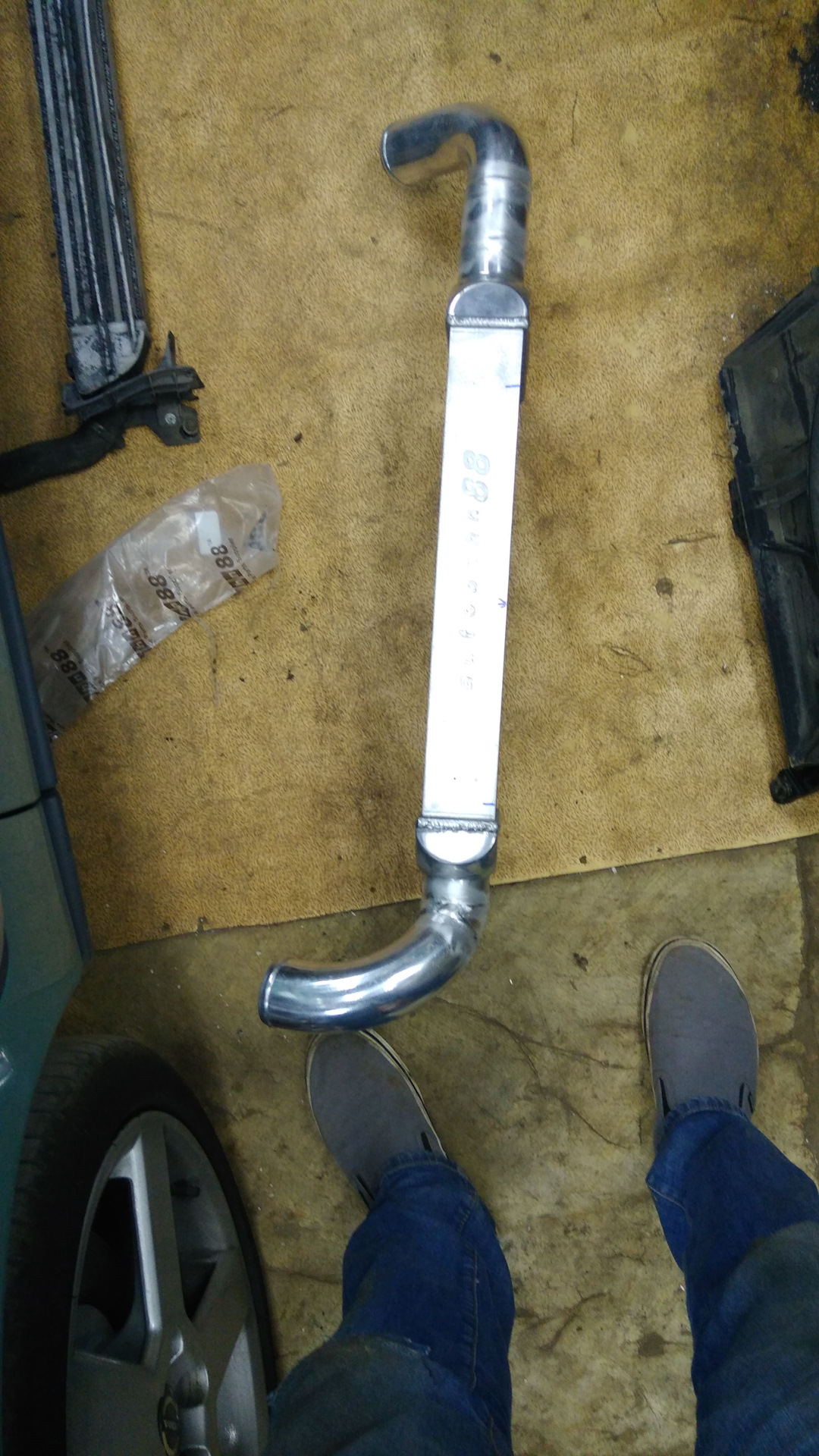

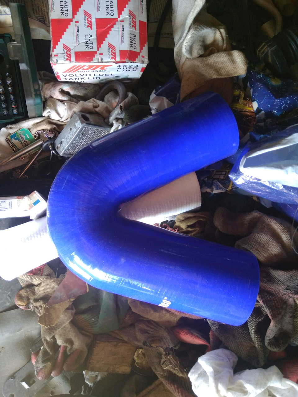

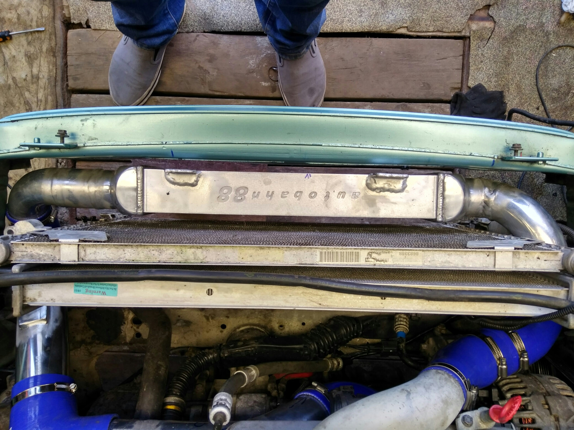

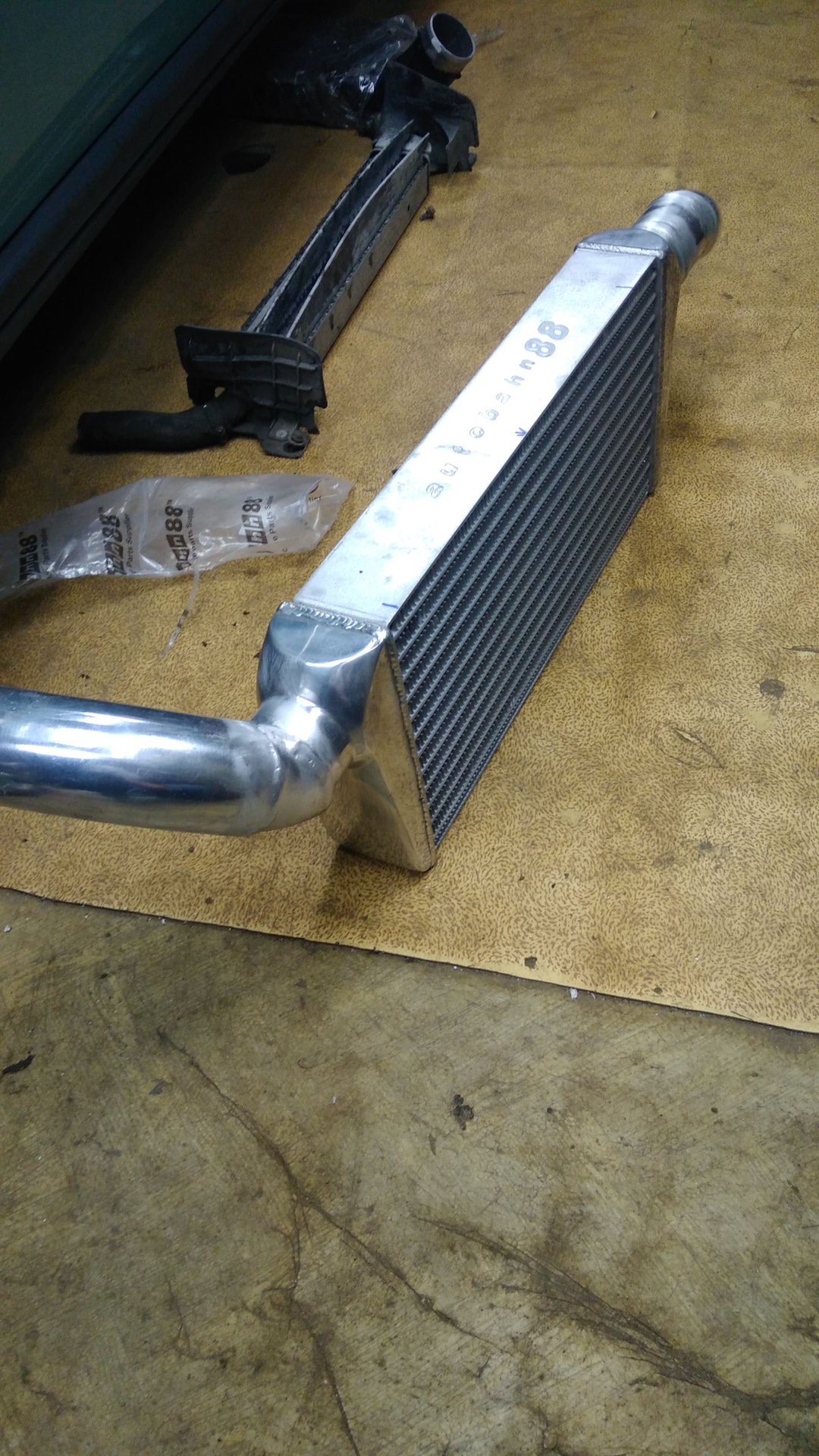

Описывать ничего не хочу — силы на исходе. Куллер 550х230х80. Естесссно Тайвань, силикон тотже, трубы те же. Особо брезгливых из серии "ой… Тайвань, ну нах… То ли дело из японии или Швеции." говорю сразу, идите… в японию)

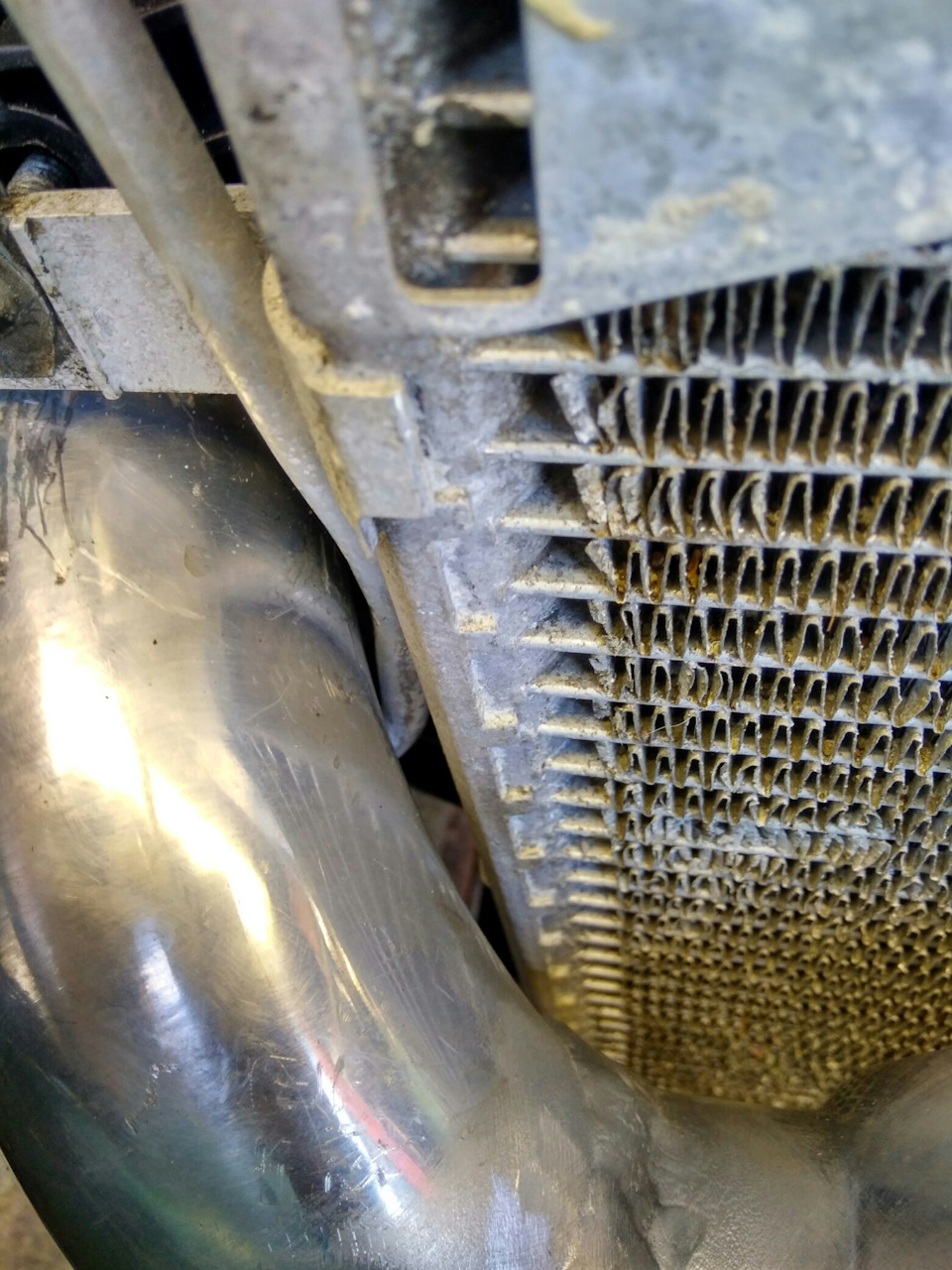

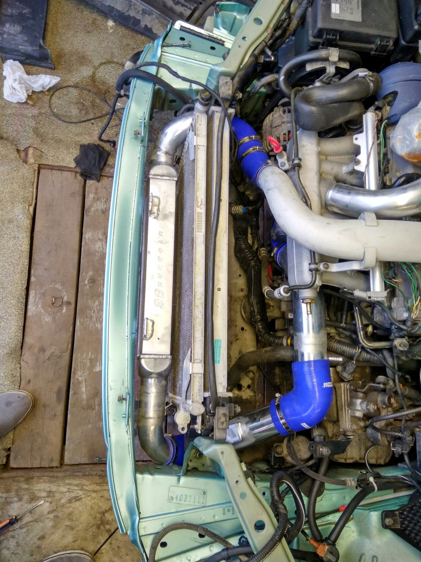

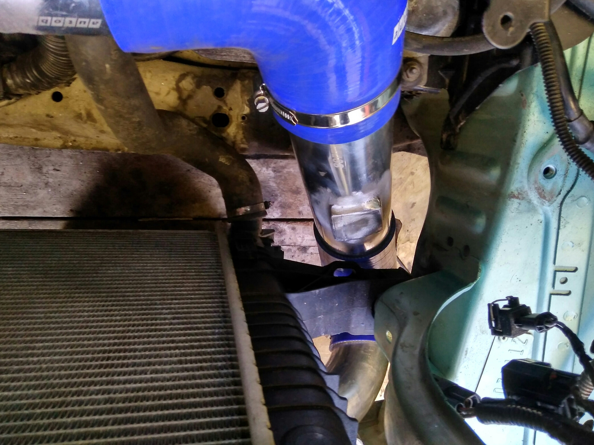

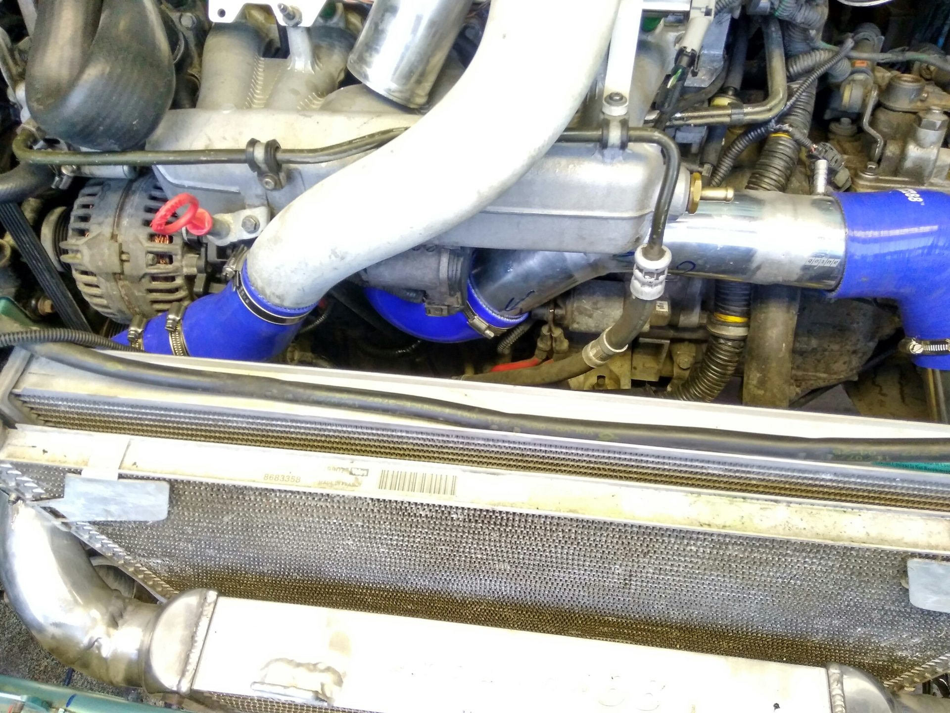

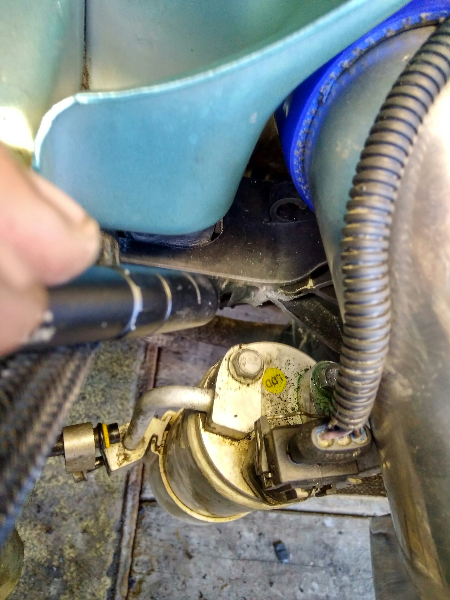

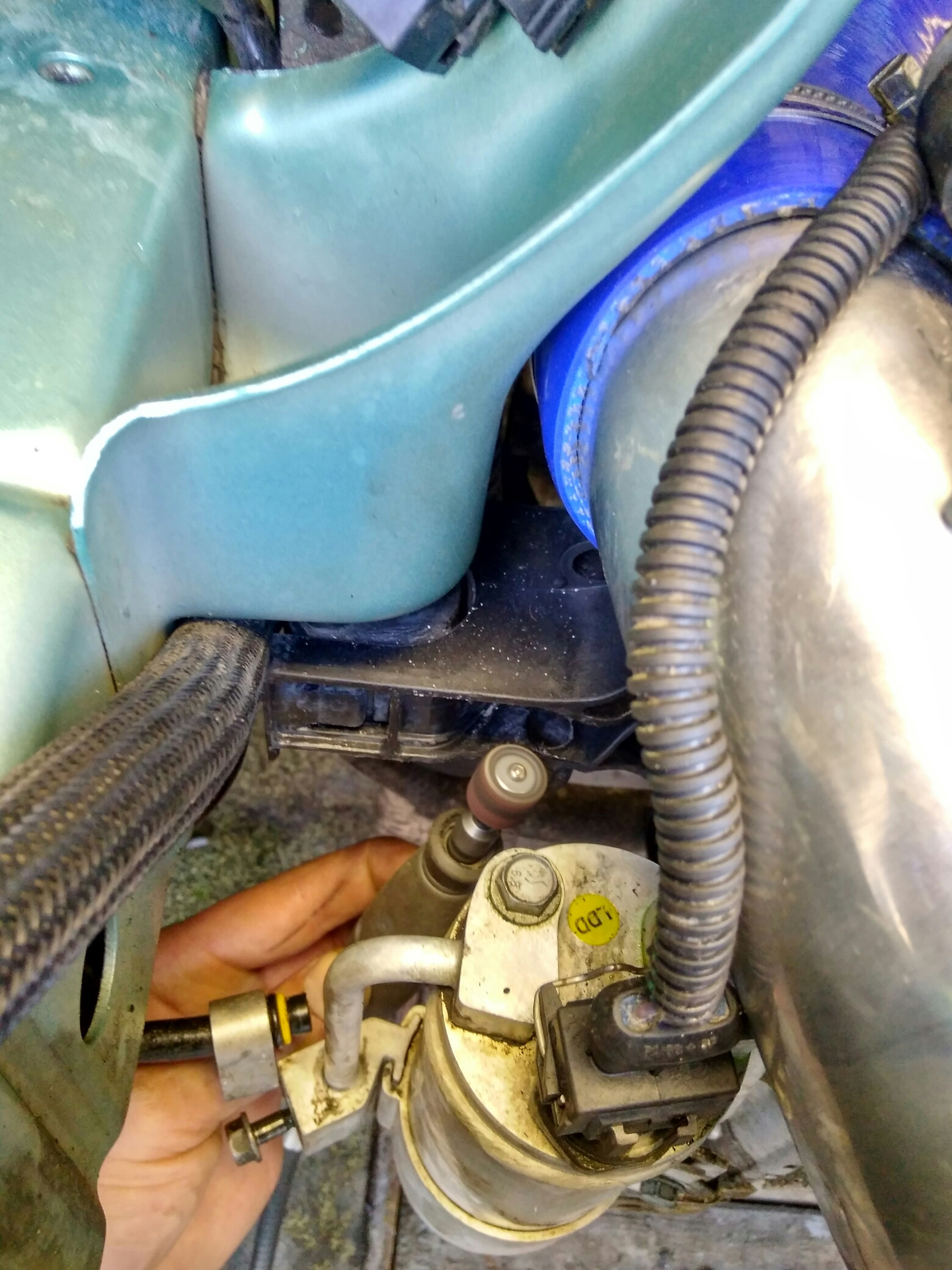

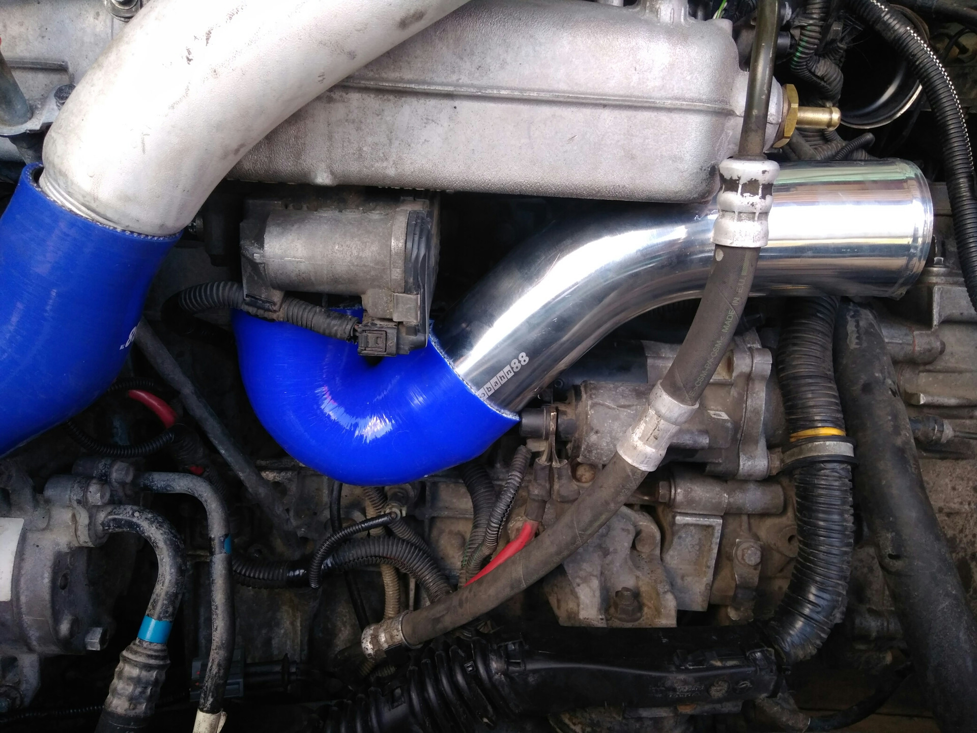

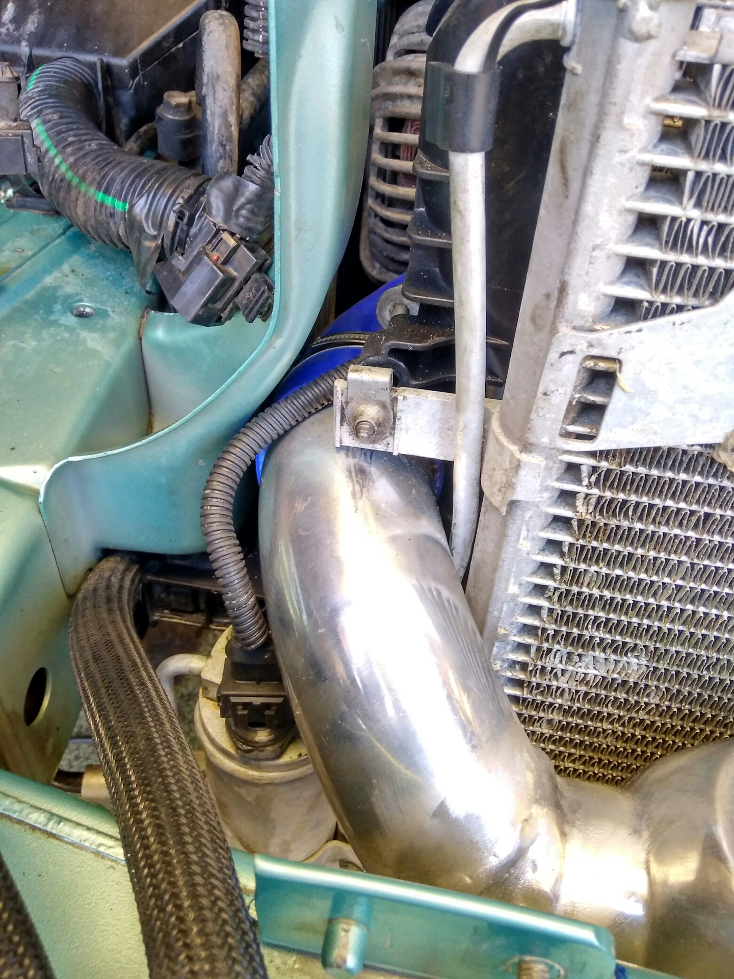

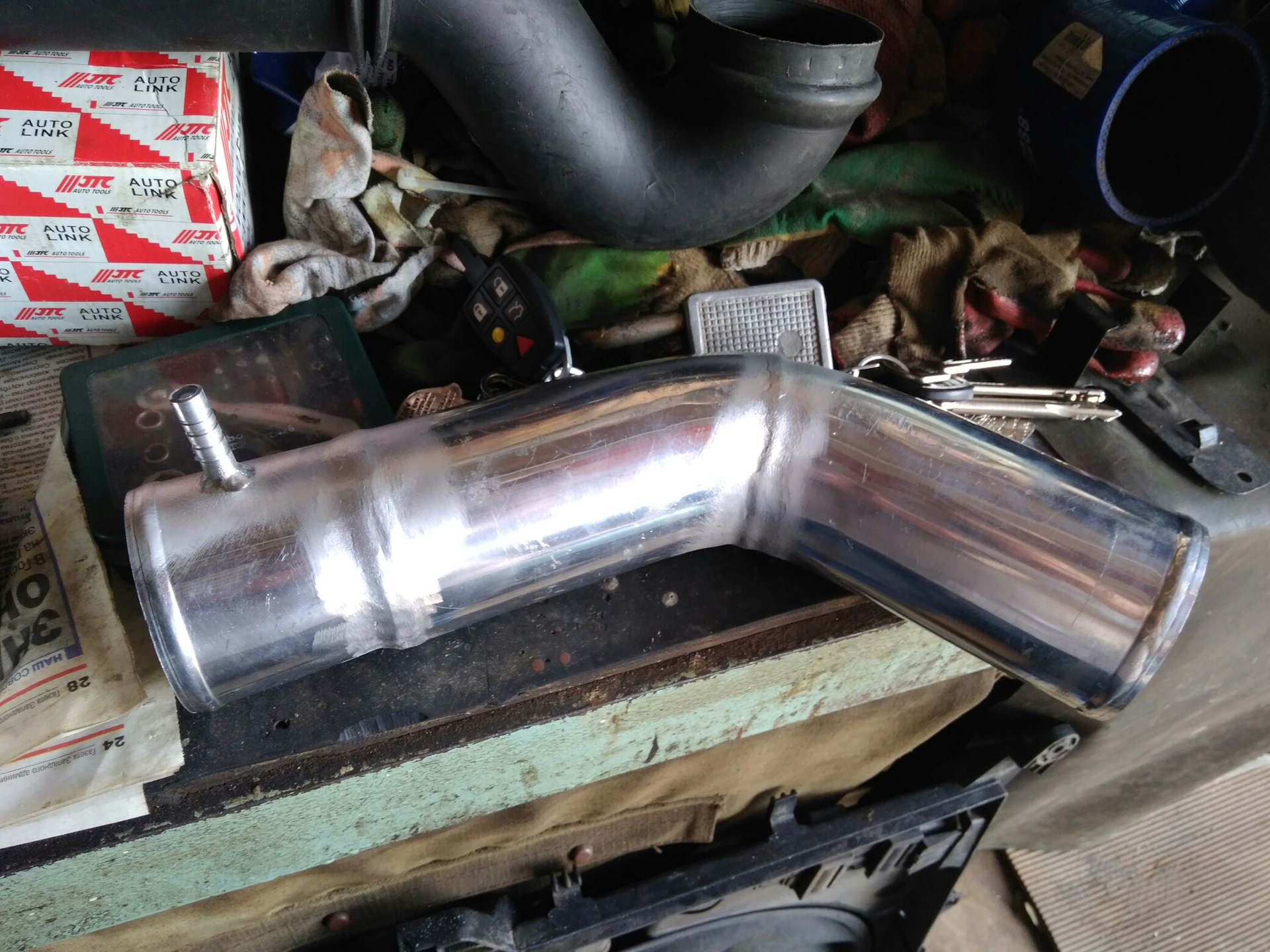

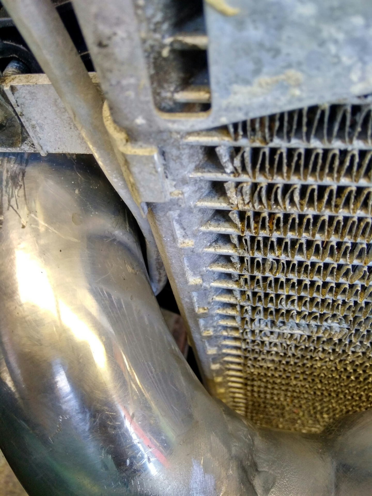

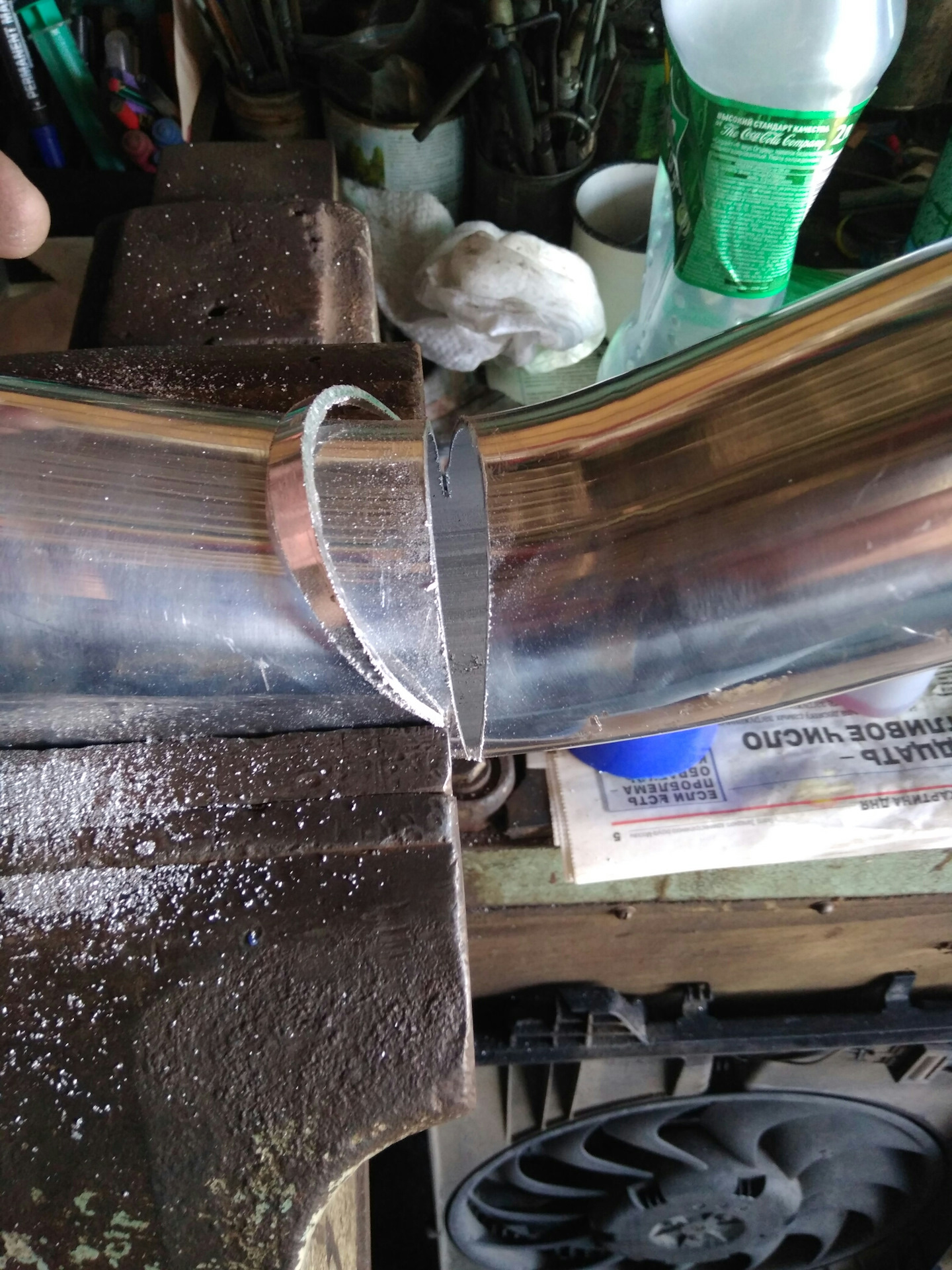

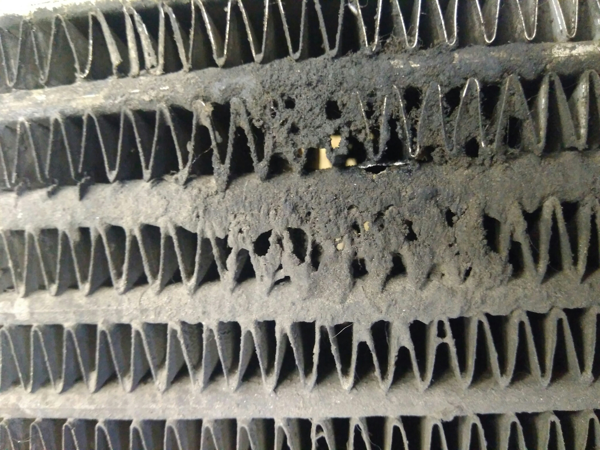

Вобщем пришлось изрядно попотеть, прежде чем отдавать сварщику. Самые болезненные места это конечно около испарителя (надеюсь правильно обозвал) радиатора кондея, пришлось подгибать, немного приспускать, и под коллектором. Остальное без особых мучений. Вобщем смотрите фото, будут вопросы — пишите.

Ничего страшного не вижу в Тайване. Более того — его и выбросить не так жалко, если вдруг раскурочишь.
Никит, да я тоже так думаю! Сначала хотел 600х300х100 ставить, меня тамашние парни отговорили, сказали будет большой лаг, стандартная турдина не продует, и подхват будет ток на верхах. Так что бум посмотреть)
вентилятор поместится?
Да
Автобан хороший кулер. У нас ребята на ст ставили:)
А на Рке в стоке кулёк тоже в бутерброде стоит между кондеем и радиатором мотора?
Да, одим между, второй снизу впереди
Второй? Два кулька…не знал, спасибо
Нижний стремный
ну да, рудимент какой-то
