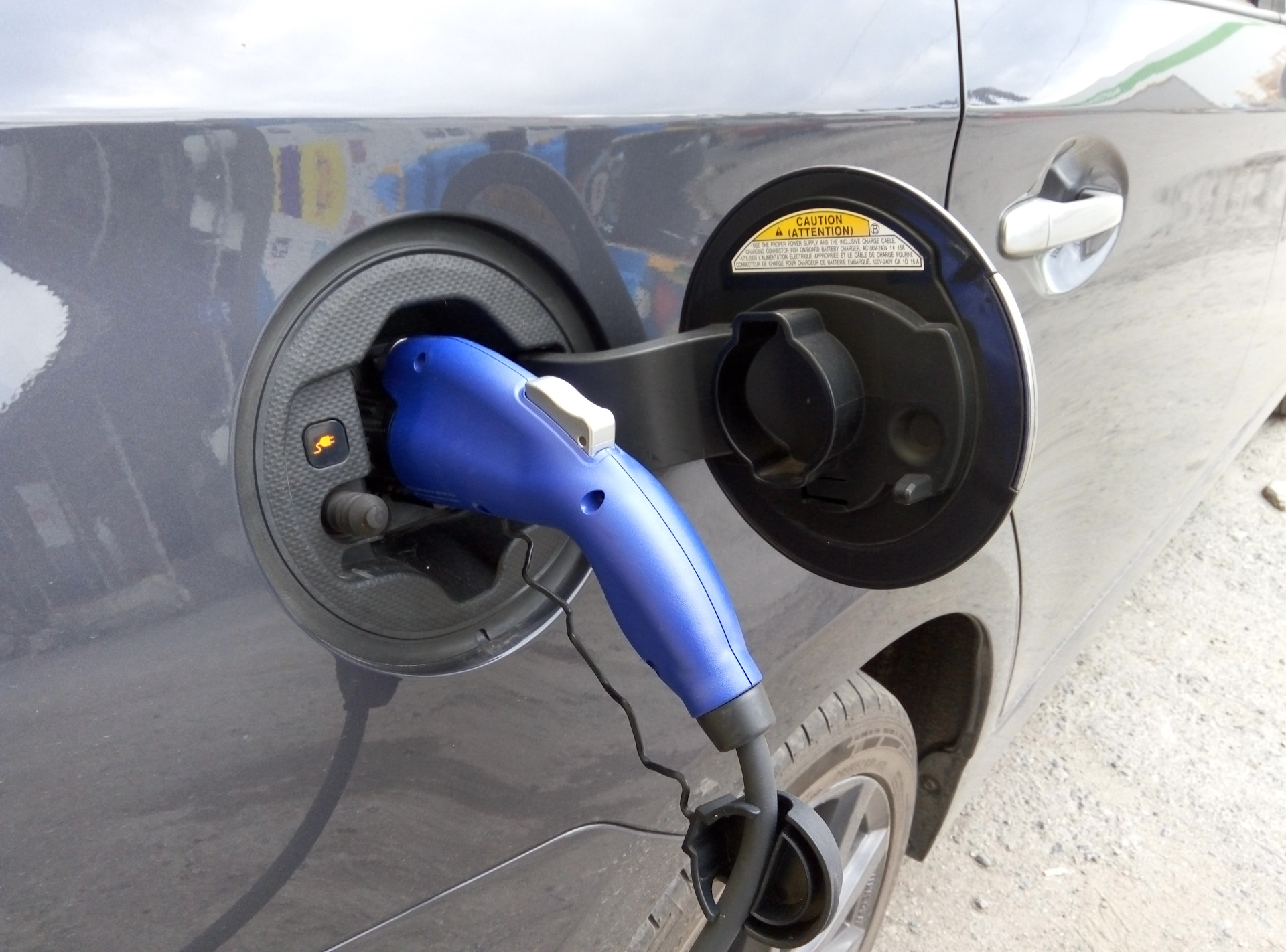

О зарядке. В комплекте с автомобилем поставляется зарядный кабель для подключения к бытовой электросети 220 V. Полная зарядка от розетки занимает примерно 1.5 часа, потребляемая мощность 1.8 kW.

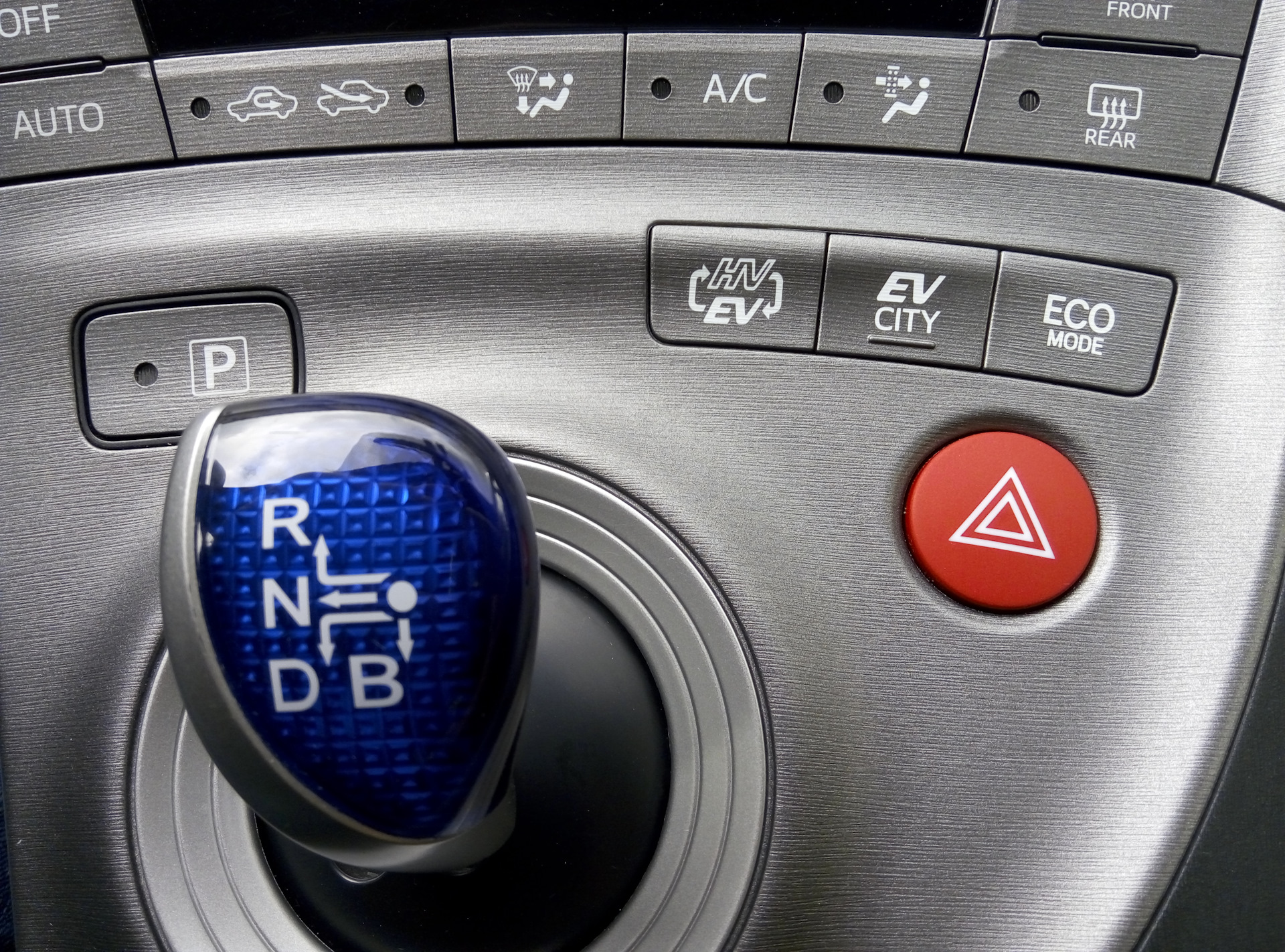

Режим EV включается автоматически каждый раз, когда заряд батареи достаточен для продолжительного движения на электротяге, но на центральной консоли, в районе селектора, есть дополнительные переключатели выбора режимов гибридной системы.
Клавиша [EV/HV] позволяет принудительно переключить систему в гибридный режим с использованием бензинового двигателя, даже если батарея позволяет двигаться только на электротяге. В совокупности с заряженной батареей, режим HV позволяет двигаться без ограничений мощности электромотора, при этом обеспечивая максимально возможную топливную экономичность, за счёт запаса хода на электротяге. В таком режиме заряда батареи хватает на в разы большую дистанцию, чем при использовании только EV режима. При этом, топливо расходуется преимущественно при резких разгонах и ускорениях, а плавный разгон и поддержание скорости осуществляется на электротяге.
Клавиша [EV City] накладывает запрет на использование бензинового двигателя, кроме режима полного нажатия на педаль акселератора (для предотвращения аварийных ситуаций).

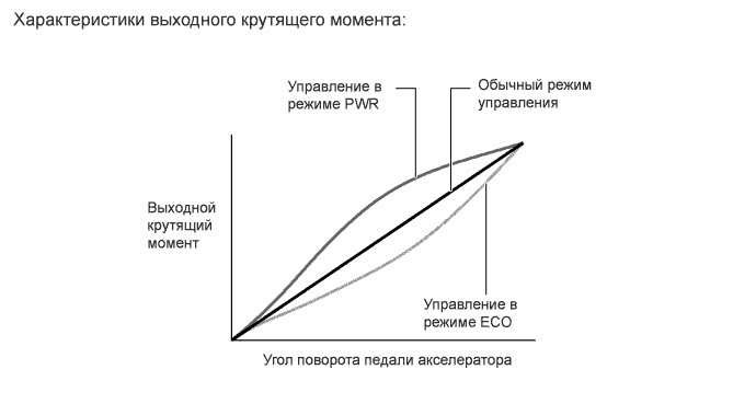

Клавиша [ECO] хорошо знакома всем владельцам Prius. Она включает режим повышенной экономии, в котором отклик на педаль акселератора становится менее чувствительным, а также снижается производительность системы кондиционирования воздуха.

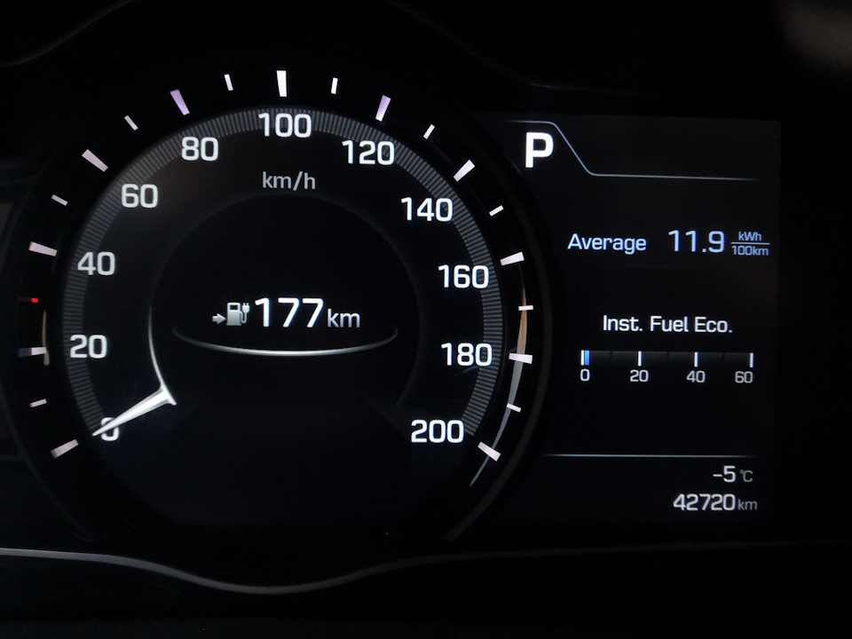

Очень низкая энергоэффективность. Я на электро спокойно в 11-12 kWh/100 km укладываюсь.

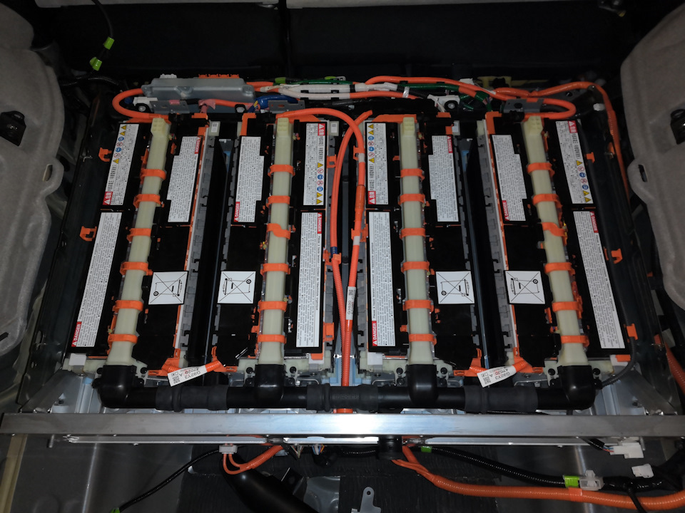

подскажит PHV у него 2 отдельные батареки? и большая батарейка заряжается только от сети или от тормажения тоже?
Одна батарея, на первых фото.

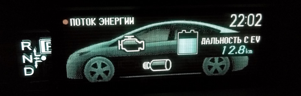

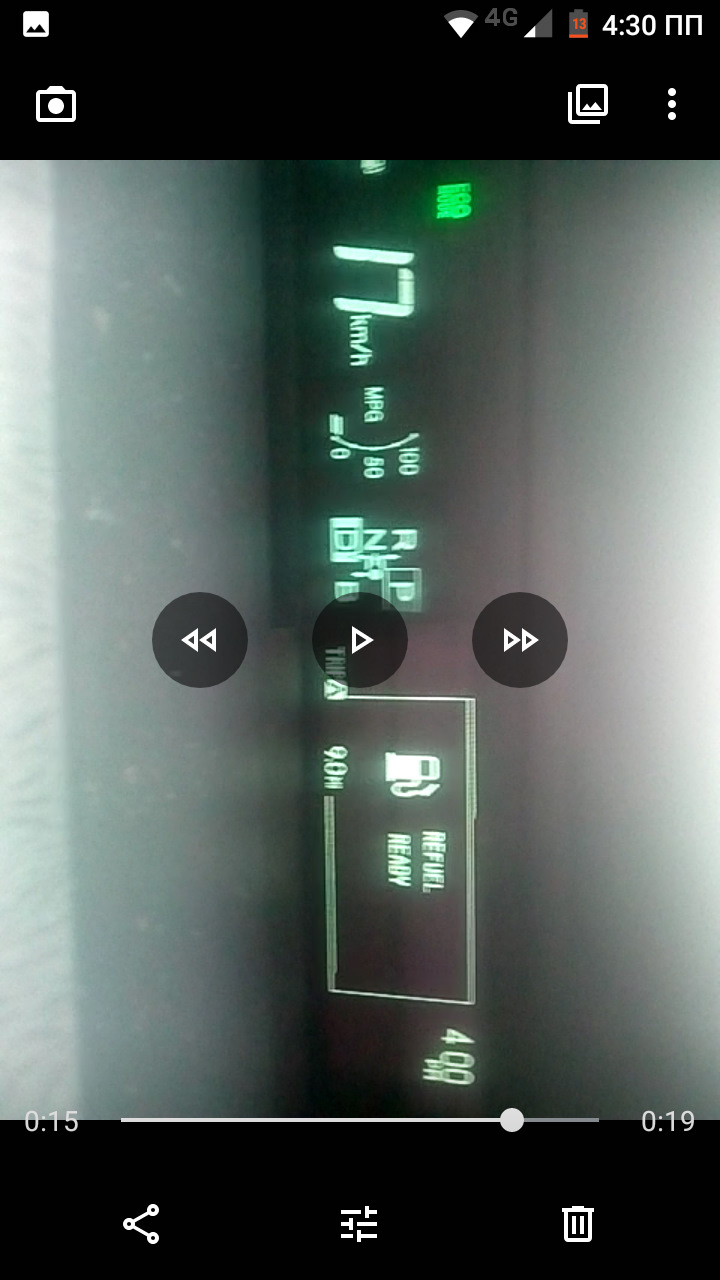

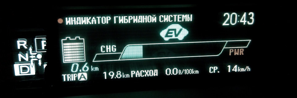

На 3-й фотке над TRIP A 0,6 км что показывает? На запас хода непохоже судя по заряду.
Счётчик запаса хода на EV. Индикатор батареи переходит в режим HV при остатке хода на электро менее 1.5 км.
EV батарея сплошная, как на втором фото.
теперь понятно. Типа приус из подзаряжаемого "превратился" в обычный по монитору)). А в режимах движения HV и ECO на каких уровнях поддерживается заряд? На HV высаживается до запаса 1,5 км и далее балансирует на 4-7 клеточках индикатора как в обычном приусе?
Да, примерно так, но в отличие от обычного, аккумулирует любые излишки энергии для движения на EV.

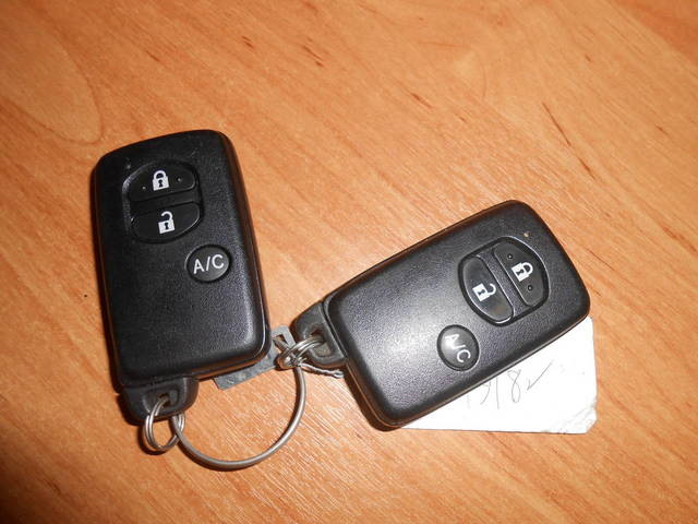

А У него нет солнечной батарей значит нет вентиляции салона да ?
В этом кузове не бывает комплектаций с солнечной панелью. Здесь только дистанционное управление кондиционером, с кнопки на штатном чип-ключе.
Она будет работать с постановкой на охрану ? Батарею в ноль не посадил если на долго так оставить ?
Батарею не посадит, малая АКБ заряжается в таком режиме от ВВБ, а контроллер ВВБ не допустит чрезмерной разрядки. Да и не на долго кондиционер включается )
Сигналка срабатывает на включение кондиционера — видит "несанкционированное" включение зажигания. Но если вначале дистанционно снять с охраны, затем включить кондиционер, то сигналка встаёт в режим охраны со включенным зажиганием. Впрочем, с появлением дист. запуска, эта функция стала не актуальна.

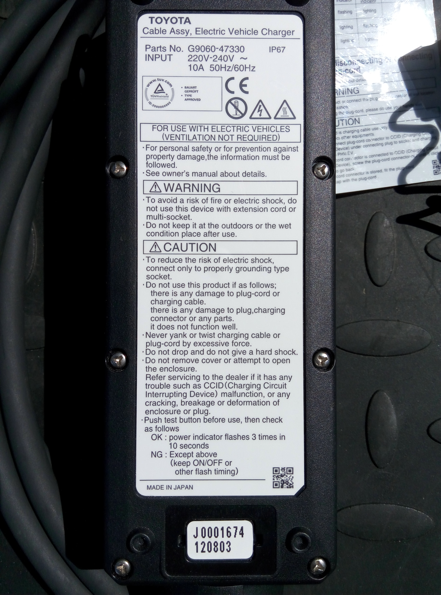

Расскажи про процесс зарядки, а то с японского переводит через опу. Вставляем в разъём в авто, подключаем к сети, жмём кнопку тест и если все ок начинает заряжать? Так ?)
Не, просто один конец кабеля в разъём авто, второй в розетку — зарядка пойдёт сразу, автоматически. При включении зажигания, на мультидисплее можно посмотреть текущую мощность зарядки и время до её завершения. При этом малая АКБ тоже заряжается, как при запущенном авто.
Спасибо, а кнопка теста на блоке для чего?)
Для теста, что всё ОК ))
На фото зарядника крупным планом внизу по английски всё написано.

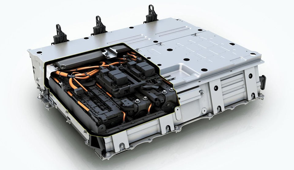

А можно фото батареи? И ячейки батареи так же меняются при выходе из строя(просто для интереса)?
До недр ВВБ ещё не добрался, всему своё время )))
Вот картинка в разрезе из интернетов.

На японцах нет EV city… вместо него PWR :)
Что одно, что другое — относительно бесполезные функции. PWR просто увеличивает отклик на педаль газа в среднем диапазоне.
