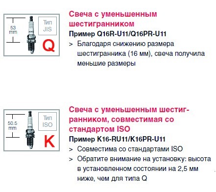

Решил перед зимой поменять свечи. Выбор пал на Denso Iridium Power. Проштудировав Драйв поехал в магазин японецких запчастей за свечами Denso Iridium Power IK20. Приехав в магазин и взяв такие свечи на кассе спросил : а подойдут ли они на ВАЗ?
Продавец сказал надо глянуть каталог и пошли смотреть. По каталогу на ВАЗ 16кл идут свечи IQ20, про IK20 они не в курсе, хотя народ ставит. Принесли и те и другие, начали сравнивать. Вообщем взял те, что идут согласно каталога, т.е IQ20.
Приехав домой и спросив Спортоводов в ВК, решил сам разобраться в данном вопросе. Выводы сделал следующие:
IK20:
I- Иридиевый диам 0.4 mm,
K- 14×19.0×16.0
20- калильное число
Зазор — 0.8мм
Есть еще какое то число 104, но по обозначению в каталоге не понял чего оно значит
IQ20:
Q-14×19.0×16.0
20 — калильное число
Зазор -1.1мм
Есть еще какое то число 102, но по обозначению в каталоге не понял чего оно значит
Так же есть еще фото с различием:
Буду рад если кому то помог в выборе))

Спасибо, Применяемость свечей необходимо смотреть по каталогу. Хотя на ВАЗ подходят оба варианта))
