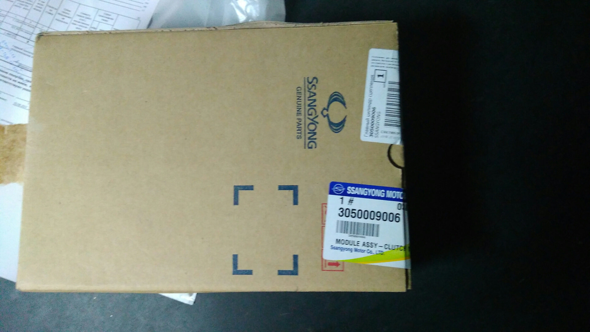

Запчасти на фото: 3050009006, B10101

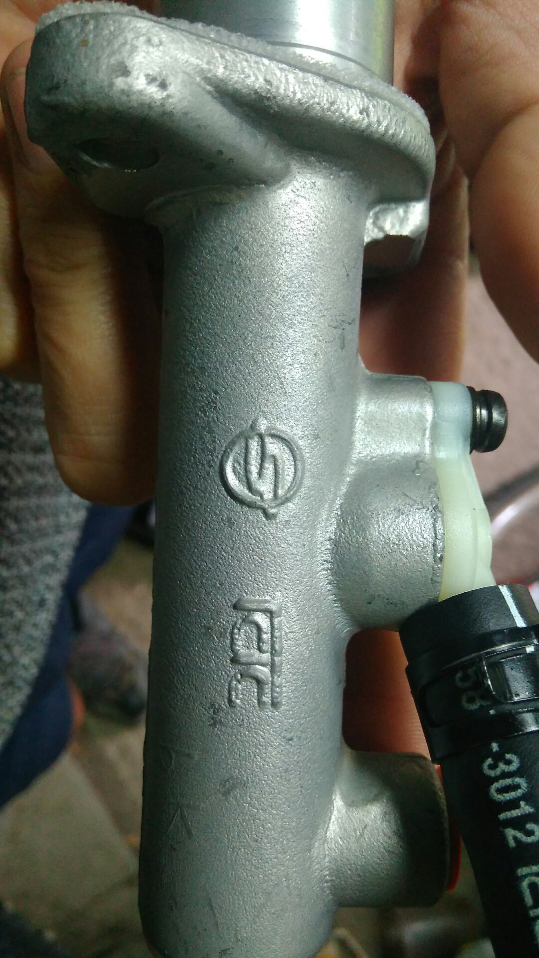

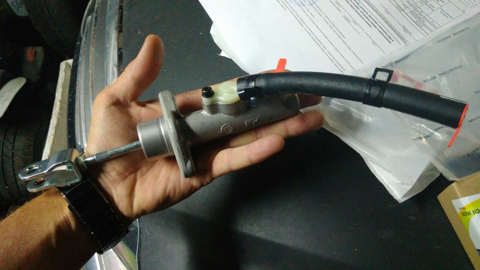

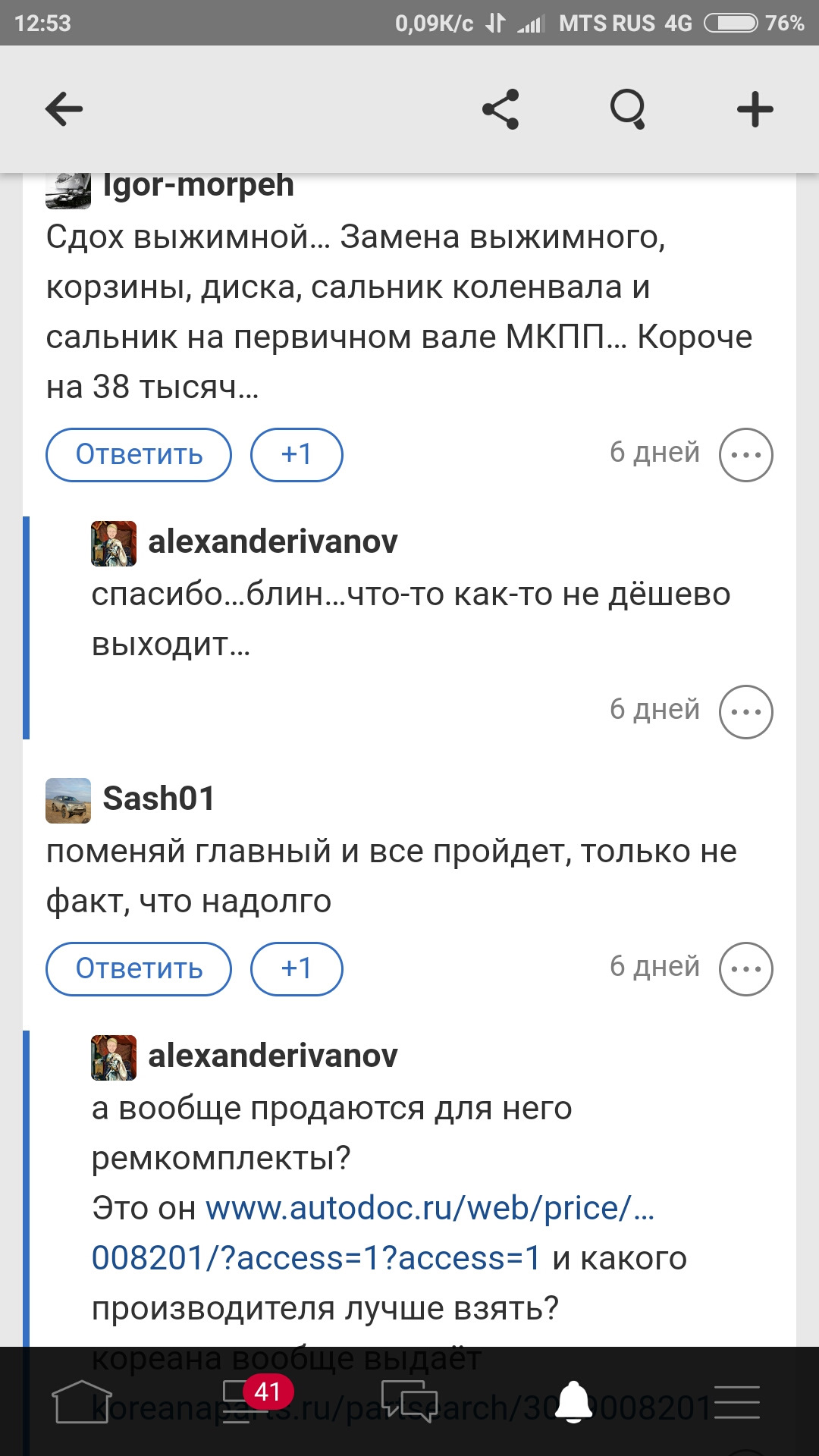

Всем привет.

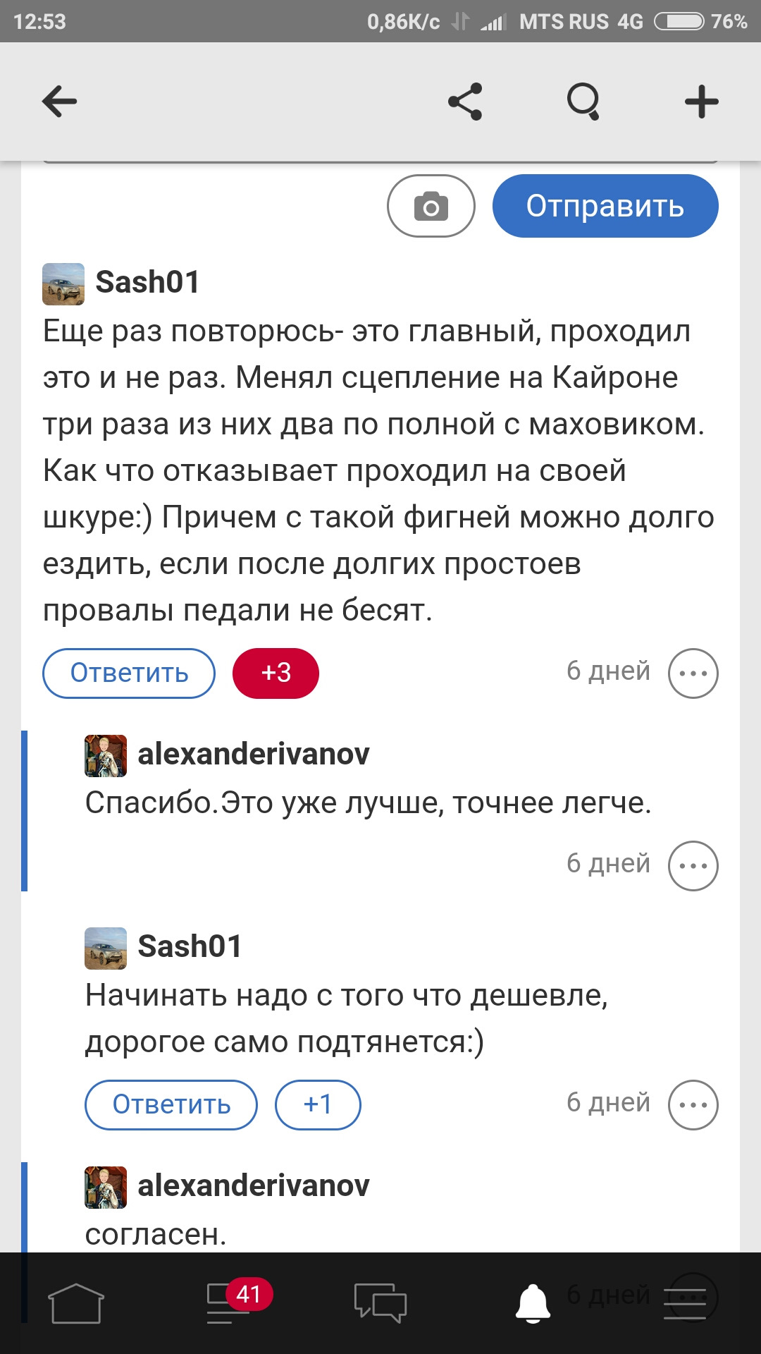

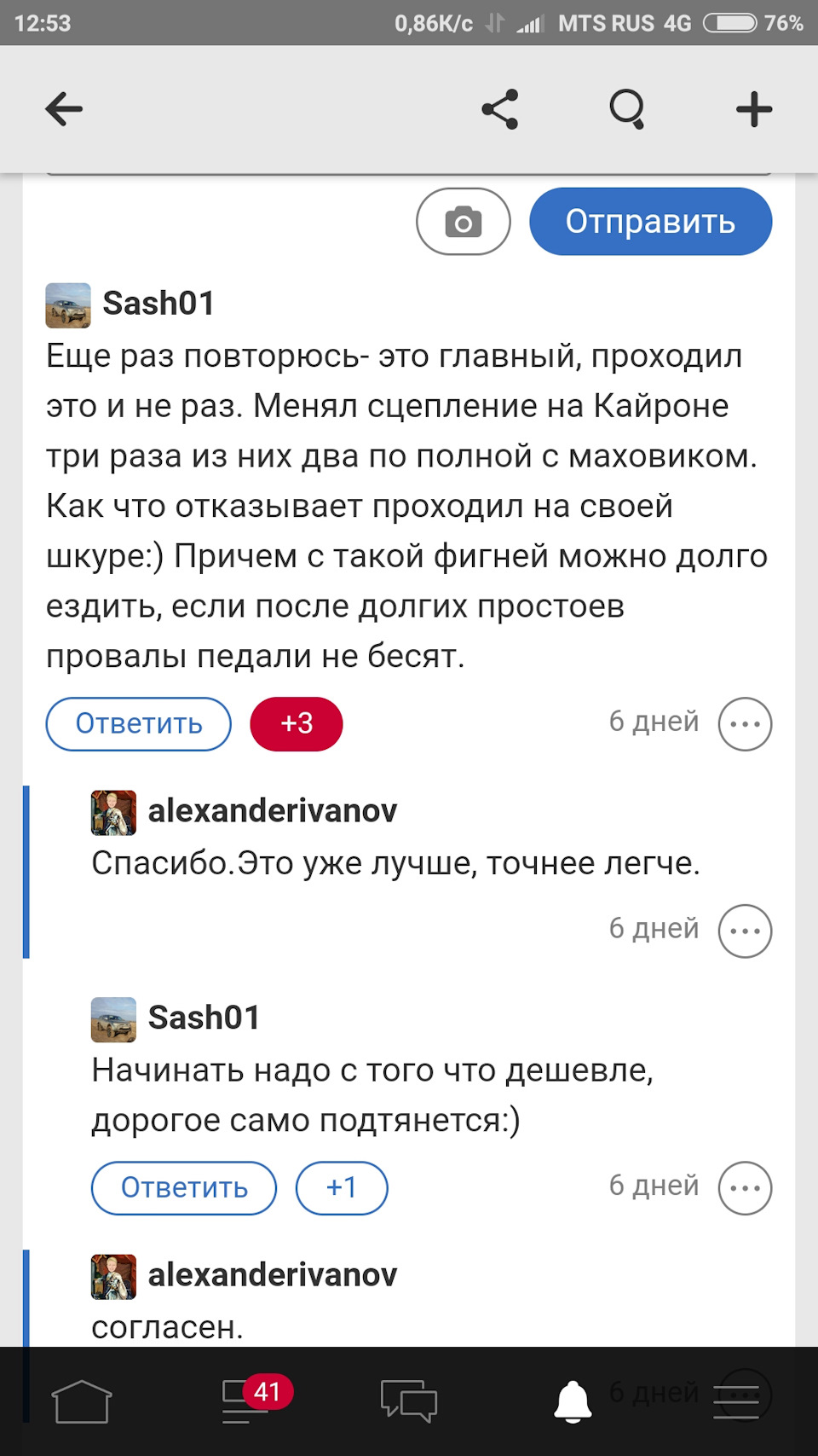

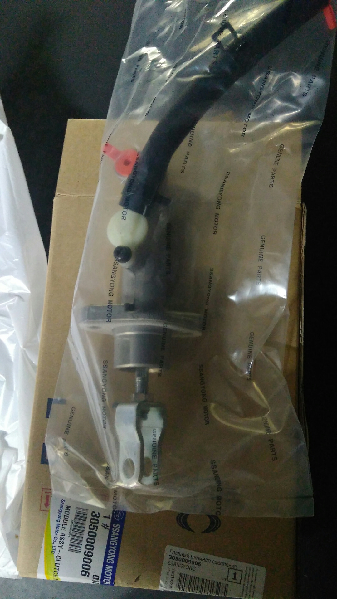

В прошлой записи я спрашивал советы по поводу сцепления и как и советовали решил сначала поменять главный, авось поможет.

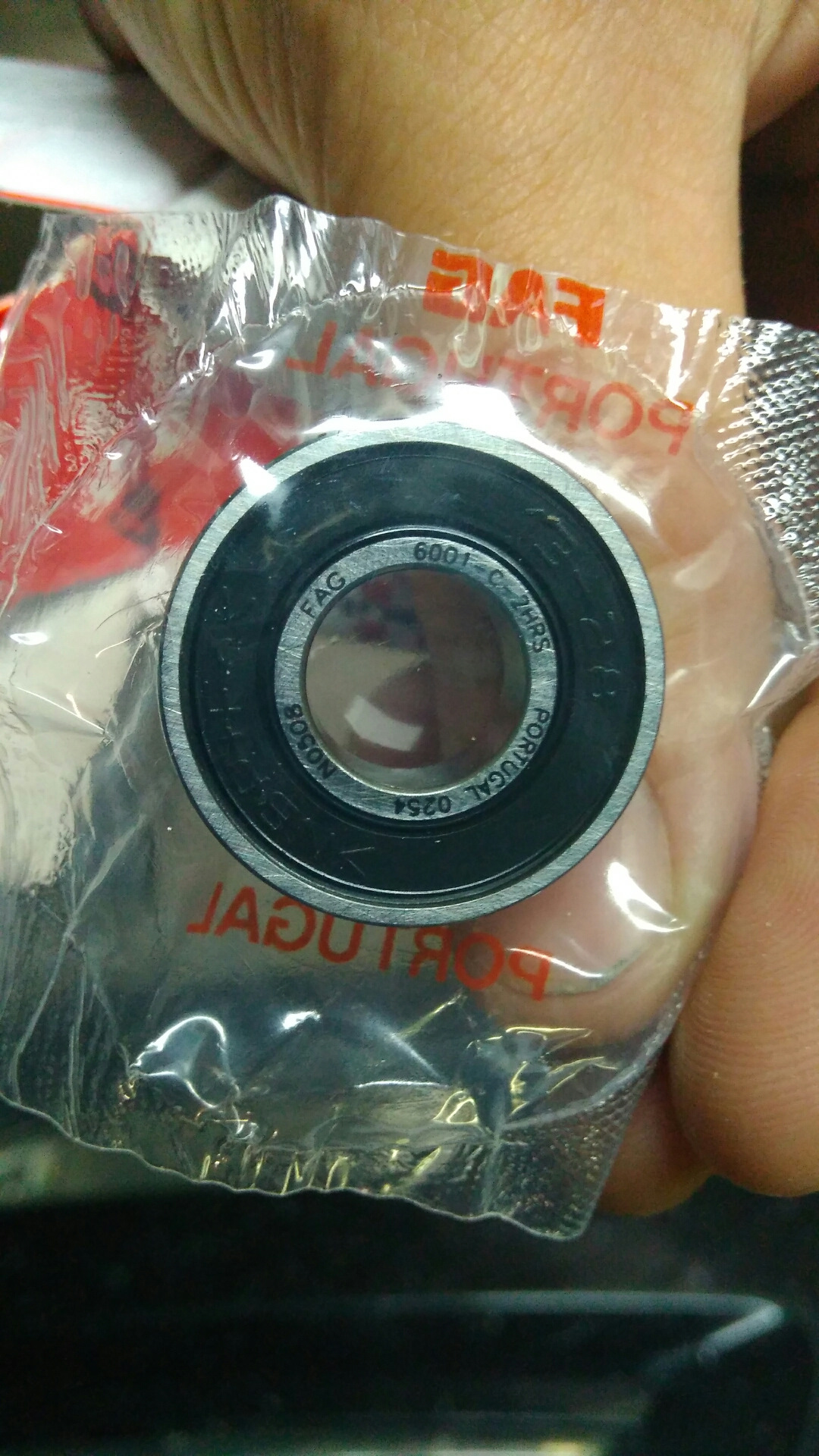

Заказал в автодоке, но мне менеджер посоветовал перезаказать на оригинал и в итоге его и взял.Плюс ко всему заказал и подшипники для модернизации натяжителя ремня, токарь плюётся…
Итого за цилиндр вышло 2500 и за два подшипника 398 рубля.Главный шёл из Москвы и доставка заняла всего 5 дней.
Будет время-буду менять цилиндр, места там мало но поделать нечего.Опять ехать в Автотеорему-ЖАБА душит.
Всем удачи.

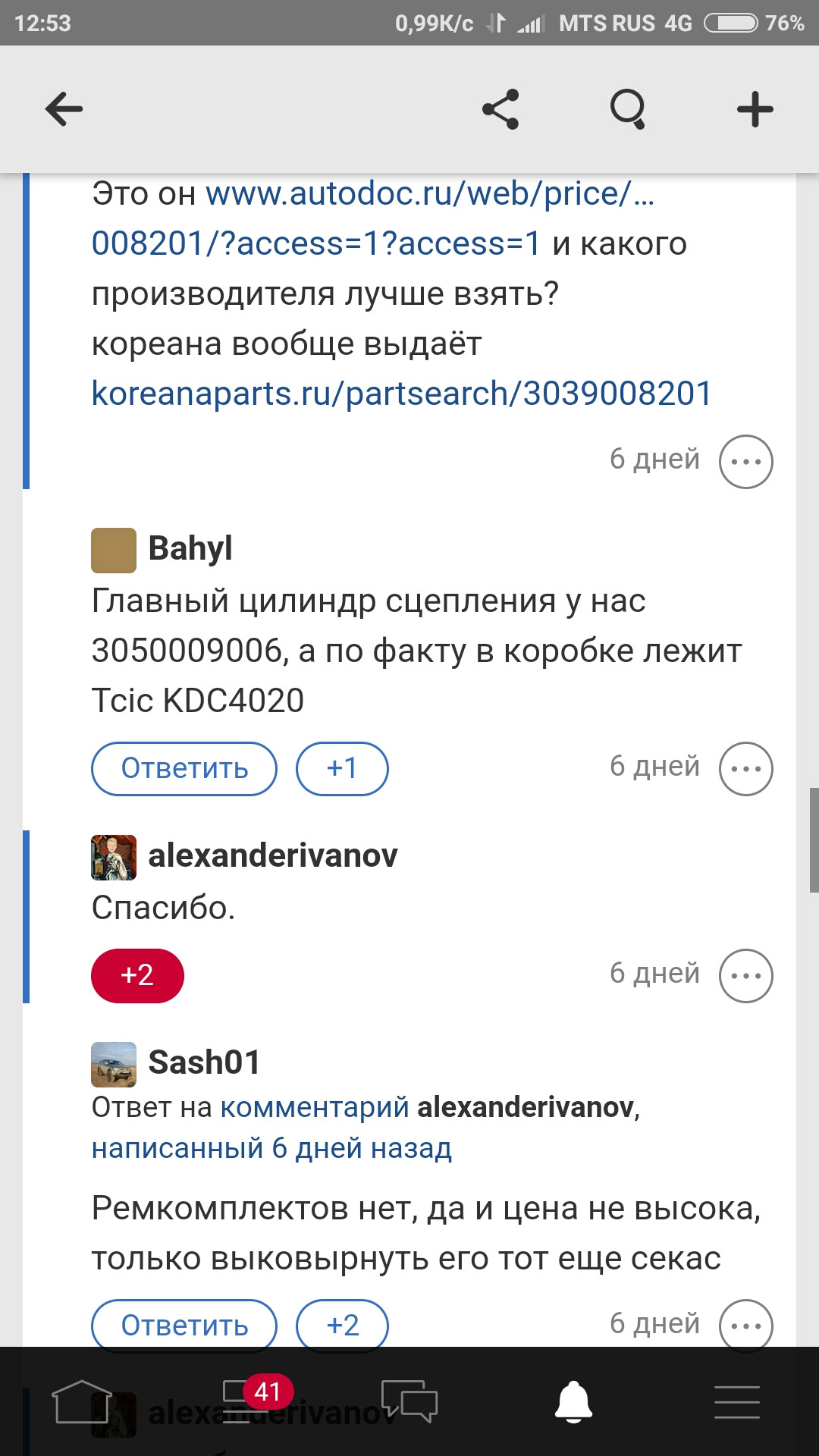

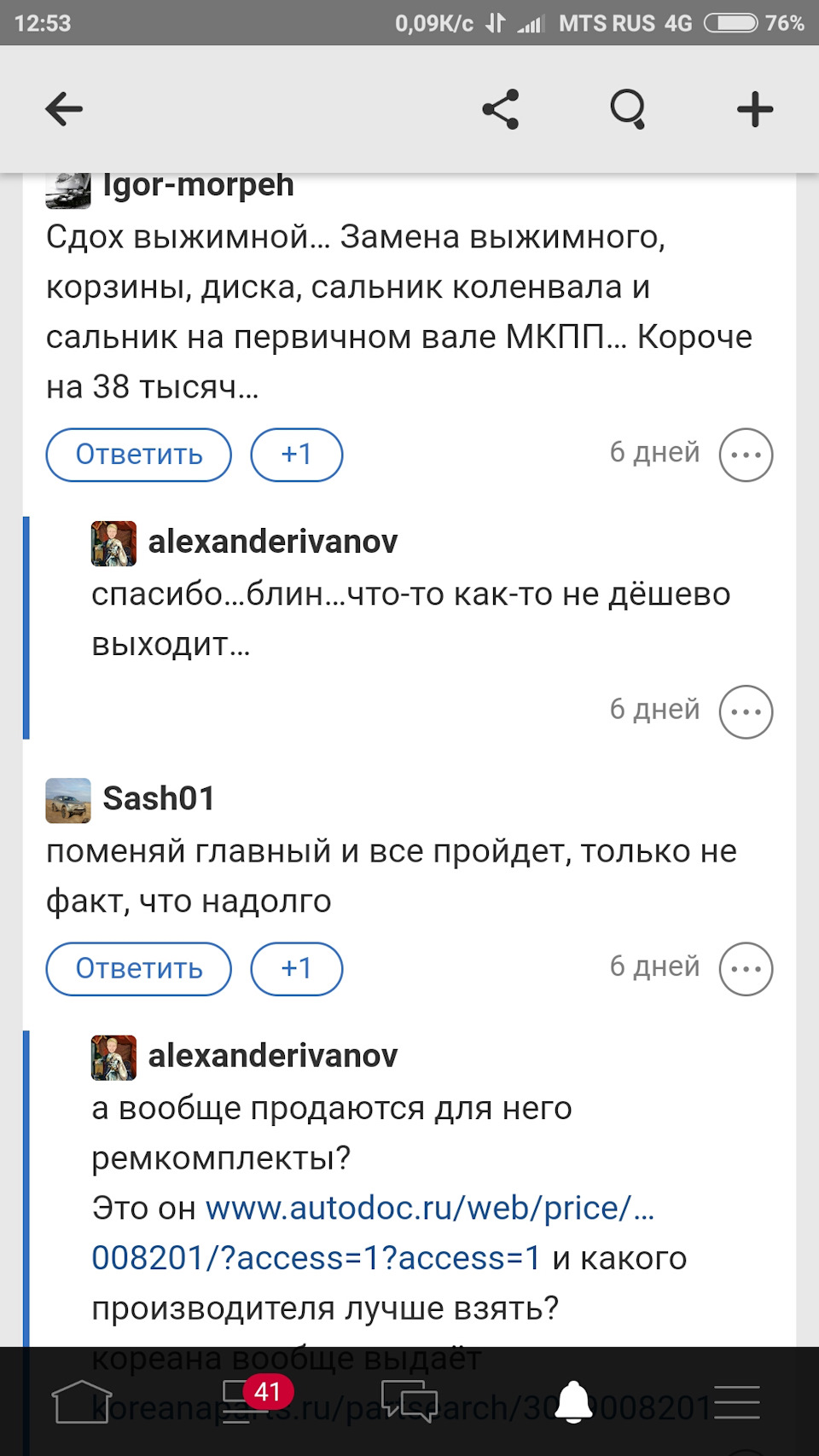

Решилась проблема?
заменой сцепления.
С выжимным?
Да, всё вместе.тогда и маховик поменял.

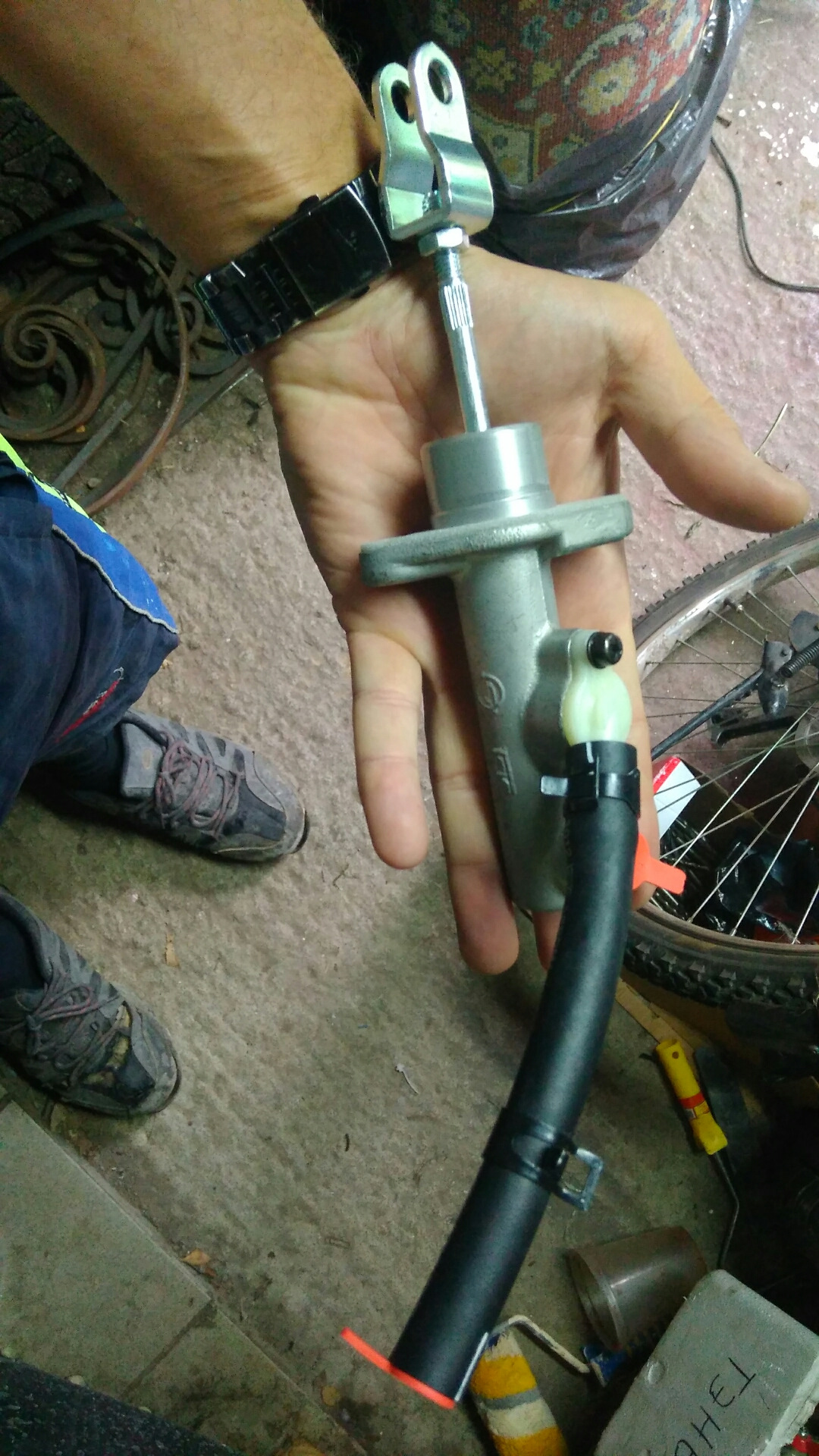

Добрый! Я правильно понял, что длинну штока на цилиндре можно регулировать?
Ослабляется гайка и крутим шток, для увеличения или уменьшения?
да, я так и регулировал.НО это просто опускается или поднимается педаль…
Ход педали не увеличивается?
вряд ли…чисто высота педали.
