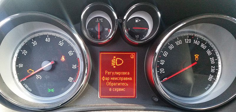

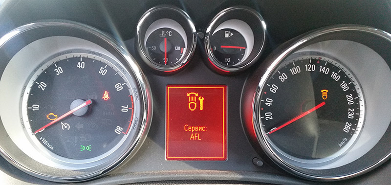

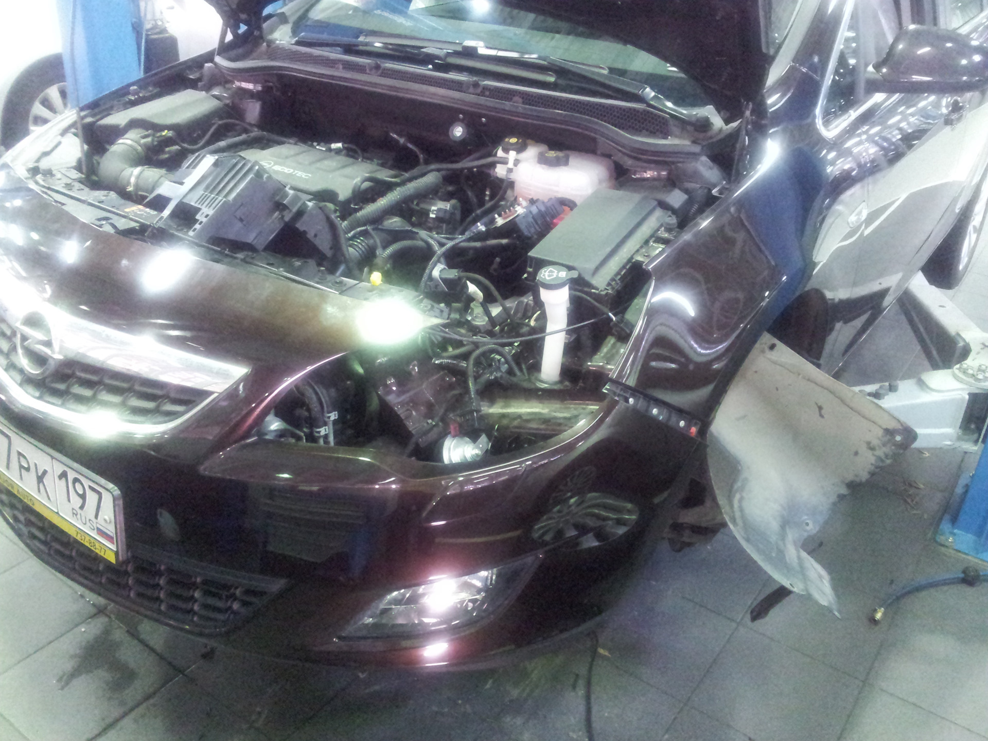

Приплыл. Вылезла ошибка и не хочет уходить.
Клемму АКБ сбрасывал, виражные фары проверил, предохранители 12 и 33 вытаскивал — безрезультатно. Надо проверять датчики. Поскольку MDI нету, надо проверять оба.

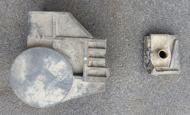

Похожая хрень уже была, это был первая поездка к ОД по гарантии. Тогда оказалось сломано крепление ответной пластины переднего датчика. Но пока искали поломку — расковыряли половину авто, поменяли один датчик (7.000р) и блок AFL (40.000р, цены на зиму-весну 2012 года). И ещё 30+ нормо-часов на GM списали (за 5 визитов на сервис, гы…).
Надеюсь, отделаться малой кровью.
UPD!

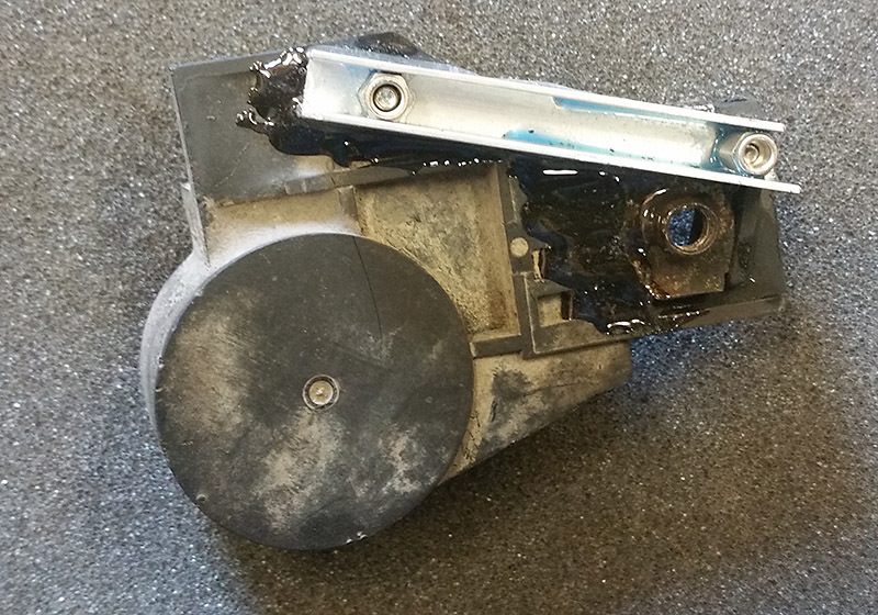

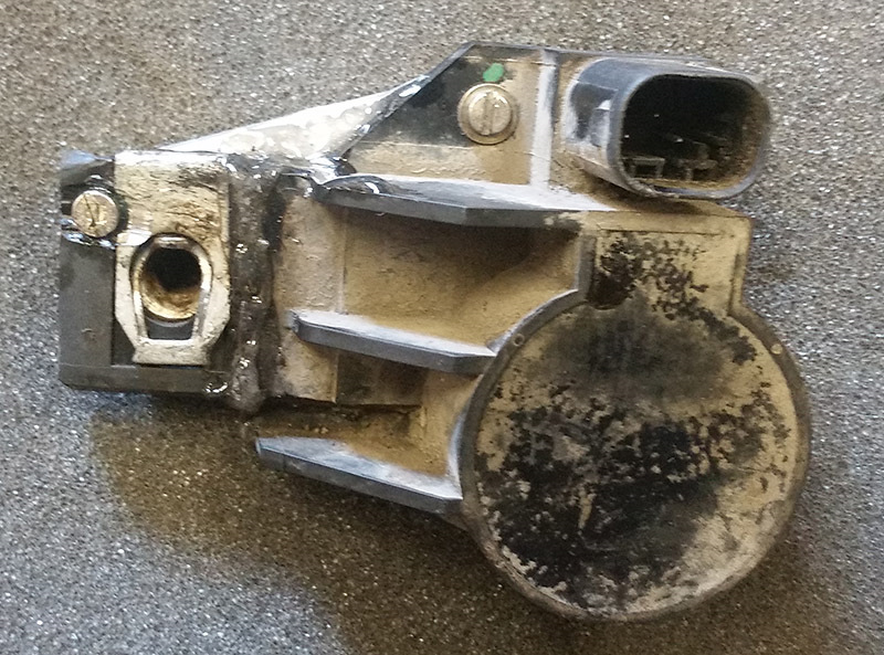

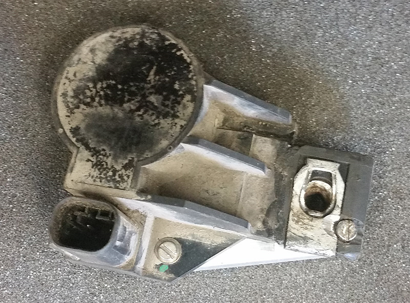

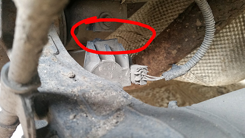

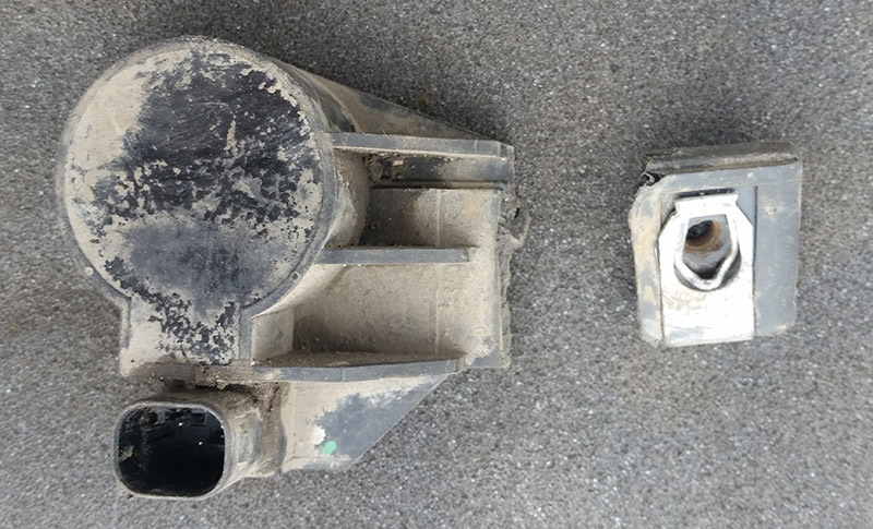

Причина оказалась в креплении заднего датчика. Надо думать, как сращивать и куреплять…
UPD2:

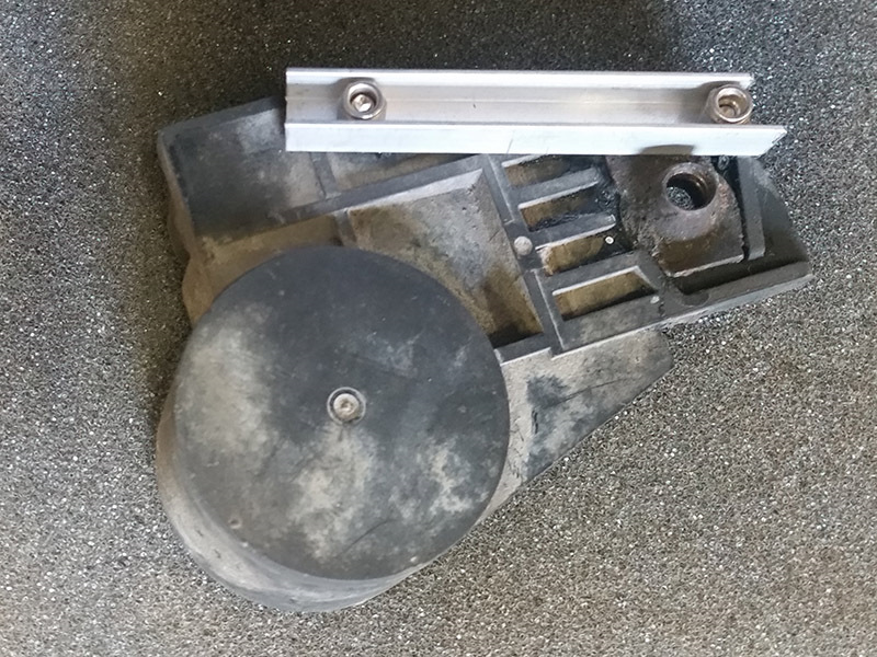

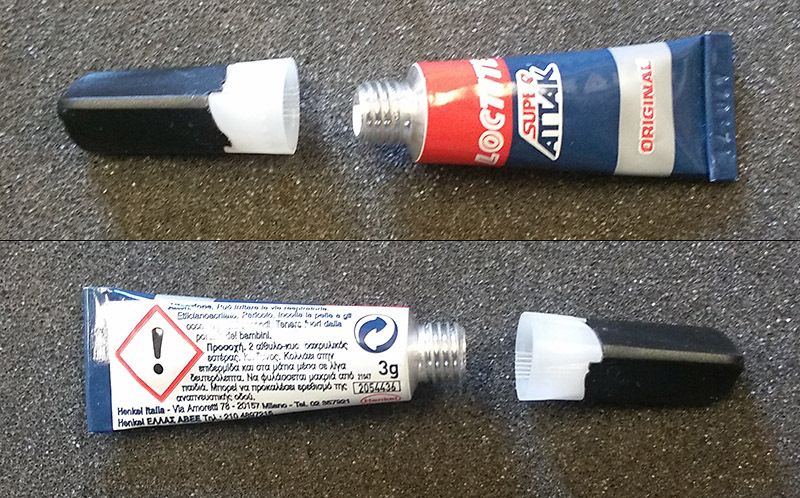

Склеил циакриновым ("секундным") клеем, приобретенным по случаю в Греции за 3Евро (клеит реально лучше наших "Моментов" и прочих ширпотребных аналогов).
Потом приветнил кусочек алюминиевого П-профиля на 2,5мм латунных винтиках.
И в конце решил пострадать перфекционизмом — винтики посадил на анаэробный фиксатор резьбы, а по периметру профиля залил эпоксидкой.
Конечный результат:
P.S. Алюминиевый профиль работе датчика не мешает.

Пластину ответную переднего датчика пошуруй и пройдет
Обновил пост. Крепление заднего датчика накрылось.
Крепление и датчик это единое целое, как я понимаю?
Да, единый корпус. Понятно, что можно склеить, но это явно не будет надежно. Паять пластик тоже не вариант, сам датчик может пострадать. Надо пластинку металлическую какую-нить привернуть, только надо подумать как так сделать, чтоб потомсам датчик можно было установить не нарушив регулировки.
Пластину полюбому ставить. Для гипсоркатона с отверстиями. Склеить всё равно придётся. И стяжками притянуть

Сначала спаять, место позволяет до датчика далеко, работоспособность не нарушится. Сверху ещё чем нить укрепить типа стекольного герметика
Передний такой же как задний?
Блок розжига может сдох.у меня такое было фары горели а ошибка была
ХЗ, вроде, если фары не горят, то просто "сервис AFL" вываливается, без "регулировка фар неисправна…"
У меня и руюегулировка фар тоже.а проверку проходят все фары нормально?
Что значит проверку? Гореть — горят ))
Фары в авто режим и потемнеет будет .ключ провораяивакшь не заводят и увидишь как афл влево вправо вверх вниз

Теперь задний датчик наверно. Ты же лазил недавно под пепедком. Может там натворил чего?
Может и задний… Датчик не трогал, да и трабл с болтом на защите картера справа, а датчики слева. ХЗ, короче… Надо разбираться.
У заднего проводку видно, посмотри завтра утром, может оторвалась
duk-off
Да, задний ))) Обновил пост.
