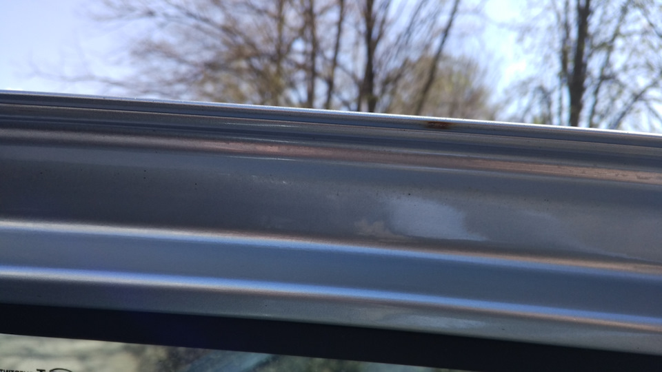

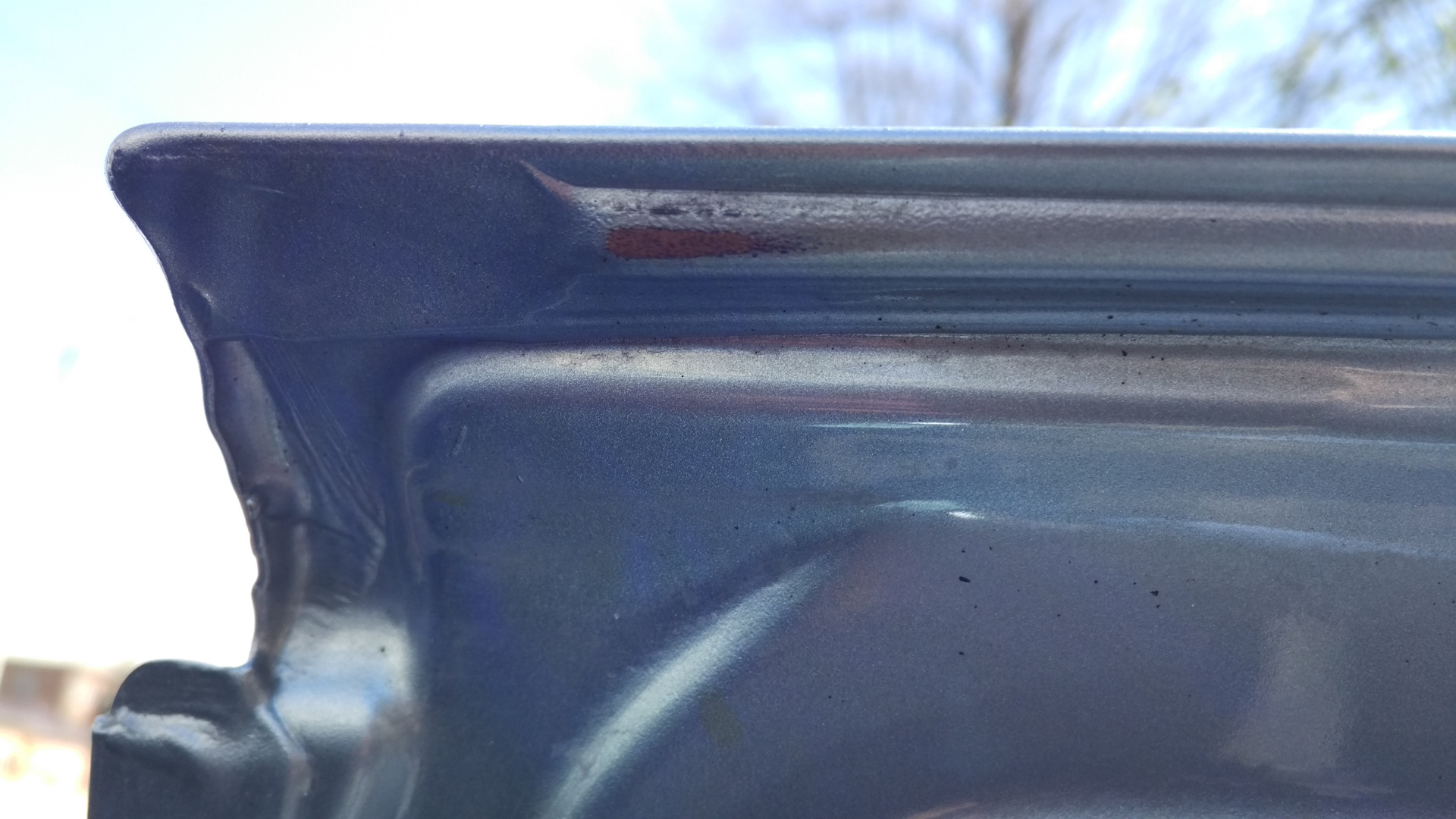

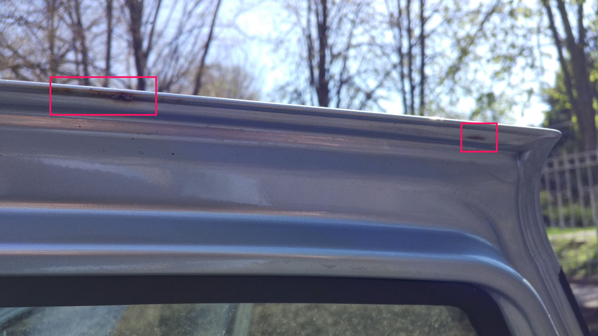

Вторая зима машине далась сложнее почему-то, уже по весне появились скрипы со стороны задней правой двери, начал искать в чем проблемы, скинул тросы ручника из пазов, скрип остался, потом обнаружил что дверь лежит плотно верхним краем на резинке и трет об нее, собственно при осмотре двери были обнаружены потертости до металла в 4х местах и ржавчина, читал что такое бывает на калинах, грантах, иногда посматривал, но ничего не было заметно, а тут разом все полезло
Собственно отрегулировал замок двери, обработал резинки силиконом и скрип пропал, но ржа осталась.

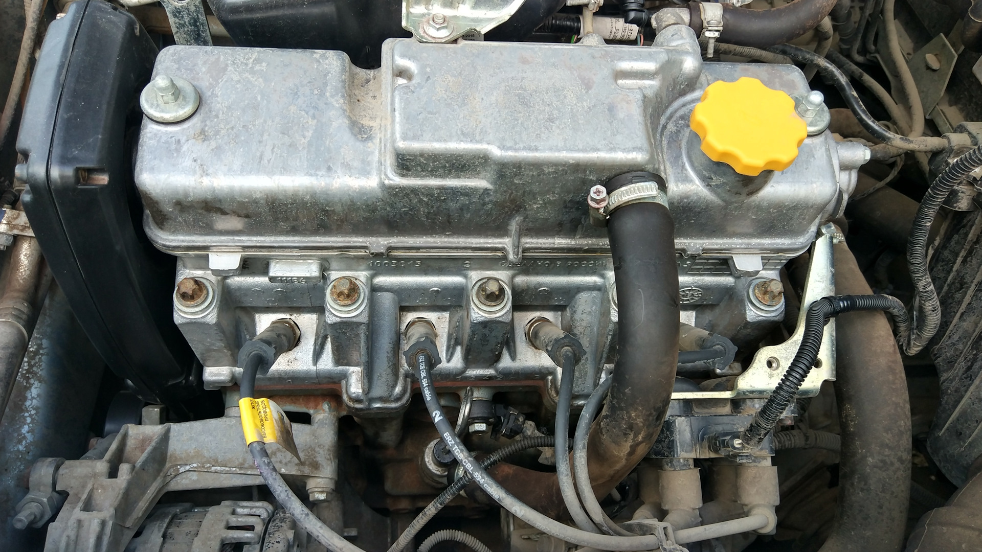

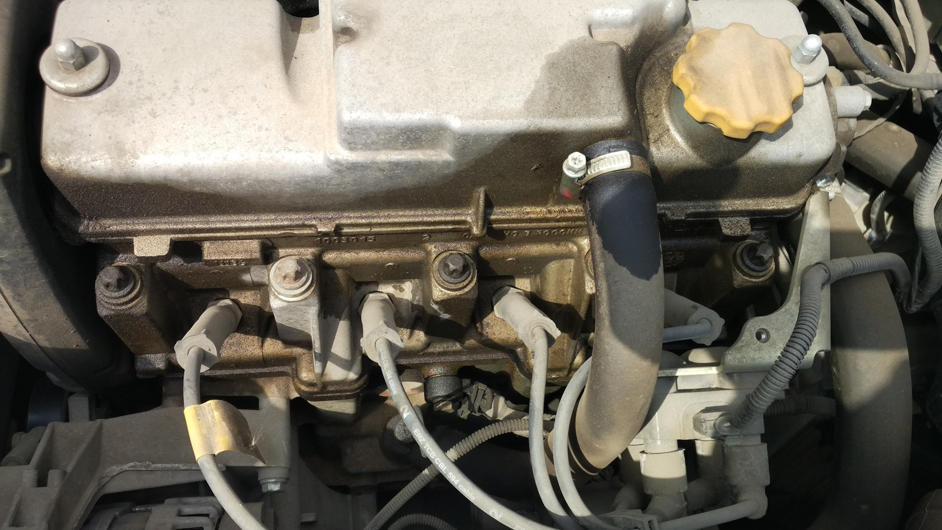

Поехал к ОД, т.к. после зимы из под клапанной крышки ДВС начало просачиваться масло хорошенько так, что пришлось доливать, крышку слегка подтянул, сильно не помогло, поехал чтоб чинили по гарантии, оно еще после ТО начало просачиваться слегка, ОД сказал что была сильно ослаблена и ее подтянули, хз, но все почистили и пока больше проблемы нет

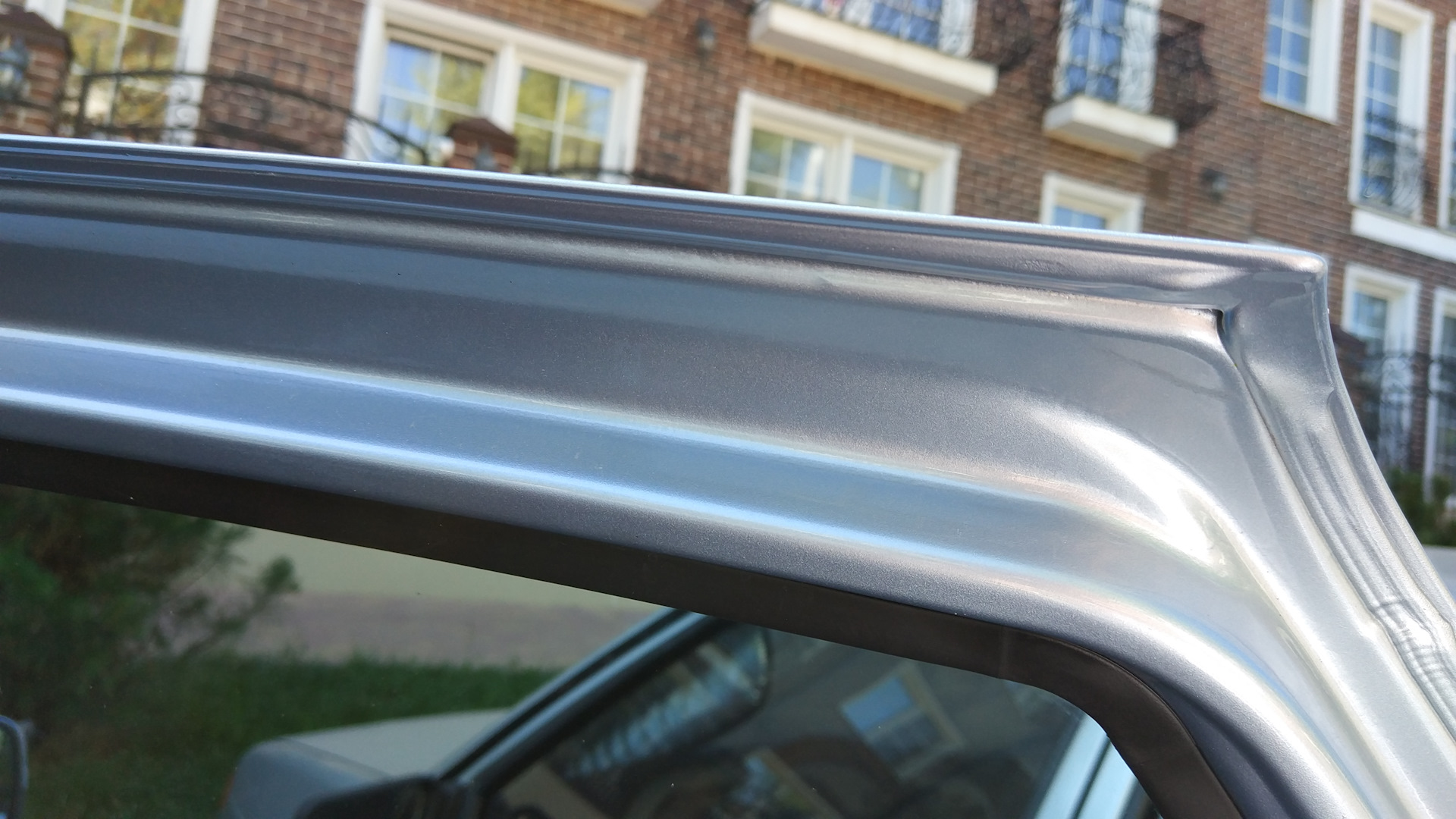

Вообщем дальше ОД отправил заявку на гарантийную покраску двери и сказал ждать, около месяца, но типа это точно гарантийный случай 99%. Дело было 31 мая, прошел месяц, никого ничего, звоню, обещают перезвонить, опять тишина, через некоторое время опять звоню, куда то переключают несколько раз, все срывается, забиваю, времени нет особо заниматься
Прошел еще месяц, уже пора разбираться, звоню им, девочка обещает перезвонить и таки позвонила, говорит мол "одобрение пришло только вчера вот и документы передаем в малярно-кузовной цех", ага блин, вчера пришло… Малярно-кузовной цех оказался при салоне мерседеса и там вообщем претензий никаких, прозвонили узнали записали забрали сделали отдали) говорили что дня 4 займет все, но повезло что на другую машину там что-то ждали и поэтому мою взяли в работу сразу как я ее пригнал, красили краской сентинел чтоль, она быстро сохнет и потому я смог забрать на следующий день уже
В принципе наверное можно и самому было убрать все это, оно по мелочи все вроде пока было, обработать растворителем ржавчины да подкрасить, но что-то не хотелось экспериментов.
Еще по двери, либо петли криво приварены, либо она криво собрана, если сравнивать левую сторону, то там верхняя кромка дверей идет ровно, а с правой стороны у задней двери завалена к кузову, на 1-2 мм может по сравнению с передней, глазом заметно, читал что на грантах ее хардкорно выгинают либо руками либо всякие газеты подставляют скрученные и давят, я чет не решился

После покраски зазоры выставили между уплотнителем и рамкой двери? А то так же будет
я еще по весне сам отодвинул, дверь лежала прям на уплотнителе, щас там зазор есть
