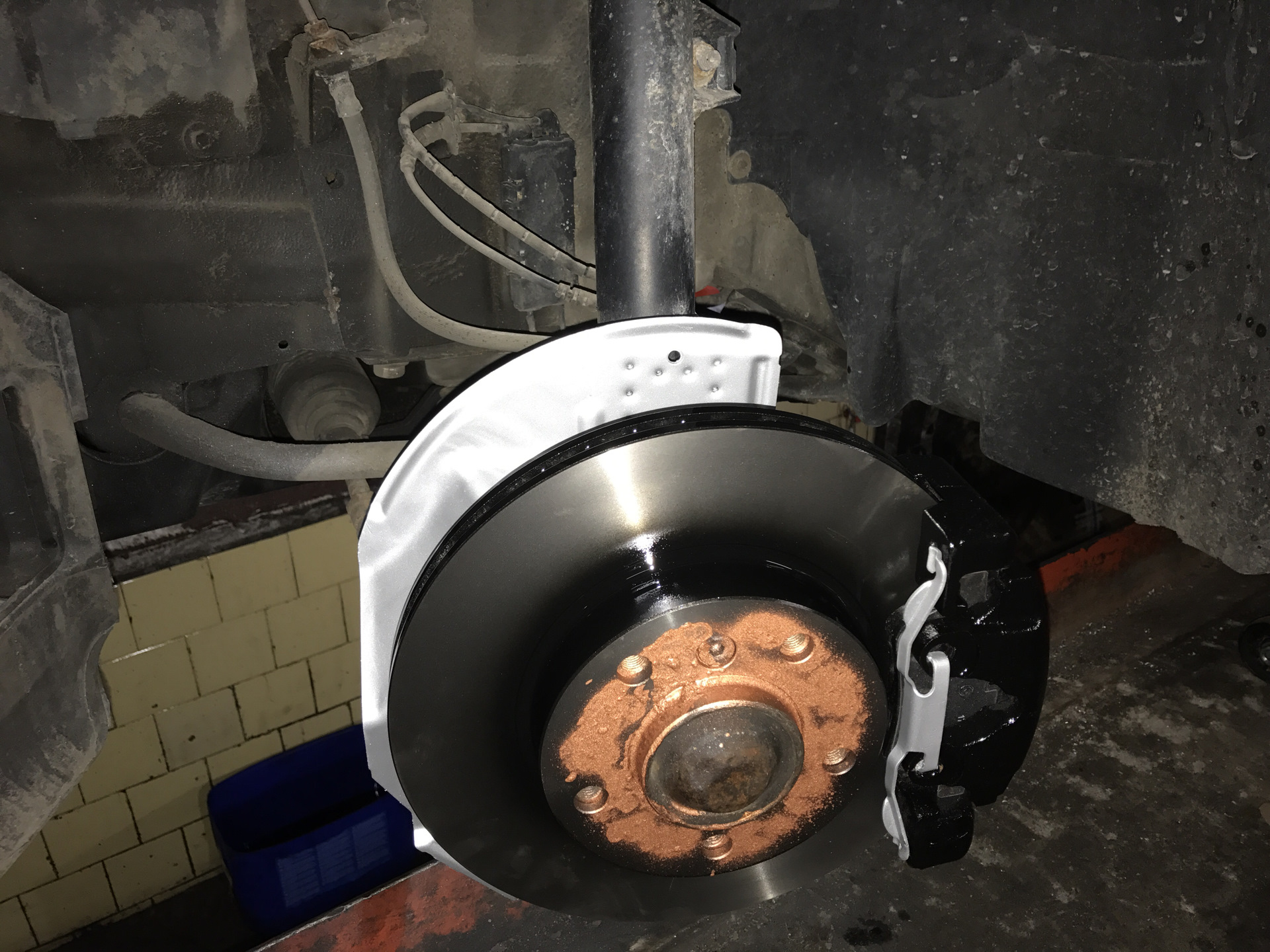

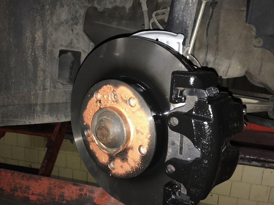

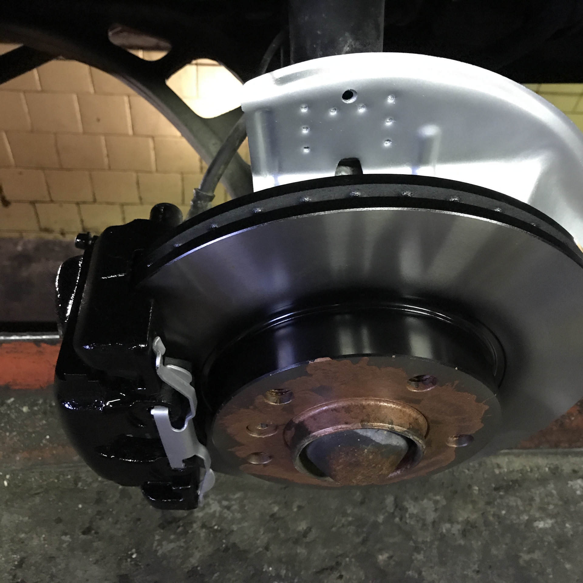

Тут прокатился я и понял, что тормозов нет. Протестив тормоза резкими торможениями стало понятно, что тормозит всю машину зад.

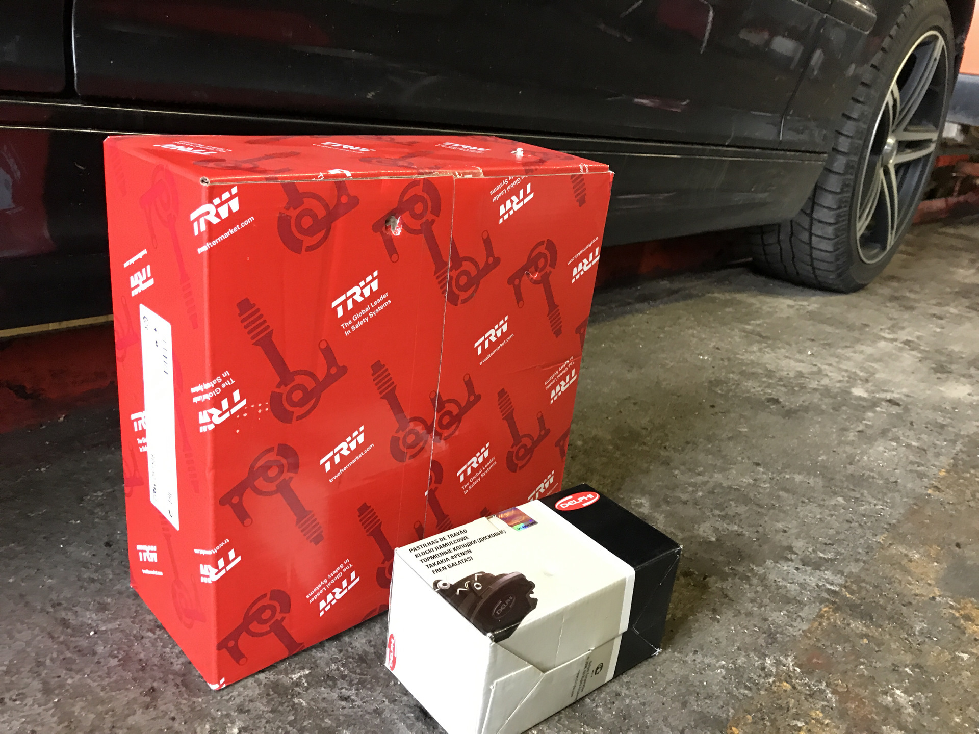

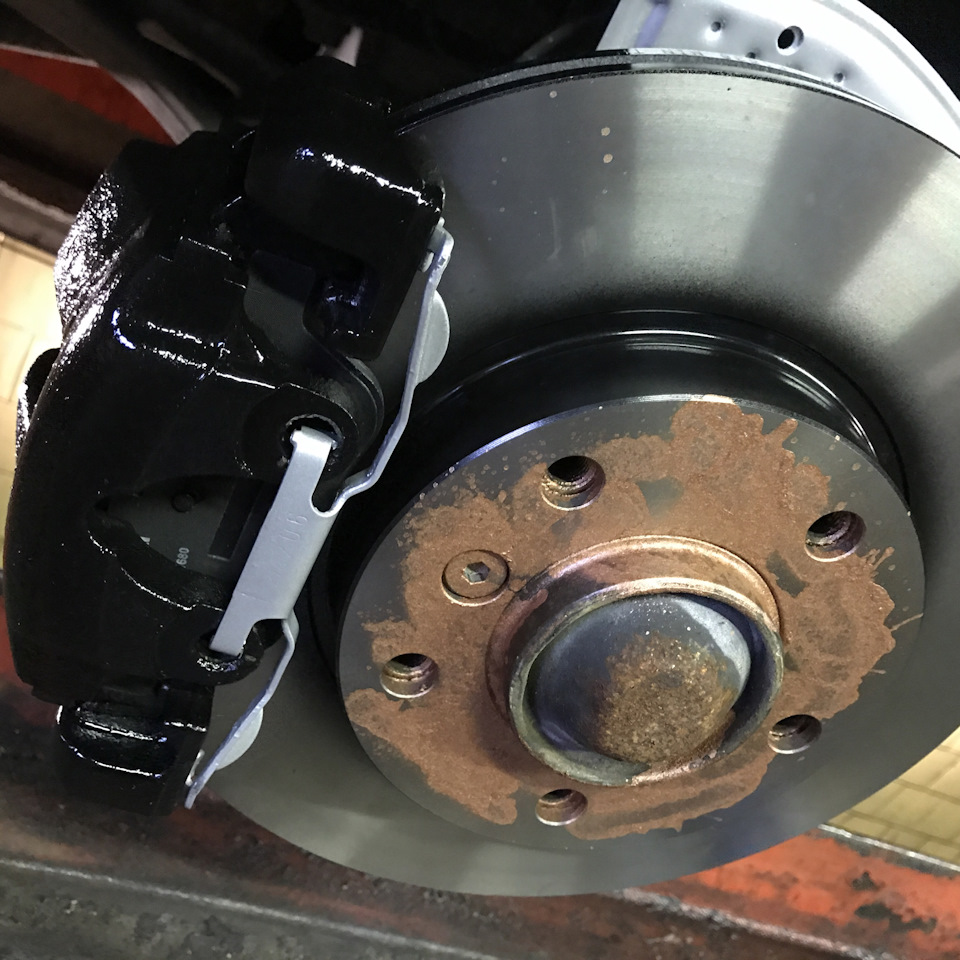

Купил диски трв и колодки делфи. Тот же комплект, что и на семерке использую.
Результатом доволен, получил то, что и ожидал! Отличное торможение!

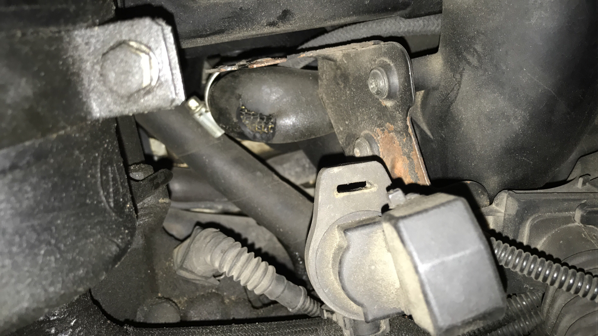

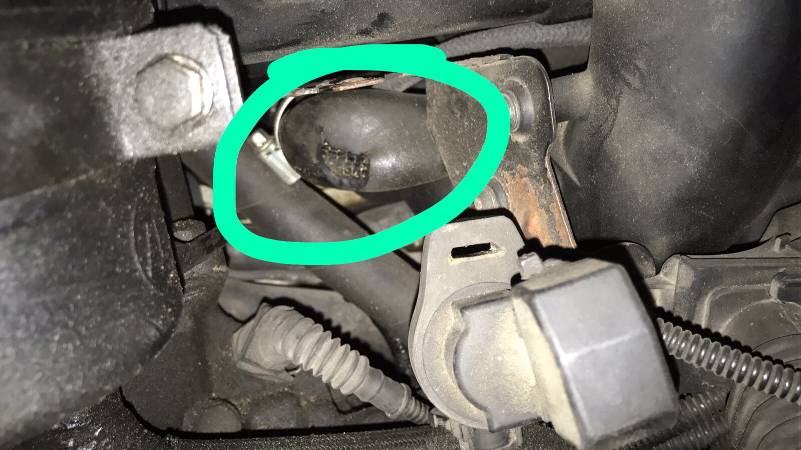

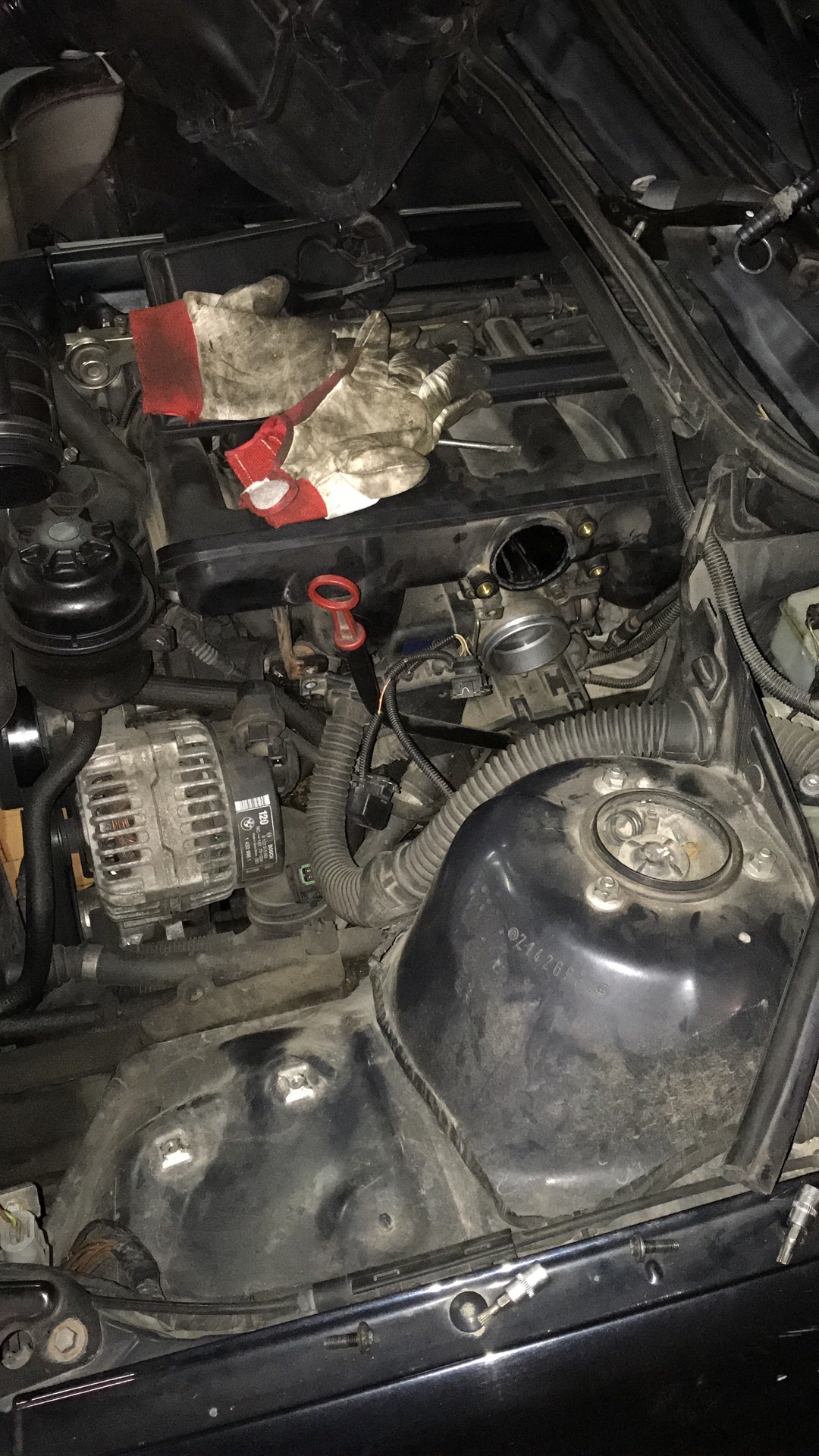

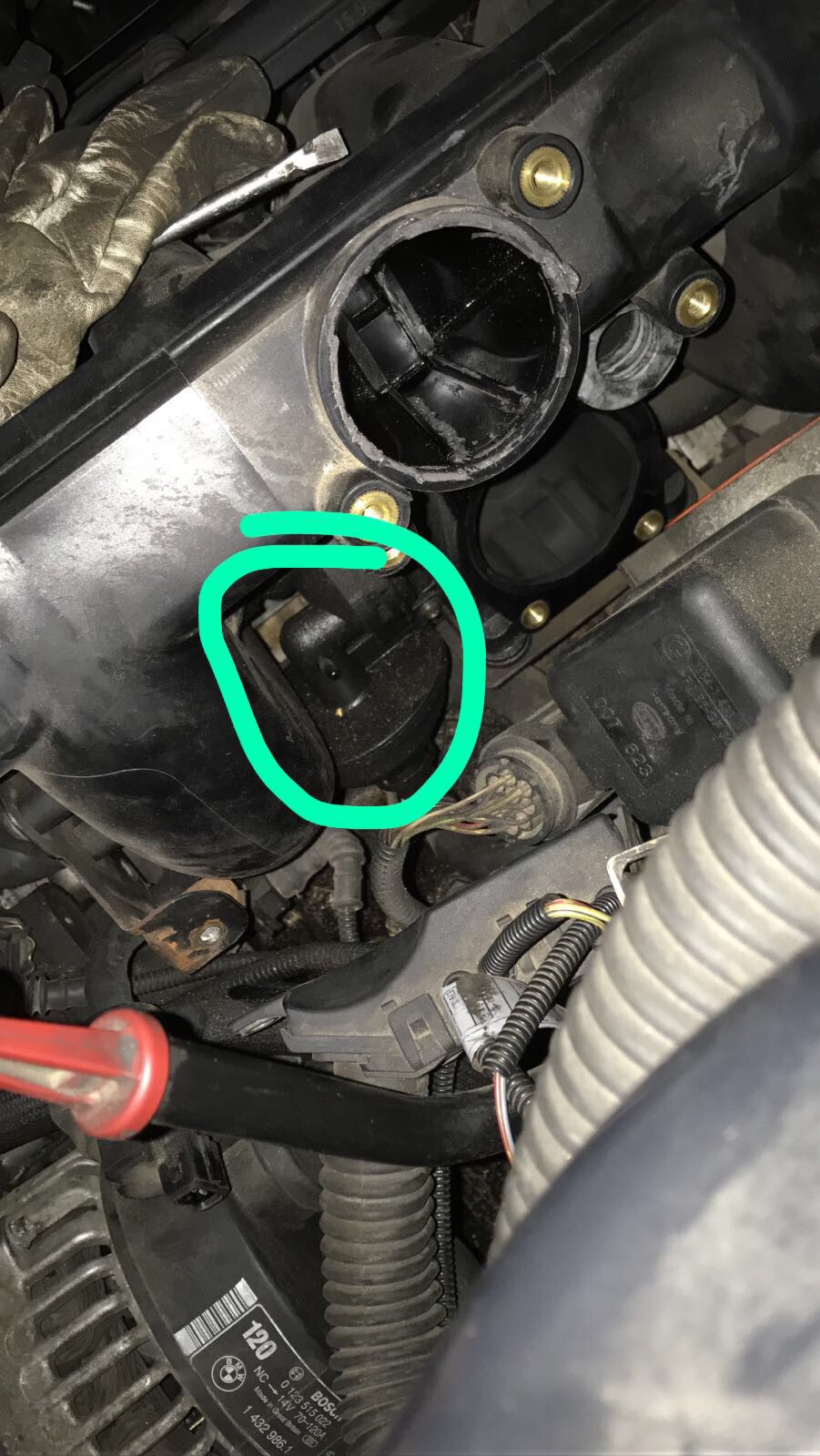

Так же машинка подтраивала! И даже не просто подтраивала, а на холостом ходу обороты сильно плавали, почти глохла, слабая тяга. Виной всему оказался порванный патрубок с коллектора на квкг!
Быстренько все раскидал сам и заменил на новый патрубок.
Запчасти на фото: 701204, 0123515022

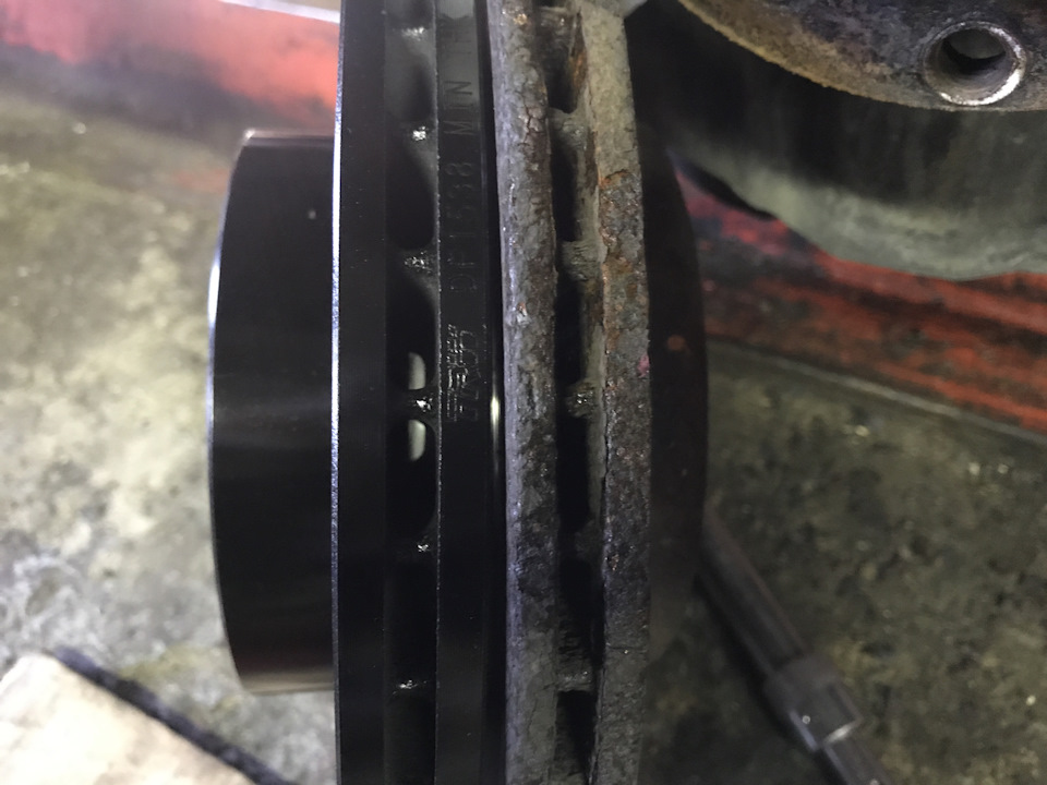

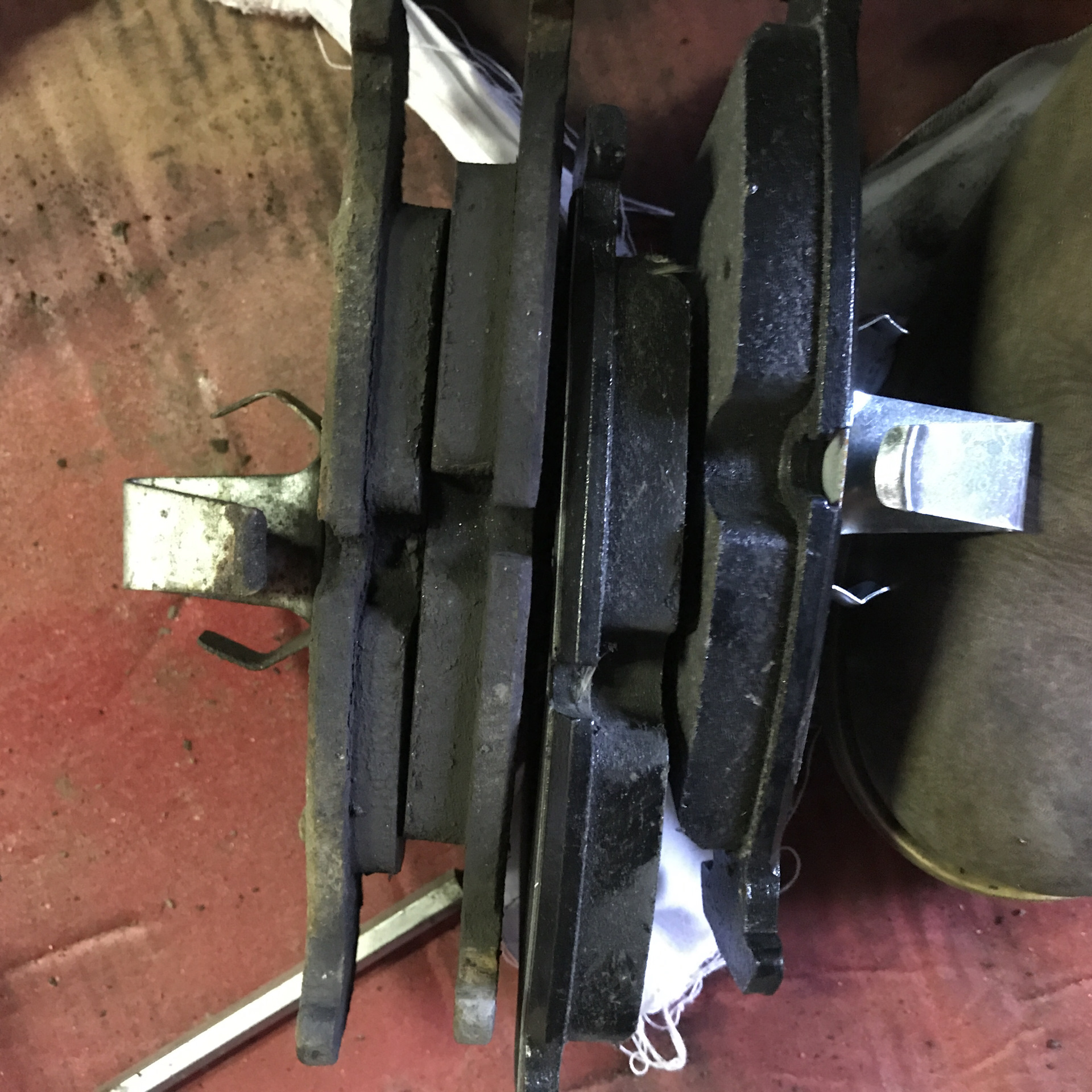

Правильно сделал что с тормозами заморочился.
на колодках старых еще ездить и ездить.
Да уже меньше 50%. На машине ездит жена с сыном. От греха подальше.)
если датчики износа стоят, то особо волноваться не о чем. я скорее к тому, что непонятно отчего они не тормозили с таким-то остатком. или там диски уже в хламину были?
Думаю, что диски какое-то говно. Потому что с покупки я их не менял. Предпродажные так скажем или жмот прелыдущий хозяин)
Отличный подход +10 л.с.
Ну как миниум))
