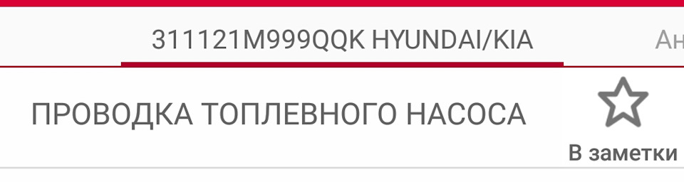

Пока не было более подробной информации удалось по номеру комплекта для отзывной Cerato удалось вычислить номера комплектов для Ceed.
Комплект пластин и жгут для Cerato идут под одним номером Hyundai/KIA 311121M999QQK, т.е. не совпадает никак с указанными на картинке, к тому же отсутствует поплавок и его у Cerato не меняют. Данный артикул имеет название Проводка топливного насоса.
Если в этом артикульном номере изменить модель с Cerato на Ceed ED мы получим артикульный номер Hyundai/KIA 311121H999QQK. Этот номер успешно пробивается и имеет название Датчик уровня топлива.

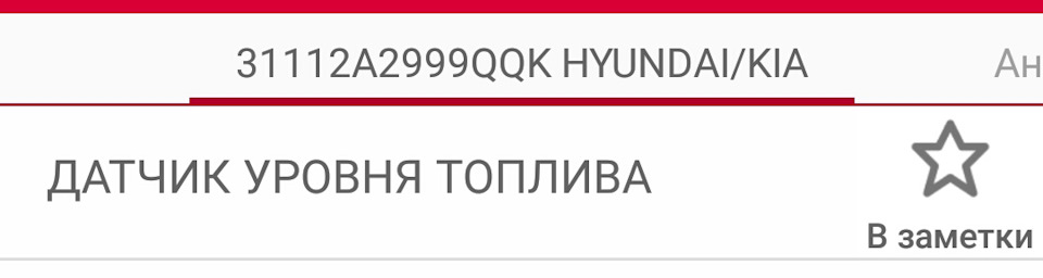

И это не всё! Подставим номер модели Ceed JD.

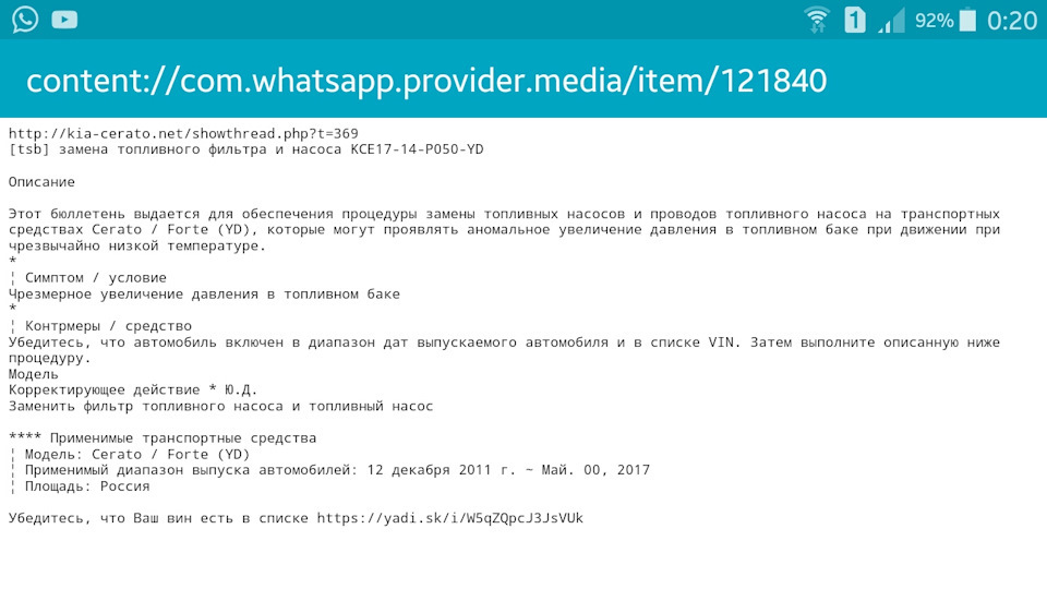

Про TSB на Cerato YD подробной информацией поделился ilexys.
По TSB KCE17-14-P050-YD меняют сам топливный фильтр (Hyundai/KIA 31112A7000QQK) и его проводку (Hyundai/KIA 31118A7000QQK).
Сам бюллетень (Я.Диск)
Список попадающих VIN (Я.Диск)
Сервисная инспекция может не отображаться при проверке на сайте KIA. Звоните дилеру и просите уточнить наличие отзывных! Будьте готовы назвать VIN-код (из ПТС).

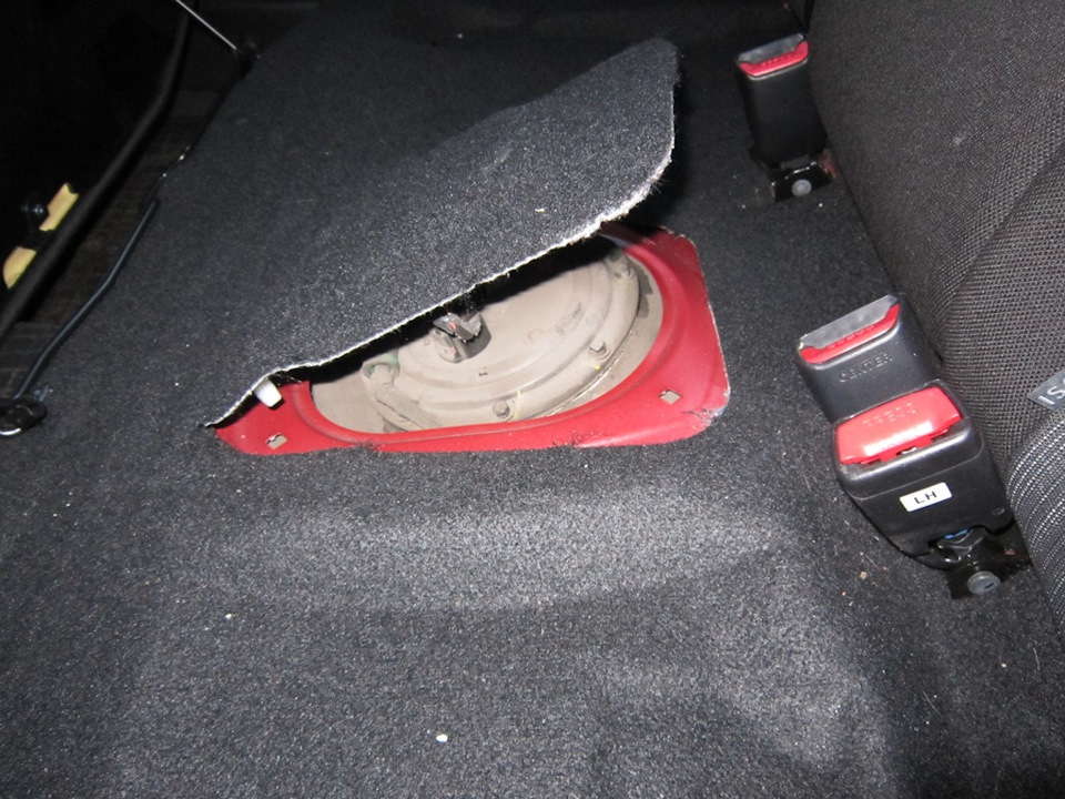

А самостоятельно, эту процедуру никто не делал? Номера детали есть, процесс замены в TSB расписан. А то начинаются проблемы после дилера — опять вытащи бензонасос, посмотри, а поставили пластины, а не сломали чего!
Вопрос можно решить присутствием в рем.зоне.

Сегодня был на отзывной. Мне только датчик поменяли. Я спросил у манагера про пластины, он сказал — нет, у меня написано — только датчик. Вот так вот!
Зачем только датчик менять, чтобы там новый проводок в жгуте болтался? В рем.зоне присутствовали?
Привет! Сам не присутствовал. Ня днях хочу залезть в бак и посмотреть!
Почти уверен, что пластины есть, просто рем.комплект называется "Датчик уровня топлива", а менеджер и не в курсе всего.
Скорее всего :)

Фильтр на модернизированный меняют на 3ей церато, на 2й только пластины и проводку.
На 3ей Cerato тоже отзывная есть? Там модуль совсем другой.
Не отзывная, думаю, а просто сервисная инспекция) На них тоже есть, вот тут смотри подробнее.
www.drive2.ru/b/476146535139115027/

А вот в биллютене для 3ей церато какая-то странная дата декабрь 11 года. Сама модель появилась в 12м только, а российские машины пошли с 13го только)
