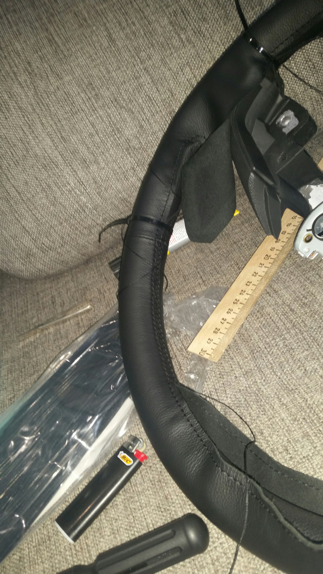

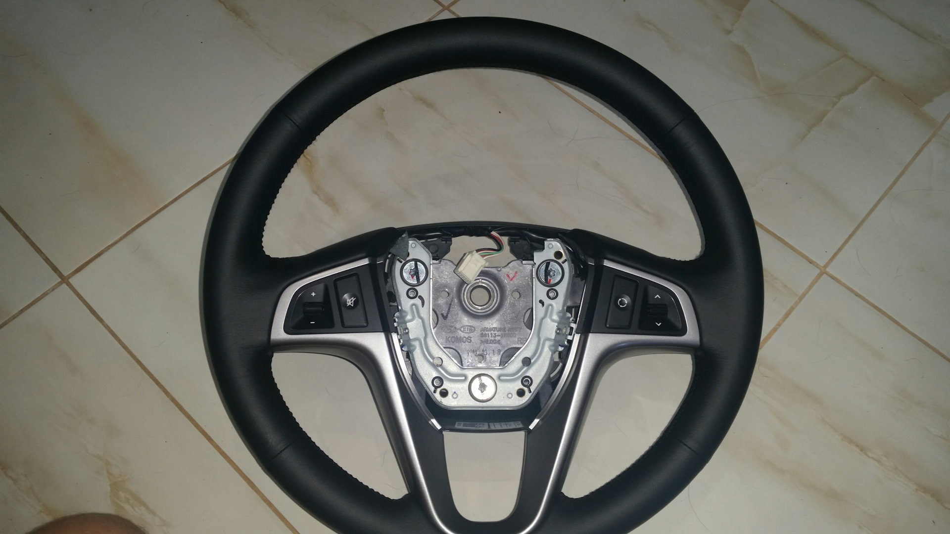

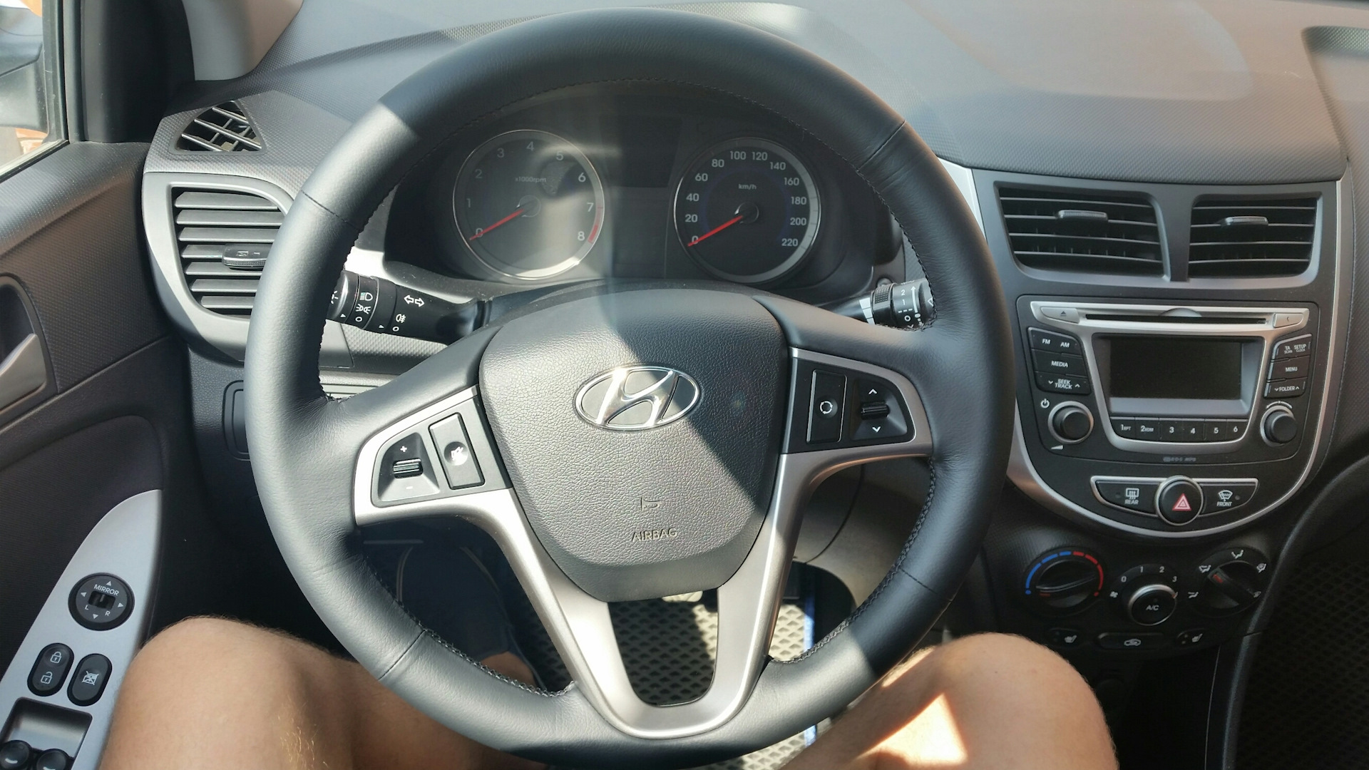

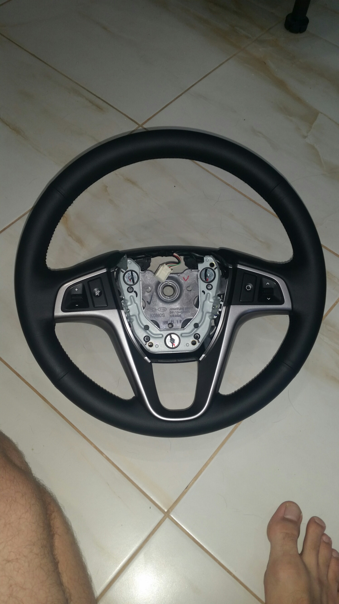

Всем привет, сегодня затянул руль коженной оплеткой, заказывал с кожа рулит где то в 1900 с доставкой обошлась, встала вроде хорошо, руль снимал😊. Больше и расказывать нечего, все просто😊

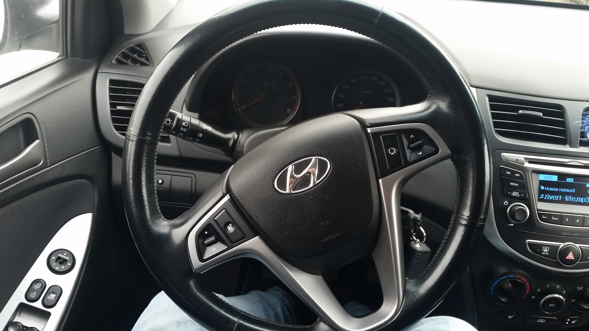

Все печально с кожей стало ?
Ну не фантан. Облезло много уже, но если не знаешь куда смотреть не видно😂

Ну и блестит весь

Кожа рулит сайт. Но рекомендовать не могу, затерлась и начала слазить кожа за год.

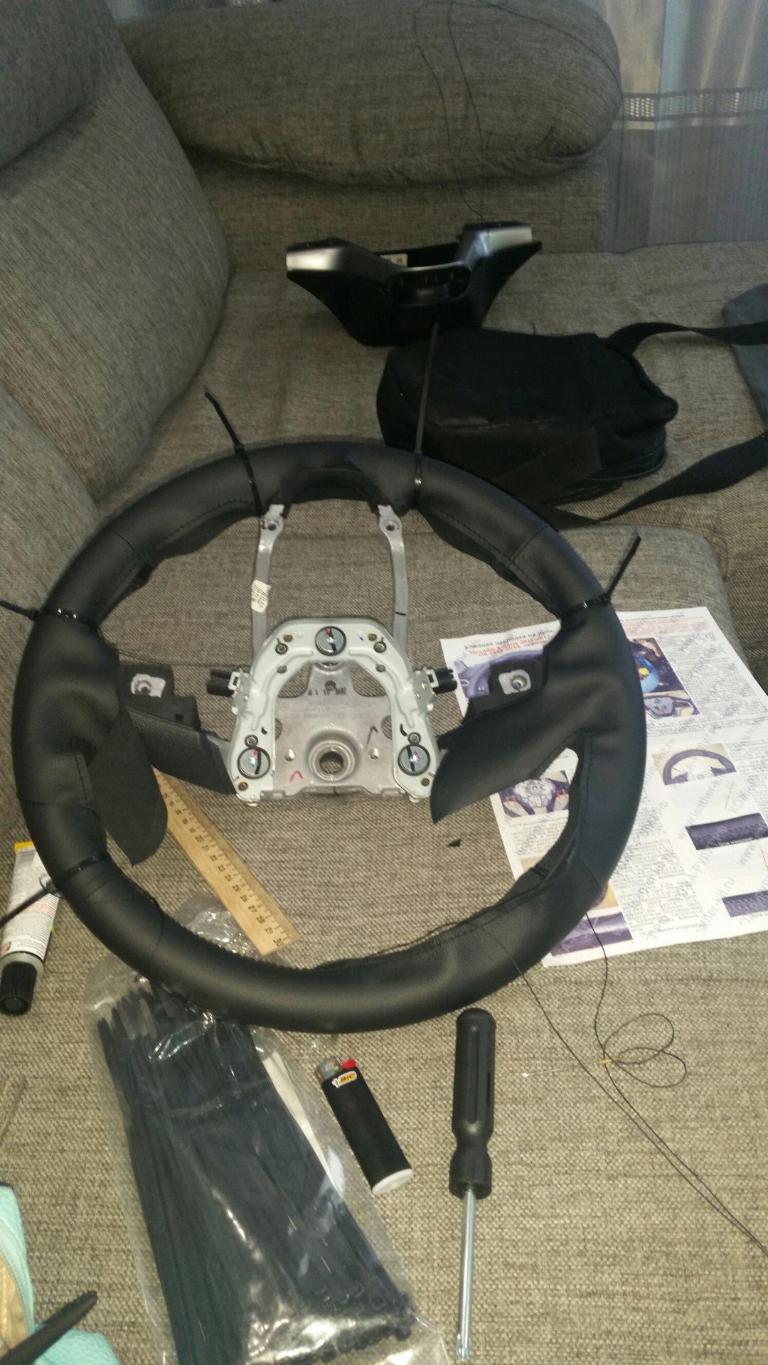

Да фигня😂 я так же живу😂😂. А шить будешь смори чтобы нить не крутилась, она плоская такая, и я когда шил на это внимание не обратил, а щас шов очень чувствуется… плюсь я спортивным шил а лучше бы макромэ. Ну если буду еще делать то точно так сделаю. Ибо с завода как раз макромэ сшит руль.
Там инструкция была какой строчкой шить, или у бабушки спрашивал?)😂
Да да, там предлогают на выбор две😂

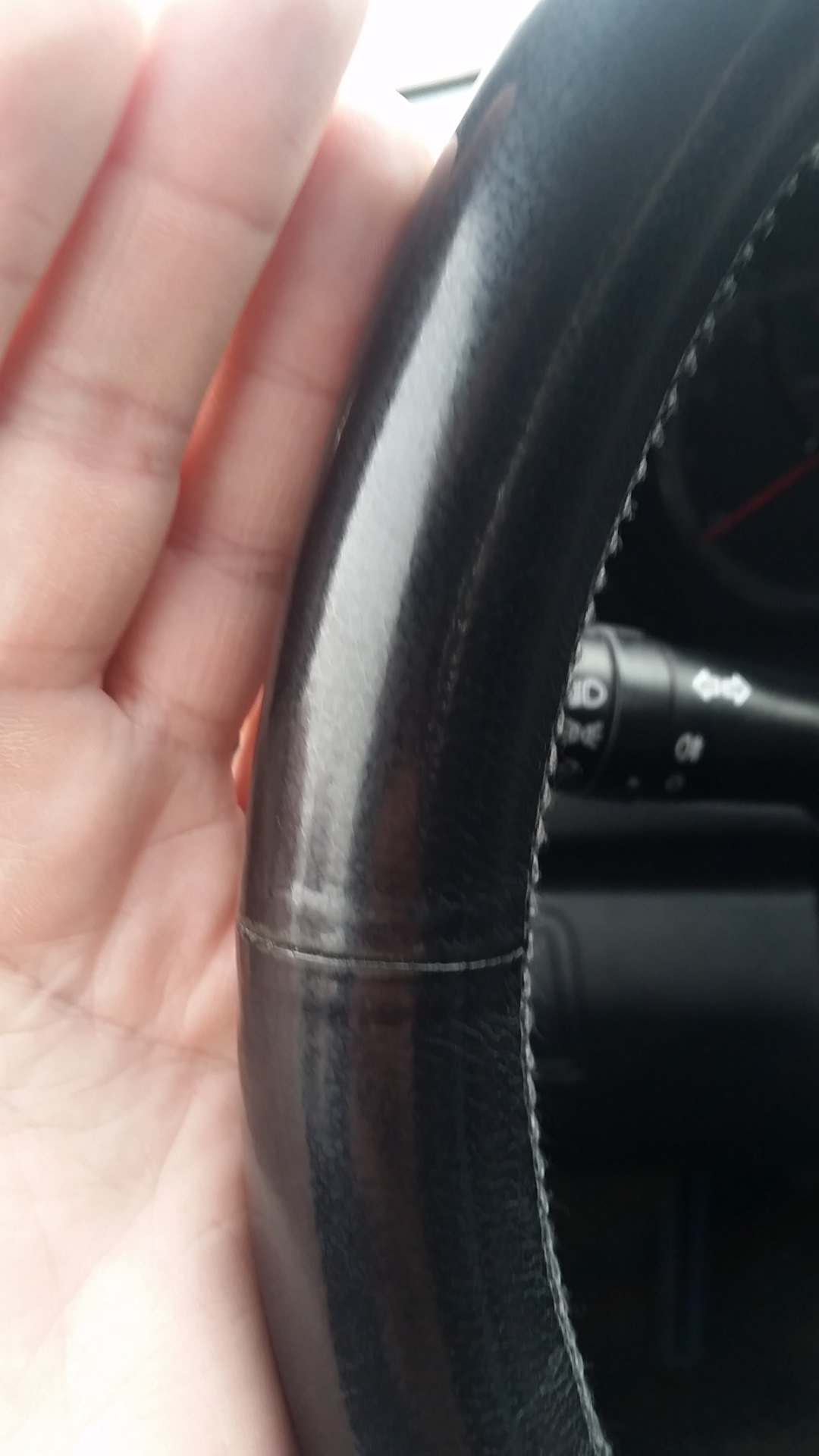

Спасиб😊. Старался. Единственное что косанул дак это стяжками когда кожу стягивал на руле, короче остались замятости. На фотках видно, полгода спустя ни куда не делись😖
Да это мелочь, я даже не заметил пока не сказал)
Не вытерся?
Пока нет😊. Только блистеть начал, но когда протираю его влажными салфетками опять становится матовым. Могу пофотать если интересно.

брал себе такой же (тока с отверстиями), там же. Через год, появились потертости в местах где держу руль рукой, выглядит не айс! (((
Поживем увидим😊

Отличный результат! Сам смотрю второй год в сторону обтяжки руля. Но что то очкую перетягивать ввиду кривизны ручонок. На Алишке нашел кожаную оплетку. Намного дороже, чем экокожу. Продавец уверяет, что кожа натуральная.
Ну я брал с сайта кожа рулит. Это кожа но… какого качества узнаем через определенное время😂. Мне жена на днюху разрешила заказать себе подарок😂😂😂. Вот я и заказал.
Сложного ничего нет, внутри инструкция есть, все можно переделать если не вышло, боишся что с первого раза не выйдет попроси чтобы две катушки ниток положили😊. Муторно было клеить лепестки над кномпами, я кристалом клеил и мазал только там где не видно было бы если потом снимать. Лучше суперклей для этого брать…

Все отлично, но можно было острым ножом в руле выемки вырезать в тех местах где швы на коже, тогда на руле не было бы выступов.
Да не, их практическт нет, в месте стыка накладка впресованна как бы и проклеена, а если вырезать руль то можно переборщить и будут ямы. Да и эту если че скинул потом и у тебя не затертый руль😊 можно и пробег крутить😂😂😂😂
