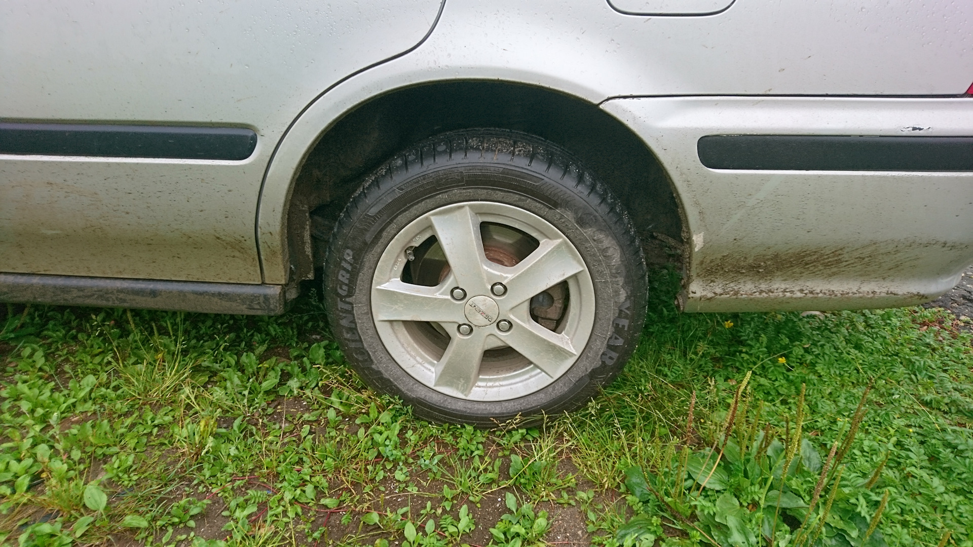

И снова здравствуйте.
Машина давно везде чиркает пузом. А если нагрузить в багажник килограмм 150 и большого человека в
салон, то всё колёса почти касаются арок. Накопил денег, исправил. Хотелось как всегда, недорого и со вкусом.

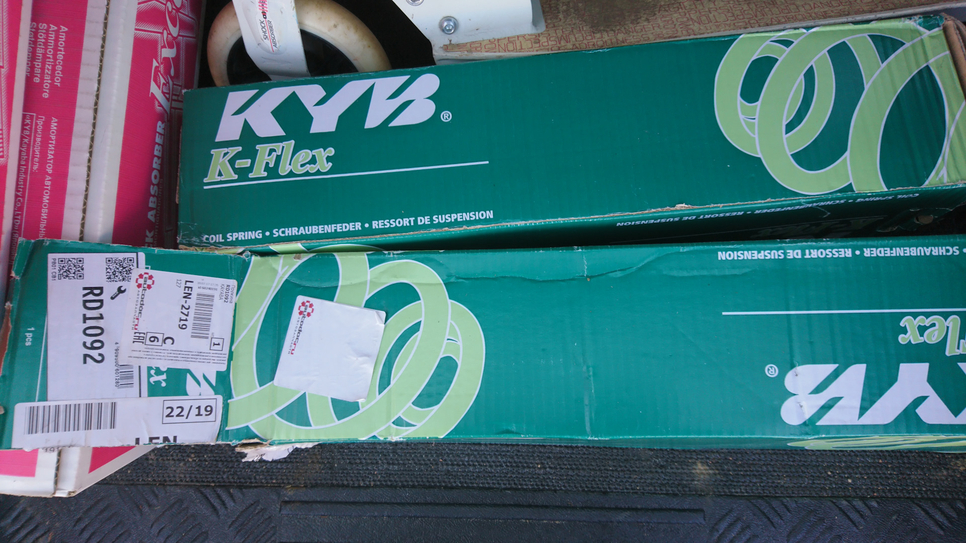

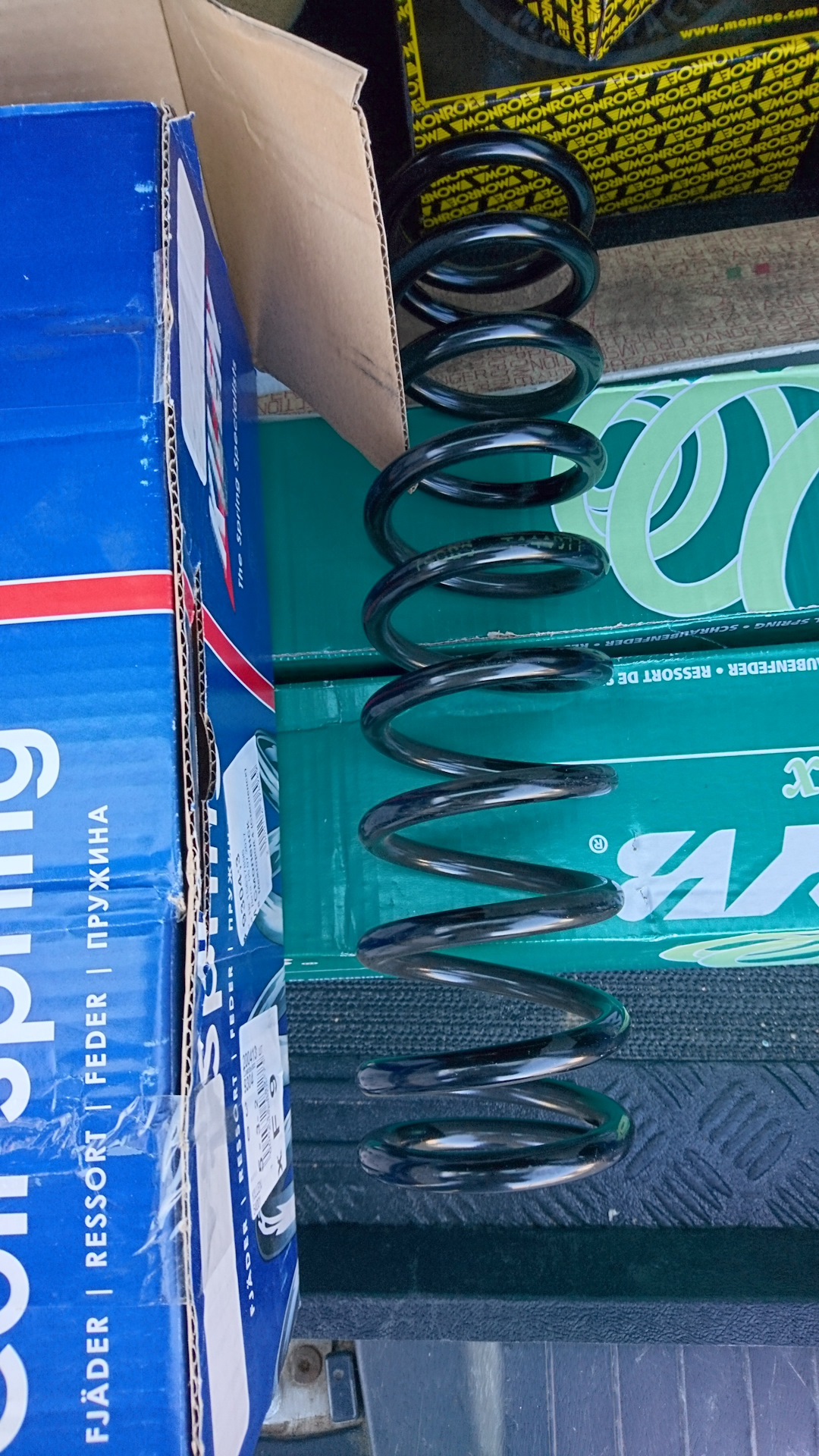

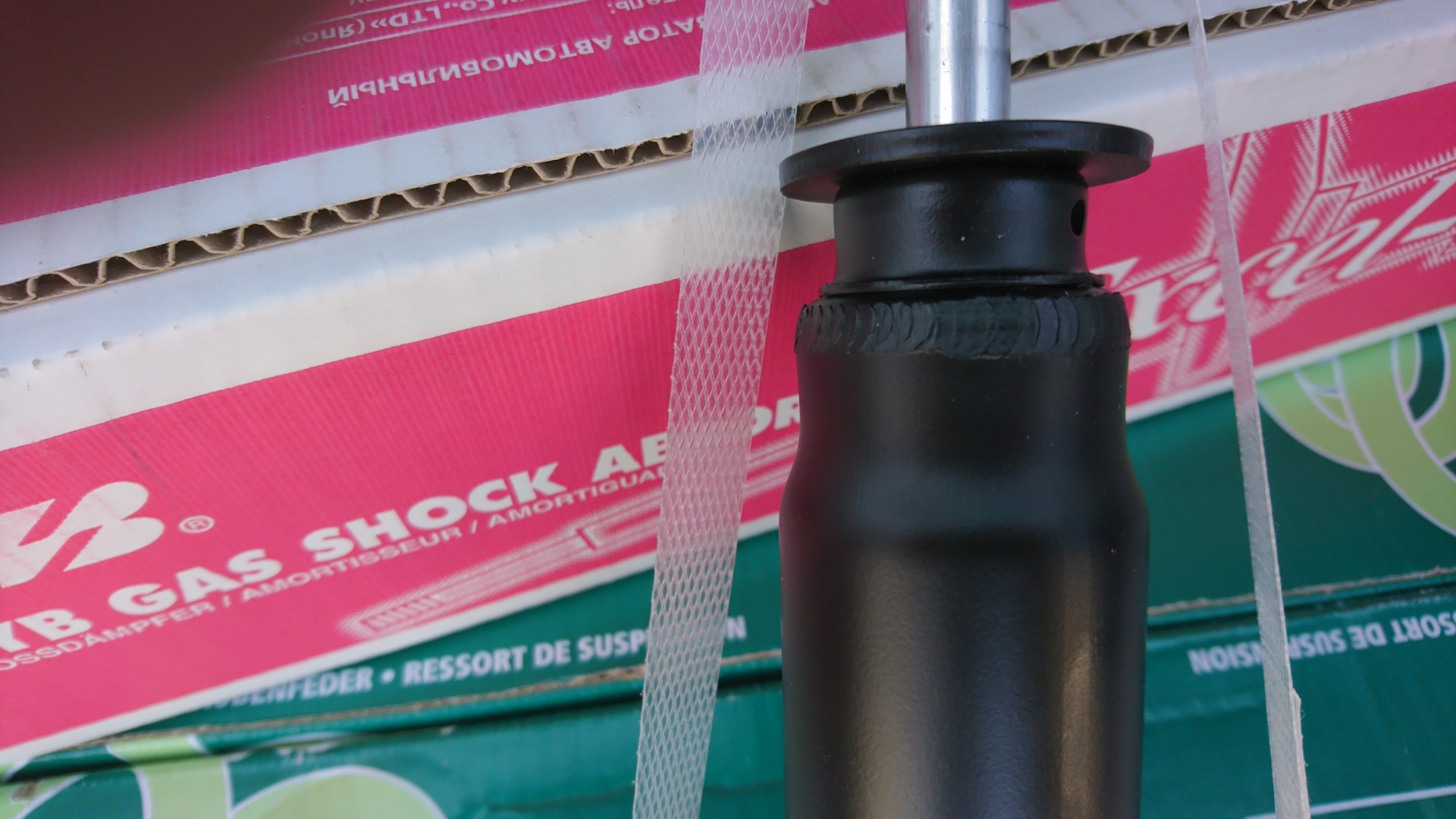

1. Пружины зад. С ними совсем беда. Их не так много для универсала, плюс в РФ почти не возят.
Заказал из Польши Kilen 54001 — 4200 рублей пара. Сделаны в Швеции. Принадлежат Lesjofors. Полностью идентичны Kilen и Lesjofors для одной модели авто.
Можно поставить от фастбека, но толку ноль — они короче.
2. Пружины перед. Взял KYB RD1092 — 2600 рублей. Средняя цена за одну от 1800 рублей, но нарвался в автодоке на эти за 1300 рублей, лежали на личном складе автодока. Рискнул. Пришёл оригинал, но в
очень потрёпанных коробках. Страна производства не указана.

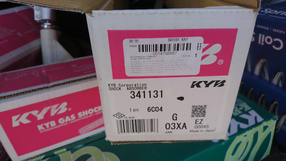

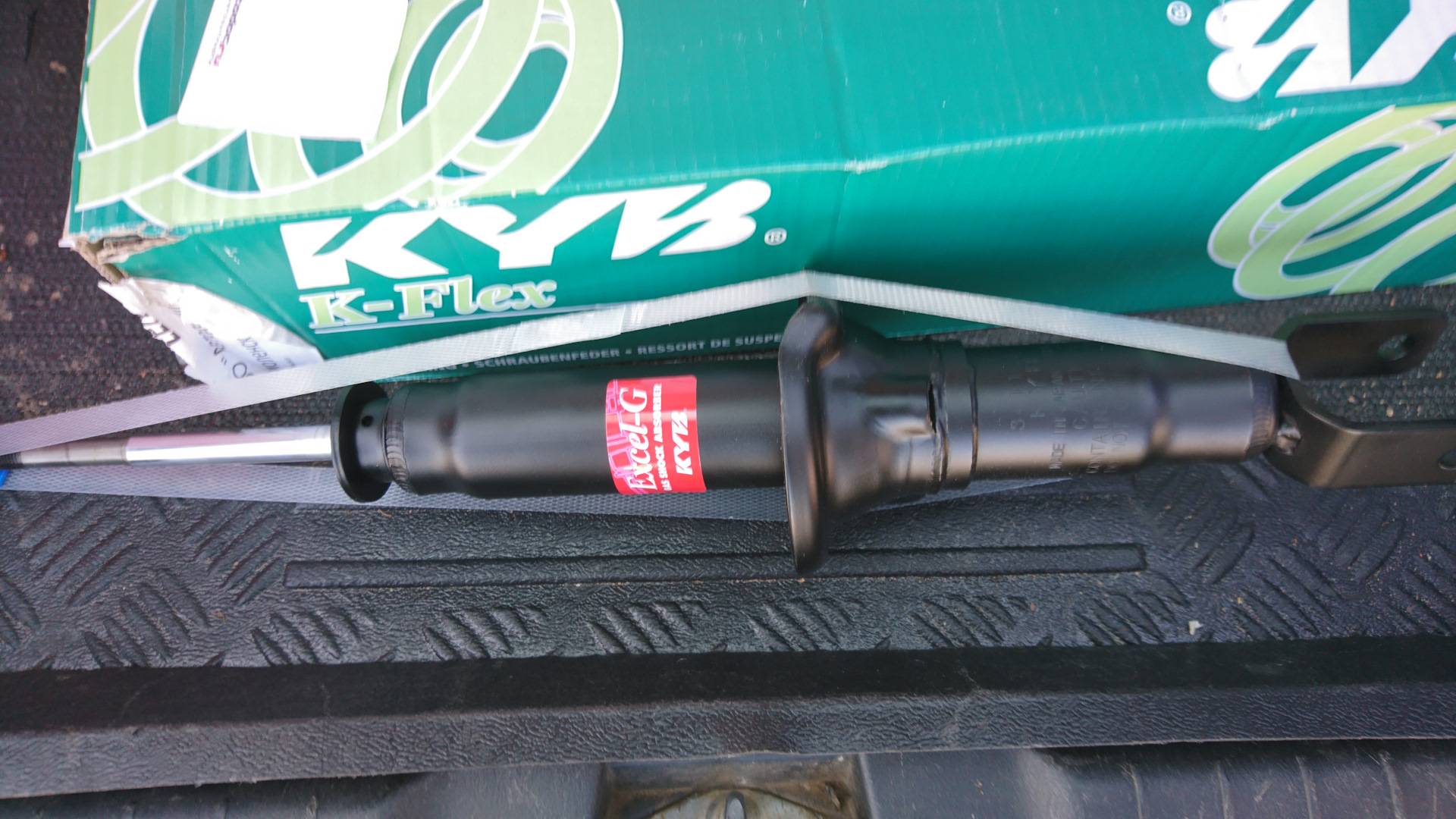

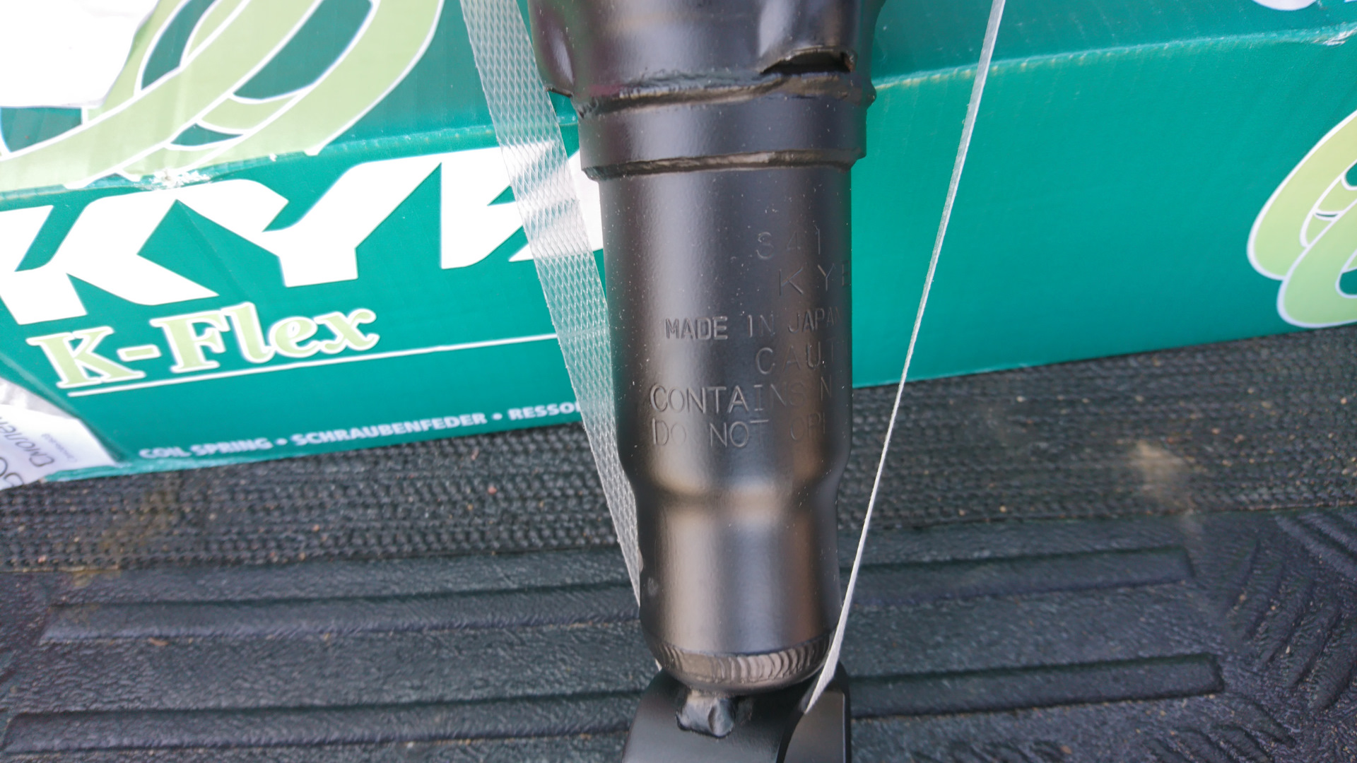

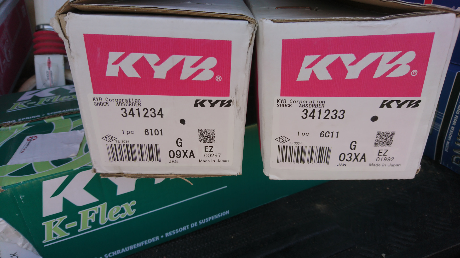

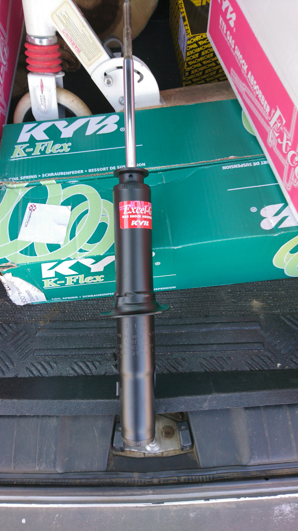

3. Амортизаторы зад. KYB 341131 -5300 рублей пара. Изготовлено в Японии.

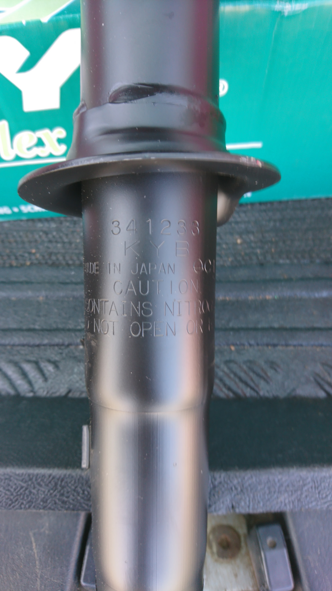

4. Амортизаторы перед.
KYB 341233 и 341234 — 6400руб за два. Сделано так же в Японии.
5. Установочные комплекты KYB SM5058. Родом из Индии. 2400 руб за 4шт. На всех амортизаторах одинаковые.

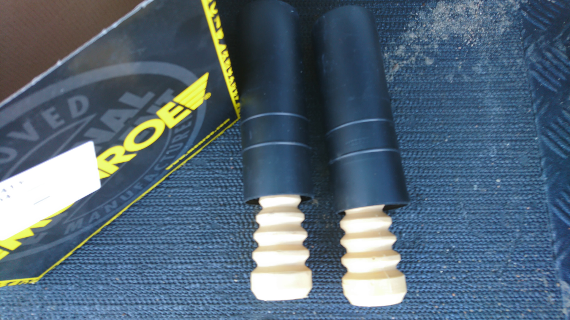

6. Пыльники и отбойники амортизатора сзади.
Monroe PK179 -1200 рублей, комплект на ось. Сделано в Италии.

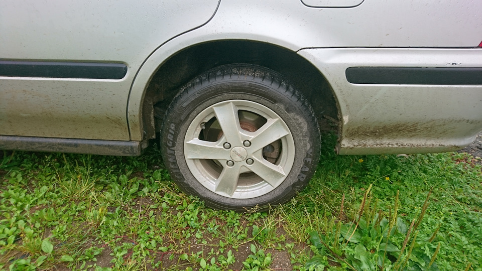

Позавчера всё поставили. Теперь пузом не тру.
Сижу как мне кажется высоковато, привык на земле сидеть :)
В движении меньше раскачка кузова, управляемость не изменилась. Думаю всё правильно сделал.
Спасибо за внимание.

Привет. Случаем не подскажешь по комплекту Monroe PK179 . Сколько идёт в комплекте пыльников, под один или два амортизатора?
давно дело было, но вроде под два аморта
Благодарю.
Был рад помочь.
Так а задний пылезащитный к-кт невозможно поставить на перед?
И вы верите что амортизатор стоимостью 2400 сделаны в японии?
И такое может быть.
каябы пружины это германия)

ПривеТ! у тебя старые не остались аморты? …мне интересно они с обычными на Сивик Ферио Домани одинаковые или нет? …не мог бы ты замерить расстояние от вилки(дырки) до площадки под пружину в нижней точке куда ложится виток? …по виду даннеы аморты должны ходить!..у нас был негативный опыт по каяб из чехии, они конструктивно другие немного с блестящей щайбой вверху!..а такого типа "маде ин джапан" ходят на аккорде 4й год без проблем…
вот думаю такие если заказать и забыть о проблеме…
К сожалению не осталось. Утилизировали на сервисе. Такие ходят. После замены посмотрел на старые, точно такие-же. У меня прошли 50000 км, и до неизвестно сколько.

KYB делает пружины на заводе в Чехии.
Про высоту- в ближайшее время пружины просядут на 1-3 см примерно
хорошая робота! даже высоковато как-то)
Всё должно соответствовать оригиналу. Повыше, помощнее не искал. Думаю чуть опустится со временем.
