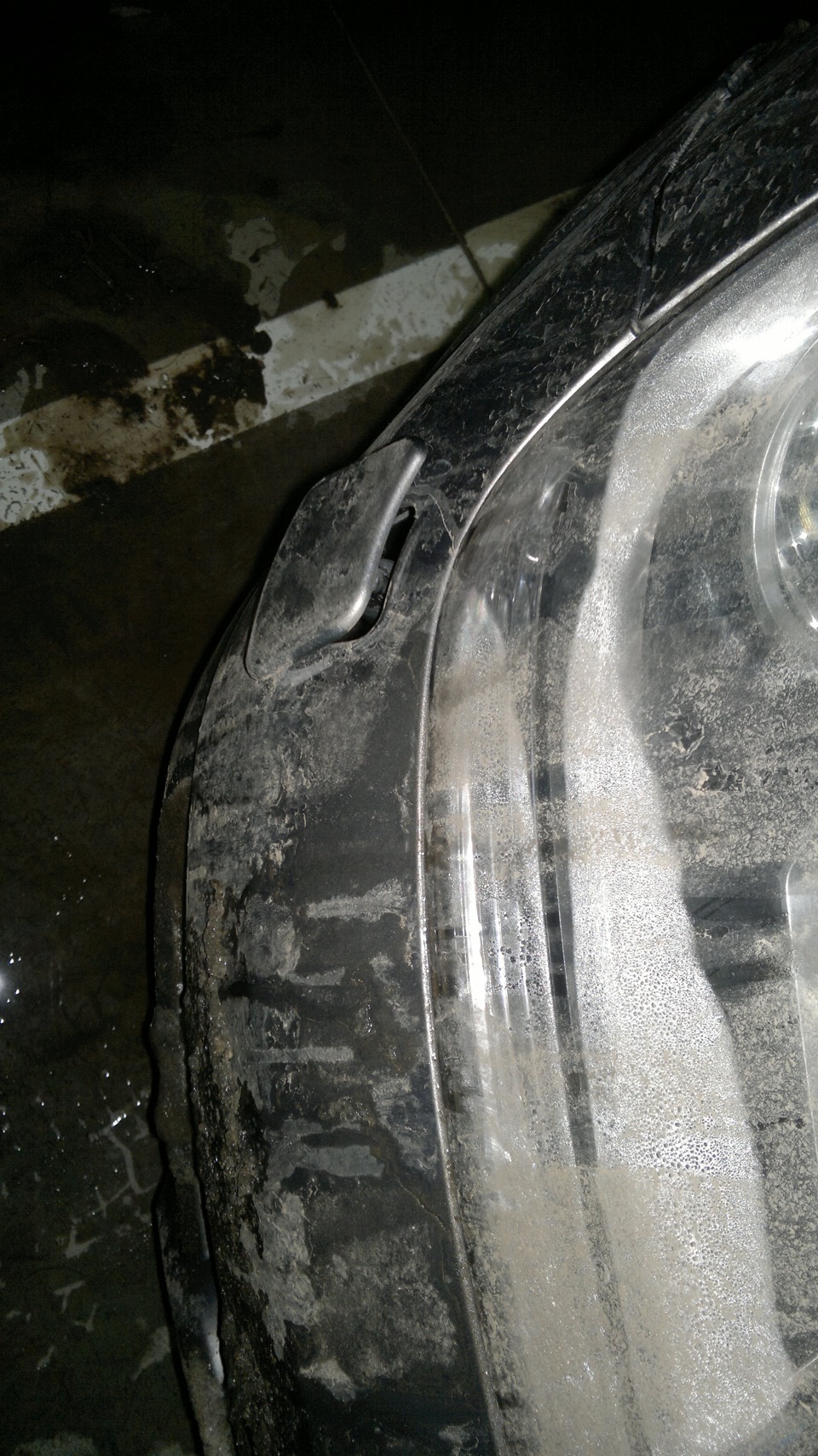

Выехав из Москвы, километров через 80 стала плохо брызгать омывайка, что при слякотной погоде было очень неприятно. Хорошо еще, что дворники новые, а то бы вообще затруднительно было ехать. Я решил, что закончилась жидкость, как год назад на Кашкае, когда тоже внезапно пришла зима, и я поехал тем же маршрутом. Привычно заехал в магазин при кафе Яхрома, уже в Ярославской области, купил банку за 90 рублей (кстати, особо не пахнущую), залил, и обнаружил, что брызгать так и не стало… Понятно — была вода, которая при -2 на трассе замерзла. Более того, в выдвинутом положении замерз правый фароомыватель…
