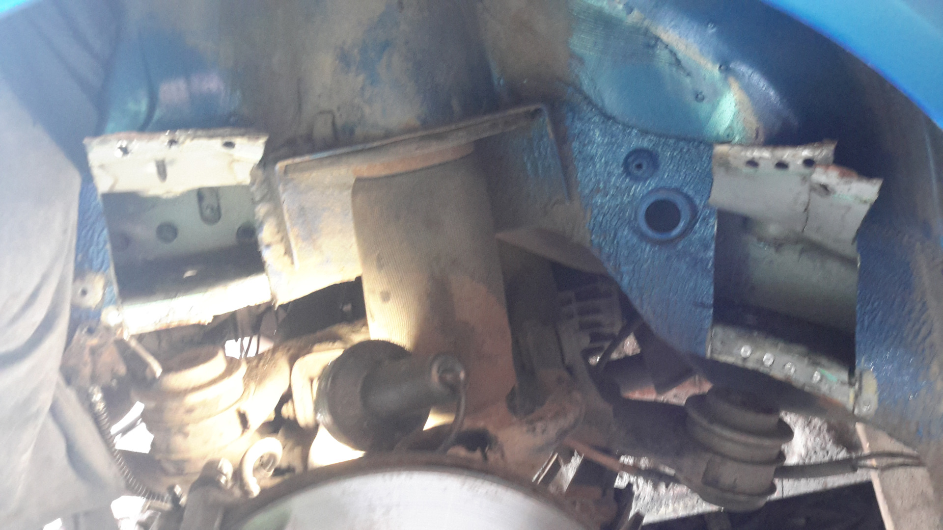

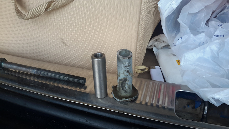

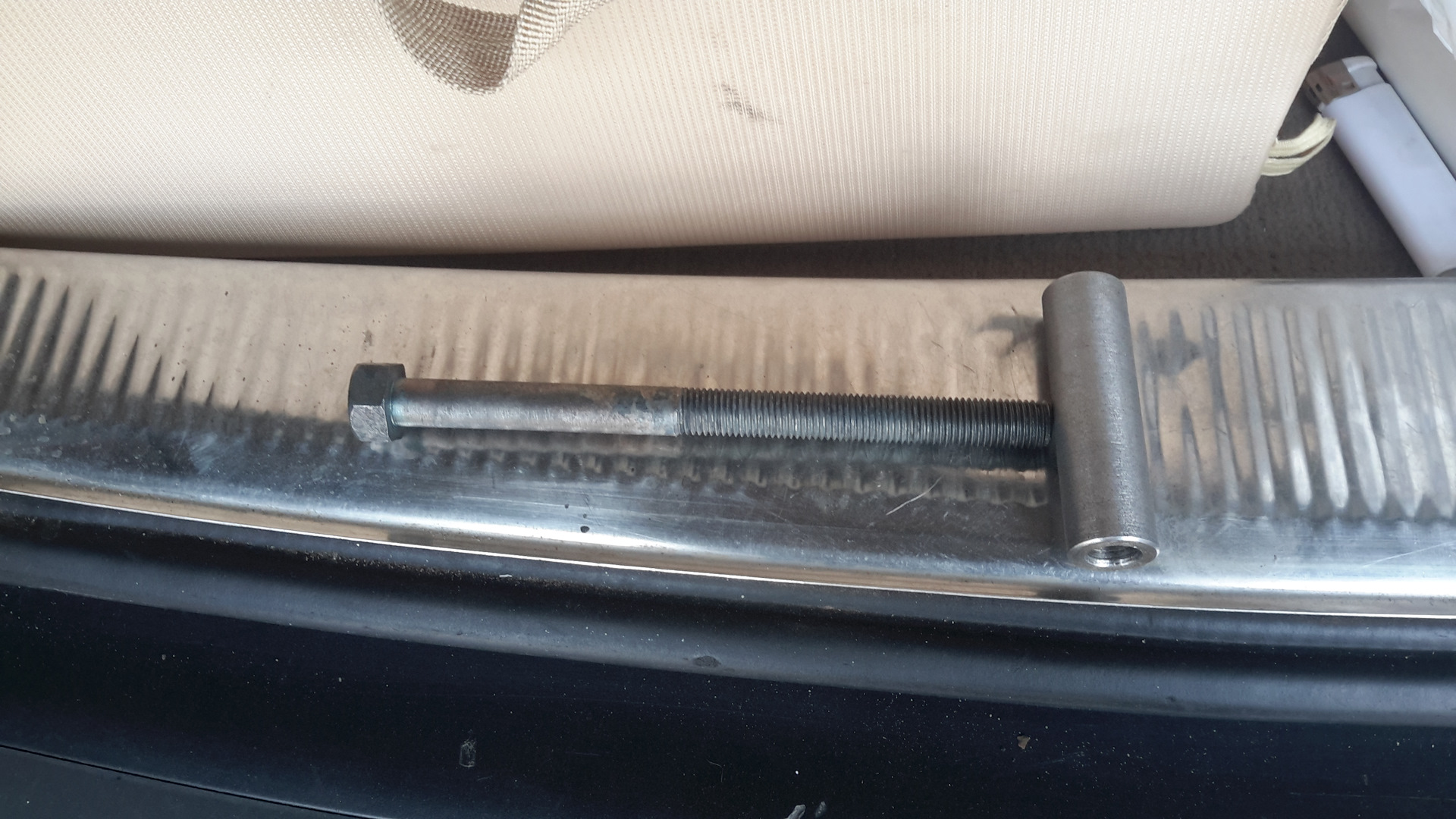

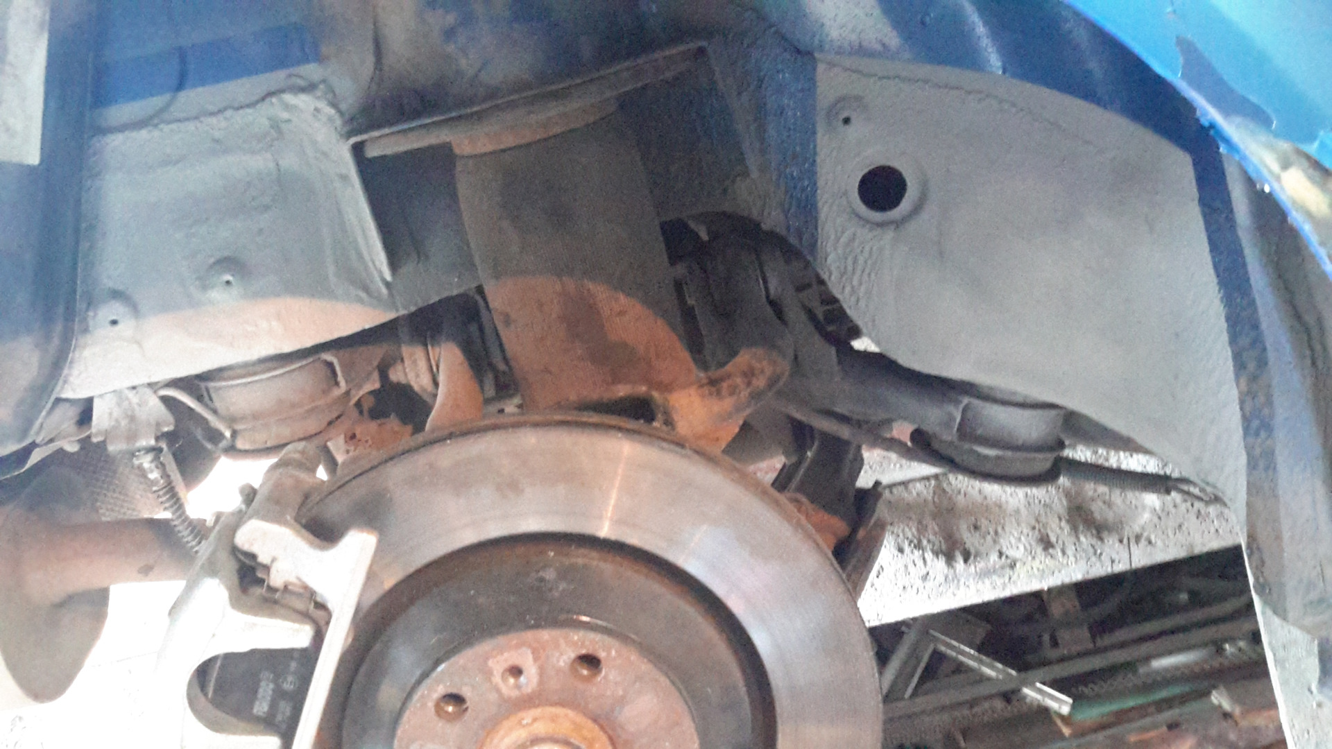

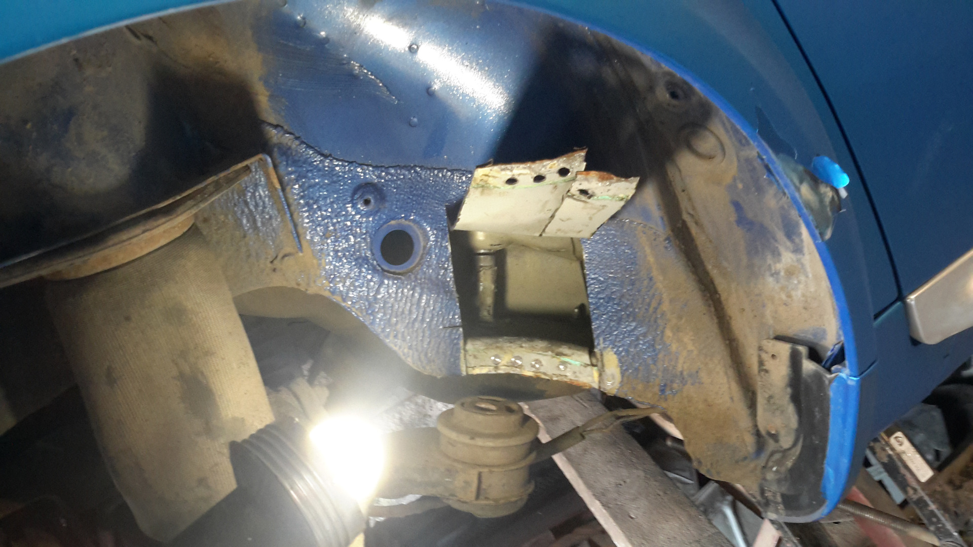

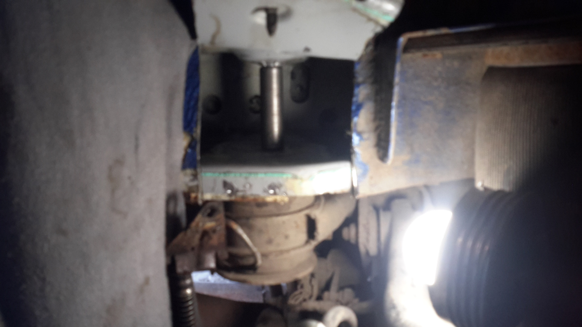

Всем привет, ну вот и вылечил я своего урлика, были заказаны у токарь новые болты и втулки с резьбой под них, что бы не мучатся что то высверливать, разбирать всю заднюю часть авто.

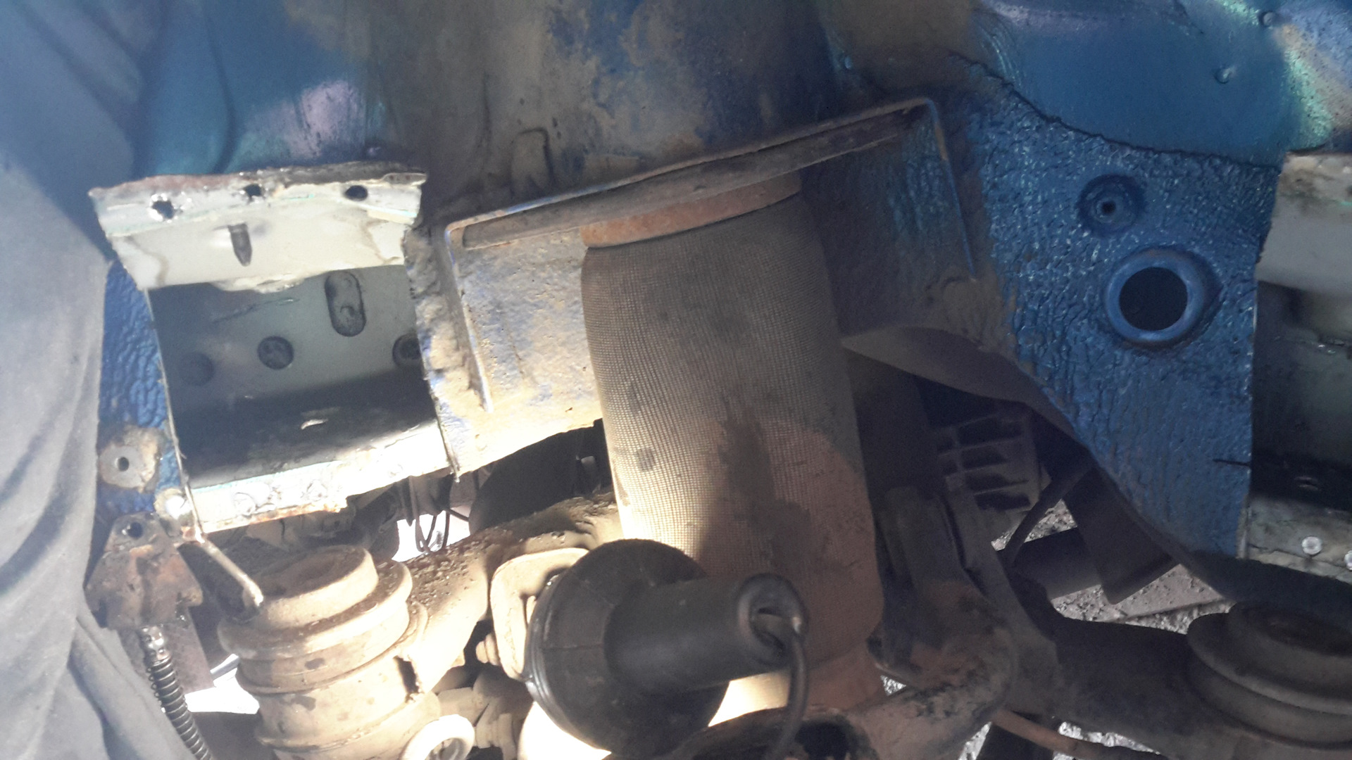

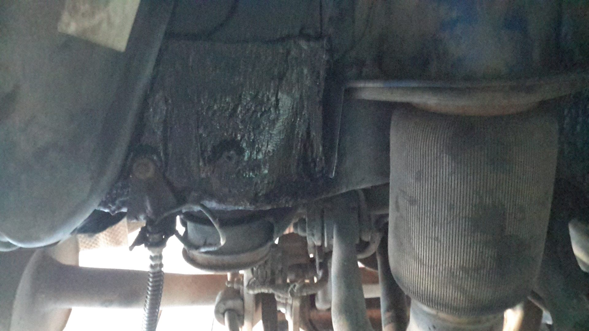

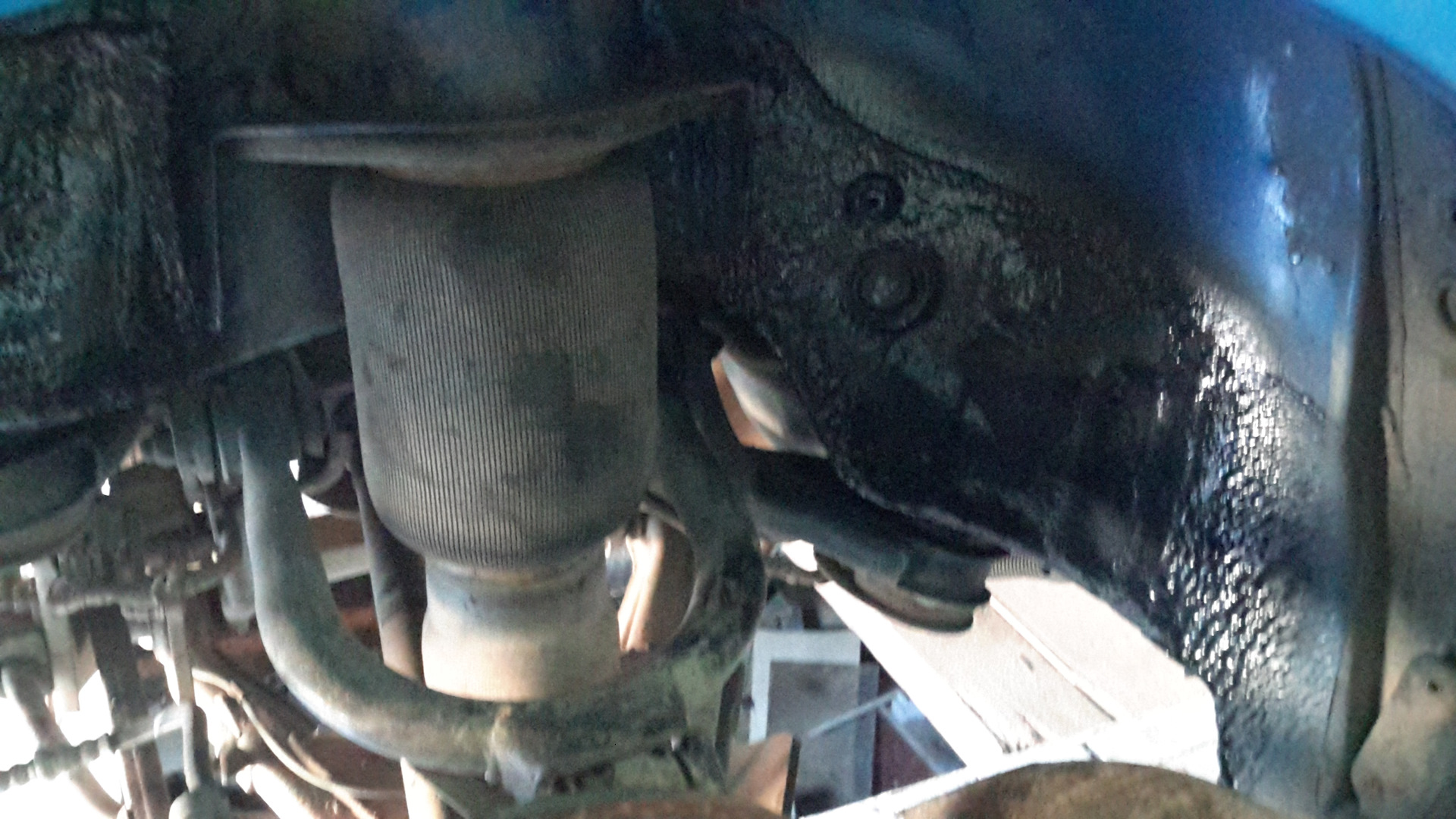

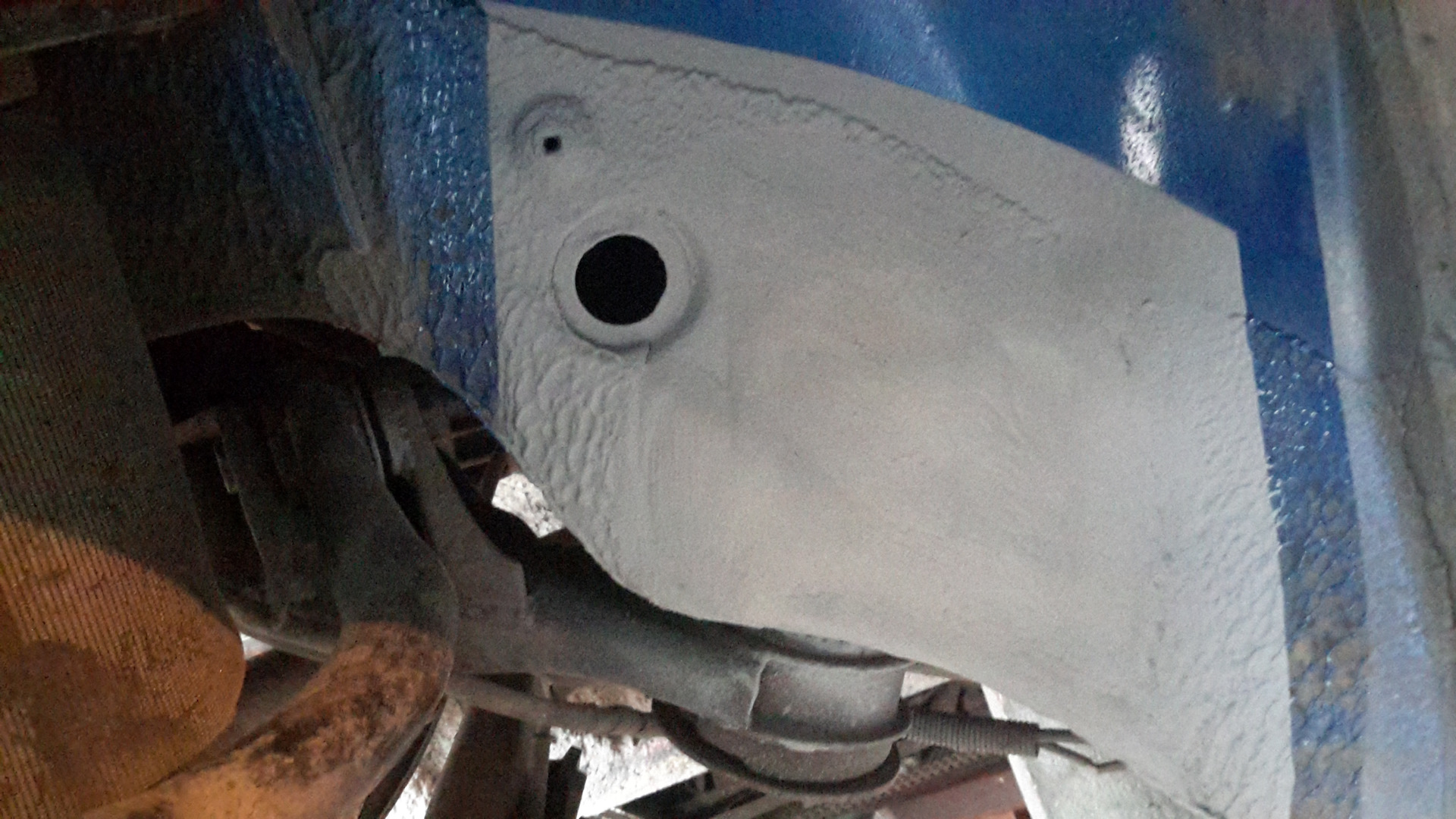

Вырезали два окошка со стороны арки, потом вырезали старые втулки с остатком болта, новые втулки на свое новое место. И все заваривали обрабатываем всем чем можно, и все. Пол дня делов, еще сутки в гараже пока сохла битумная мастика, и все я снова на колесах, ура!

А что за болячку лечил?
Подрамник отвалился с одной стороны, два болта обломились.
