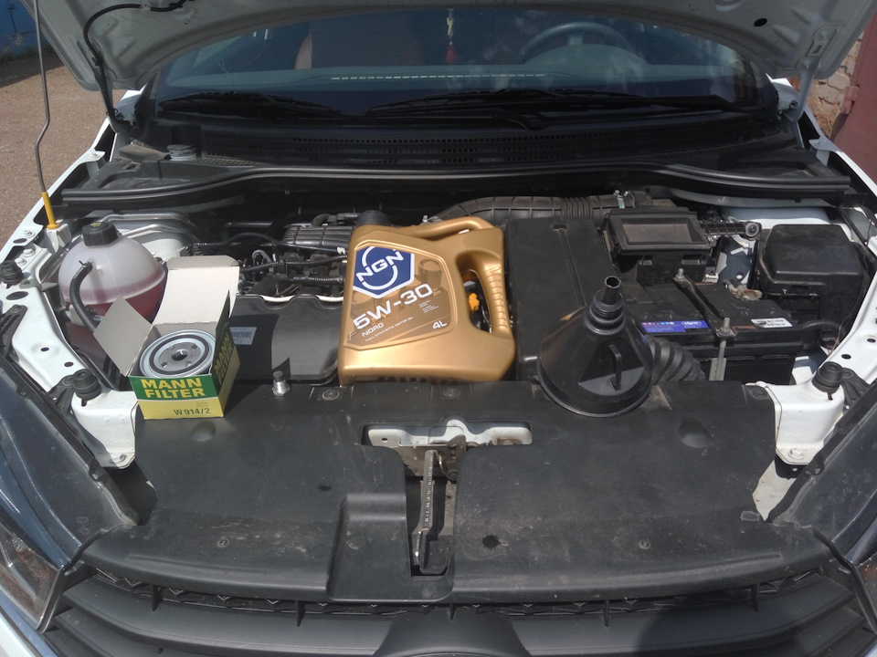

Настало пора менять масло, после длительной поездки в Казань и обратно, масло которое заливалось ещё в феврале, на пробеге 8500км, заметно сильно потемнело. Прошло оно чуть более 6000км, но так как застало зиму, я не стал катать на нем до 7500км.
Да и поводом к замене послужило то, что после длительного изучения одного известного интернет-ресурса по маслам, я решил скорее залить масло NGN Nord 5W-30 A3/B3/B4, API SN. Масло изготовлено в Нидерландах, завод Eurol. Понравились характеристики масла, состав (ПАО и эстеры), много отзывов по нему, цена конечно не самая низкая, но с другой стороны аналоги, со схожими характеристиками будут стоить ещё дороже. Второй повод, подталкивающий к замене — интерес, как двигатель будет работать на масле с вязкостью 5W-30 летом, а ещё более интересны холодные запуски, зимой. Масло имеет CCS (вязкость имитации холодной прокрутки) при -30 градусов, равное 3400. Просто я никогда не был сторонником масел, жиже чем W40, но интерес возымел верх.

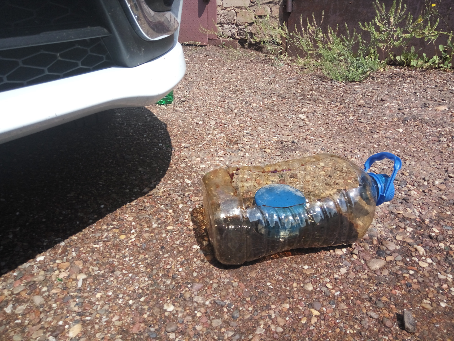

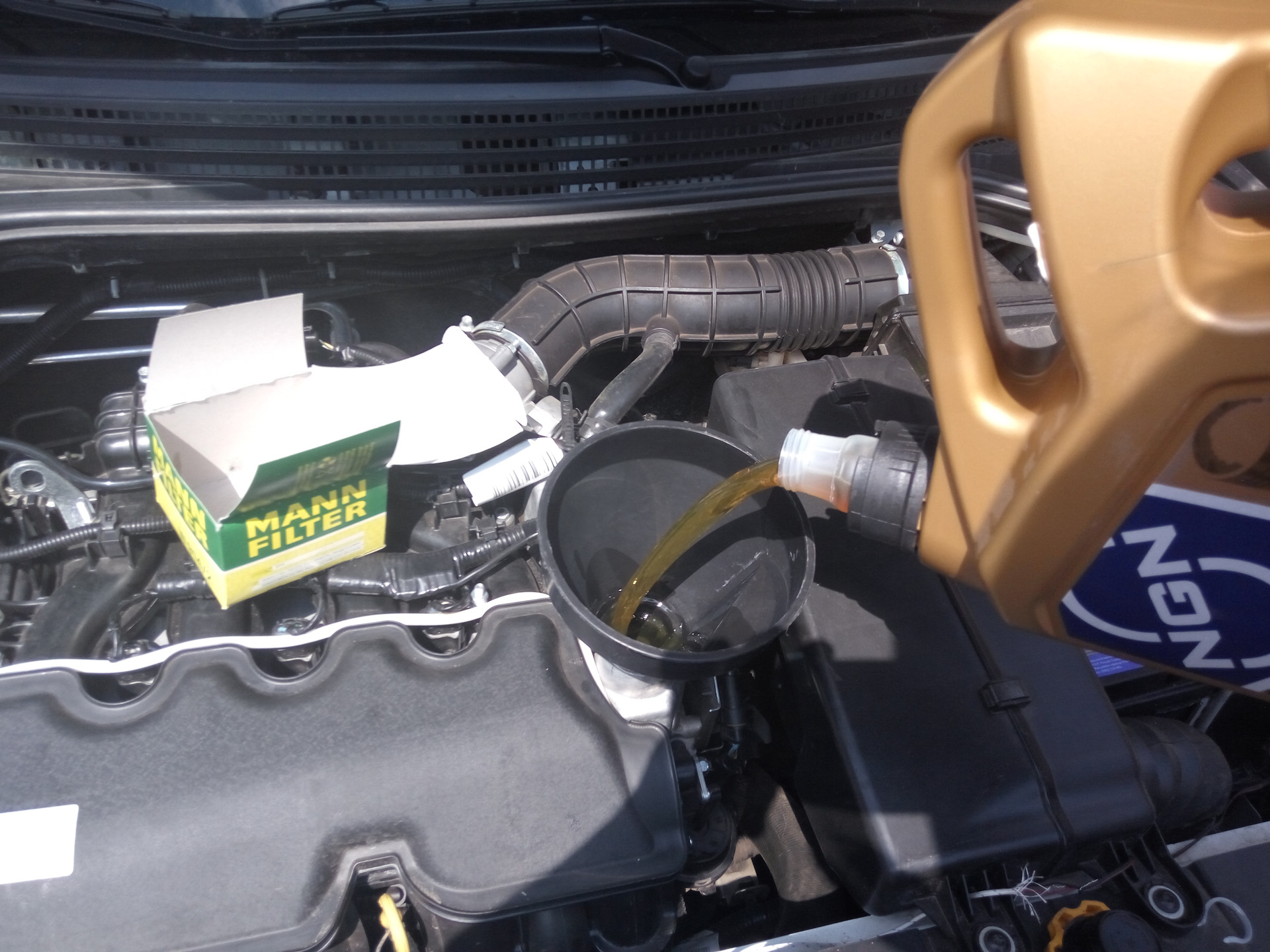

Масло менял без подъемника/эстакады, защиты картера у меня нет, только пыльник, поэтому доступ к пробке хороший. Слил отработку в разрезанную 5 литровую бутыль, но ее немного не хватило. Старый фильтр пришлось откручивать съемником, похожим на большой трубный ключ, новый фильтр вкрутил от руки, без сумасшедших моментов затяжки, не в космос же на ней лететь!

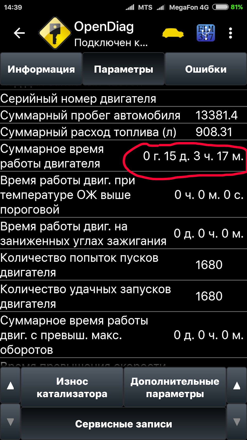

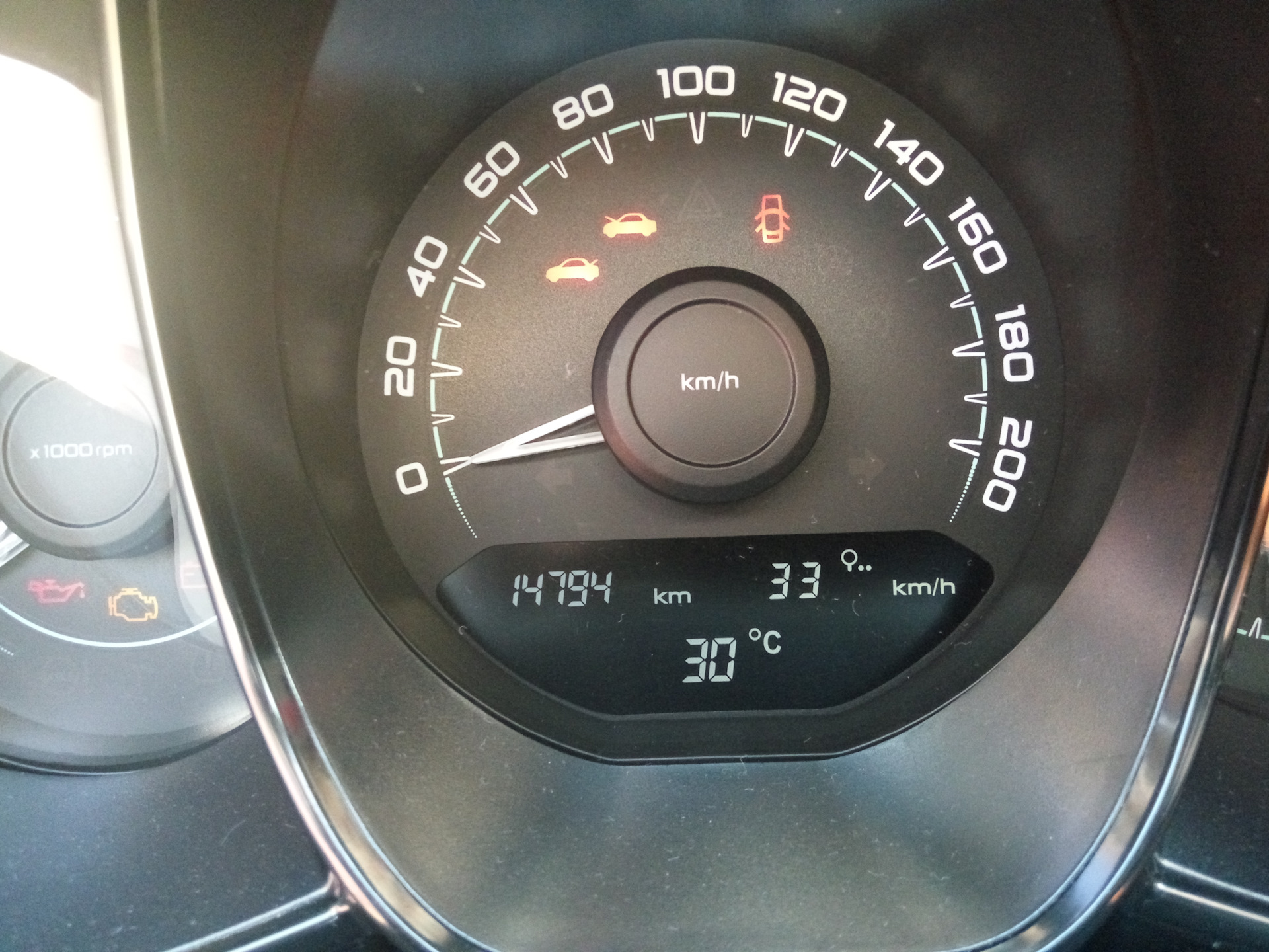

Мобильным приложением OpenDiag подключился к ЭБУ и сделал скриншот моточасов на момент замены. На скриншоте видно, что пробег в приложении, отличается от пробега на комбинации приборов, интересно почему так… Моточасы засек просто для ориентира.

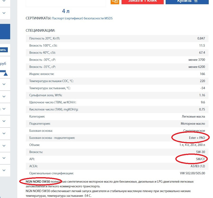

оно SM а не SN. тоже хочу такое попробовать
Да SM. В мороз отлично, но сейчас его уже не купишь за 1600-1700р, как раньше, поэтому я лично уйду с него на Лукойл Armortech 5W-30.

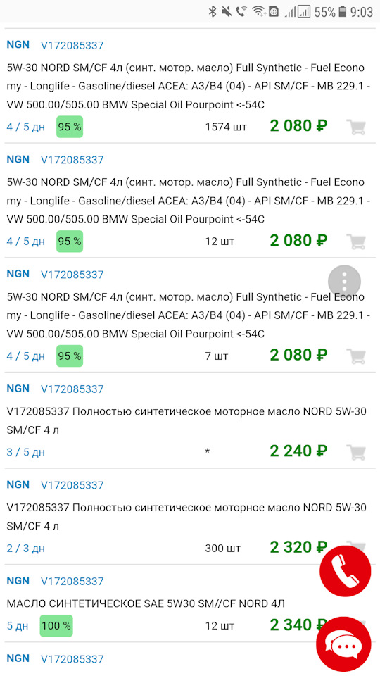

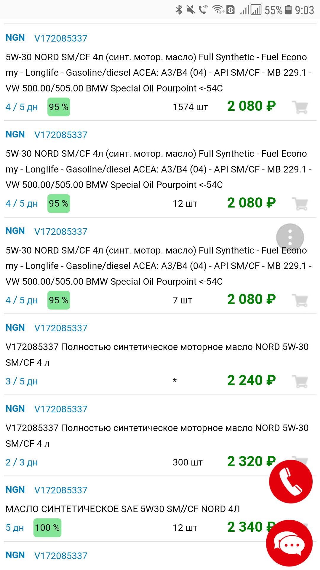

Примерно такая цена на него в интернет магазинах.
Все равно по божески, ликви Молли пао вообще от 3500 только начинается, раньше на нем ездил
Ликви это бренд. Наценка большая очень. Не все их масла особенные.
Simonius
что-то дешево. у нас нашел 2800 за 4л
Цена мелкого опта. У официалов всегда дороже, да и цены по регионам могут отличаться.
