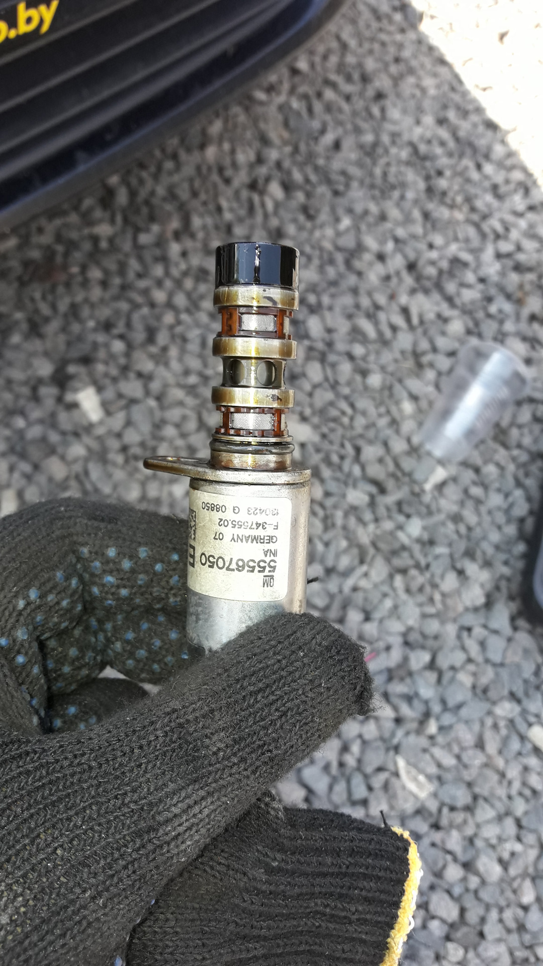

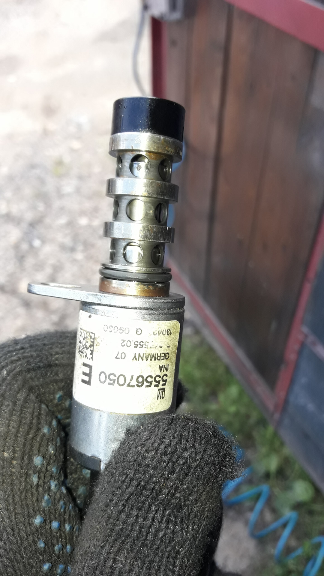

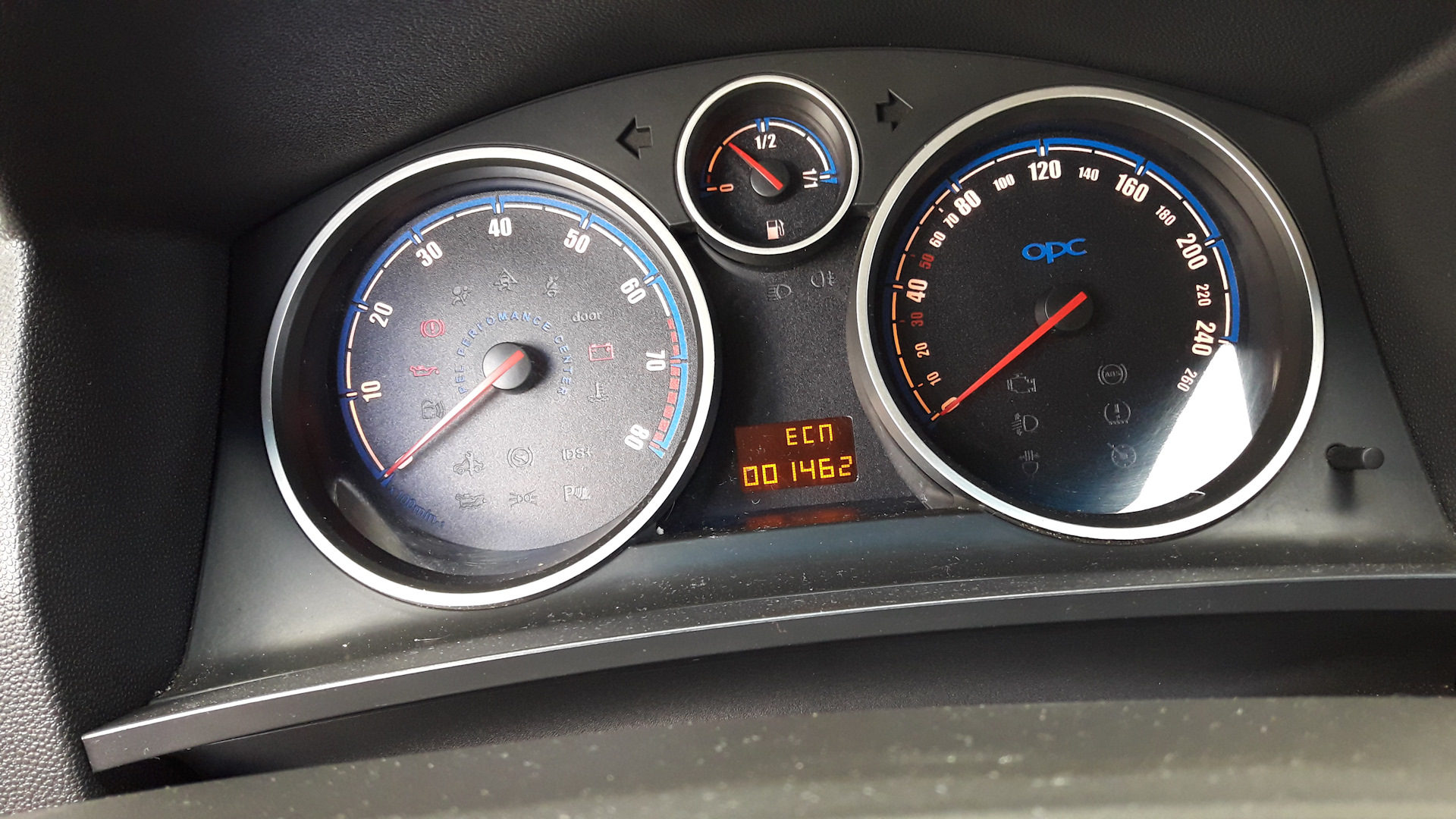

Поиск решения толком был неопределен.
Поэтому послушав совета одного всетаки решился снять сетки с клапанов и "о чудо" ошибка пропала…

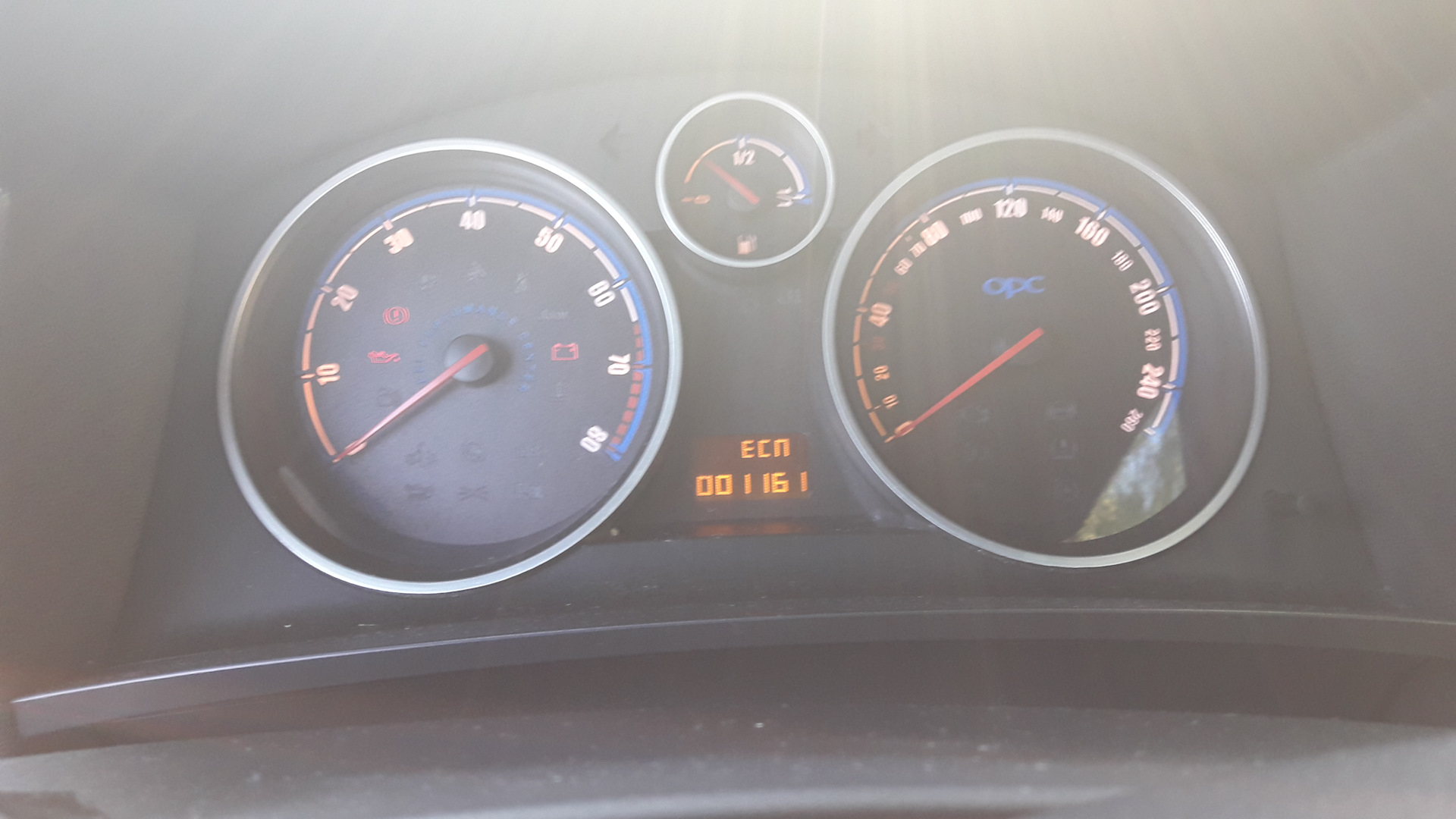

Но вылезла новая)) 0014-62
Хм. далее читая многочисленные темы нужно клапана поменять местами, поменял) новая ошибка 0011-61))
Думаю дай старые клапана подкину и тут тоже нюанс при езде с клапаном старого образца машина гораздо резвее ведет себя но горит машинка с ключиком(((
В итоге на заведомо новый неисправный клапан накинул назад сетки и забил. неужели новому клапану конец?(( хотя по фото визуально видно разницу и именно один из них мне непонравился(((или будут ваши идеи какие?
Запчасти на фото: Q0115

добрый день! удалось решить с 1161?)
Проблема както пропала сама))) но сеточки снял на одной))) Я уже 2 авто сменил))
Стрёмная авантюра. Я когда убрал сетки то попал на новые клапана и новые шестерни. Хотя до этого всё отлично работало
01161 выскакивает периодически, не заморачиваюсь особо. Скину и дальше, на пару месяцев без ошибок, х.з может бенз дает ошибки по валам.
Сетки обратно зачем устанавливать?
Хотел поставить назад как было изначально чтоб получить назад ошибку 1463 но забил. ищу заведомо исправный клапан для проверки чтоб убедиться в неисправности моего. Както так)
Вообще-то странно, что ошибки зависят от наличия/отсутствия сеток. Вряд-ли БК их чувствует. Скорее всего просто совпадение.
Электроника — это наука о плохих контактах. Вы снимали/одевали их — вот это наверное и повлияло на ошибки.
Я хз))) надежда на клапан остаеццо)))
На данном отрезке времени, т.е. наше время, качество давно уже не в почёте. Для бизнеса важнее количество проданного продукта. Так что я не удивлюсь что новый клапан уже отошёл в оучший мир планеты Шелезяка😊
