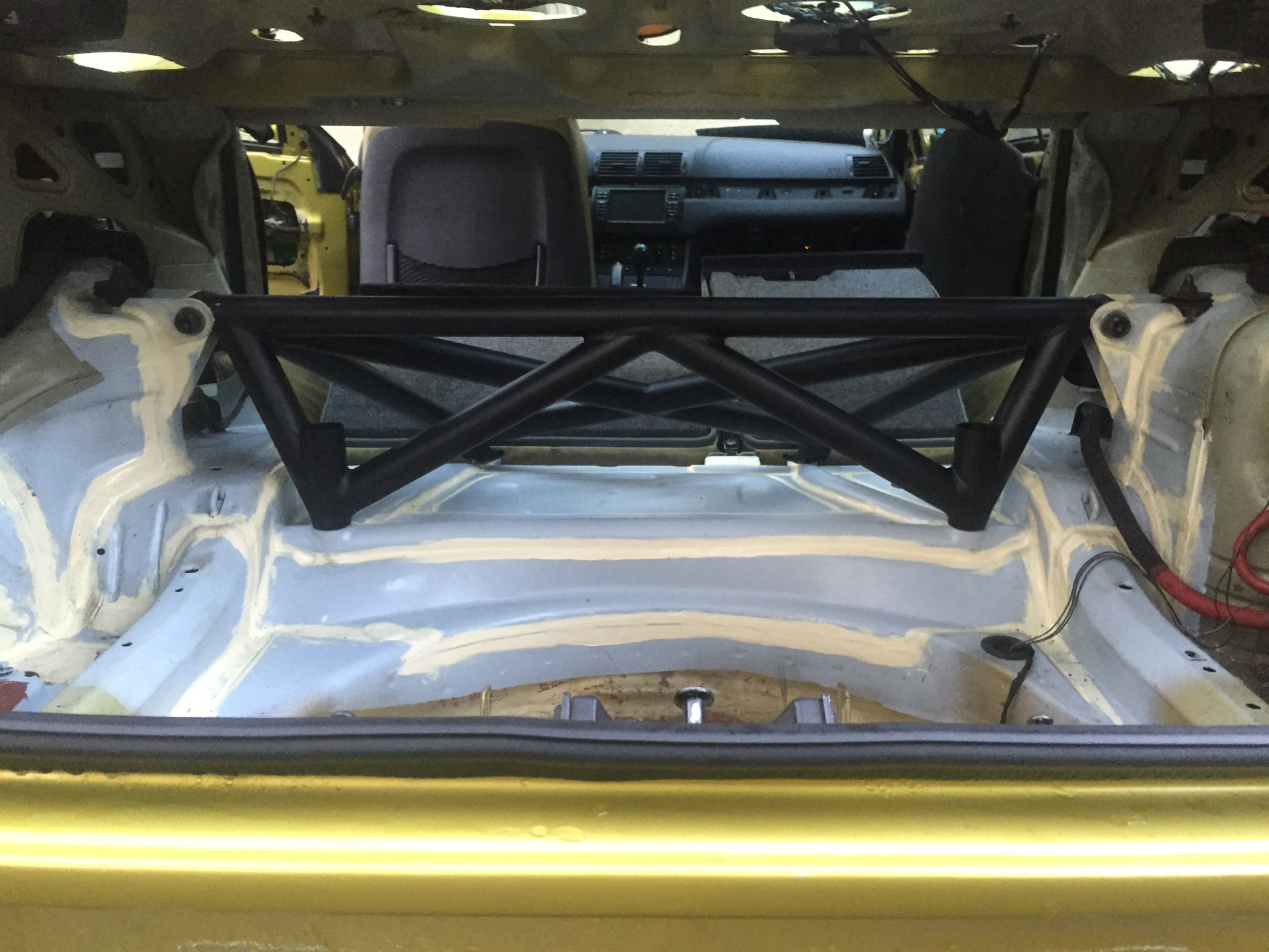

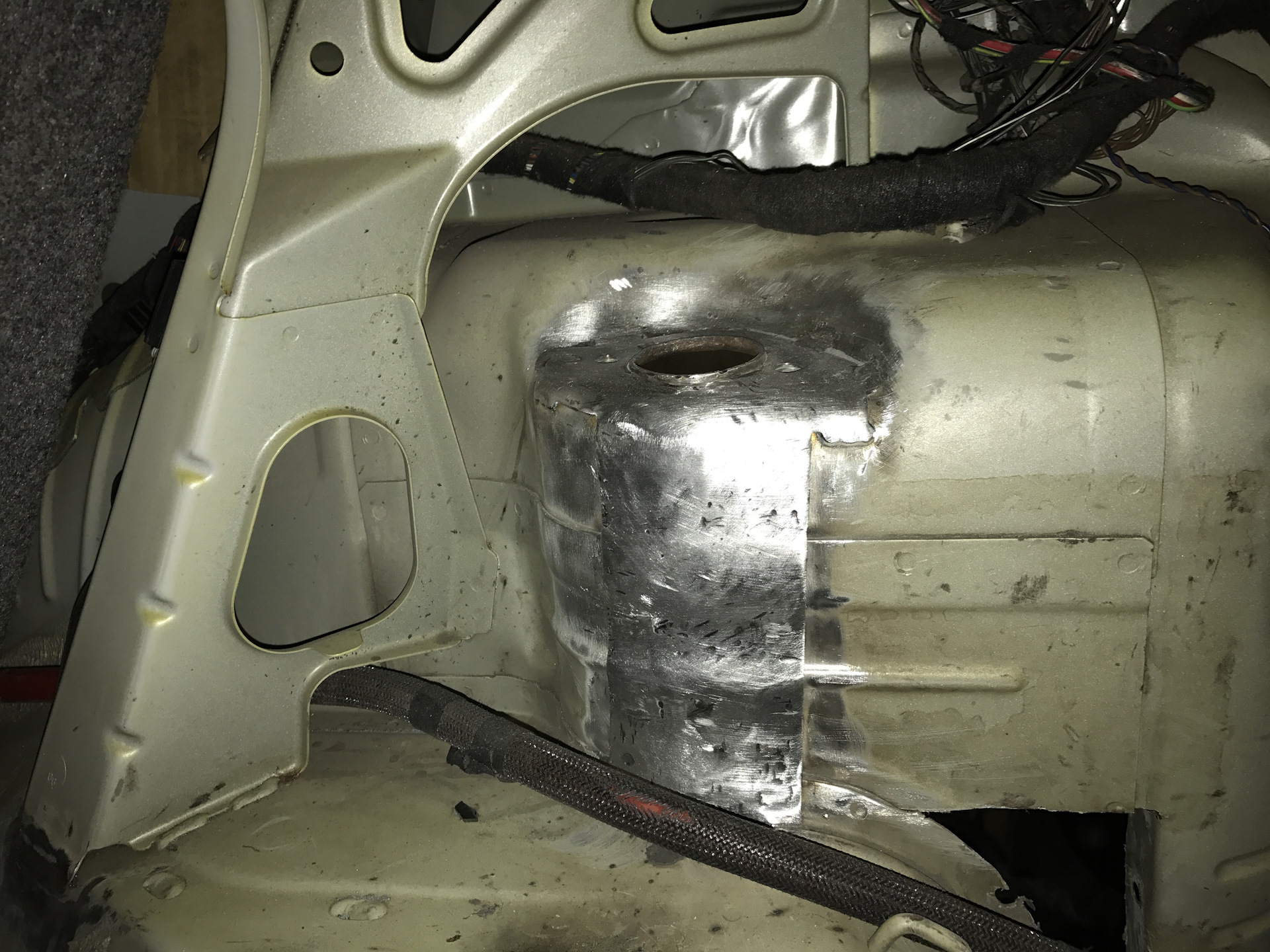

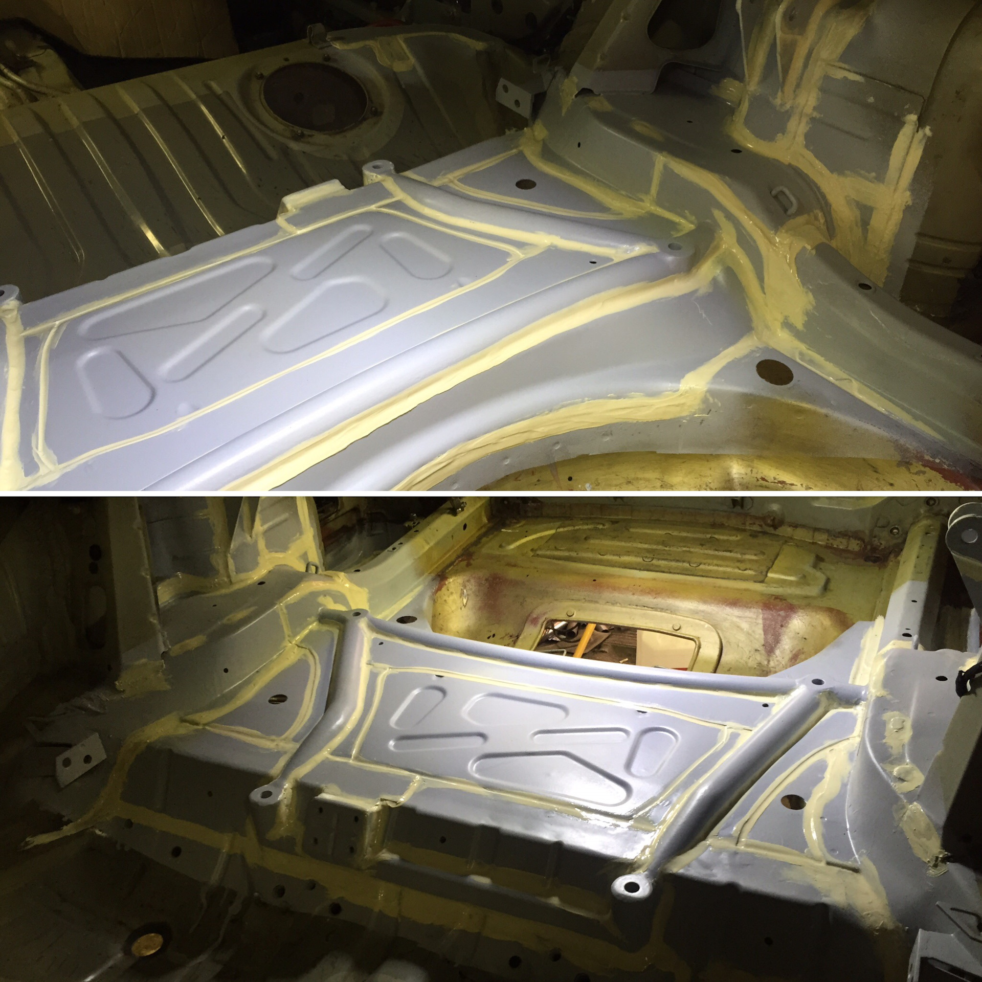

Изучив проблему вдоль и поперек, приняли решение забыть навсегда о данной проблеме, причем так, как никто не делал. Сразу скажу, что пена и накладки на места крепления можно в ваз 2107 делать, все это — баловство.(в комменты даже не пишите)
Я буду говорить за себя, я машину свою люблю но тошнить как пенсионер не буду никогда. Возможно именно поэтому усиленный ранее пол пошел в жопу!

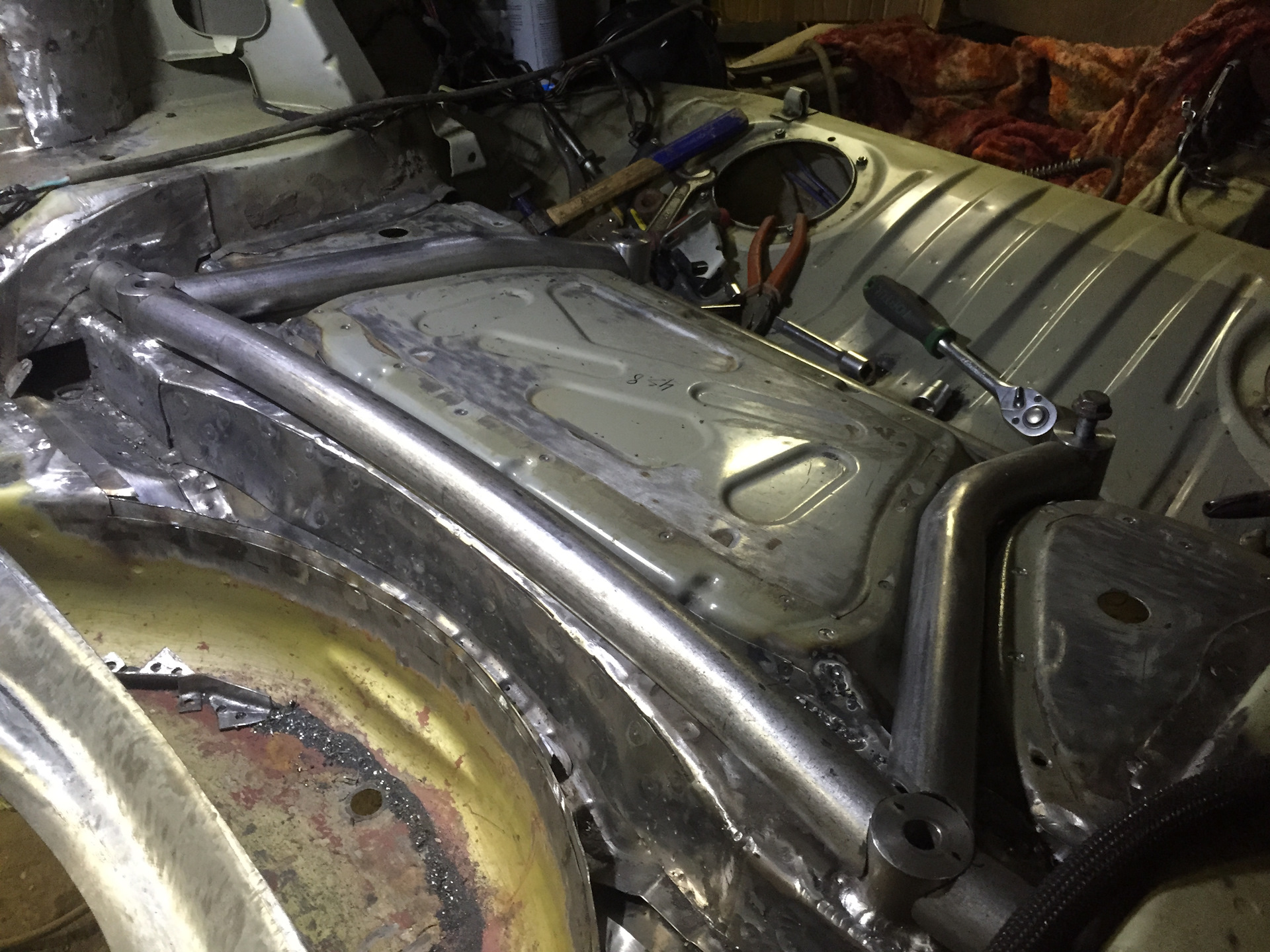

1-й момент, многие просто игнорируют 2 передних крепления подрамника, и если лепят распорки и прочие силовые каркасы. Завязывают их на задние втулки и стаканы.
2-й Основная проблема заводской конструкции в том, что крепления подрамника ( закладные) фактически не имеют завязки на лонжероны и прочие силовые места, а те заводские короба, сварные швы и ооочень посредственные усилители и конструкция не работают как вы все уже поняли.

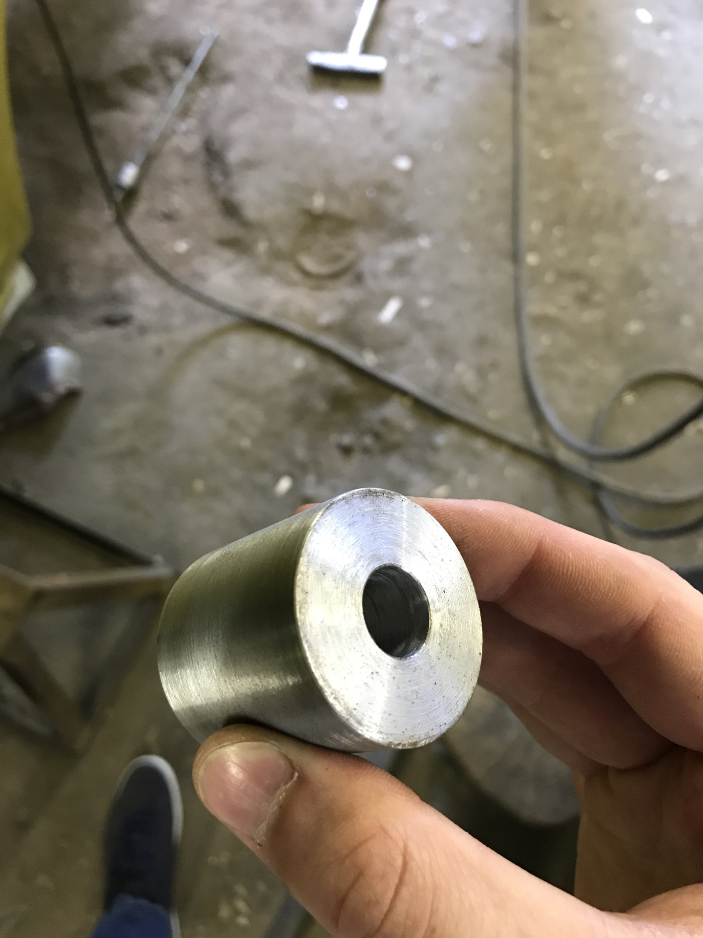

3-й Заводские втулки (закладные ) действительно достаточно крепкие. Сначала была мысль изготовить закладные, но короб и в котором установлены втулки и сами втулки были в отличном состоянии. А вот всему вокруг повезло меньше.
Фото более 100, но растягивать бж нет желания.

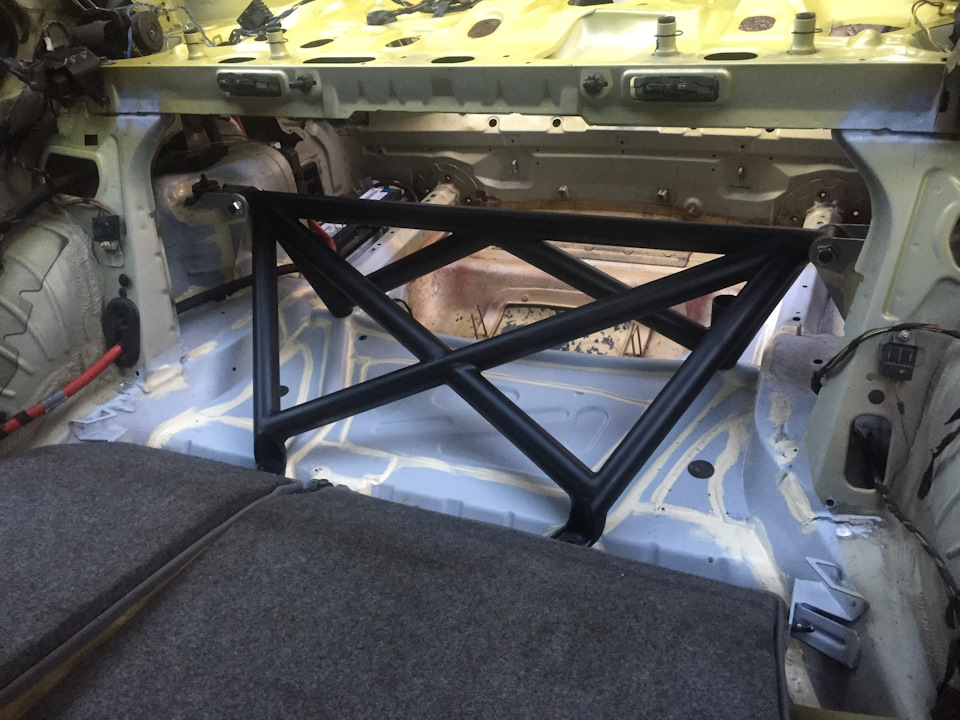

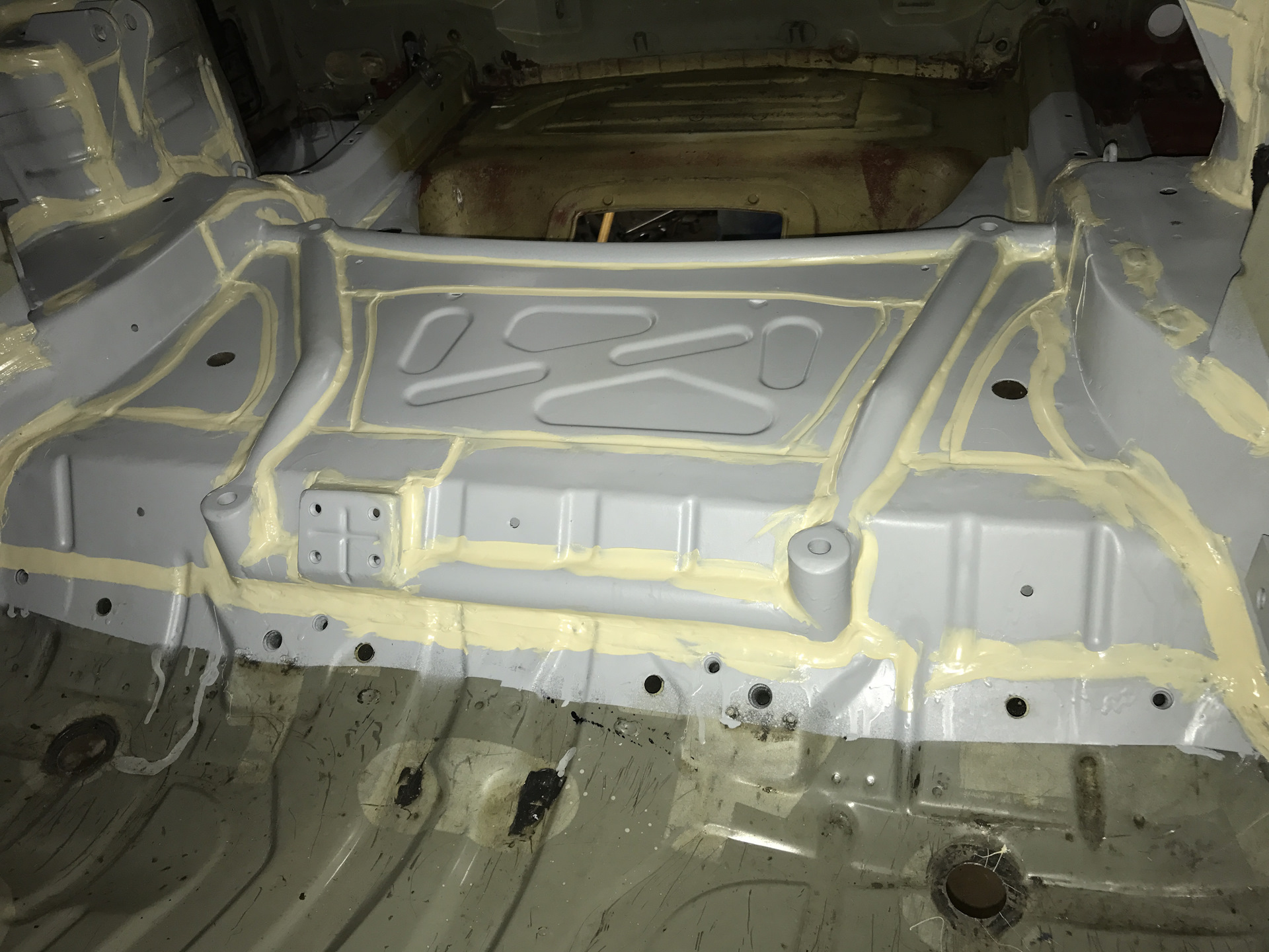

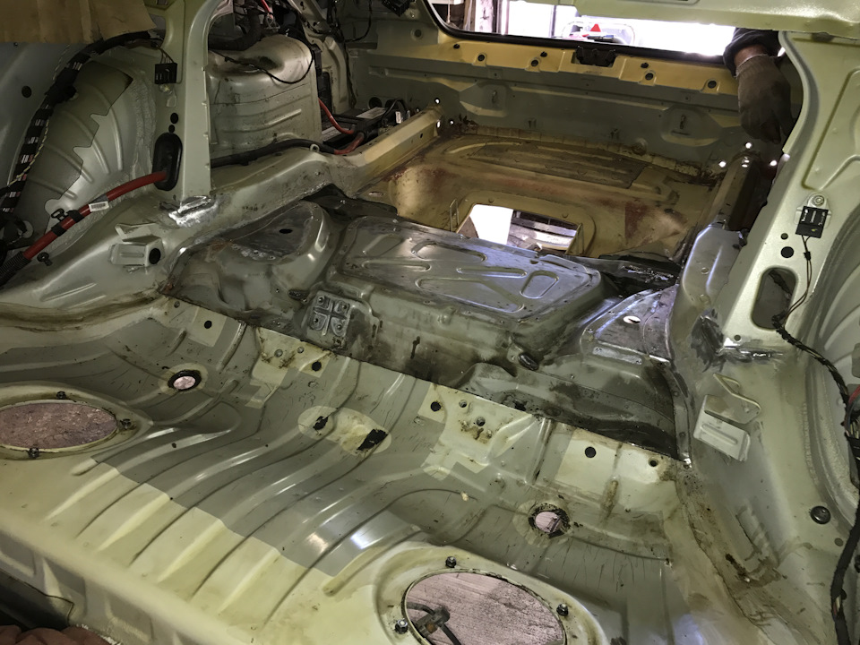

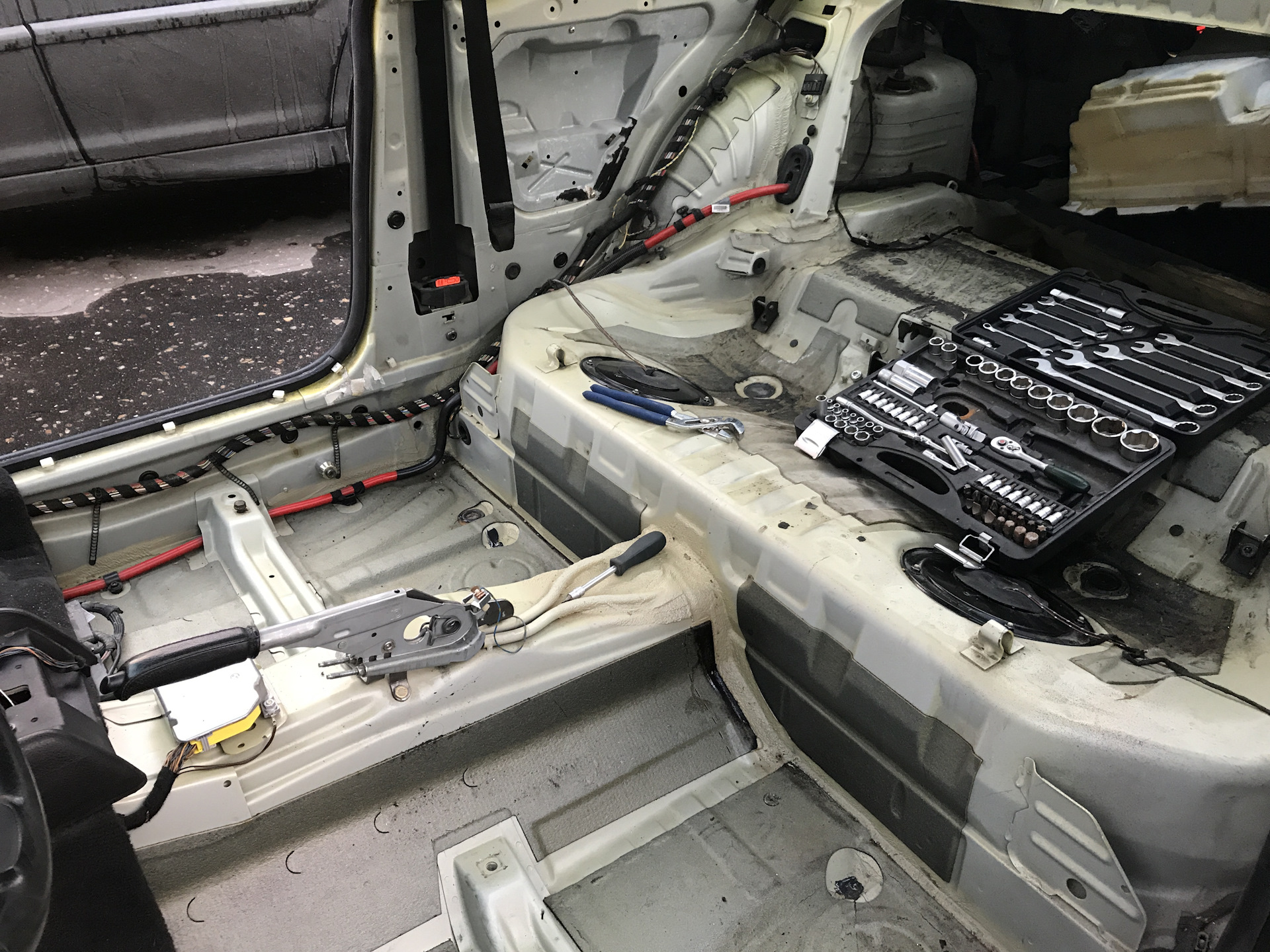

Вот как все было поэтапно.

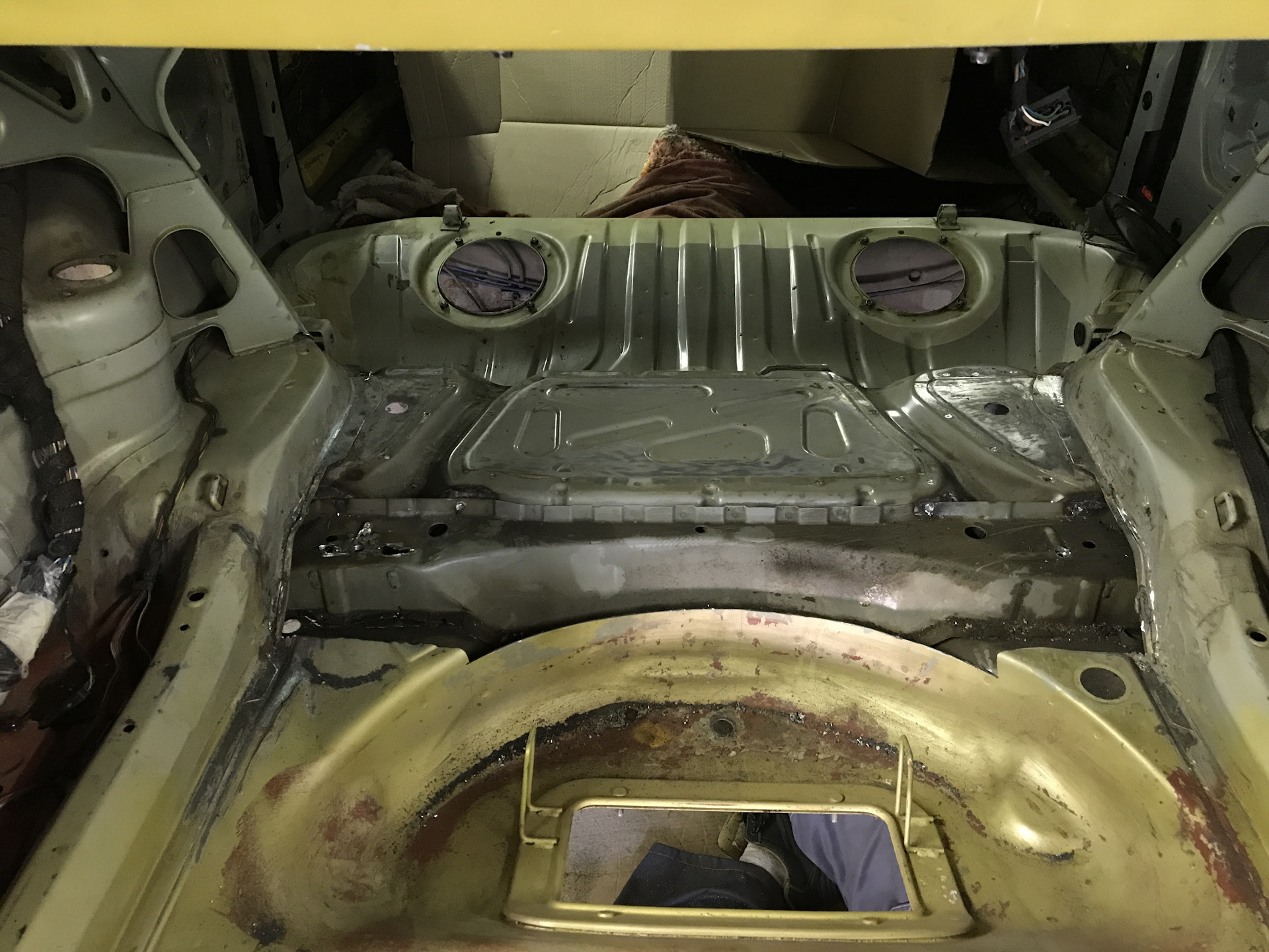

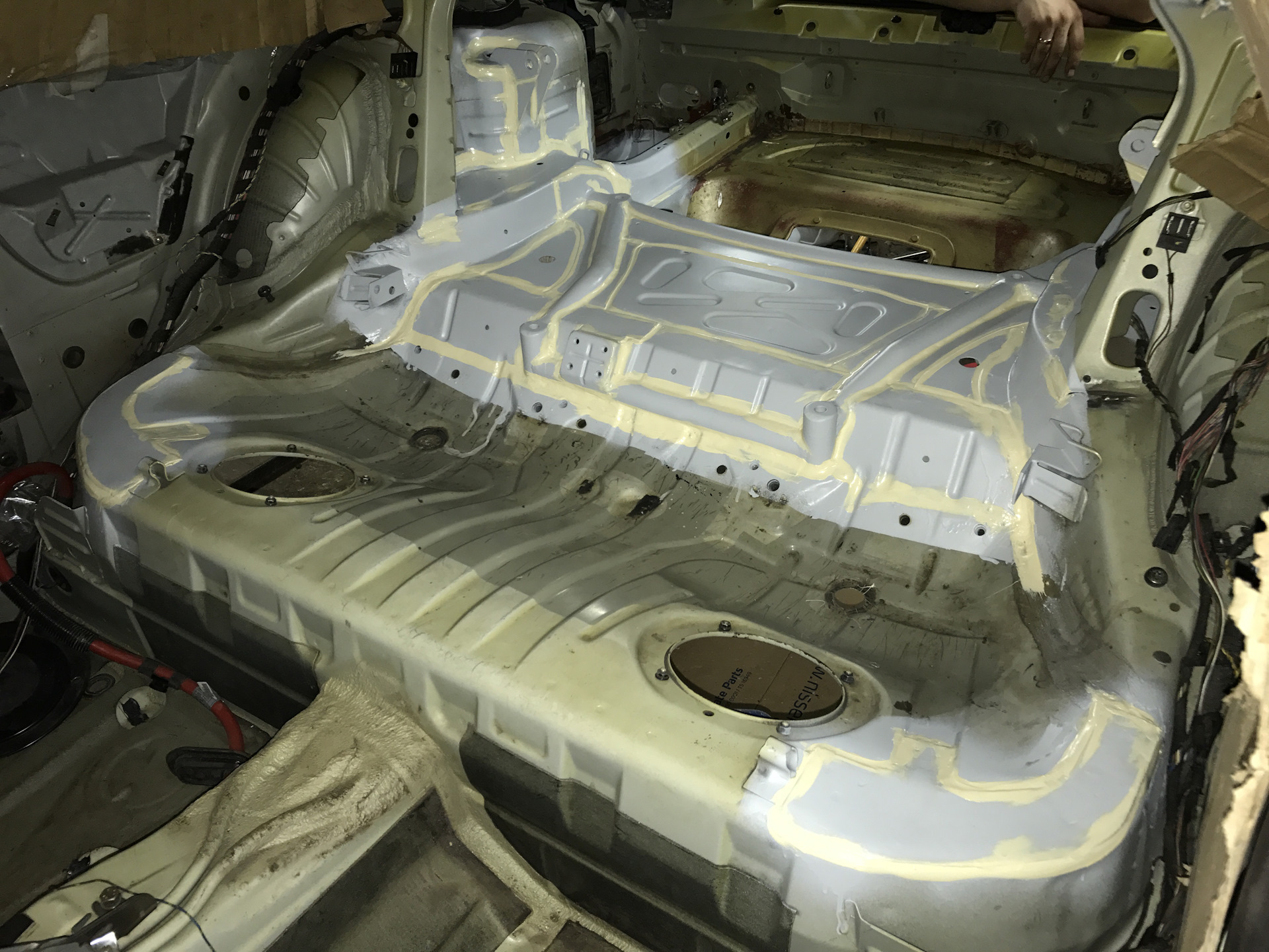

Полный разбор до панели для дефектовки и удобства работы.
Далее мы отсверлили часть верхней панели от передних до задних креплений.

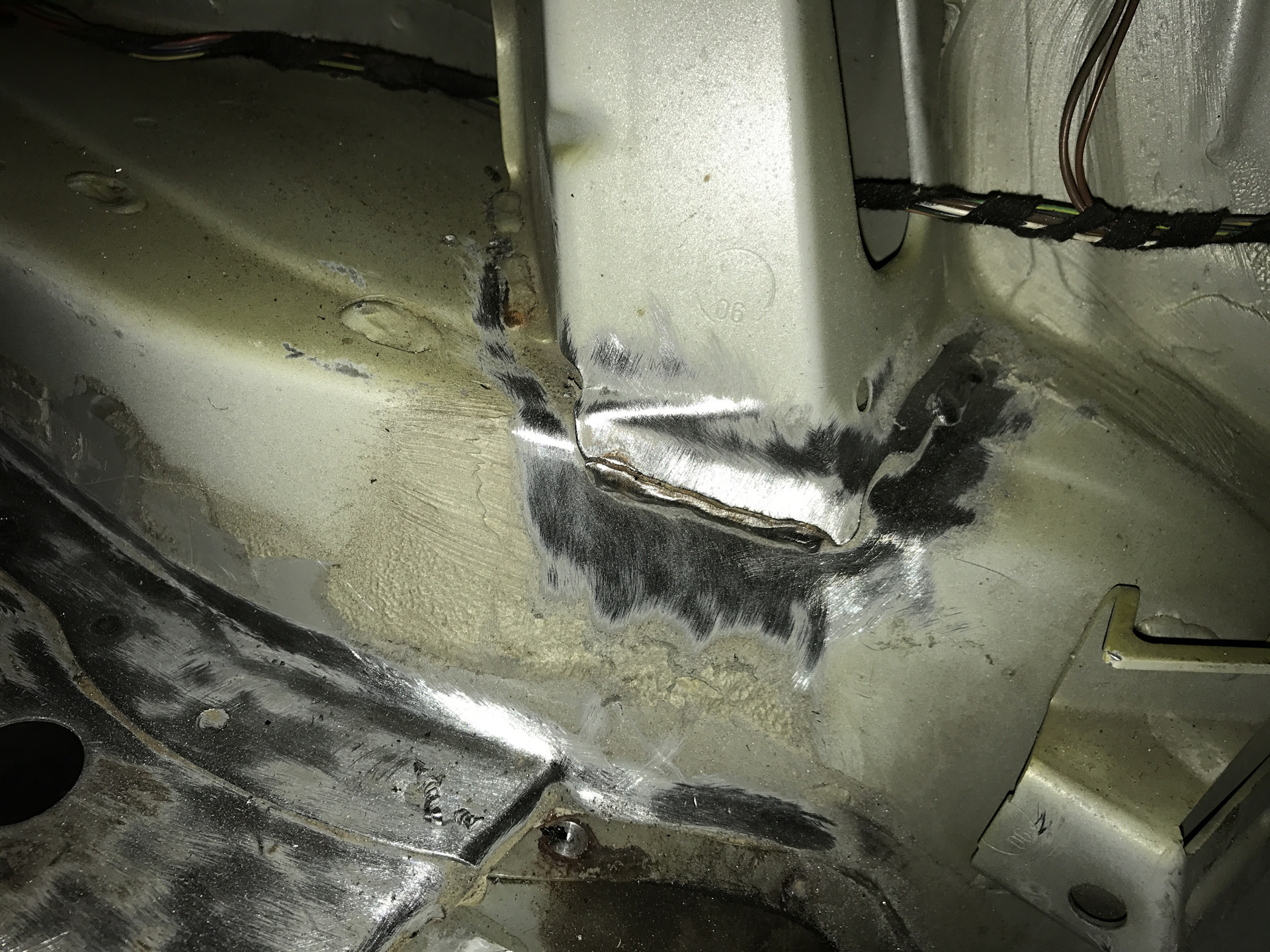

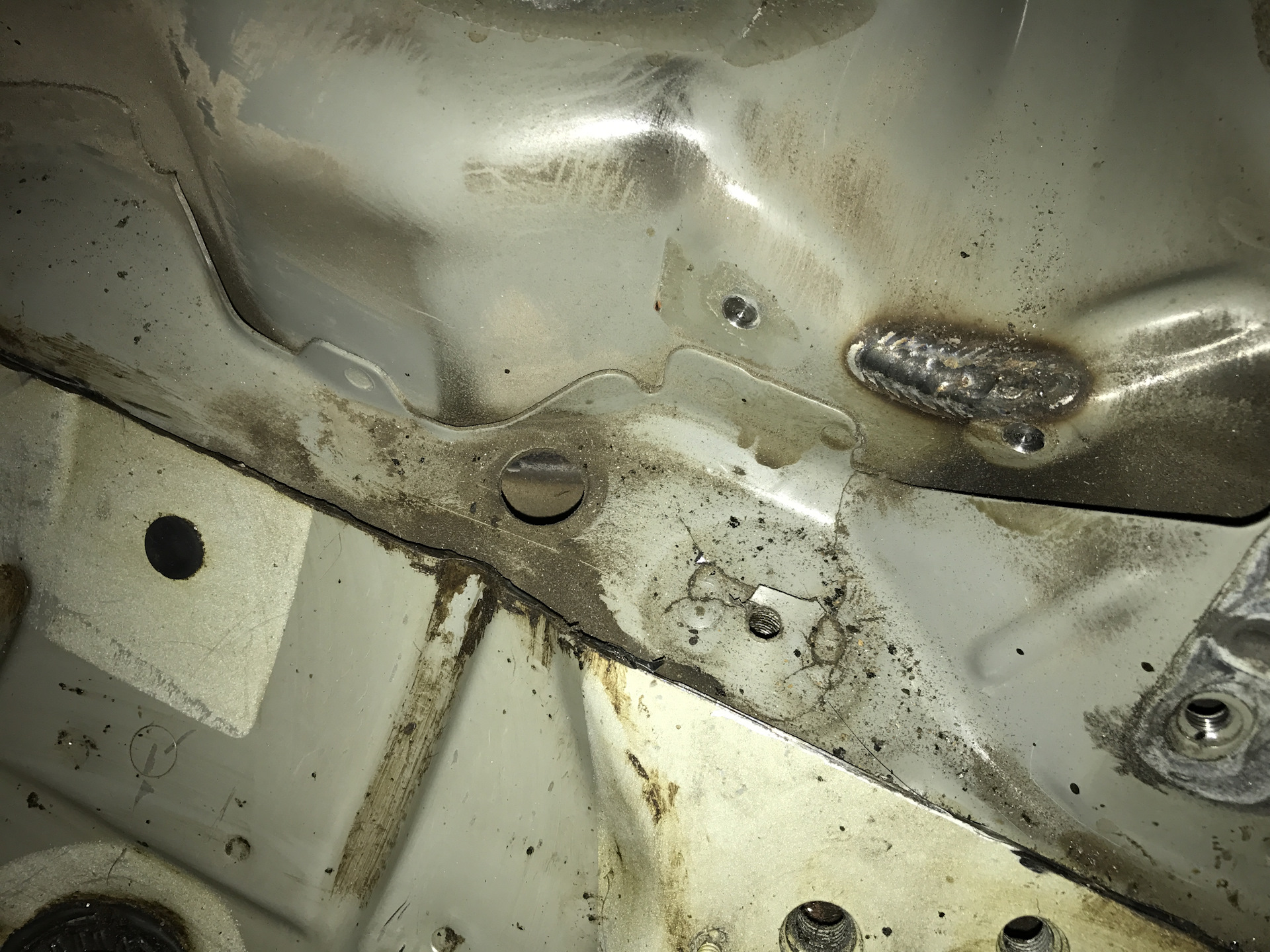

Тут видны трещены в передних закладных, так же разошелся шов на усилителе задней полки (спинки дивана)

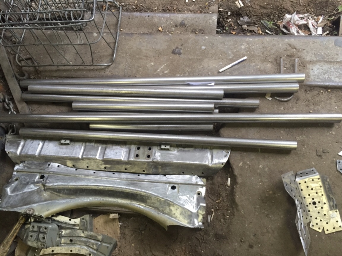

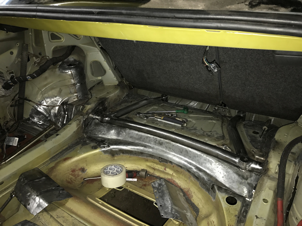

Для дальнейшей работы был закуплен материал. Туба бесшовная холоднокатанная 10 метров, изготовленные необходимые втулки.

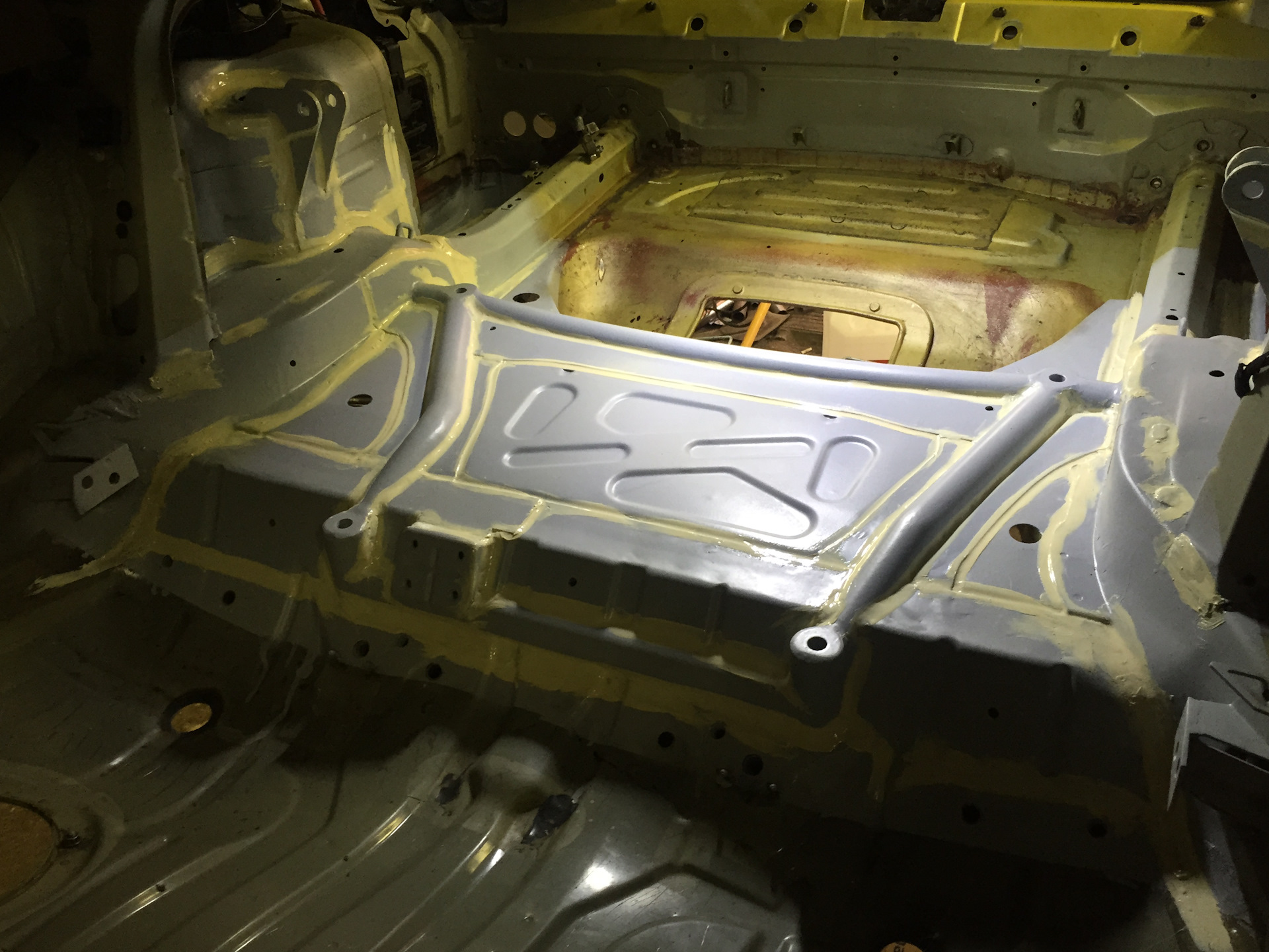

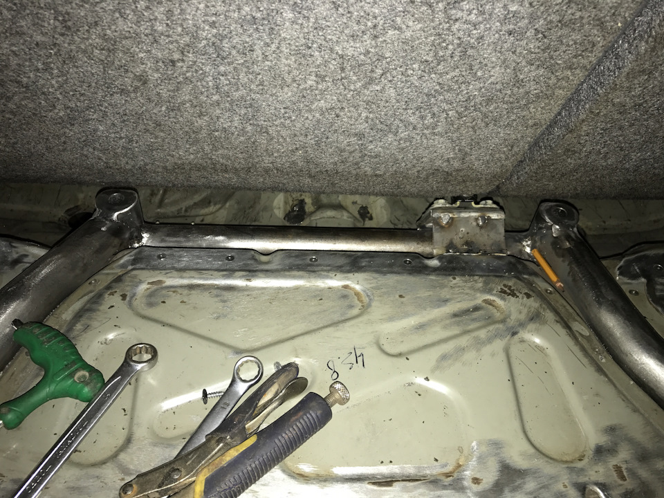

Далее усилили короб, крепления закладных, связали его с лонжеронами так же был вырезаны куски в колесной арке для работы внутри усилителя и лонжерона. Все было проварено, установленны армирующие пластины, чашка так же была усилена для крепления на ней ушей каркаса.

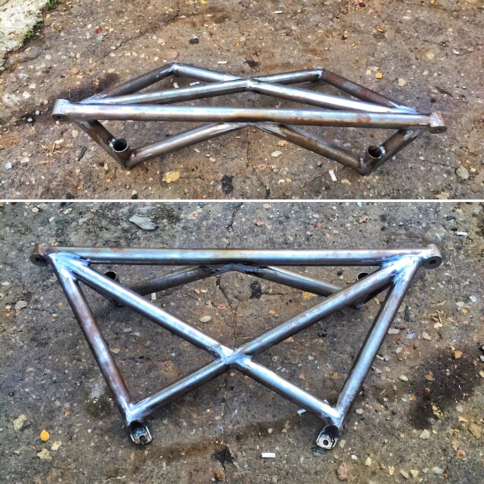

После на трубогибе согнули трубы для того что бы заложить их в заводские углубления в полу, и связали все 4 точки между собой.

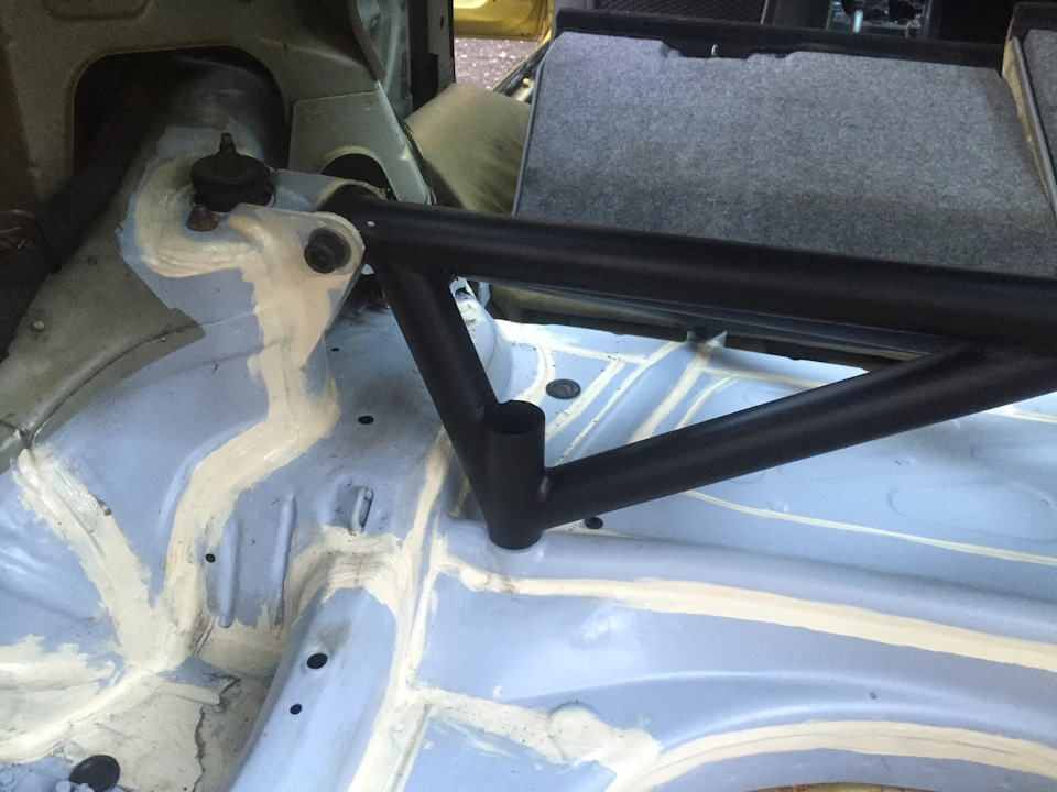

Резонный вопрос! Передние втулки помешают встать задней спинке на родное крепления?! Переносим основание крепления на 3 см вперед, сиденья теперь встают. Диван встает без изменений. Но его я оставлять не намерен.

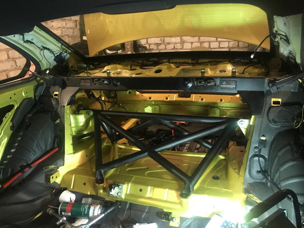

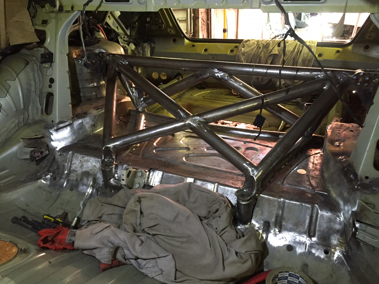

Далее изготовили крепления каркаса на стаканы и сварили каркас ( это его первая часть)
Зашиваем на 50 процентов трубы в полу ( Это эстетическое решение) полностью зашить его, было кощунство это вам не латки лепить. Наносим герметик, обрабатываем внутри и снаружи
Итоговый вариант заднего усиления, снизу было проведено столько же работы помимо накладок в это бж не поместится.
Далее будет каркас и покраска всей внутренней поверхности вместе с каркасом- но это зимой.
Всем удачи! Мои инстаграм там все онлайн www.instagram.com/sergeev_m3/

Отверстия крепления подрамника проходят насквозь через втулки ?

А втулки, которые на передних закладных стоят, приваривались к самим закладным или просто на верхний слой металла (короба)? Есть ли смысл в такой конструкции если не жестко привариваться к закладным?
к закладным, обаривались и насквозь проходит шпилька

Сделали неплохо, но излишне чтоли. Для твоих задач я бы столько сил не тратил. То что было сделано дл этого, отрывает т.к. Не сделано нормально, как задумывалось изначально (посмотри видео англичан на ютьюбе и сравни с тем что ты у себя нашел)
Да действительно до этого сделали не айс. Я тоже понимаю что немного перебор. Но лучше перебор чем недобор!
