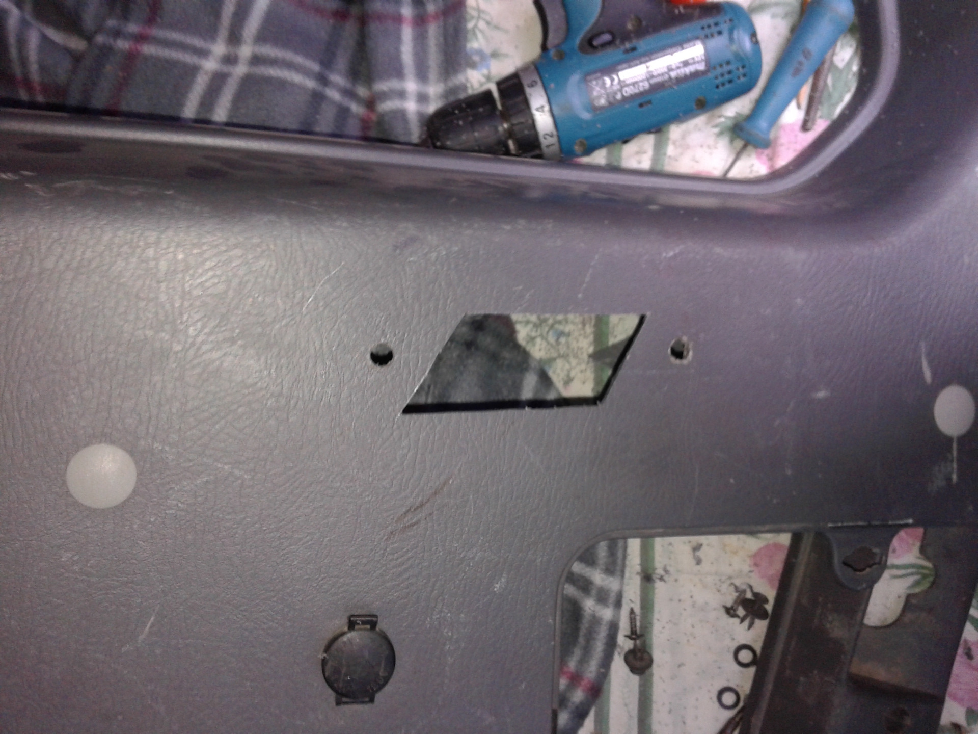

И так, «Дело было вечером, делать было нечего № 2». Не смотря на жарюку стоящую у нас в городе, решил поднять «мчучесть» авто и сделать дополнительные вентиляционные окна в задней части багажника, как писали, уже проводившие подобный эксперимент KIAводы со стажем, за что к стати им большое спасибо. Статьи ими были написаны достаточно давно и времени для проверки сего девайса, на сегодняшний день, должно было хватить, но на заданный мною недавно вопрос, однозначного ответа я так и не получил и по этой причине решил проверить на собственном авто.

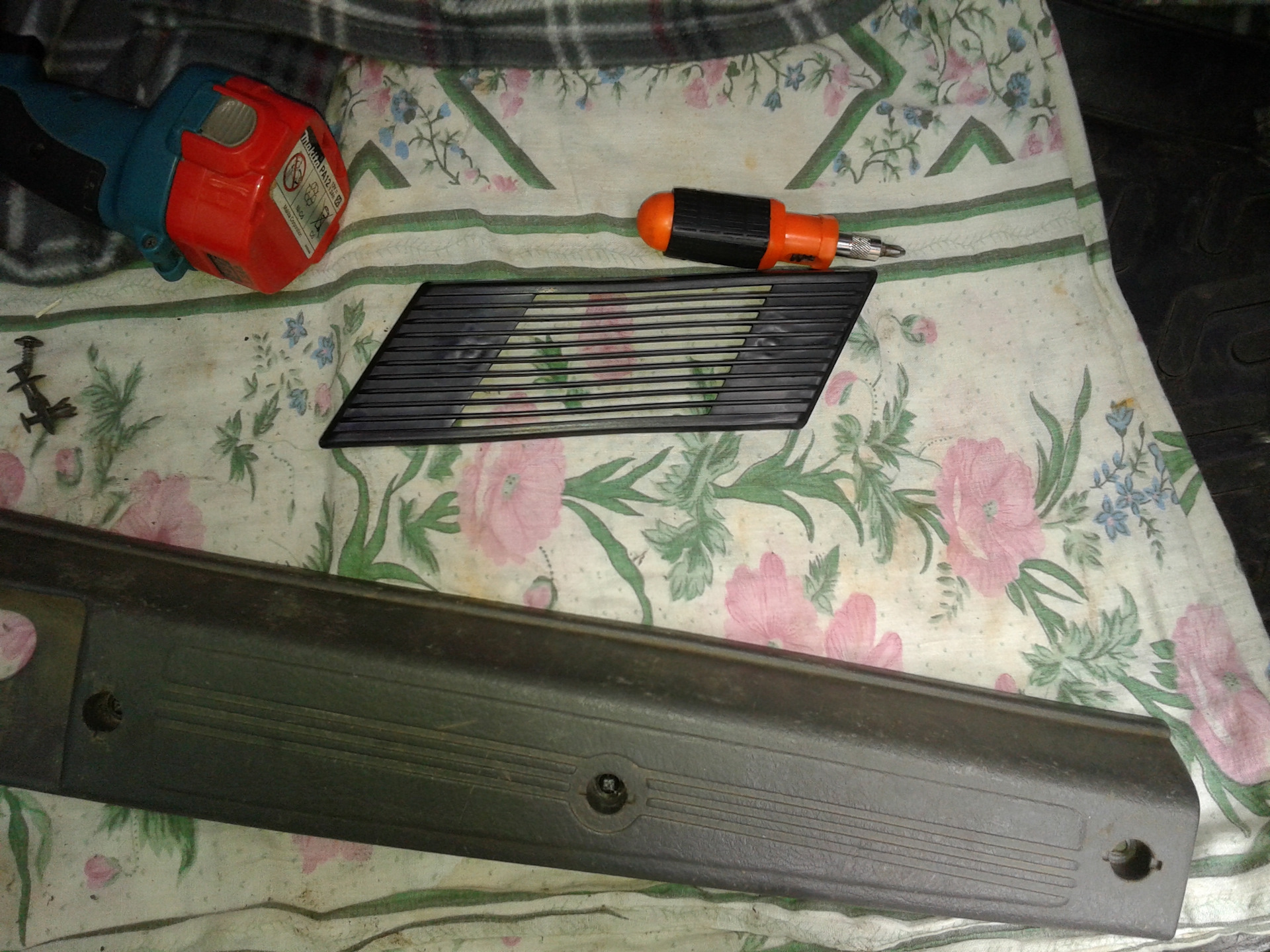

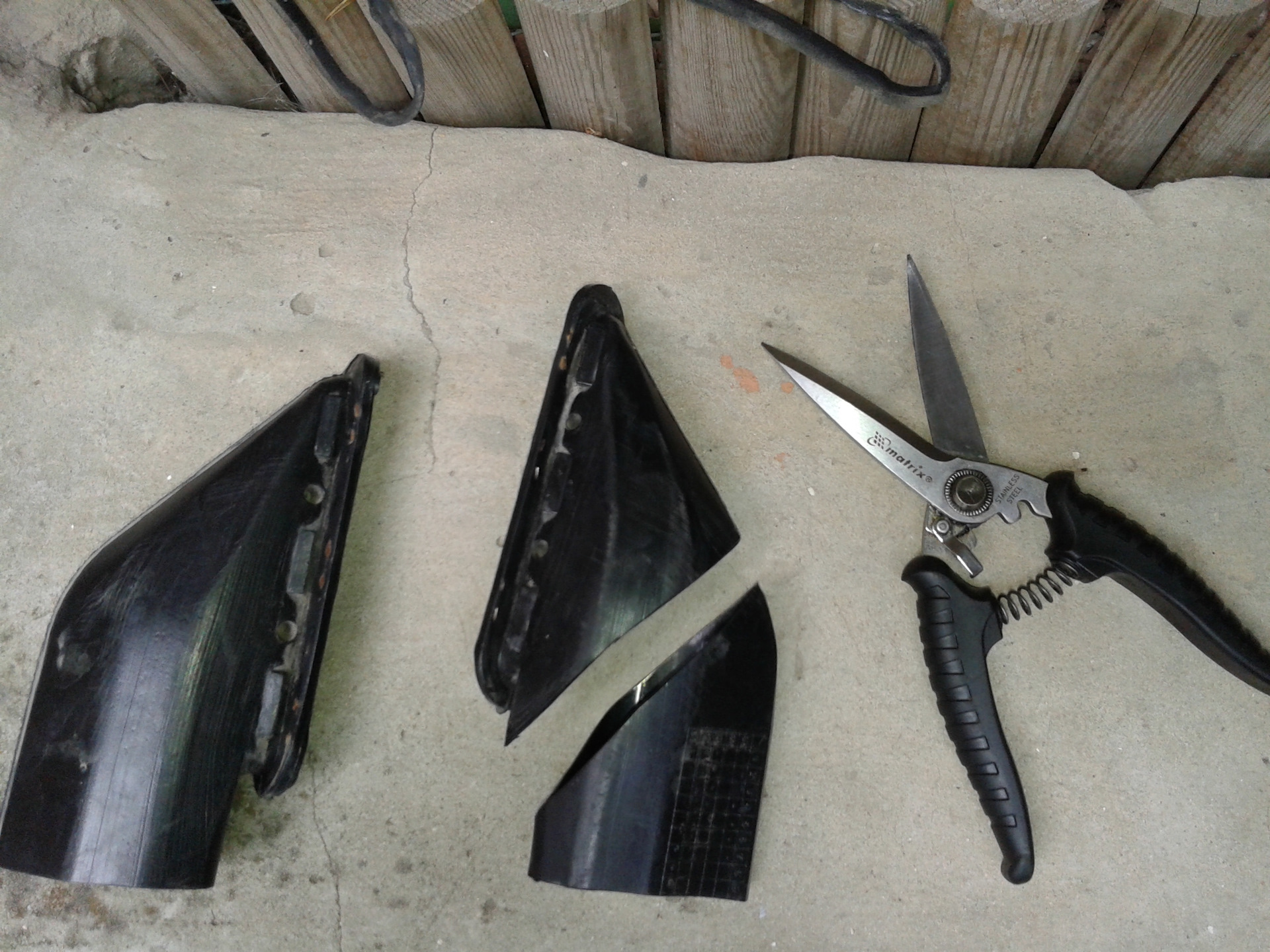

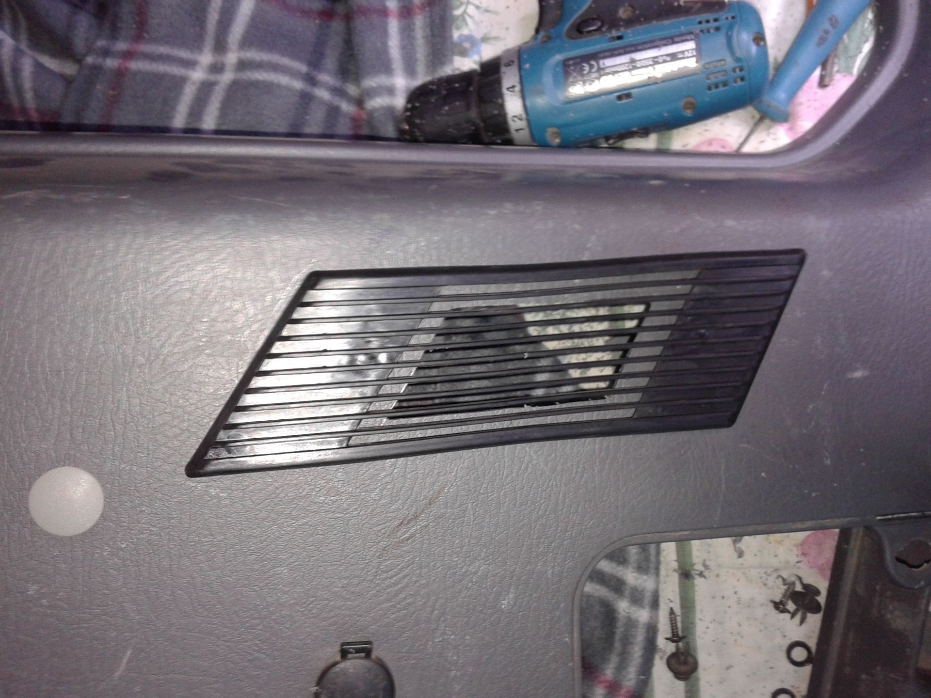

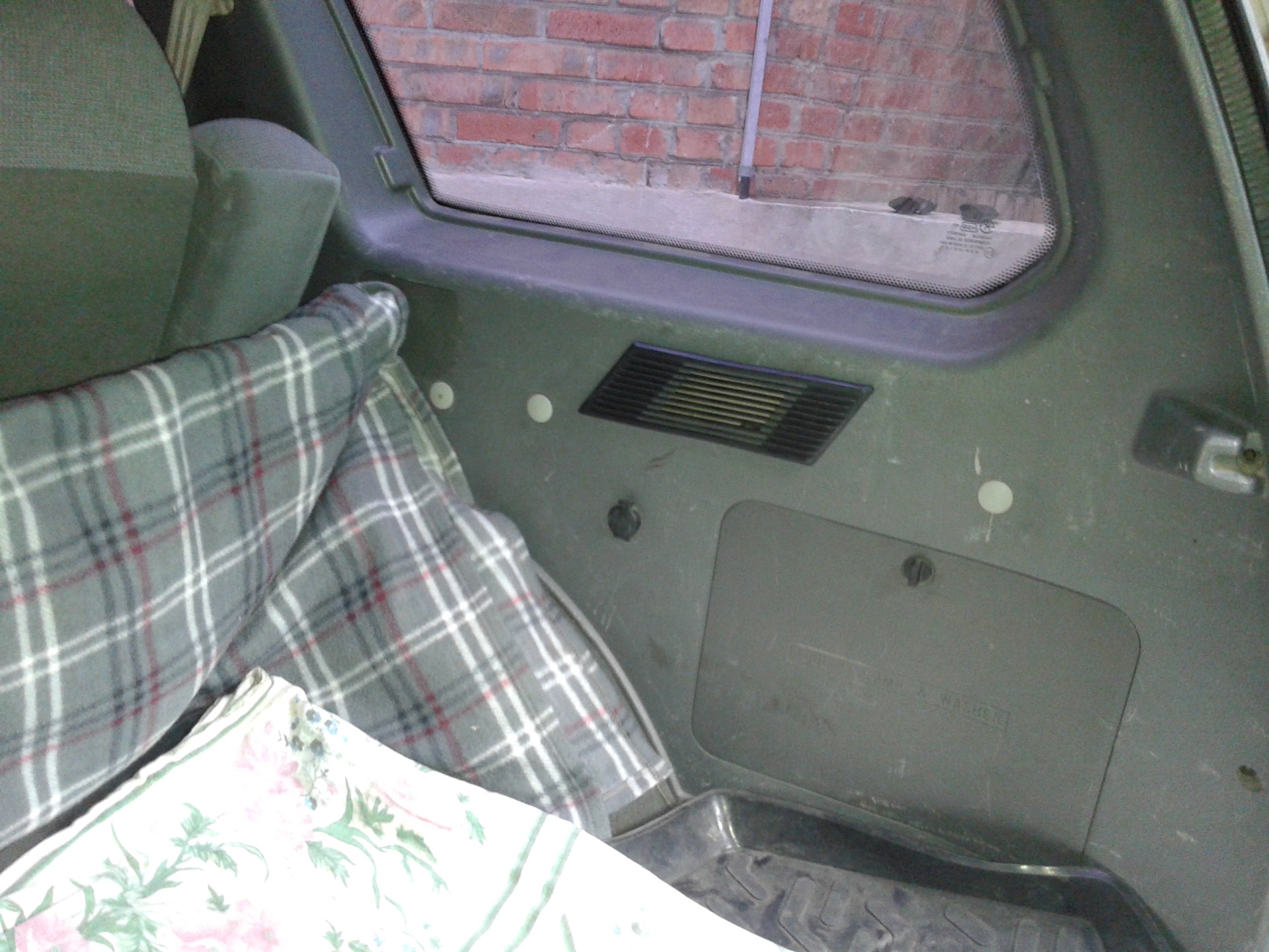

Были куплены две решетки, по моему от Вазошестерки или пятерки, в ближайшем Автомазе по 25 рубиксов за штуку (других небыло до и цена…) и внедрены в заднюю обшивку автомобиля, а так же подрезаны сапожки в задних стойках крышки багажника, как собственно и описано в трудах гуру.
Собственно сам процесс:

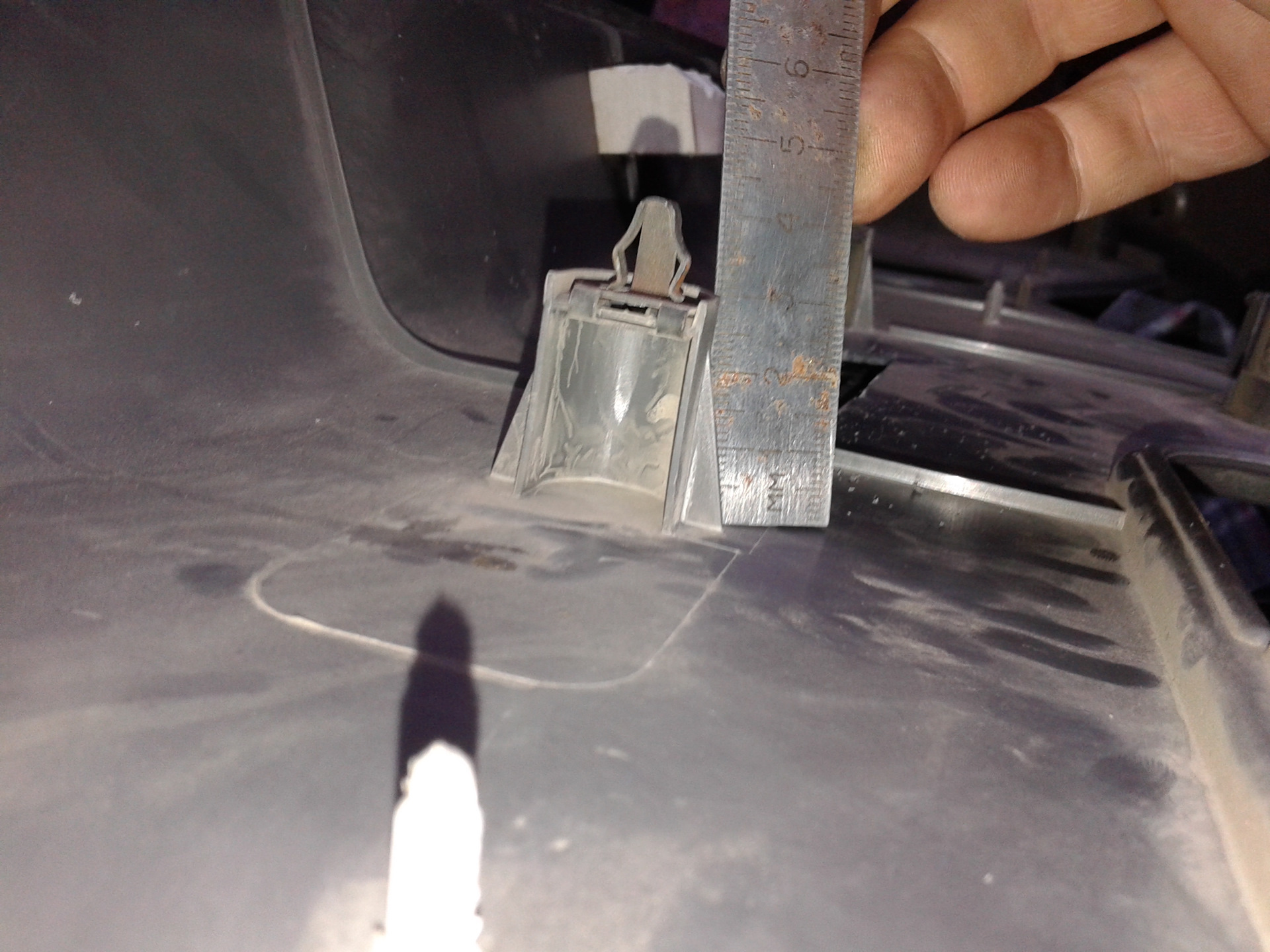

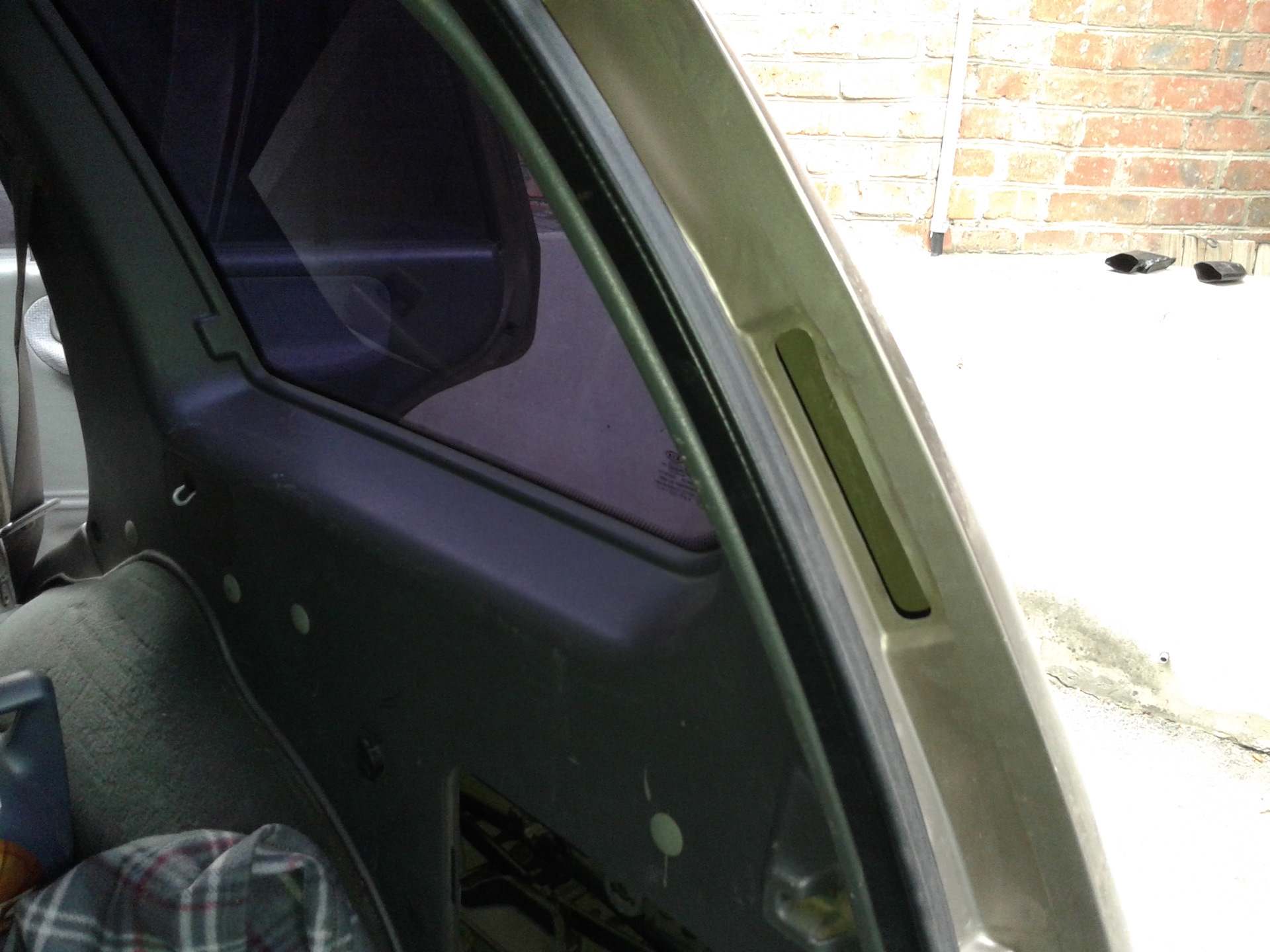

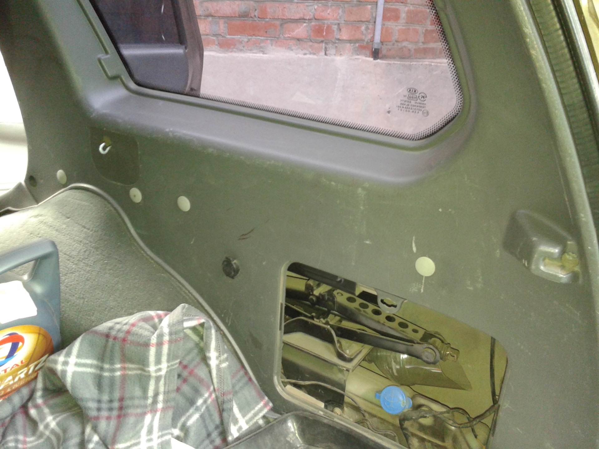

В левой части металла кузова есть достаточно большое квадратное отверстие, а в правой его нет, металл я трогать не стал, думаю расстояния между пластиком и металлом кузова, а это 3 см, для вытяжки должно хватить.
Не знаю пока каков будет результат, надеюсь на то, что оконная «потелка» все таки уйдет, но, а если нет, то в принципе хуже все таки не будет да и эстетический вид внутри багажника на мой взгляд не пострадал.
Всем Бобра, ДВС и прочих радостей, спасибо, что дочитали до конца.

Тягу заслонки обдува лобового стекла скинуть и зафиксировать надо. И тогда будет постоянный обдув во все дефлектора. А на зиму в центральные воздуховоды вставить поролон с небольшими отверстиями.
Я отбор воздуха из салона делал в стойках выше сапожка. Ниже сапожка перекрывал поролоном в стойке. www.drive2.ru/l/8280353/ www.drive2.ru/l/8219214/ www.drive2.ru/l/8280353/
Да, как вариант согласен, но я пока решил сделать так и на этом ограничиться, посмотрим на результат, если не поможет, то следующим этапом будем пилить в стойках.
ждем 2ой части этого отчета перед зимой. как правило, все потеет при малых температурах при дождике.
Будет обязательно, надо эту тему добить до конца.
