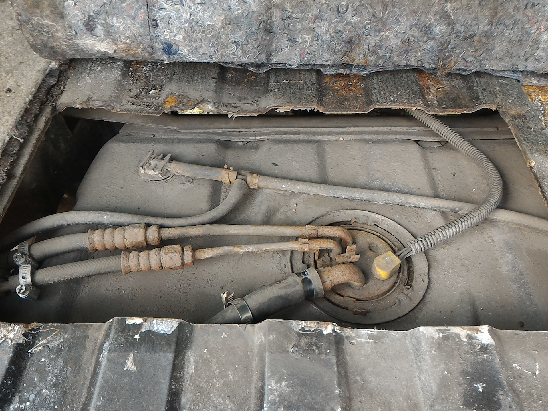

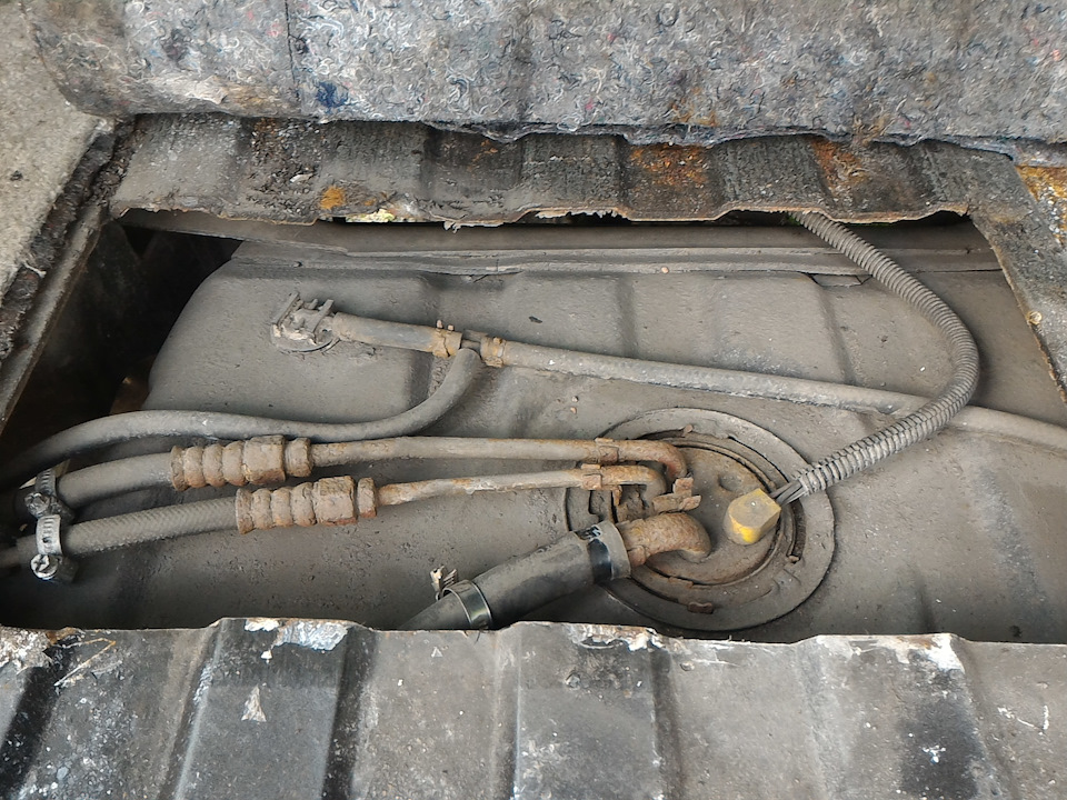

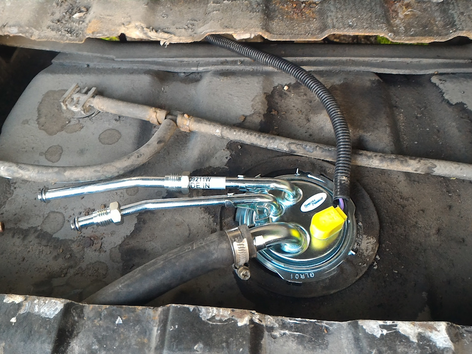

Ехал домой и тут раз, машинка заглохла, подумал что опять бензонасос накрылся, но потом людей, которые шли мимо, попросил послушать, моторчик гудит. Датчик топлива показывает больше чем полбака, как оказалось накрылся сам показометр в баке, заказал новый в сборе насос и поставил. Лючек вырезал когда меняли раму, если быть точнее, то когда раму уже поставили, там такие млин работяги, не могли трубки на насосе открутить, обрезали и на хомуты поставили, я открутил спокойно, двумя ключами. Новый насос залил мовилем, а резьбу на трубках и сами трубки замазал графиткой.
