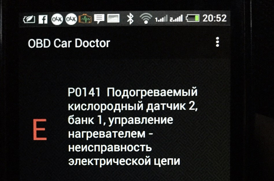

Итак. созвонился с другом — обрисовал ситуацию с "джекичаном" — ошибка Р0141 —

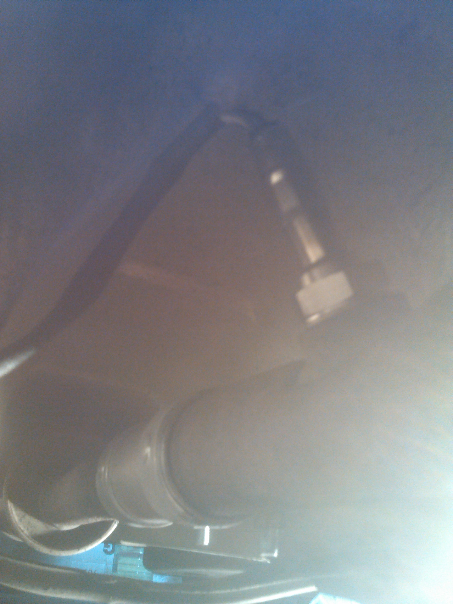

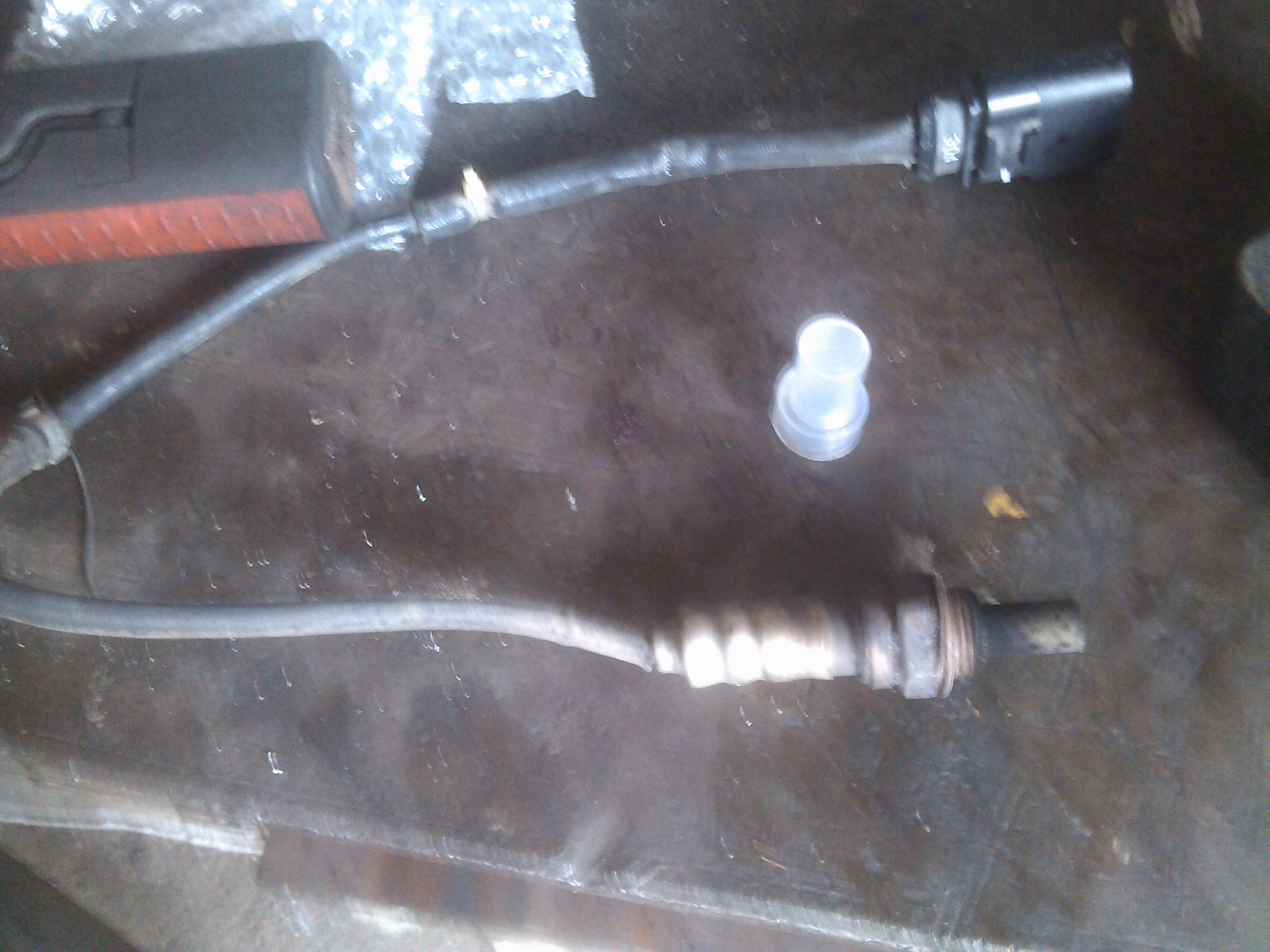

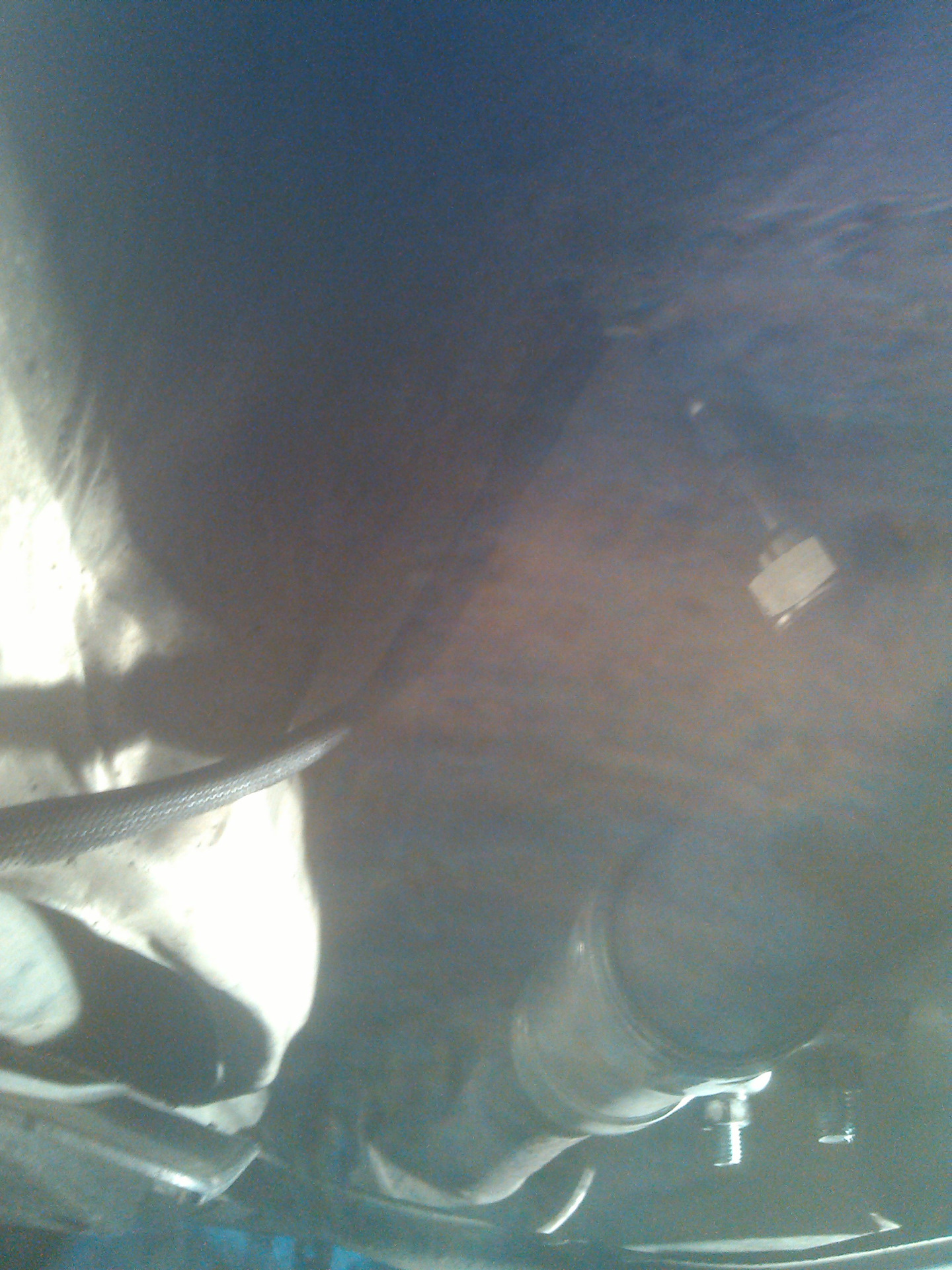

встретились… сняли датчик — я до последнего надеялся, что все обойдется максимум проводами — ан нет: датчик прогорел…
поставили новый: Bosch 115 BYN = $60 (у друга на сервисе были) — 036906262D — оригинальный номер VAG

ошибку Р0141 сканером убрали — проехал 50 км — все гуд!

Такая же беда. Пишет обрыв нагрева второго кислородного датчика.где он находится?
Под машиной

пожалуйста, подскажи название программы и сканера, которые ты используешь (на первом фото)
таких программ навалом…
у меня OBD Car Doctor free
а сканер такой: OBD2

Да, наверное. . друг присылал номера по вайберу… не тот скопировал…
у меня немного другой, но аналоги одинаковые…
