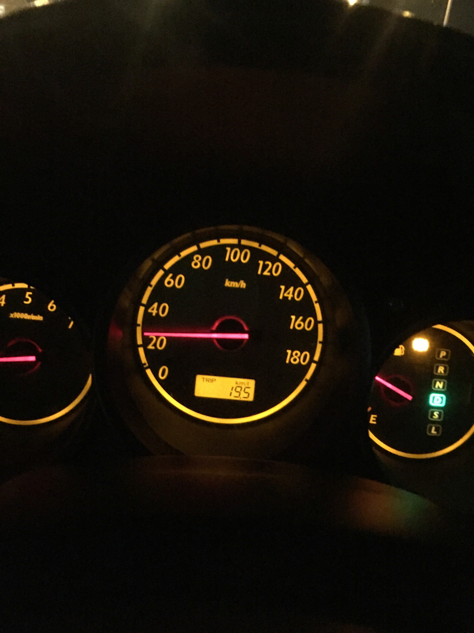

Испытания на трассе. Нашли участок максимально ровный без светофоров и существенных перепадов высот, протяженностью около 10 км.
На протяжении всей дистанции ехали на скорости не более 90 км/ч, без единой остановки и практически не используя движения накатом. Пришли к такому расходу: 19.5 км/литр. (5,1 л/100 км)
Получается после регулировки клапанов средний расход топлива снизился на 1,5 л/100 км в городе, на 2 л /100 км на трассе.
Еще одно интересное наблюдение. До регулировки клапанов режим S на трассе был более экономичным чем D. При замерах, после регулировки, как видите я использую режим D, так как теперь все стало как и должно быть с завода, больше обороты, больше расход.
