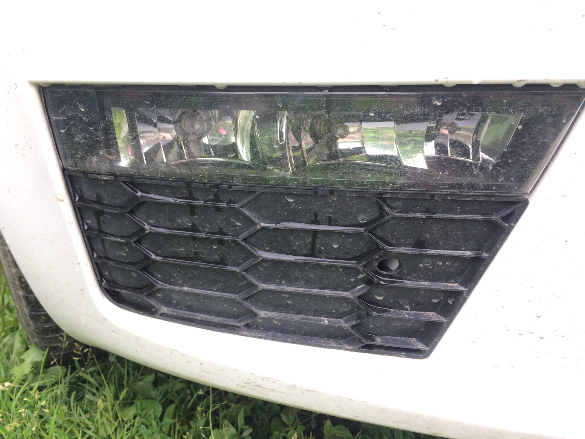

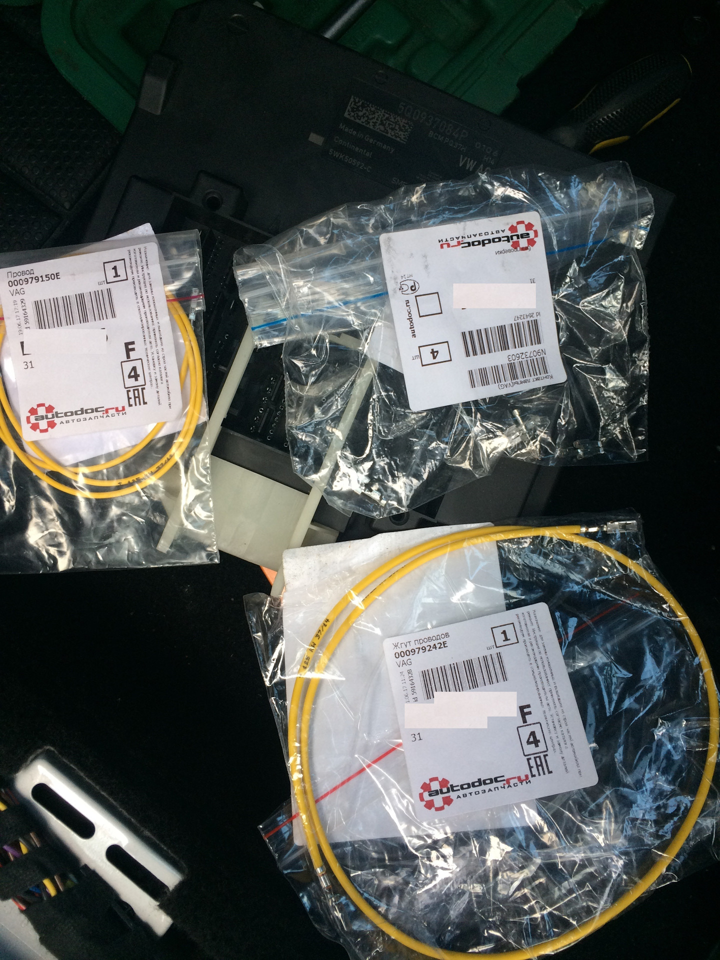

В приобретенной мной Окташе стоял уже бампер от РС. Но ПТФ были не подключены, да и в комплектации их не было. Я больше полугода собирал информацию по этому делу, потому-что нюансов много (как казалось) — на деле все проще!
Мною было приобретено следующее :

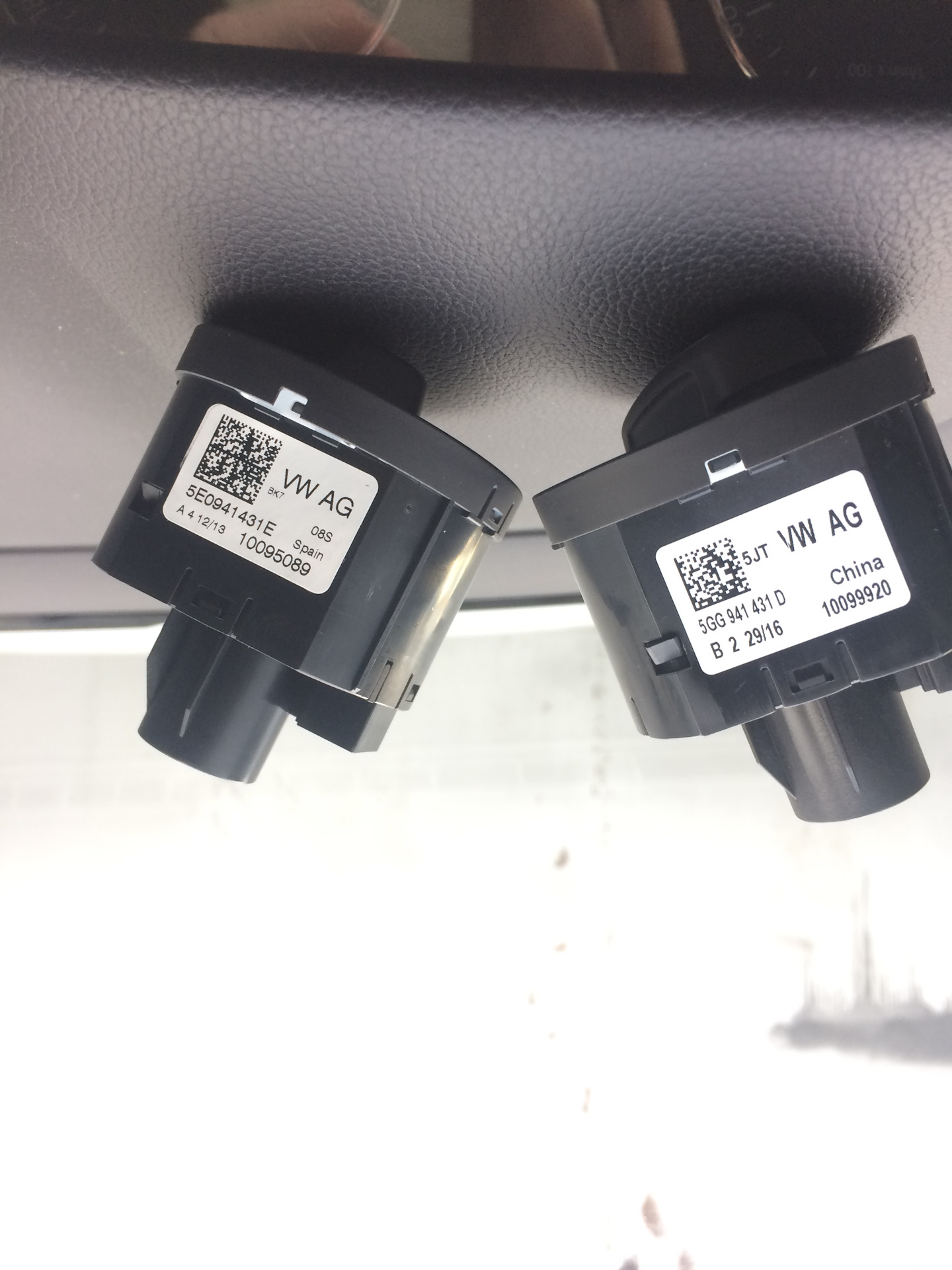

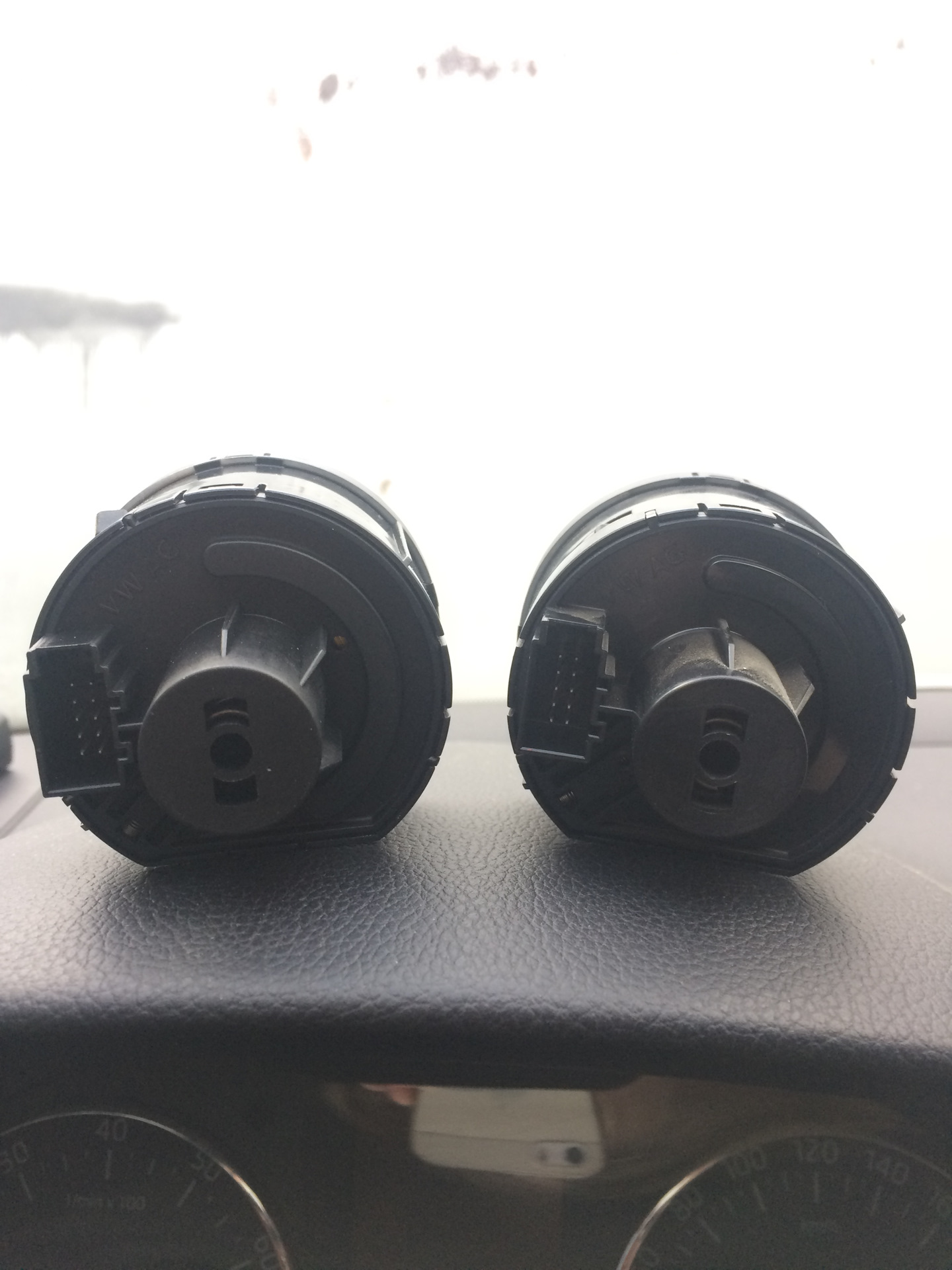

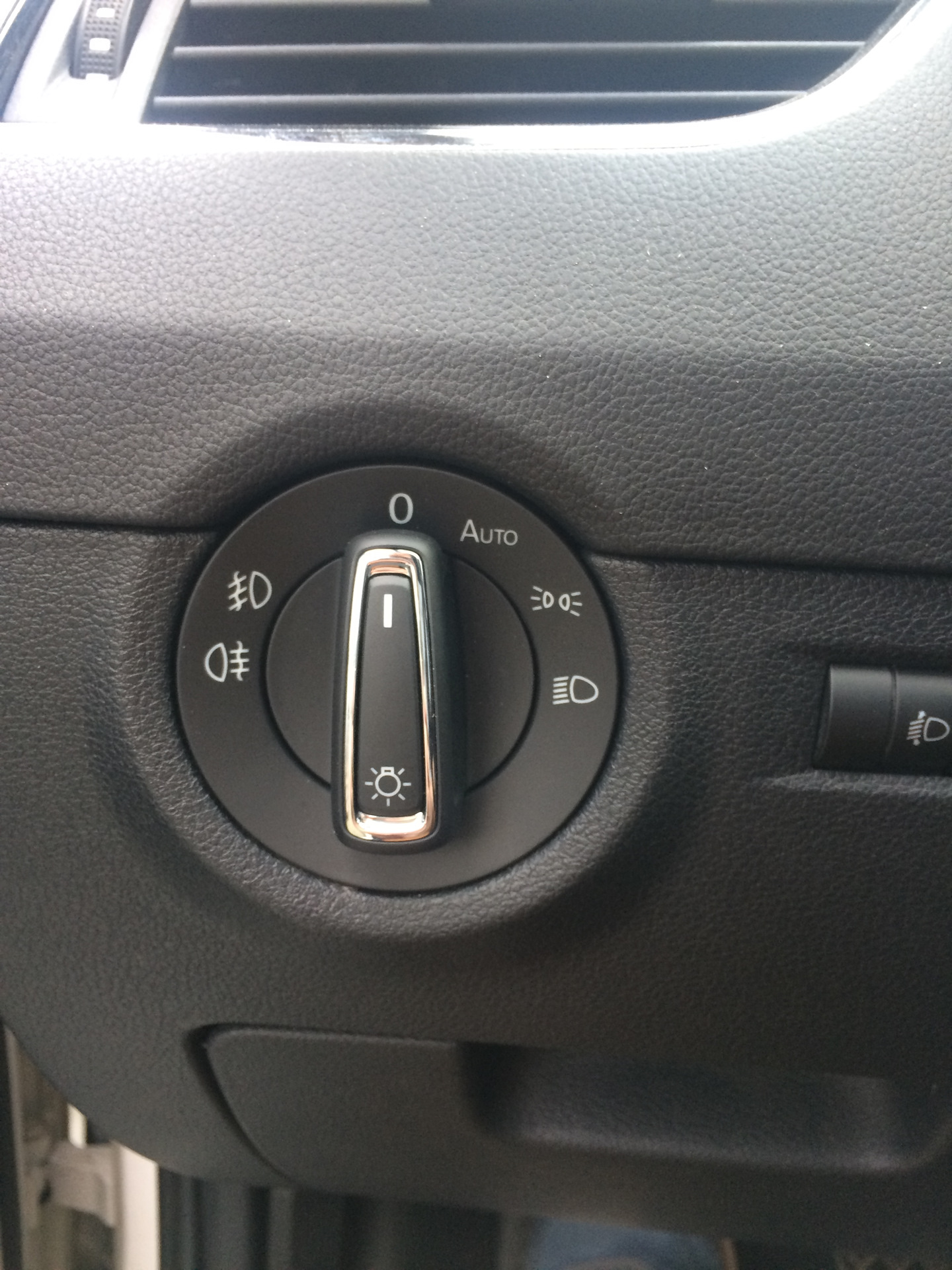

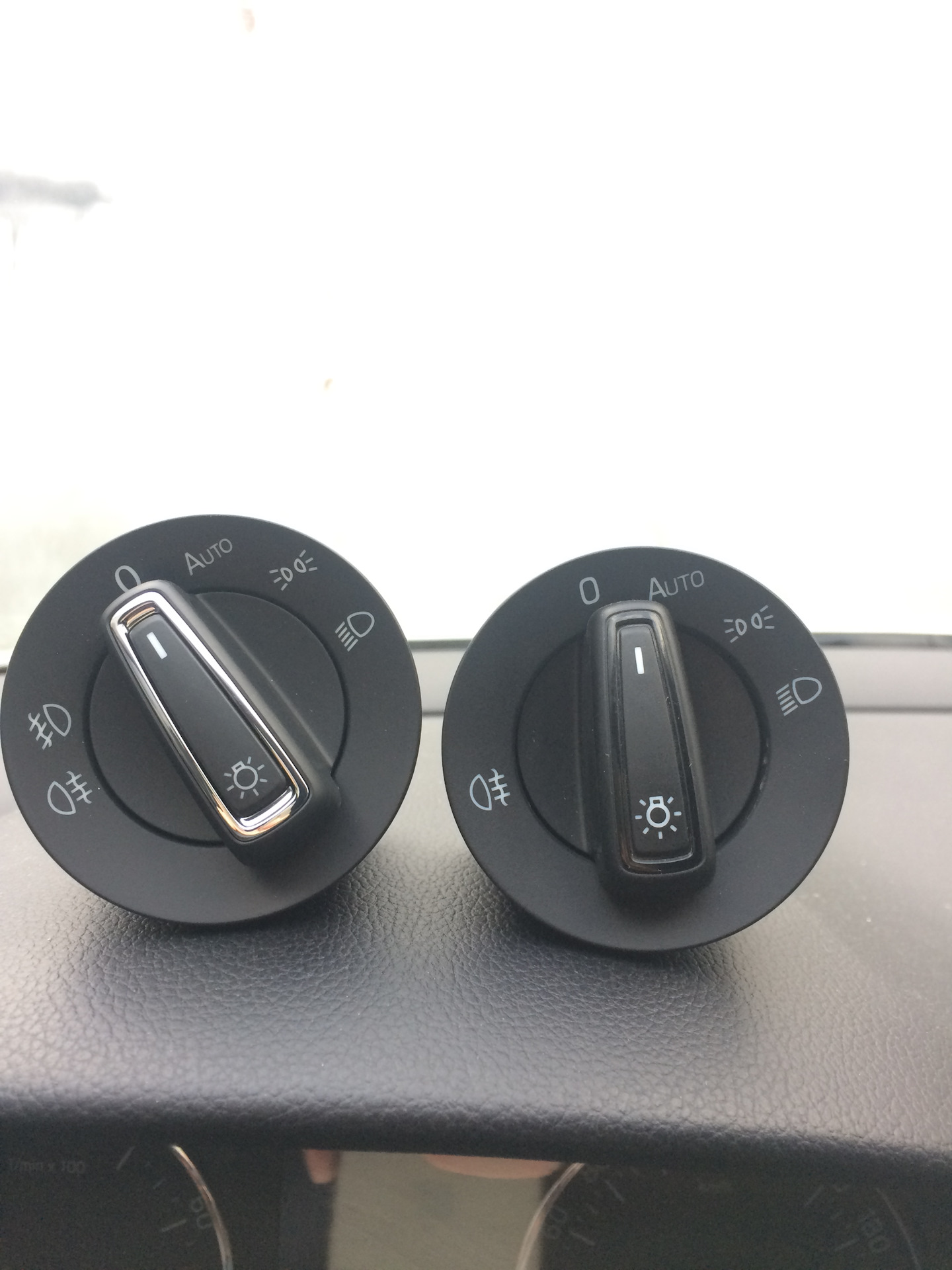

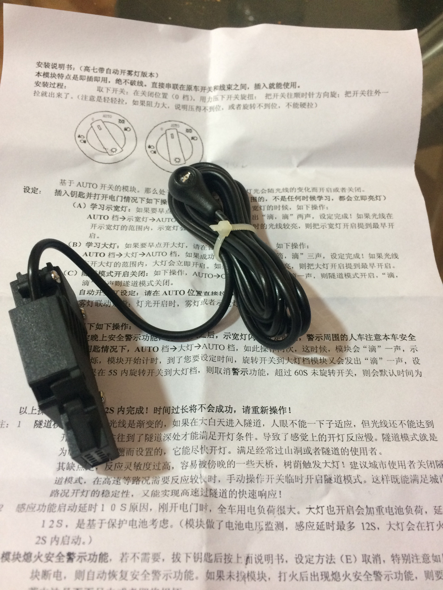

1) На али заказал переключатель света — 1117р. — Можно найти подешевле, т.к. этот идет с дополнительным датчиком света, для режима "AUTO".

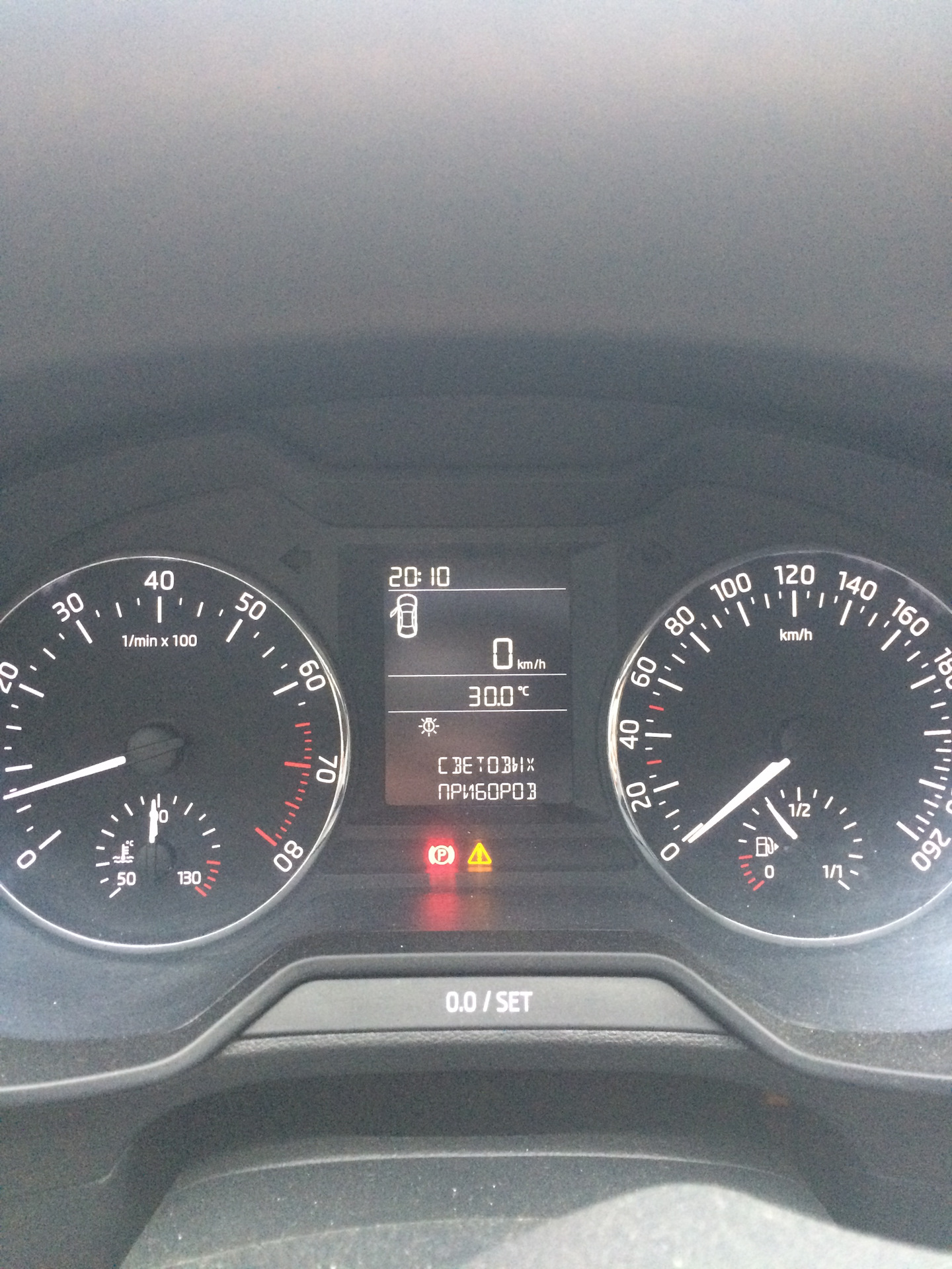

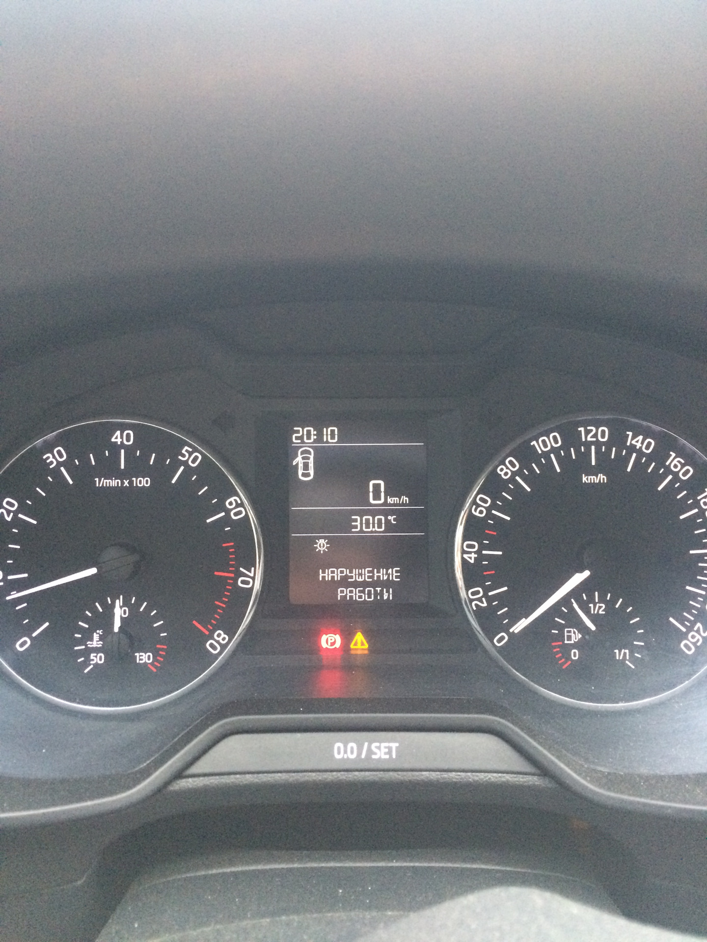

Установка: Когда переключатель в "0" — утапливаем рычажок во внутрь и против часовой стрелки. Отщелкиваем фишку от родного переключателя и ставим новый с АЛИ в обратной последовательности. Далее все проверяем — все горит, кроме ПТФ (т.к. нет подключения)
2) Провод для пинов блока БСМ б5 и б45 — 000979150E VAG — штатные пины ПТФ — 492 р.
Провод для пинов блока БСМ б2 и б39 — 000979242E VAG — 505 р. — для корнера
Эти провода с двух сторон уже обжатые — поэтому требуются по одному проводу.

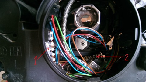

Проверил наличие проводки.

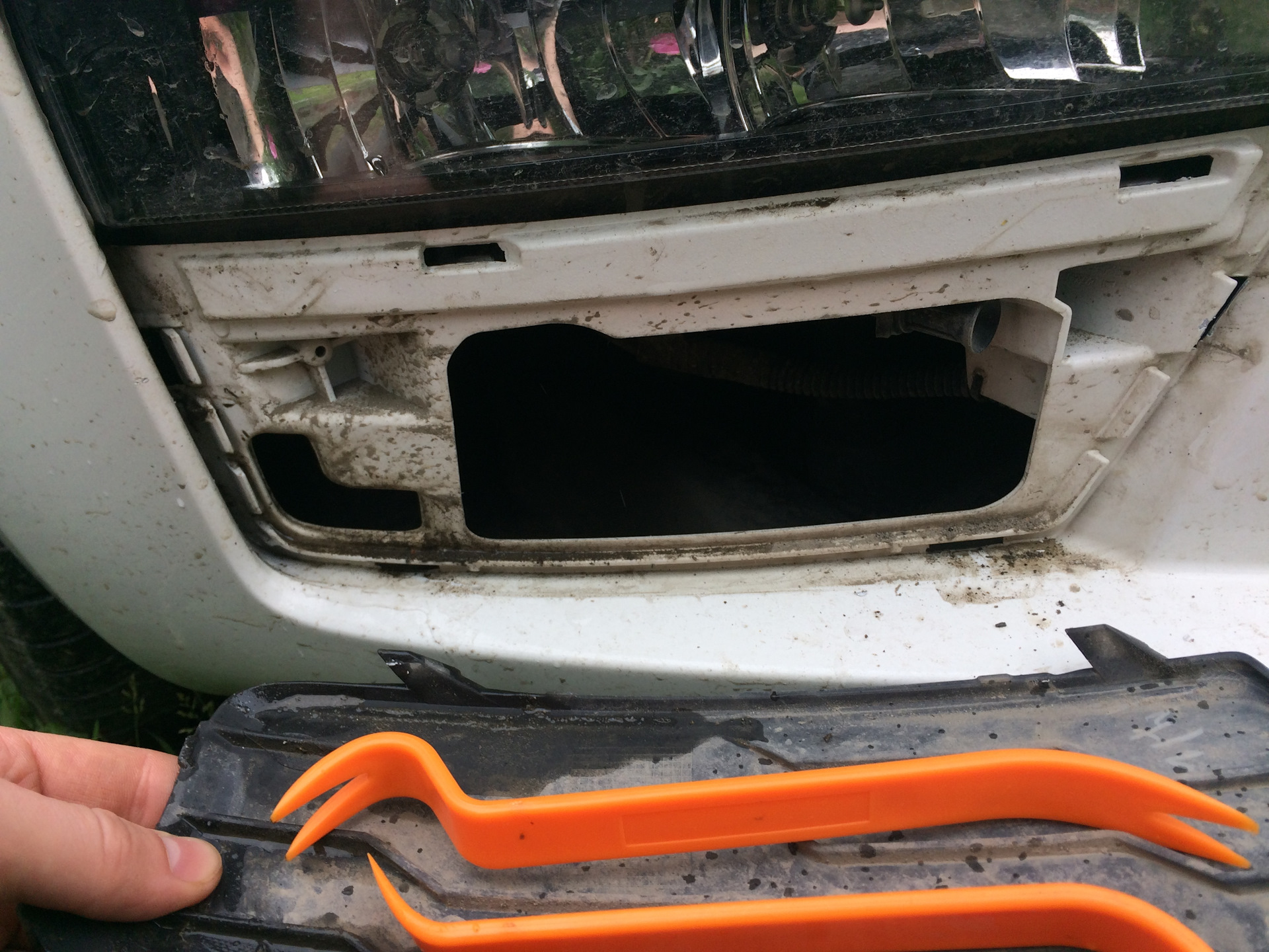

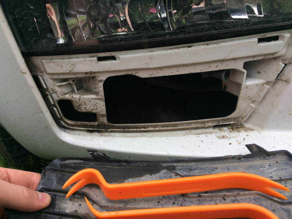

Декоративные вставки снимал спец. инструментом. Через эти отверстия можно менять лампы ПТФ. Проводка присутствует, только две лампочки запараллельны с каждой стороны. Не стал пока их разъединять, т.к. не знал все ли нужные пины в блоке БСМ свободны.
В следующем посте будет подключение к блоку БСМ.
