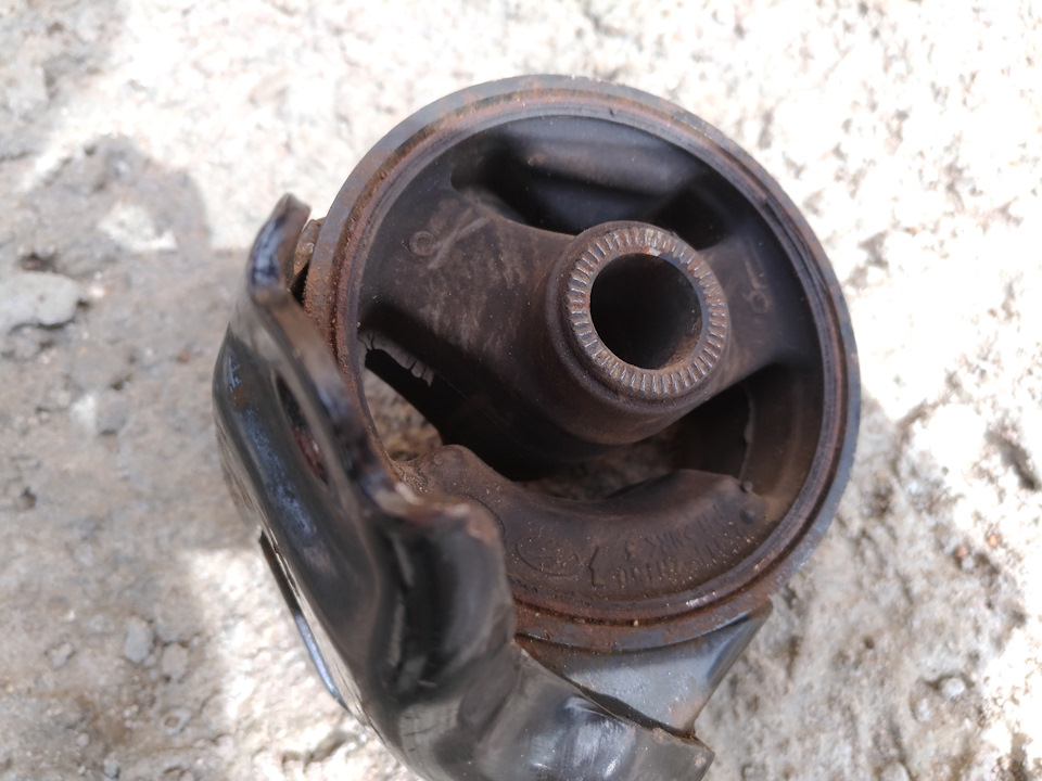

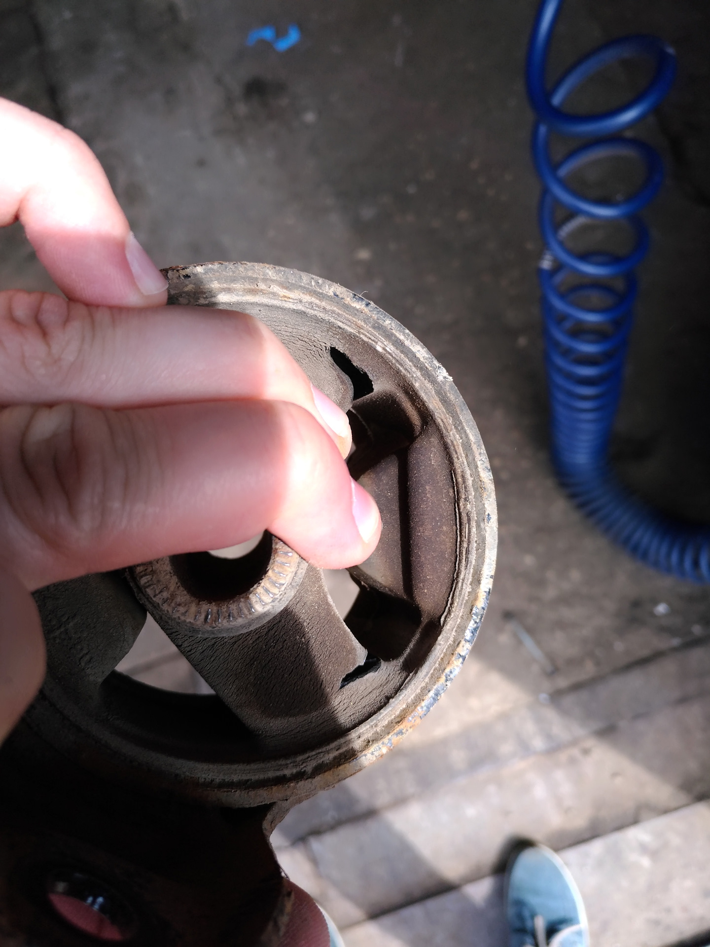

Когда мне ремонтировали компрессор кондиционера я заметил то что передняя подушка двигателя имеет большие трещины — порвана, кто то говорит что типо на нее нет нагрузки и тп и тд. Но я решил заменить.
Воспользовался записью Ликбез по устранению вибрации на холостых оборотах цитата
" По каталогу на Cee'd ED бьётся код 219102H050, причём замен нет даже в официальном онлайн каталоге KIA. Данная подушка идёт на Cee'd ED и i30. У Elantra также есть свой номерок 219102H250, видимых отличий в опоре нет.

Я нашел (Б/У) за 750 рублей на сайте ЕВРОАВТО.РФ (Питерская контора), доставка до Владимира еще + 500 руб, но у них оказывается есть склад в Вологде(а я туда езжу по работе), куда они мне бесплатно ее доставили. Затем была моя запись Кто может забрать небольшую деталь в г.Вологда? и мне помог Ilja5 за что ему большое спасибо)
Ну и в сервисе мне ее успешно заменили, ничего не домкратили, выкрутили центральный болт и открутили болты крепления и снялась без проблем.

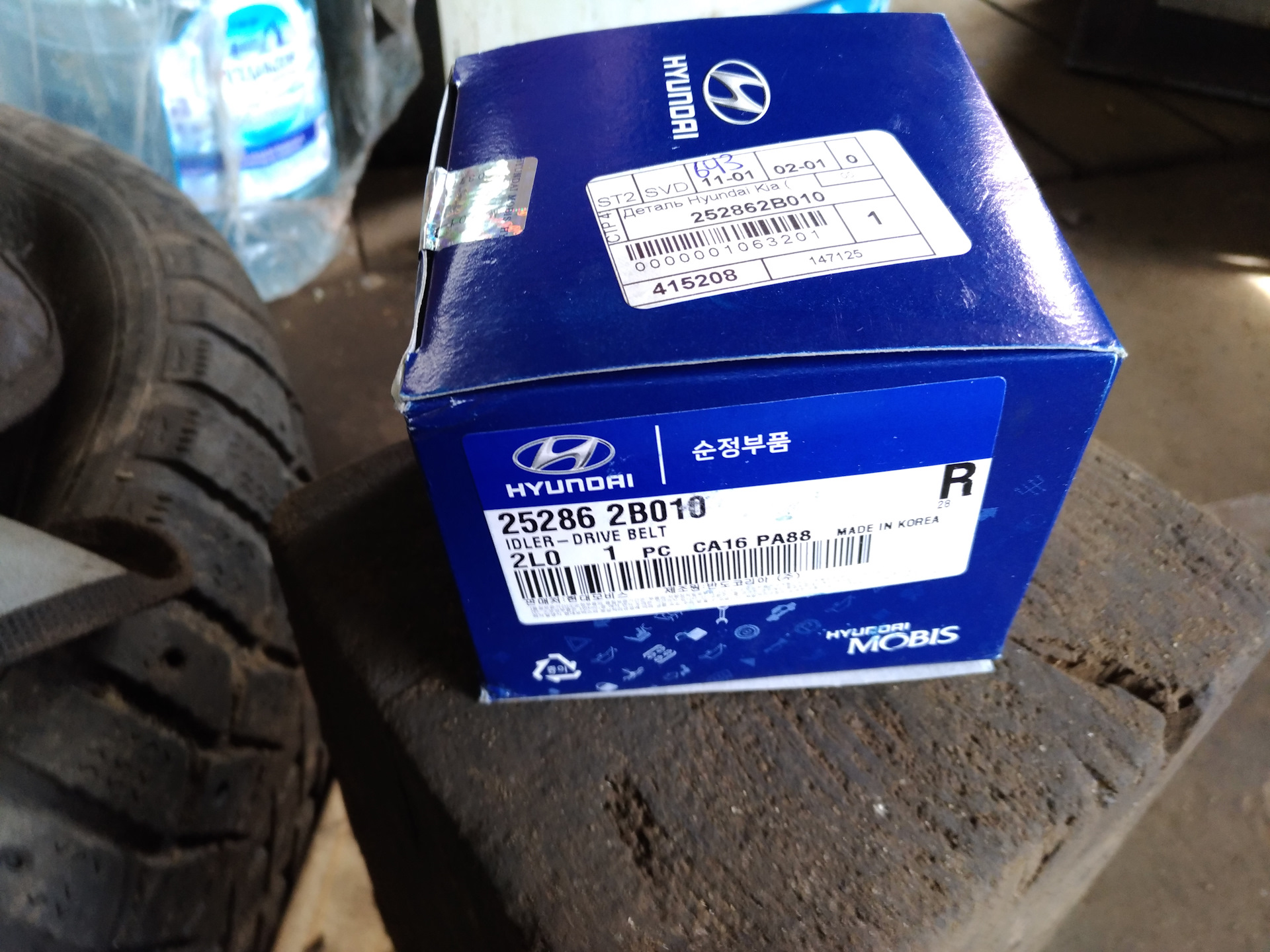

Также стал замечать свист приводного ремня, оказывается появился люфт ролика обводного, его тоже поменяли.
Опора двигателя 219102H150 750р. (Б/У)
Ролик ремня поликлинового обводной 252862B010 828р
Работа 700р.

Порвалась из-за отсуствия нагрузки, 100% заскучала)
