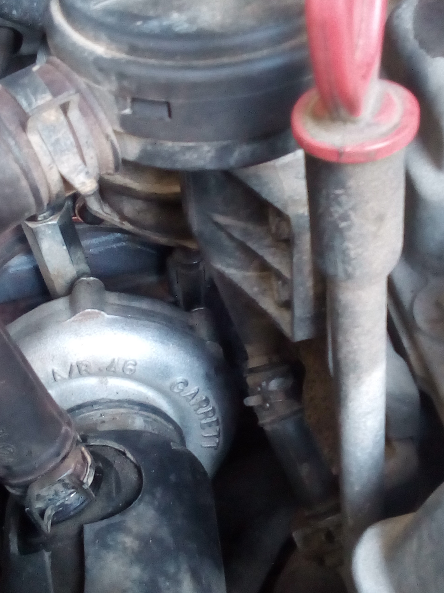

После замены турбины и кулера тяга на низах пропала. Часто приходится играть передачами. Идешь под 90, впереди немного горка затяжная, машина садится и приходится переходить на 4 чтоб хоть ехала.
1-2 разгон вялый. Расход увеличился, потому что приходиться крутить двигатель чтоб ехать. Подхват после 2300об и после 3 передачи.
Модуляторы заменил на новые, вакуумную магистраль проверил, утечек нет. Заменил ДМРВ. Шланги на кулере новые.
Тяги нет.

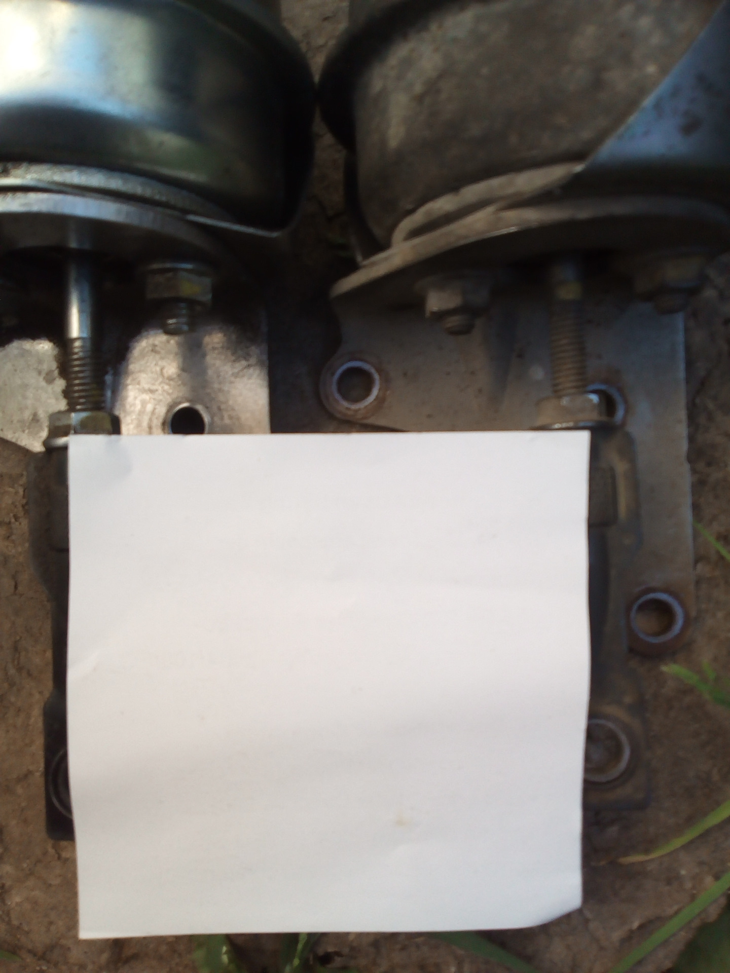

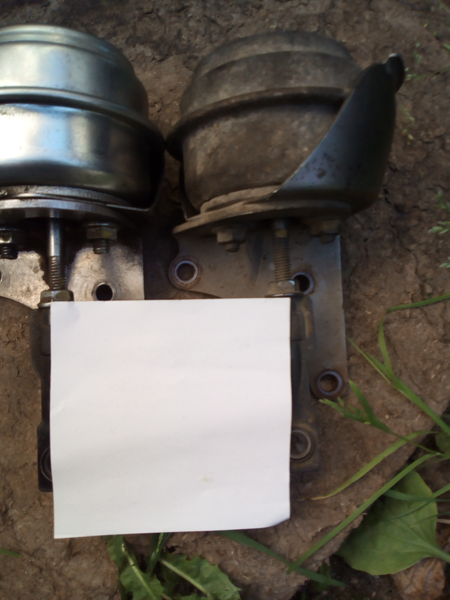

Вот и пришла очередь добраться до турбины.
Старая было разобрана давно и хранилась.

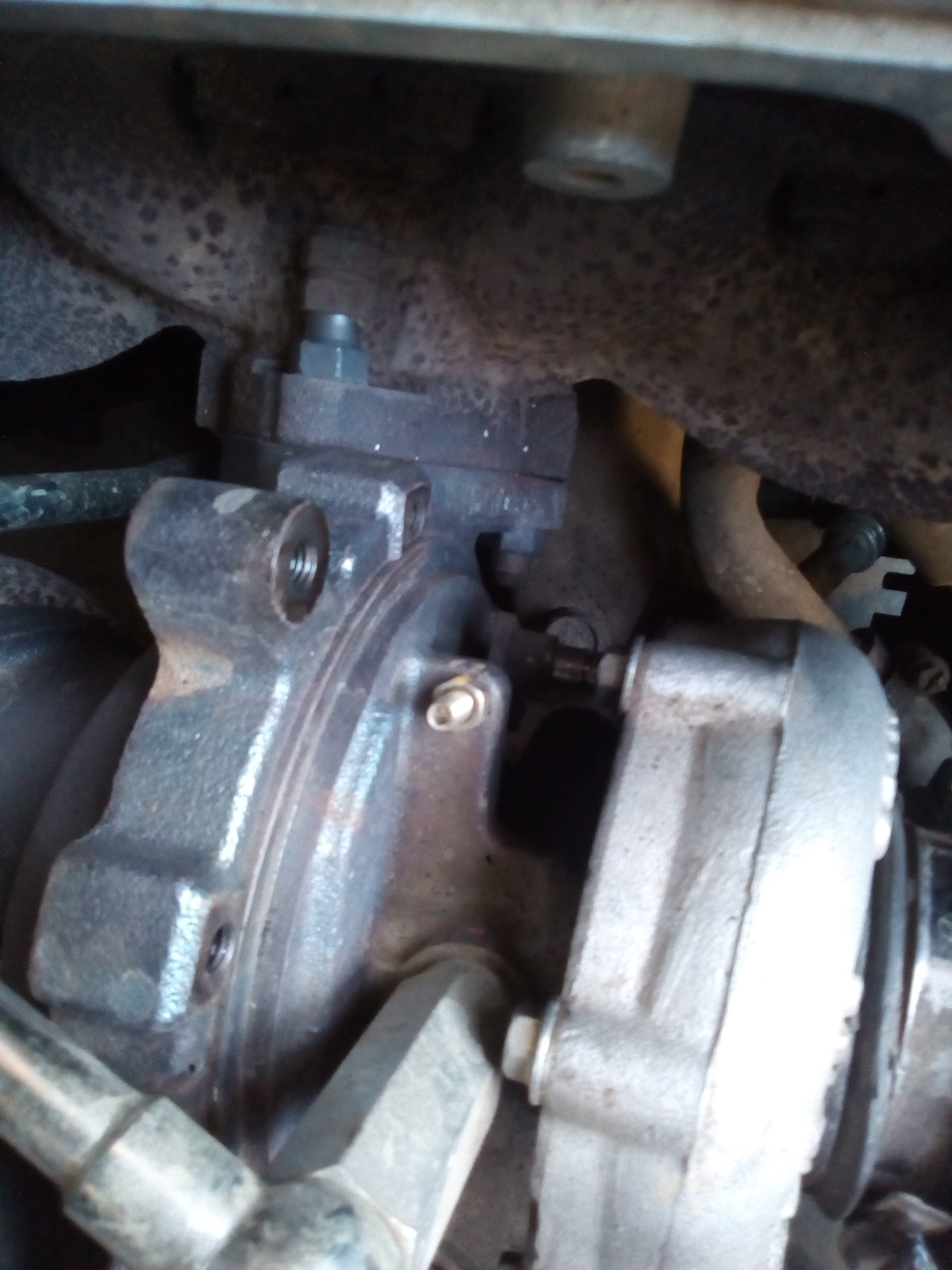

Снял с турбины актуатор. Сравнил настройки со старым. Разница 2мм, на новом ниже гайка чем на старом.
Заменил.
Машина поехала лучше и веселее. Так в горку не садится. Пока просто прокатился до дома 10км.
Будем тестировать.

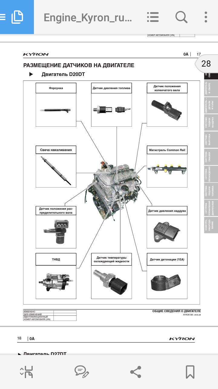

Датчик турбонаддува промой. Помогает. И ошибка обычно из за него. ЕГР Евро3 он же механический ему не с чего ошибки давать.
Это что за датчик?
Датчик давления наддува
Спасибо. На выходных сделаю.
Подскажите, актуатор брали новый? С номером не поможите ? На схеме его нет отдельно .
Со старой турбины. Актуаторы видел на Али.
он вакуумный?
в старом порвалась диафрагма?
Вакуумный. Но не порвался. Настройки нового и старого разные.
а "парт намбер" (артикул) подскажите пожалуйста если не трудно.
мне такой нужен, приколхозить хочу кое куда.
Турбина идет в сборе и актуатор по каталогу отдельно не продается.
Так катуатор просто настроить нужно было и все.
У меня однажды контргайка ослабла и регулировочная от вибрации крутилась, пропала тяга, чек загорался при разгоне.В СТО развели руками — мы не умеем регулировать VGT механизм турбины, взял у них ключ на 10 и сделал сам, раз такие рукожопы.
На заглушенном ДВС лопатки турбины должны быть максимально открыты, Т.е. шток должен быть максимально вытянут и свободно одеваться ухом на рычаг привода лопаток, можно на 1-2мм подтянуть шток вверх и затягиваем контргайку.
