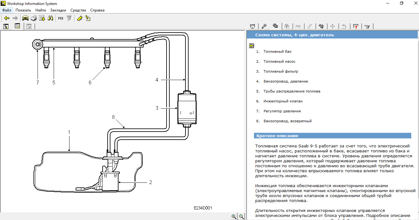

Проблема не бодрого завода прогрессирует. Собираюсь менять топливный фильтр, регулятор давления, форсунки. Озадачился обратными клапанами. Не нашел в описании топливной системы.
Запчасти на фото: B8484

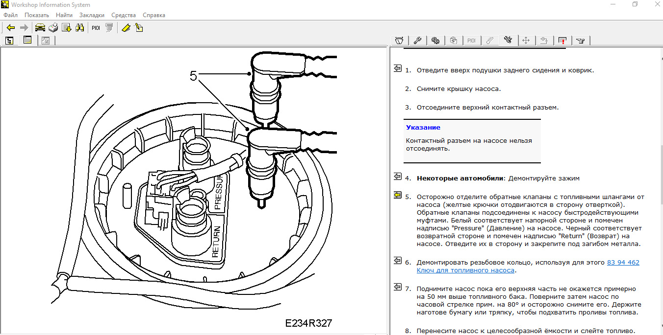

Клапана нашлись в описании снятия насоса.

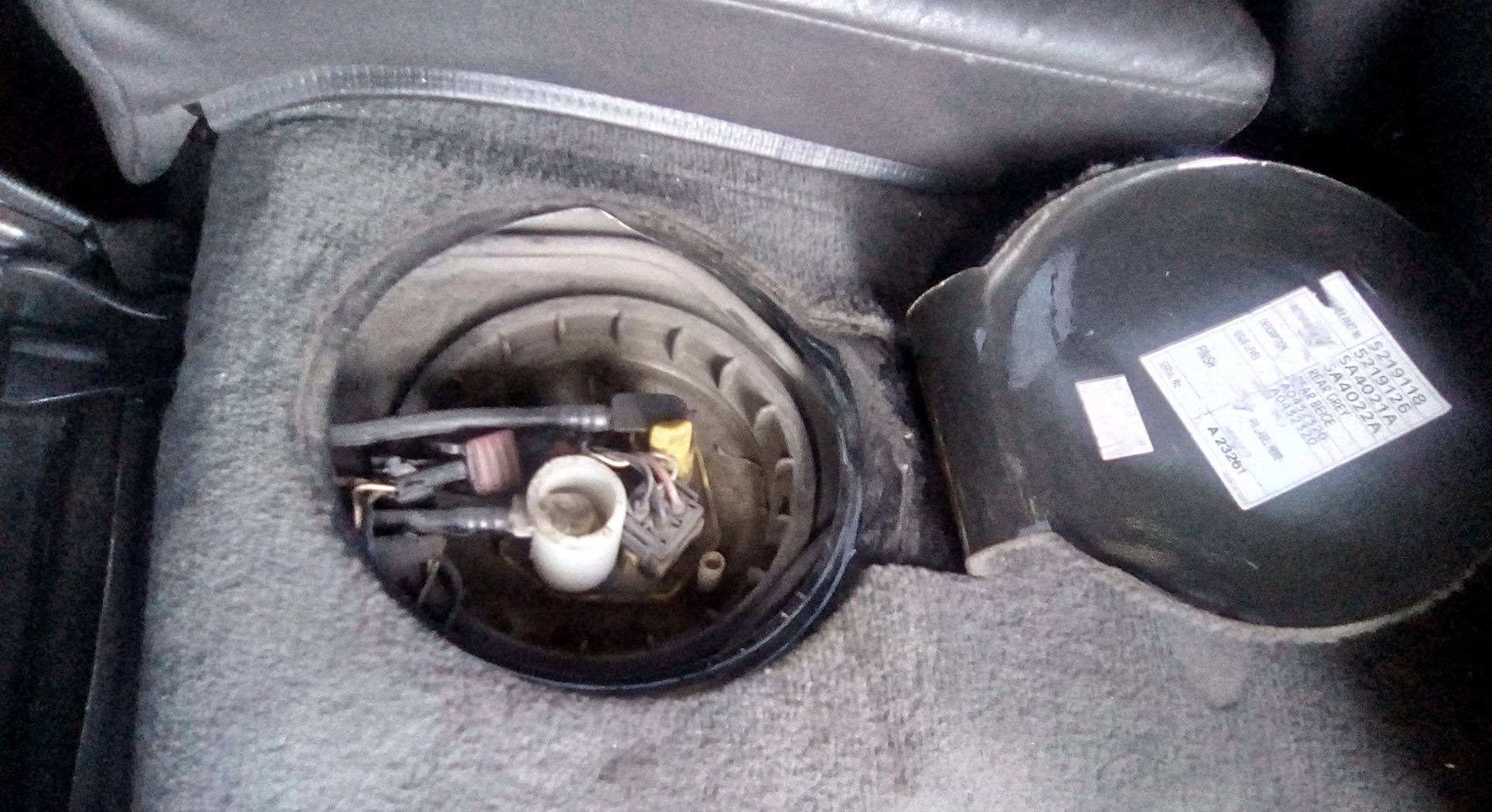

И на всякий случай полез посмотреть че там и как. Ибо.
Как буд-то машина обслуживалась где-то на Северном полюсе.
Это что, насос еще под замену?
Или?
Интересуют нормальные варианты.

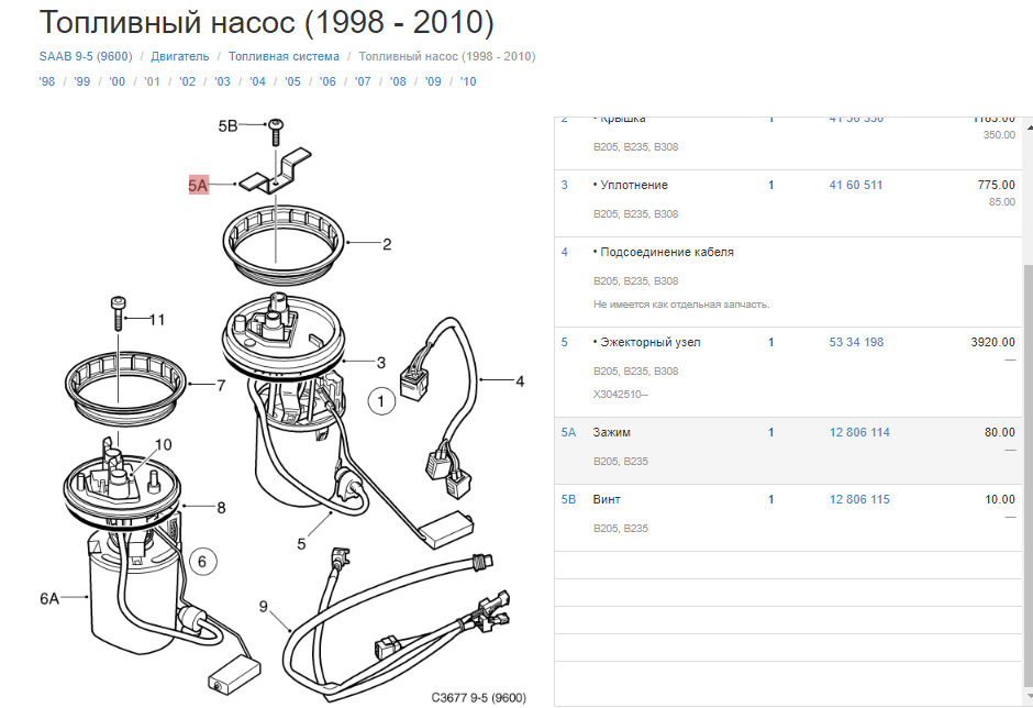

На вейдере дополнительно добавили металлическую планку для фиксации клапанов, на прошлом ресте у меня тоже эта лапка ломалась и на ходу клапан выскакивал из штуцера бензонасоса.
Вот же (5а) нормальное решение! На фига они эти (10) лапки внедрили?
5а уже позже сделали, для улучшения )
Даже так.
parasite
так такую штуку можно и своими очумелыми ручками сделать! :))))
Уже поменяли. Мне подарили эту площадку с целыми лапками.
Дык корпус махнуть и дело с концом. На разборках много за него не попросят.

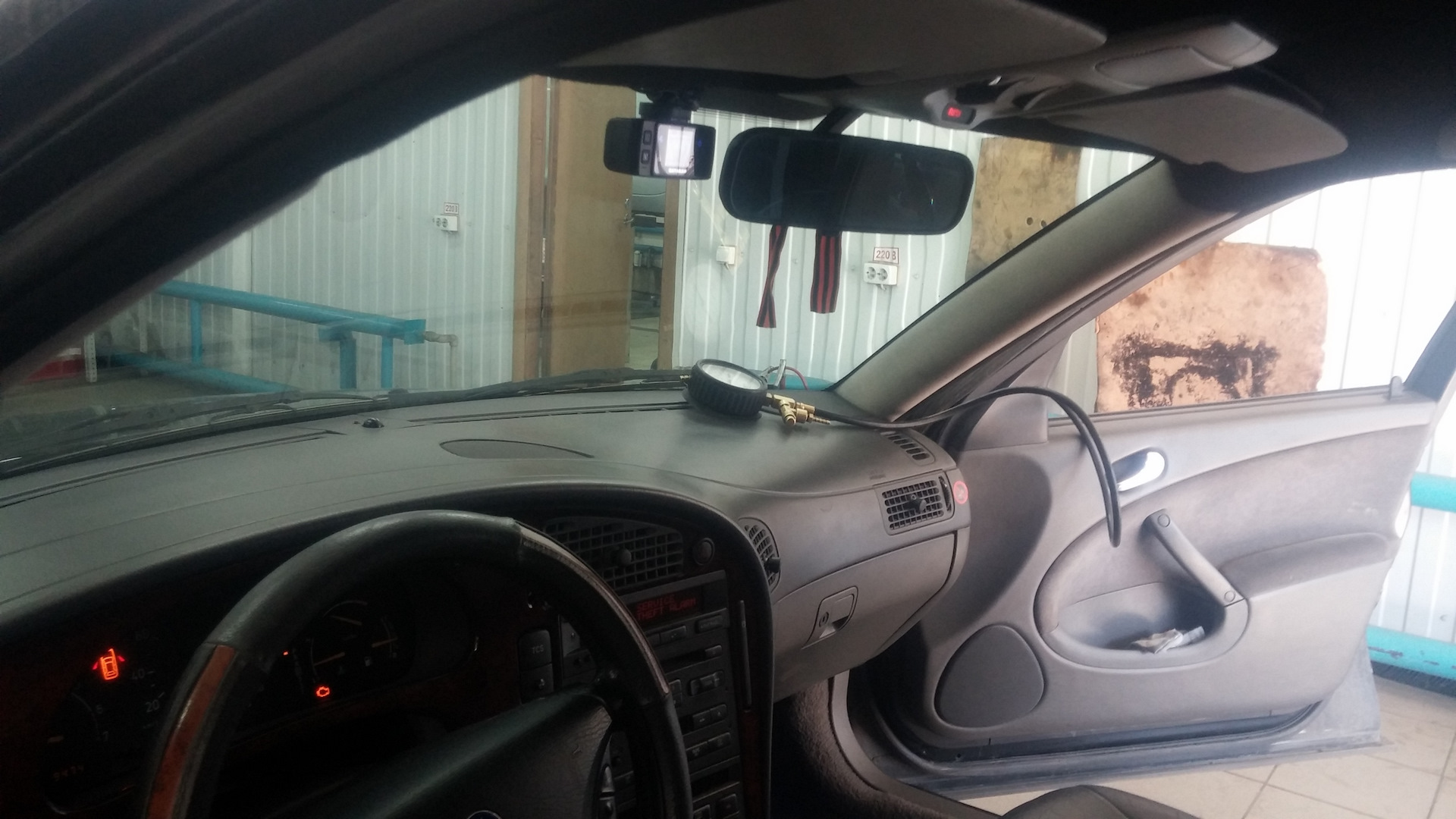

А в рейке топливной давление мерили?
Спасибо, про корпус я понял. Щас буду обзванивать разборки. А давление мерили, ездили см. Здесь.

Только сейчас рассмотрел, там оказывается не в штуцере колхоз, а в фиксаторе, который удерживает штуцер. А эта, желтая, деталь отдельно не продается?
Вот толком и не знаю. Я так понял что эта верхняя часть насоса. На ней лапки. Одна лапка сломана. Былоб не плохо найти только вот эту верхнюю часть.
Она должна отделятся! Только вот найти ее… Может быть только на разборках? В каталогах нет ее отдельно — посмотрел
