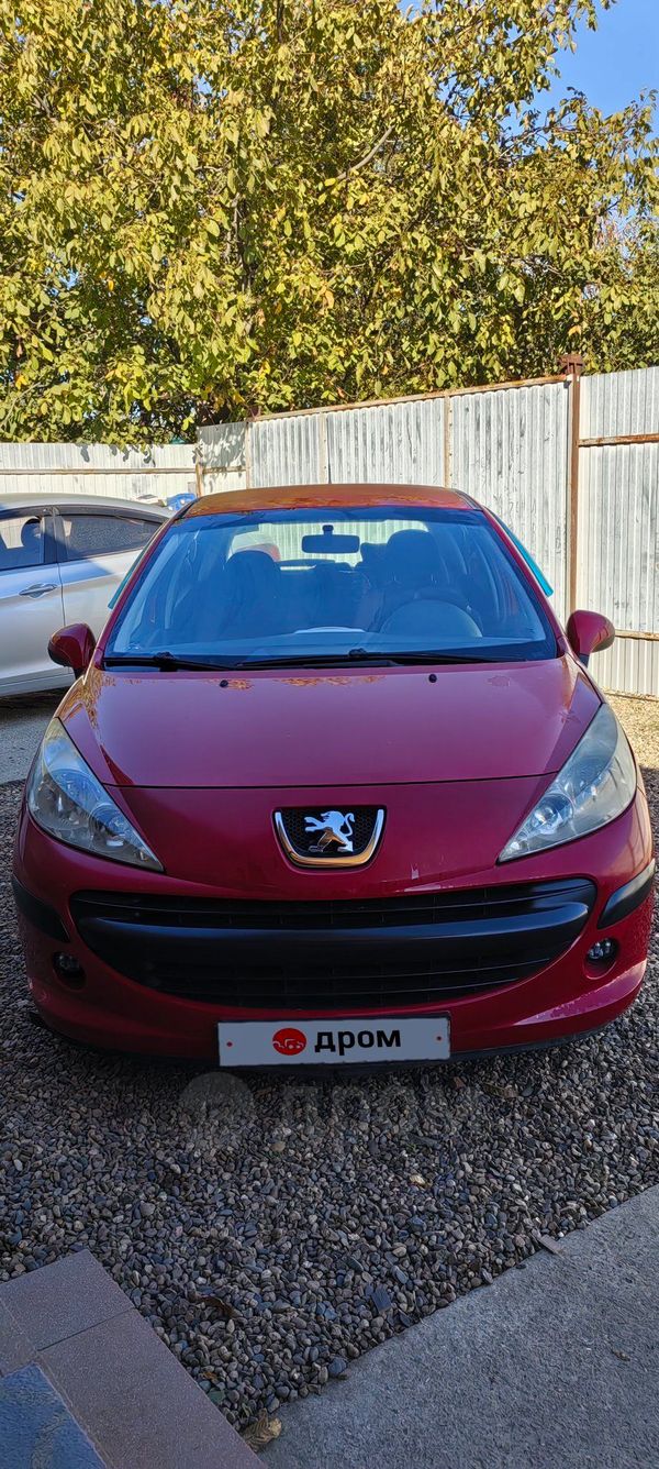

На выходных при включении зажигания стала появляться ошибка коробки "GearBox fault". При этом машина заводилась и спокойно двигалась на всех скоростях. Записался на диагностику на среду, но в понедельник после работы попытка завестись не увенчалась успехом. На дисплее все та же ошибка, но ко всему прочему на дисплее передачи появилось обозначение "_ _". Аналогичная ситуация возникала зимой, когда в мороз 35 градусов аккумулятор отказался работать. Под рукой оказался мультиметр, проверка напряжения дала результат 10 v (при норме 12). После зарядки аккумулятора коробка произвела обучение, машина завелась и ошибка пропала. Собственно за период эксплуатации в моих руках аккумулятор не менялся, это уже 2 года, а когда его менял предыдущий владелец не понятно. Аккумулятор оперативно заменен.
Надеюсь данный случай поможет владельцам пыжиков столкнувшихся с данной проблемой. Слабый аккумулятор может приводить к проблемам с роботизированной коробкой. При этом проблема может проявляться как зимой (из за холодов), так и летом (при жаре после остановки мотора продолжает работать охлаждающий вентилятор, тем самым высаживая слабый аккумулятор).
