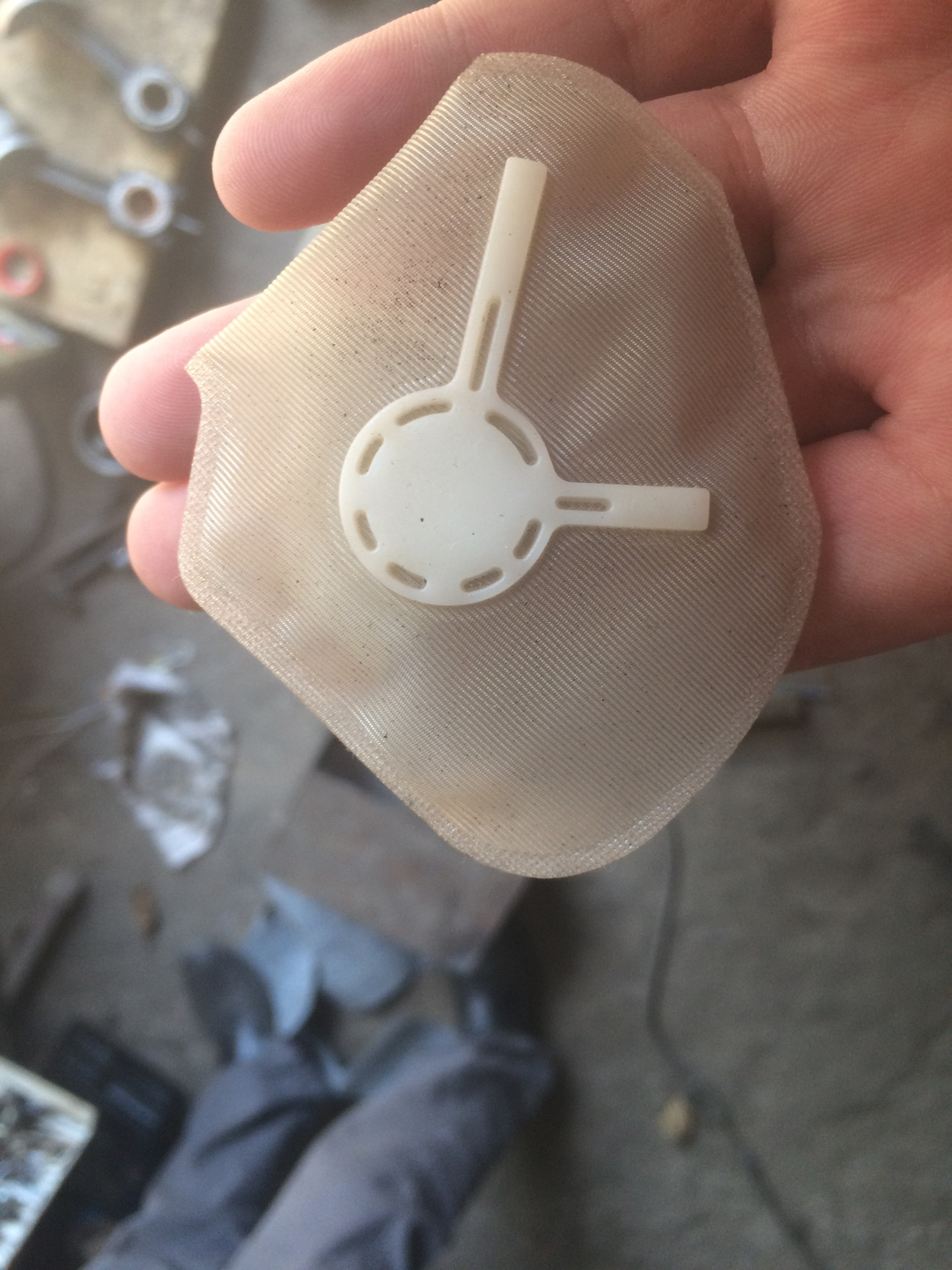

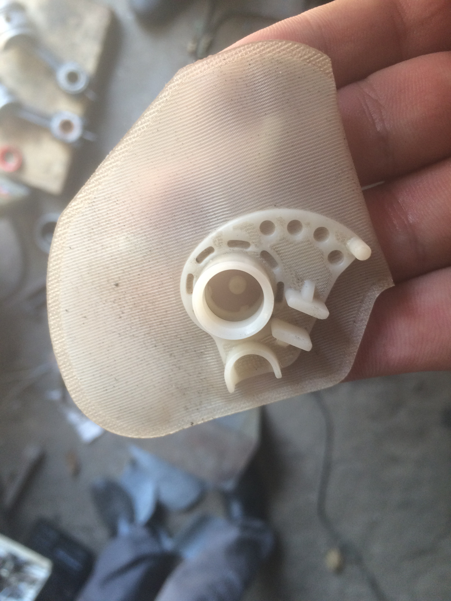

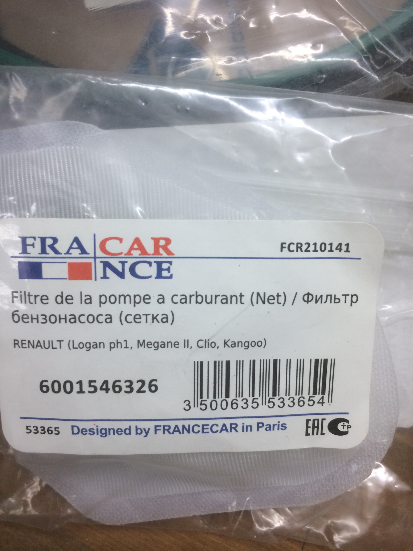

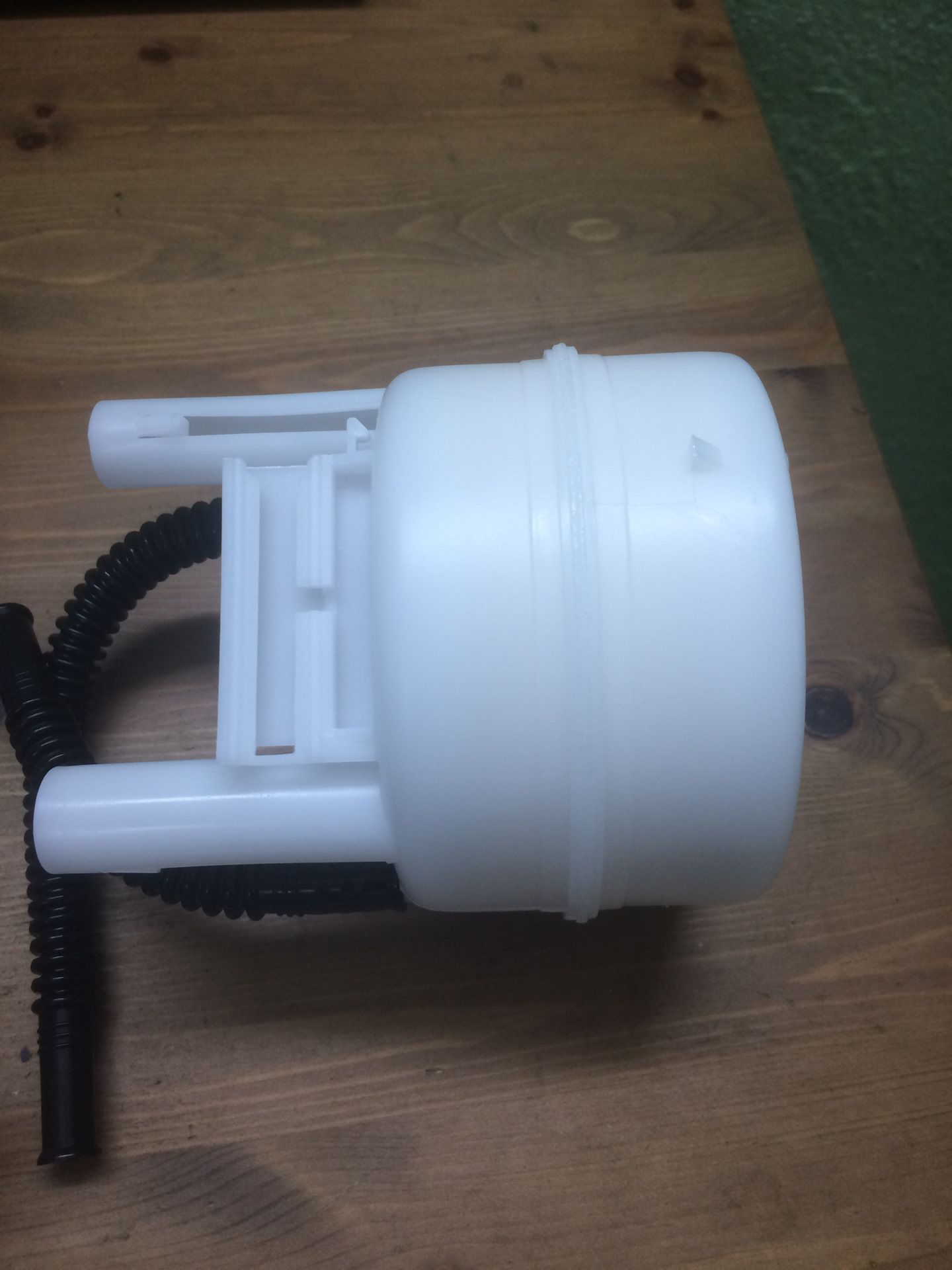

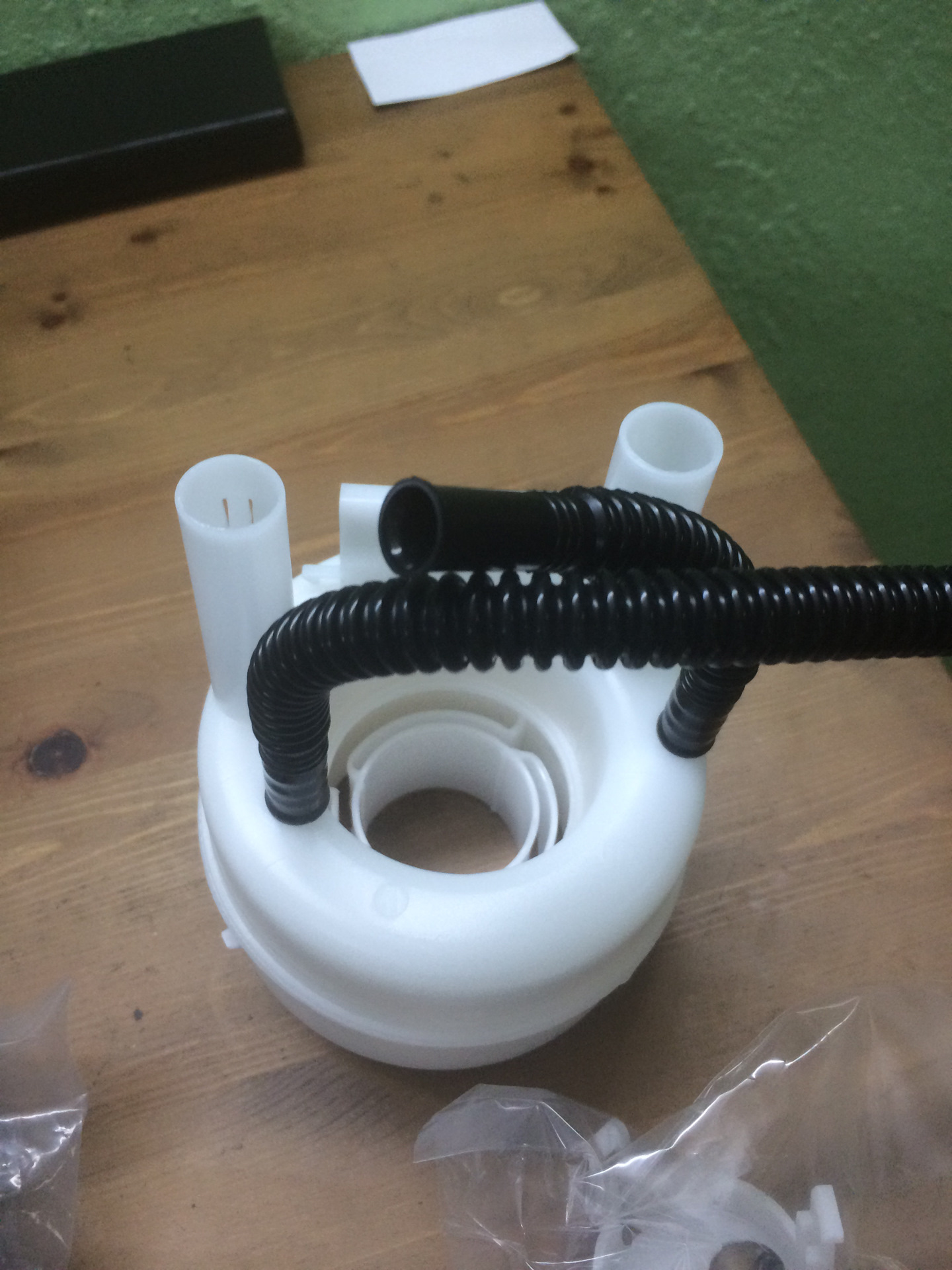

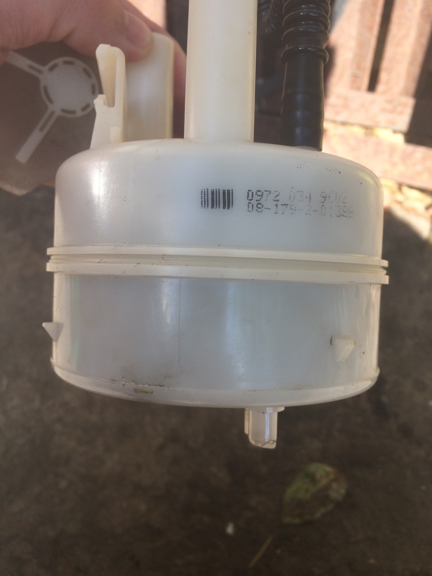

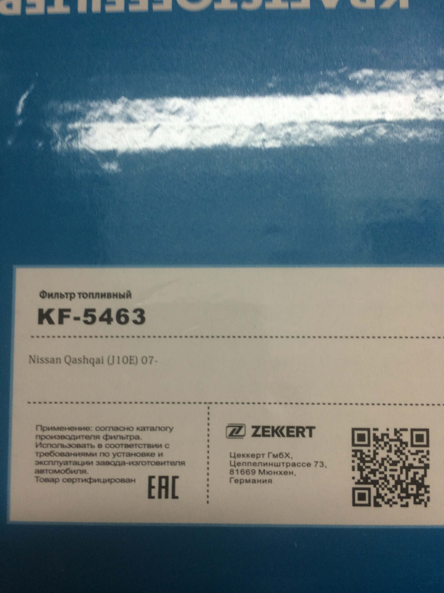

Как многие знают, что на пыжике фильтр бензонасоса является частью его. Иногда по незнанию меняют насос в сборе.
Оказывается wможно сам фильтр купить отдельно. Подходит от Ниссана.
Подробности замены
Запчасти на фото: 03877
Запчасти на фото: KF5463

Есть эффект?
Пока не понятно, так как не грязный был фильтр.

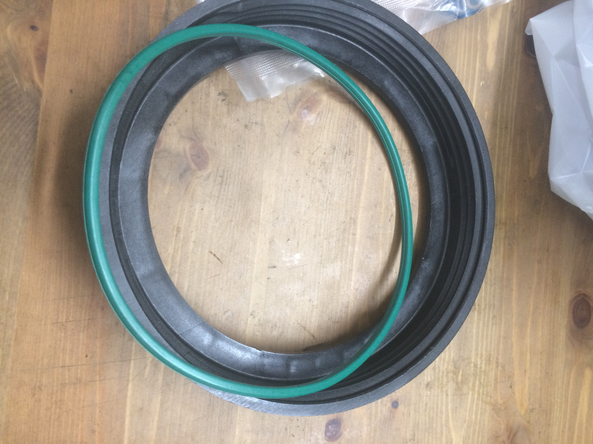

Месяца 4 назад делал такой же ремонт.Фильтр/сетка/крышка с уплотнением (те же самые фирмы). Все собрал, все работает, НО через месяц в салоне появился запах бензина. Стал разбираться с проблемой, диагноз: развалилось уплотнение бака и стало подтекать! Эта зеленое уплотнение превратилось в г.вно. Поставил старое назад и все держит.
Для эксперимента положил его в стакан с бензином, и оно там развалилось за неделю, превратилось в пыль.
Значит оставлю родной, я ещё не менял. Спасибо за совет!
родное уплотнение стоит копейки, ну рублей 150.
250₽ )
dimon1dima
Его куплю оригинал

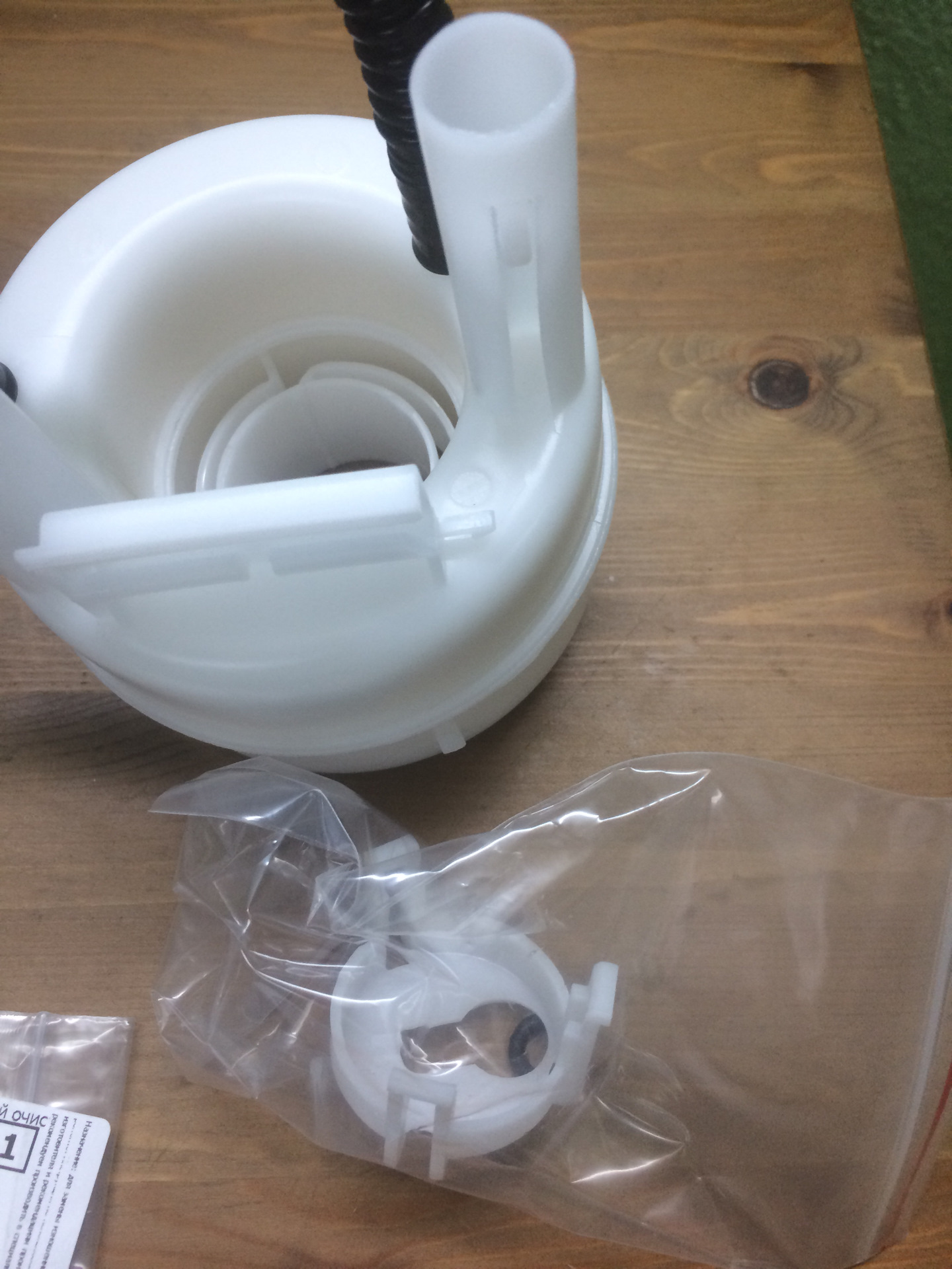

Бензонасос в фильтре болтается !
В комплекте идёт крепёж для самого насоса!
Смотри видео, там видно)
