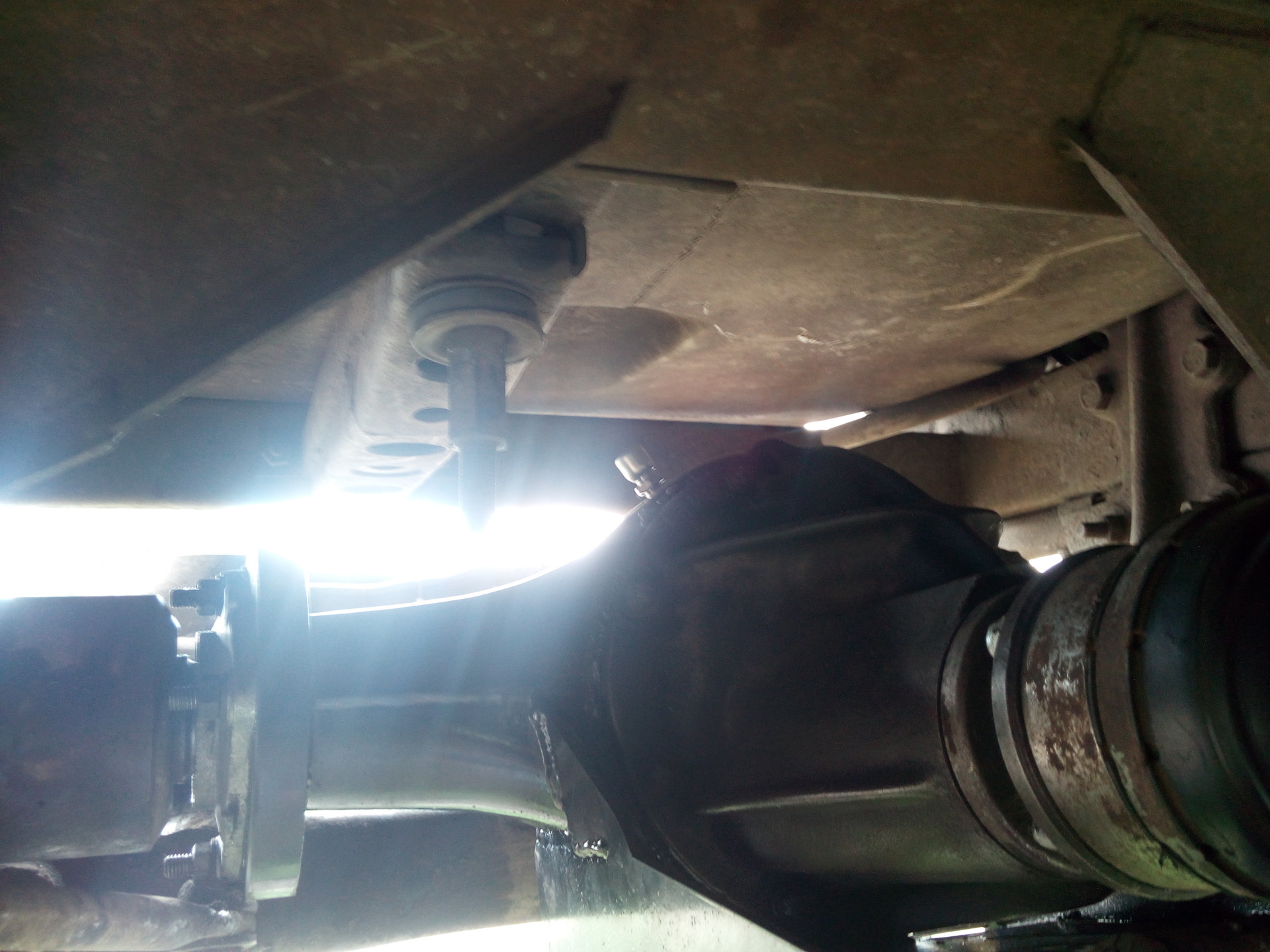

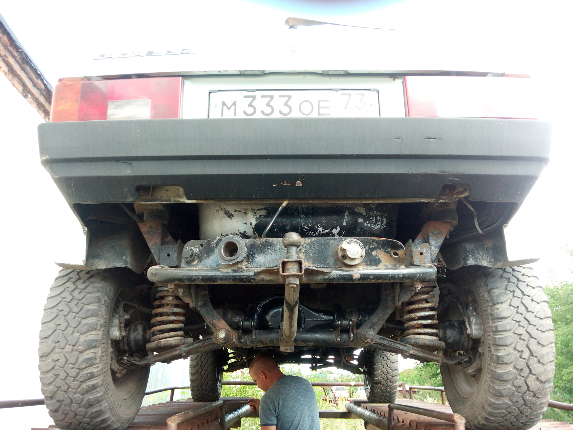

Всем доброго времени суток. На днях, выбрав свободный денёк, решил посвятить его АвтоSEXу, а если конкретнее, то поставить пружики 2121 в заднюю подвеску, ну и заодно амы от HOLA(запись будет чуть позже). Как говорится, человек только предполагает, а случай располагает, так же случилось и у меня. Сняв колесо, обнаружил, что задний мост (силумин) приказал долго жить, аналогично как и передний ранее. Сломало корпус в месте крепления шпильки сверху, мост стало скручивать, вследствие чего разбило шпильки крепления ШРУСов.в общем ПРИШЛО ЕГО ВРЕМЯ.))

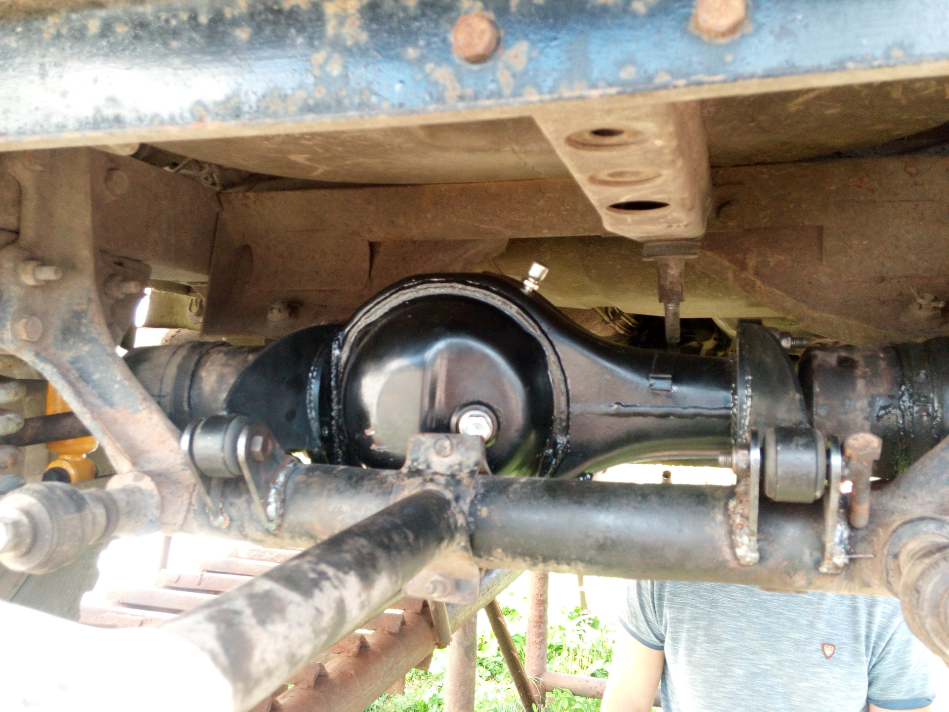

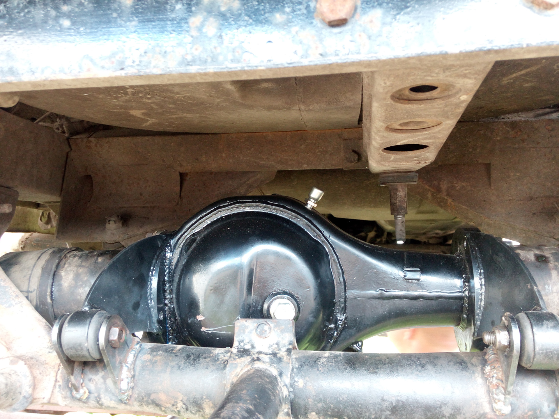

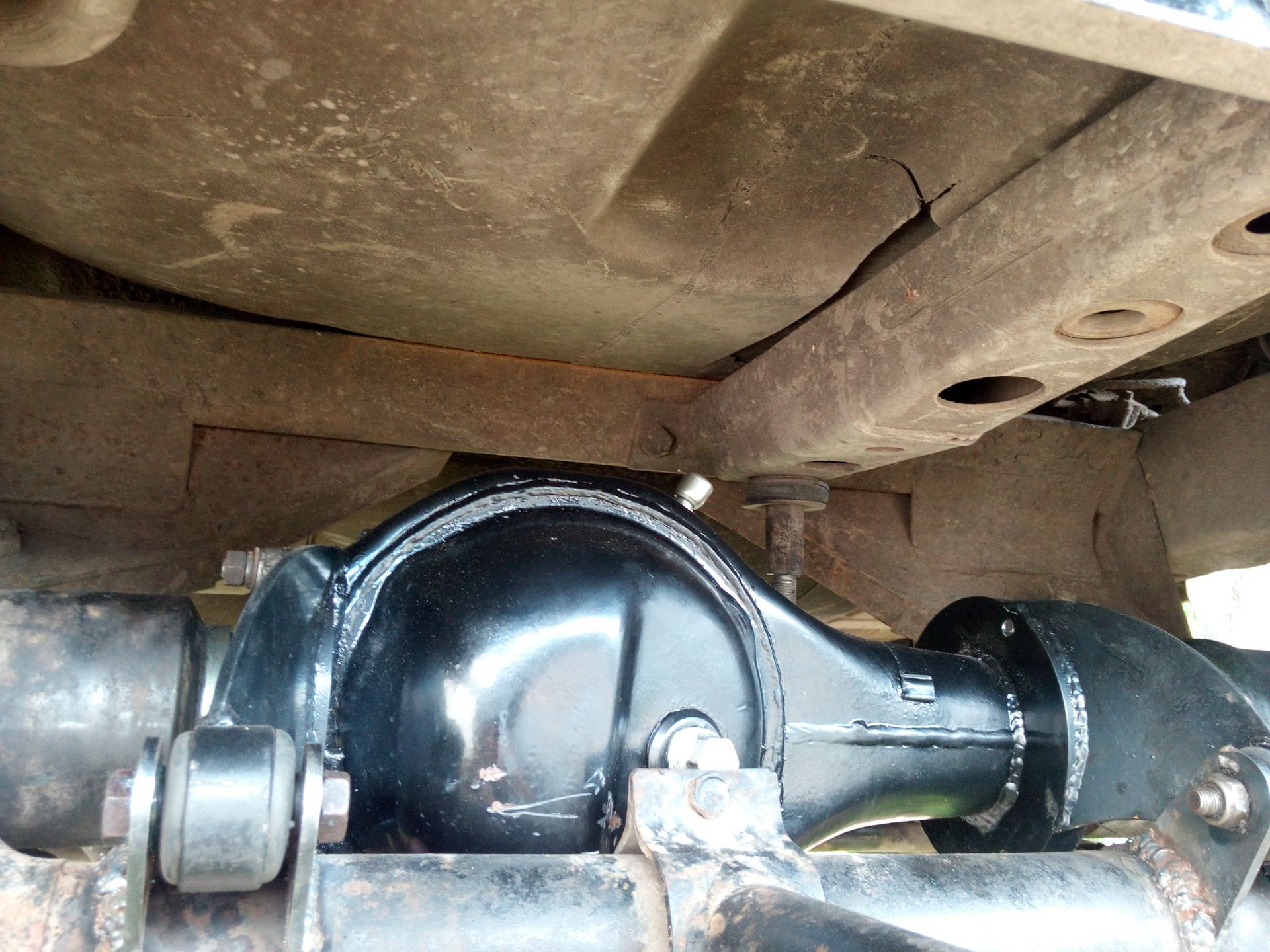

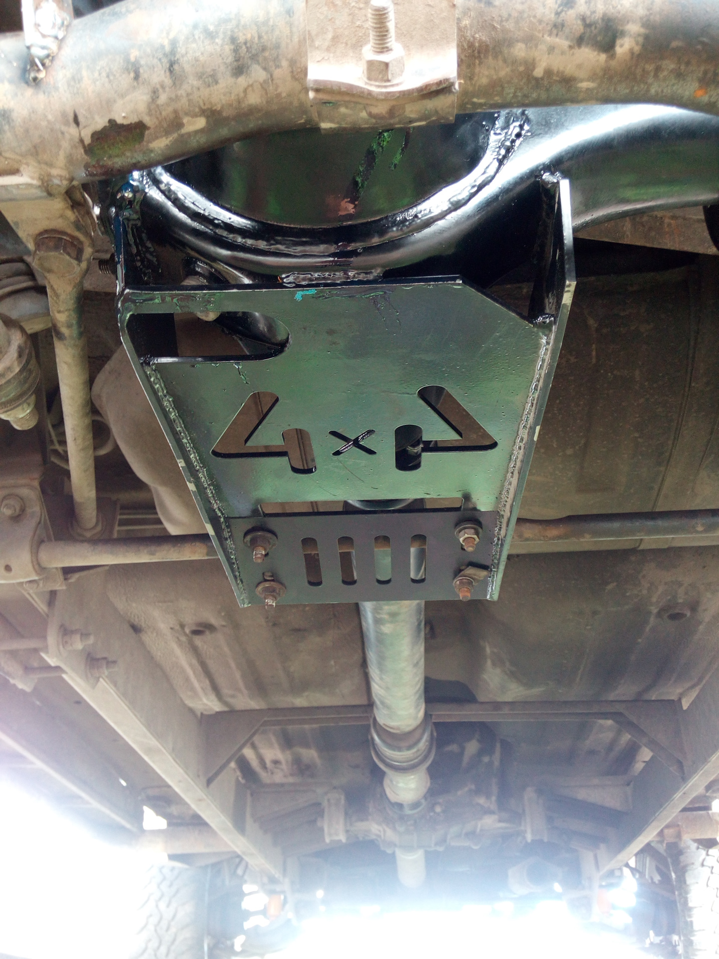

Так как после покупки в него ещё не лазил, кроме как замена масла, (по аналогии с передним присутствовали серьёзные подозрения на плачевное состояние ГП, подшей и т.д.) решил ехать на СТО к парням, которые ставили СРПМ на Тарзика, дабы повторить данную операцию и с задней частью авто. Попутно был установлен самоблокирующийся диф от IQ-Racing с преднатягом 8 (спереди 5), заменены главные пары (оставил 3,9), подшипники и весь сопутствующий хлам в виде прокладок, масла и т.п. Ну, и немного фото:

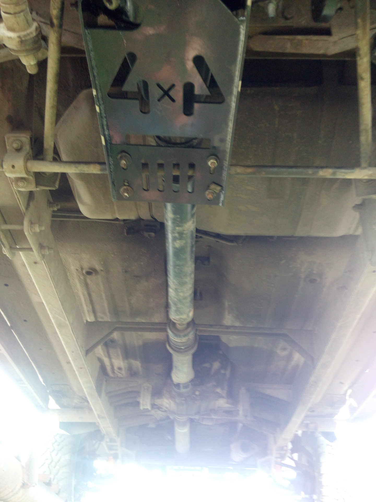

Кардан в связке "СРПМ-РК-СРЗМ" вышел на прямую линию, тем самым продлив себе жизнь(надеюсь).

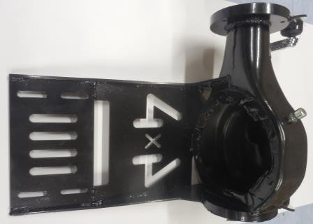

По вопросам изготовления и приобретения Стальных Редукторов Мостов(как передних, так и задних и зеркальных в том числе) обращаться вот к этому человеку: yakut-tlt в личку или оставить заявку на сайте фирмы: vk.com/avtozaptlt.

Круто!Тоже мечтаю переделать, но есть но(финансы).))Что за кардан сзади стоит. На шрусах от промвала?И что за чудо болт поставили?(фото)
Вить, сам чулок моста мне сделали у вас в ТЛТ, по цене вышел на 1000 дороже стандартного СРПМ. Если есть интерес, дома с компа кину ссылку на производителя. Кардан задний стоит Нивский шрусовый. А болт…)) это нанотехнолоджи ))) бесключевой)) сам только узнал)) прогресс ))
Да я помню, тыписал что по цене на 1000 дороже.Ссылку кинь на производителя, как разбогатею заказу))).А такой кардан впервые вижу, на шрусах от промвала.Может самопал? На заводских пыльники другие и гранаты.Может я ошибаюсь конечно.
Сонда такие делает.
Кардан стоит СИМ( Серп И Молот) Саратовский.
Vitek133
Не самопал, он у меня на Ниве ещё стоял, выдержал там лифт подвески, вот я его сюда и перенес. В эксплуатации уже 3 года.Пока полёт нормальный! ))
