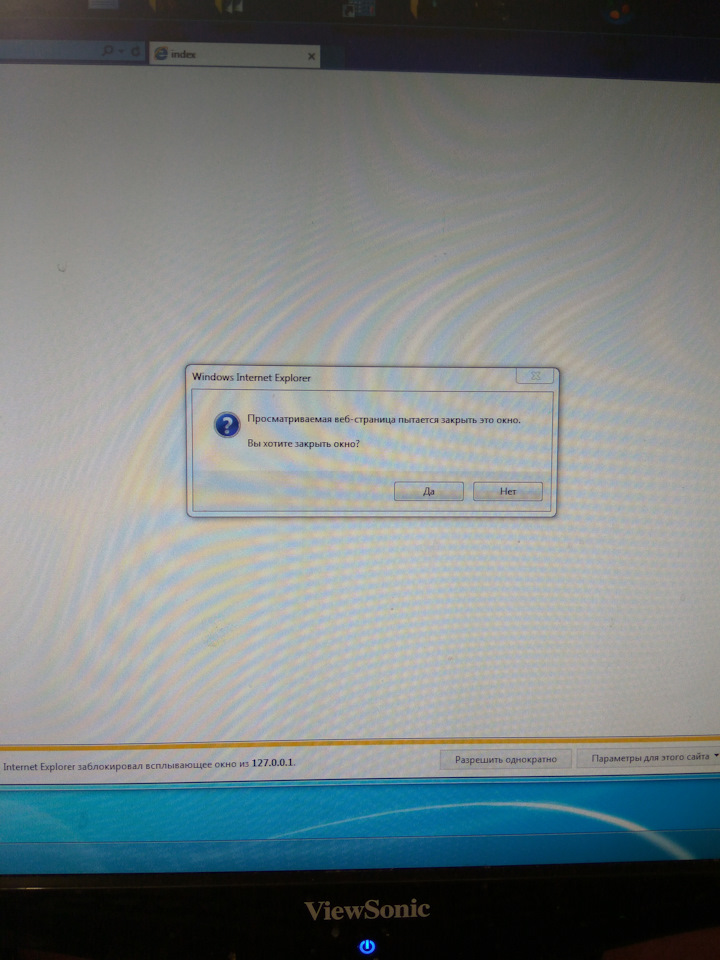

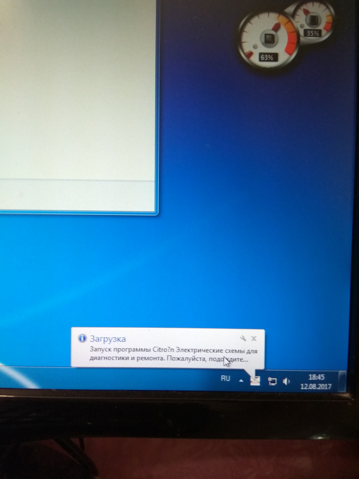

Скачал установил ."Резервная копия документации Citroёn" работает.А вот при запуске "Sedre Backup" выдает ошибку, "Error initializing backup systray: class java.net.socketexception= unrecognized windows sockets error: 0: JVM_Bind=null . У меня Виндовс 7 64 бит.
файл msvcr71.dll надо кинуть не только в Windows/System32, но и в Windows/SysWOW64
Кидал с заменой.Сегодня кинул ещё раз, перезагрузил комп.Кликнул запуск проги из трея выскочило вот такое сообщение
У меня так же. Секунд 15-20 грузится, потом открывается в браузере
dellreal
Потом такое и всё.Тоесть я где то у цели но чего то не хватает.
нажимай "закрыть", скопируй ссылку и вставь в другой браузер
