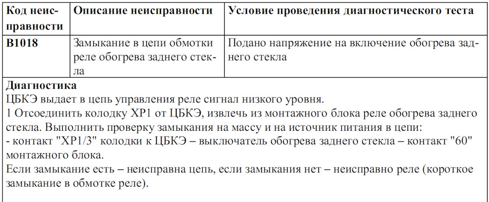

Спалили мне БКЭ. Ну или, скорее, до меня, а не мне. Но тачка-то теперь моя. А дело вот какое…
В машине было установлено китайское зеркало с навигацией и регистрацией. На момент когда я покупал машину, оно не работало, т.к. не было питания с зарядника. Казалось бы, надо просто заменить зарядник. Но на деле выяснилось, что какой-то криворукий чёрт подключил двухамперный зарядник зеркала к цепи управления обогревом заднего стекла. То есть не к силовому проводу, который идёт на нагревательный элемент от реле, а прямо к выходу блока кузовной электроники — перед реле то бишь. Другими словами, подцепил нагрузку в 2 А к выходу, рассчитанному на 0,1 А максимум. Естественно, там не было предохранителей, т.к. это слаботочная сигнальная цепь, которая включает релюшку. Теперь обогрев заднего стекла не действует — индикатор загорается, но других признаков жизни нет.
Я только сегодня это выяснил, кое-как проследив куда идёт провод от зарядника. Сука, зла не хватает. Эта коробочка 20 штук стоит.
Учудил это официальный дилер. Установка производилась вместе с ТО-1. Как быть, если дилер сам испортил машину, устанавливая дополнительное оборудование непредусмотренным способом?

Идти к дилеру и доказать что это их вина, а если откажут, то можно это исправить релюшкой от задних протувоманок 6 контактное

В классике один 284В18663R, в люксе — второй дополнительный 231А08052R. В каталогах оба называются блоками кузовной электроники: acat.exist.ru/adc/map.php…elID=58960&treeID=3373491. Речь о первом.

А может быть разумнее будет попросить дилера проверить наличие вот такой ошибки и сбросить её.
