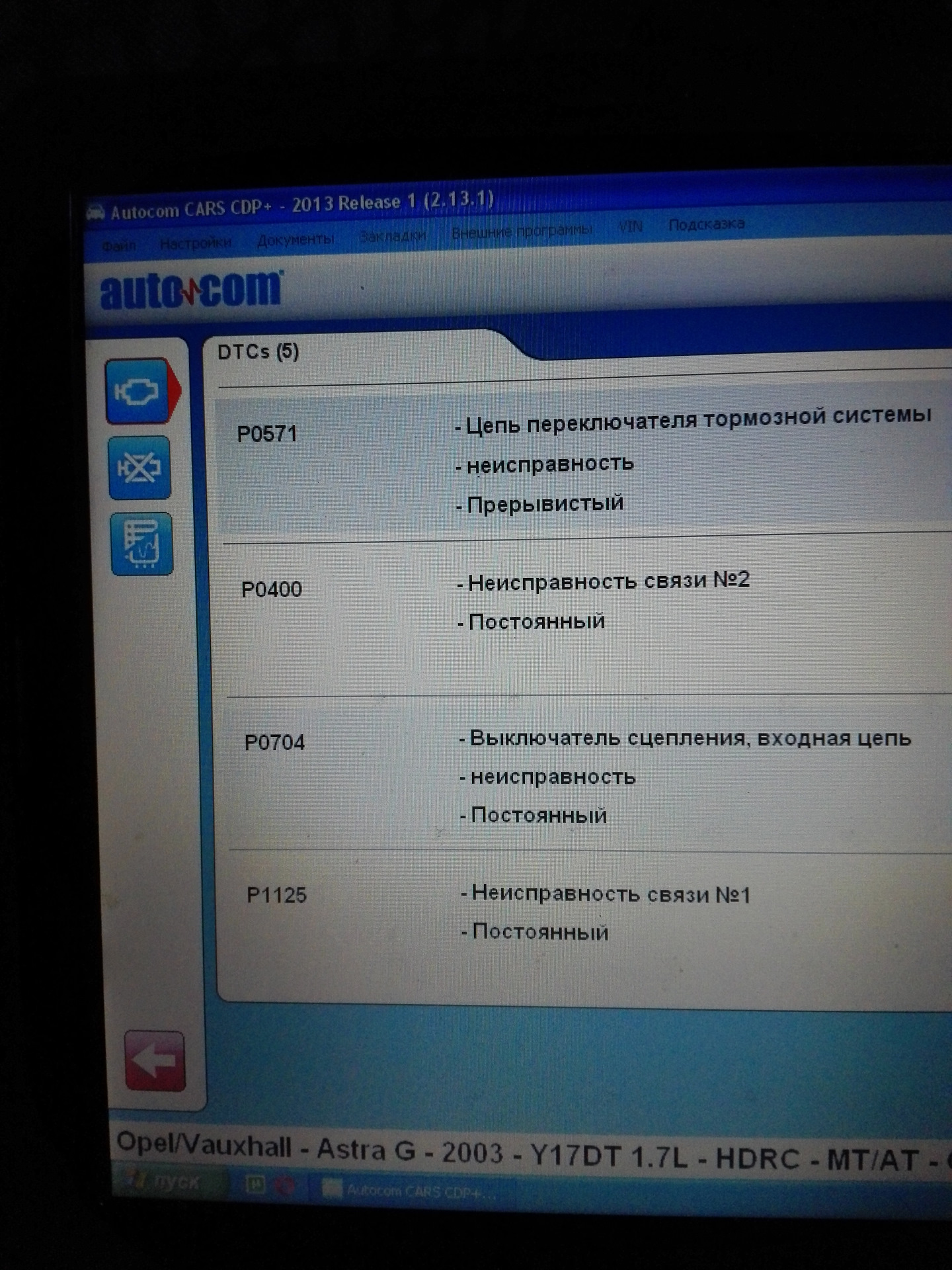

Вот та зараза которая меня напрягала несколько недель- ошибка Р1125.
Симптомы:начинается все с того, что машина работает нормально, в обычном режиме, но стоит разогнаться больше 100км/ч ( обороты более 3000) происходит толчок ( как будто за жопу кто держит) машина перестаёт набирать обороты, загорается Ceck( у меня он не загорается зараза-лампочка перегорела, оч обидно), В итоге мозги переходят в аварийный режим.машина тупит по страшному, туго набирает обороты, увеличивается расход.
При диагностике OP-COM выскакивает ошибка Р1125( Крит. неисправн. системы 1)
Существует 4 вида этой ошибки:
P1125 Высокое напряжение электромагнитного клапана давления наддува C-019
P1125 Низкое напряжение электромагнитного клапана давления наддува C-019
P1125 Крит. неисправн. системы 1 (см. описание процедуры проверки: описание кода неисправн.) B-020
P1125 Крит. неисправн. системы 2 (см. описание процедуры проверки: описание кода неисправн.) B-020
Первые две связаны с электромагнитным клапаном(лечится заменой или ревизией проводки), а вот вторые две это уже другое( хотя сторонние сканеры всегда пишет что неисправен электромагнитного клапана).
У меня была P1125 Крит. неисправн. системы 1 .И что же делать, куда смотреть…
1.Фильтра( воздушный, топливный) -заменить…недорогое удовольствие( лазил по форумам-некоторым помогало)
2.Кстати многие думают что неисправен ДМРВ, тк завышены показатели расхода воздуха( ставил заведомо исправный — не помогло.расход воздуха ещё увеличился ))))
3.Вакуум-сделать ревизию всех вакуумных трубок( я сделал…нашёл 3 дырки)
4.ЕГР…разбор и чистка…разобрал, почистил-такого говна я давно не видел, наверное сюда ни кто не лазил никогда…шток начал ходить нормально, без напрягов
5.Есть ещё один интересный датчик-
…датчик давления воздуха( расположен на впускном коллекторе, рядышком с электромагнитным клапаном). Имеет очень тонкое отверстие. которое как всегда забито гарью.
Итог таков: после всех этих процедур(чистка, промывка, продувка) и возвращении всех деталей на своё место машина вернулась к прежней жизни- поехала как-будто с завода…диагностика показала снижение расхода воздуха до допустимых показателей, снижение впрыска на единицу…и как следствие расход вернулся в норму.После сотни набирает как и должна и едет без напрягов.Проведённой работой доволен, устал правда немного))))

Точно такие же симптомы, после 120км/ч или 3000тыс оборотов пинок и машина в ступор, почистил этот датчик, ничего не поменялось. В чем может быть косяк? Обороты у меня ещё немного плавают.
У тебя не было ошибки 0400?у меня вот такие
и что? за 3года больше ни разу не тупанула?))
Ниразу… ни одной ошибки
