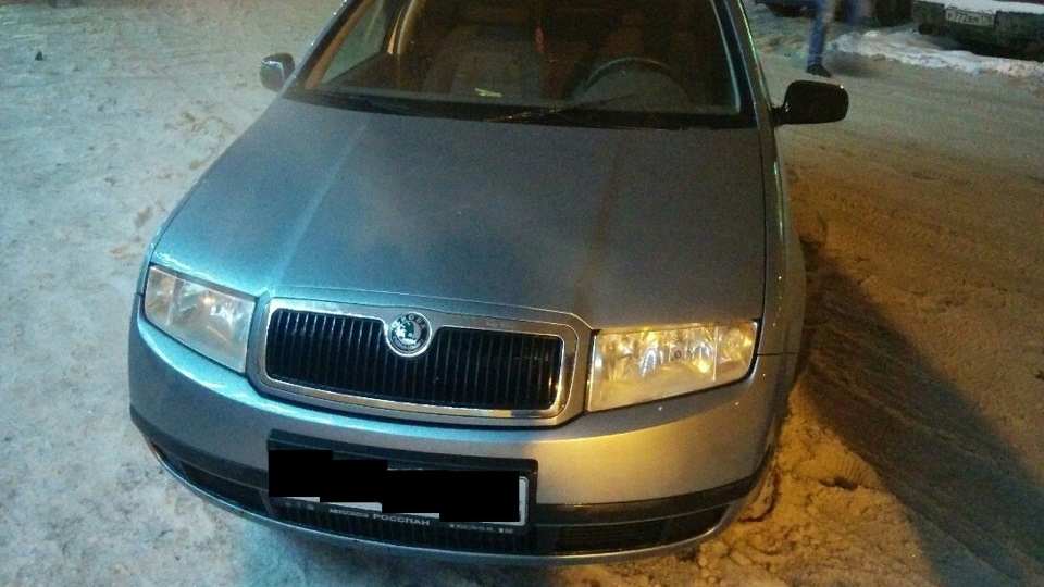

Всем привет, проблема такая. Умер у меня резко топливный насос, не долго думая купил новый фирмы Patron (ибо с деньгами туговато да и в наличии только он и был) вместе с датчиком, старый не показывал уровень топлива вовсе.
Однако, новый датчик не показывает уровень если заливать мешьше 6 литров бензина, в этом случае показывает только после сброса клемы с аккума. И к тому же показания прыгают, то в большую сторону, то в меньшую, но не резко, а плавно.
Кто сталкивался с таким?

Датчик лучше брать отдельно по VIN коду, так как в зависимости от типа кузова и года выпуска машины будут не состыковки, может даже при полном баке показывать ноль и на оборот при пустом полный, при чём изменение полярности не поможет!
Разобрался в проблеме, пришлось сидеть с транспортером и гнуть дугу поплавка и ловить верные значения)
В итоге все работает и верно показывает, контактная дорожка просто оказалась другого типа, там как бы более длинный ход поплавка)))
Вот ты заморочился, а как ты понял, что показания верные?
Долго очень вычислял по расходу, уровню залитого топлива и т.д.
Не идеально конечно, погрешности в 100-200 мл топлива есть возможно, но к примеру когда решил проверить работу датчика, специально оставил бензина на 10 км из расчета расхода в 10 литров на 100 км с помощью расходомера, получается в баке был один литр, проехал ровно 10 км и пару метров

ну и соответственно на динамическое изменение расхода датчик тоже реагирует, так что я более менее доволен))

сегодня к примеру при расходе 8,5 литров на 100 км датчик показал запас топлива в 70 км, при этом в баке было 6 литров (плюс-минус треть литра). Что в принципе верно)
Ну настроил и слава богу, но ездить с таким маленьким количеством топлива губительно для бензонасоса!
Кстати, по идеи его можно было откалибровать программно, заливаешь полный бак и устанавливаешь нужное количество топлива, по крайней мере на Ваз2114 с БК я так делал, думаю, что здесь тоже так можно!
Это я знаю, я просто для наглядности хотел узнать правильно ли он будет зажигать индикатор, когда шкала будет опускаться до красной отметки)
Не слышал о таком, буду иметь ввиду)
