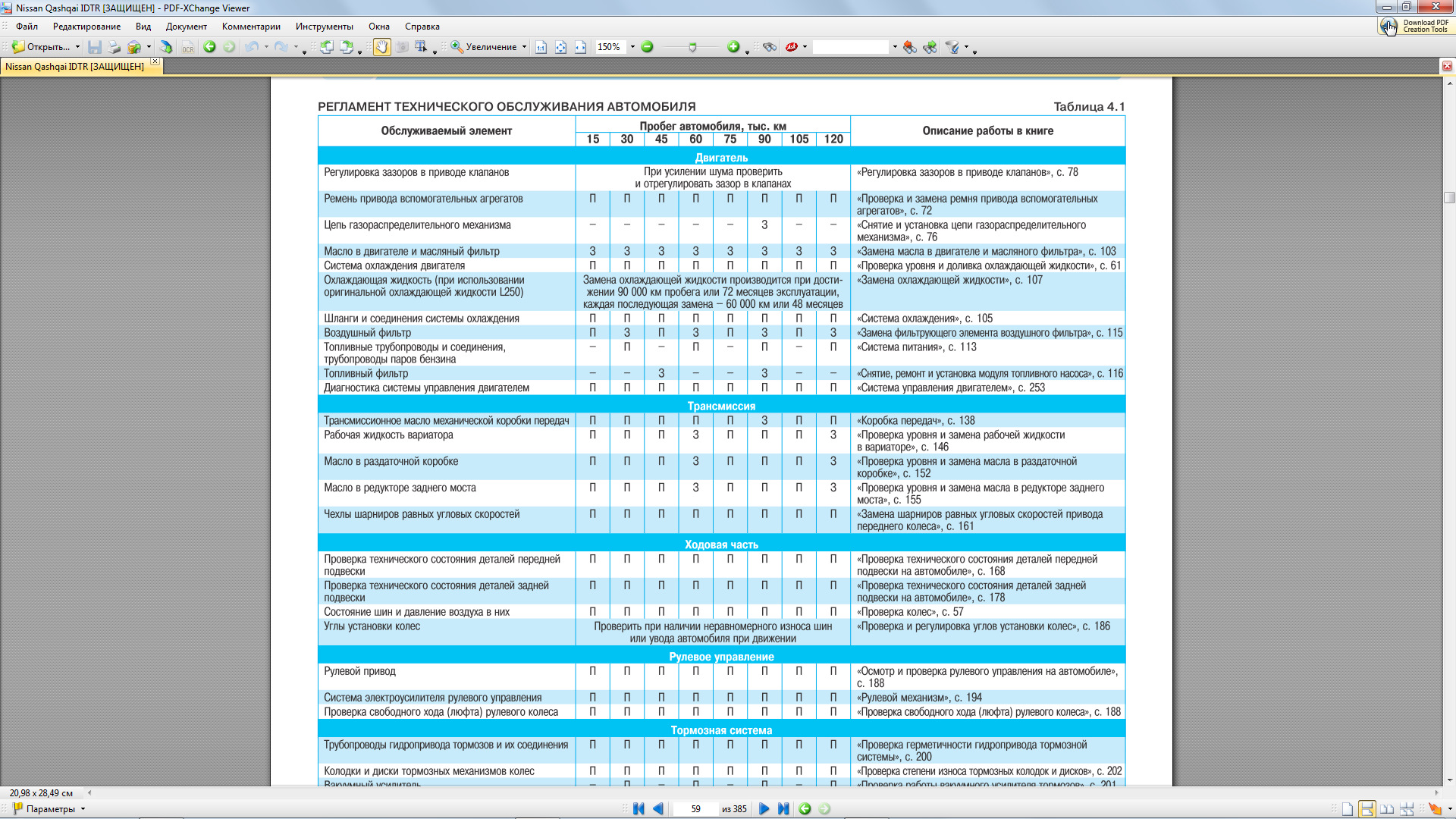

Попала мне в руки книга "Nissan Qashqai пошаговый ремонт", вот почитав ее вычитал много интересных вещей… но не об этом. В общем в ней приведена таблица по регламенту тенического обслуживания авто. Так вот, в ней прописано что на 90 тыс км меняется цепь ГРМ.
ВНИМАНИЕ вопрос))) Кто, что думает по этому поводу, стоит ли менять ее или нет? Может кто менял ? У меня пробег сейчас 98000. Ради интереса звонил официалам, они берут 20000 сцука тыс руб за работу при условии что все запчасти мои!
