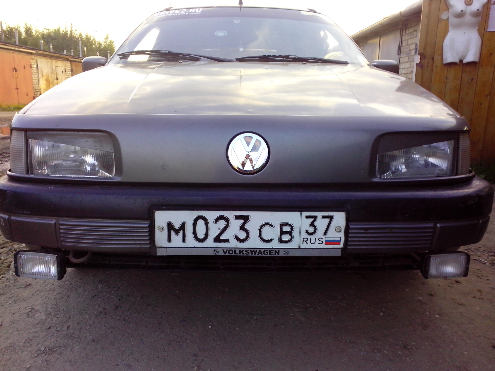

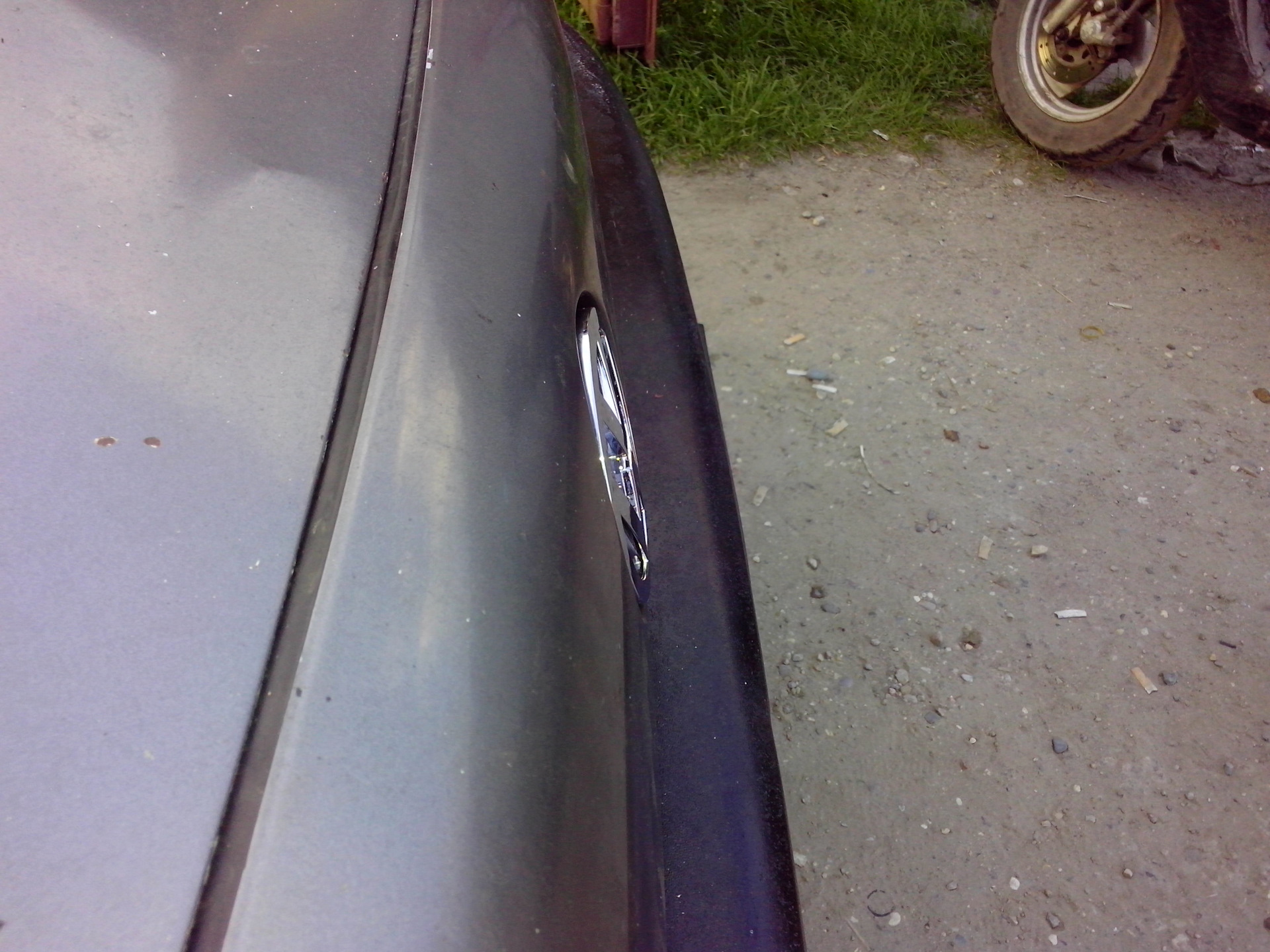

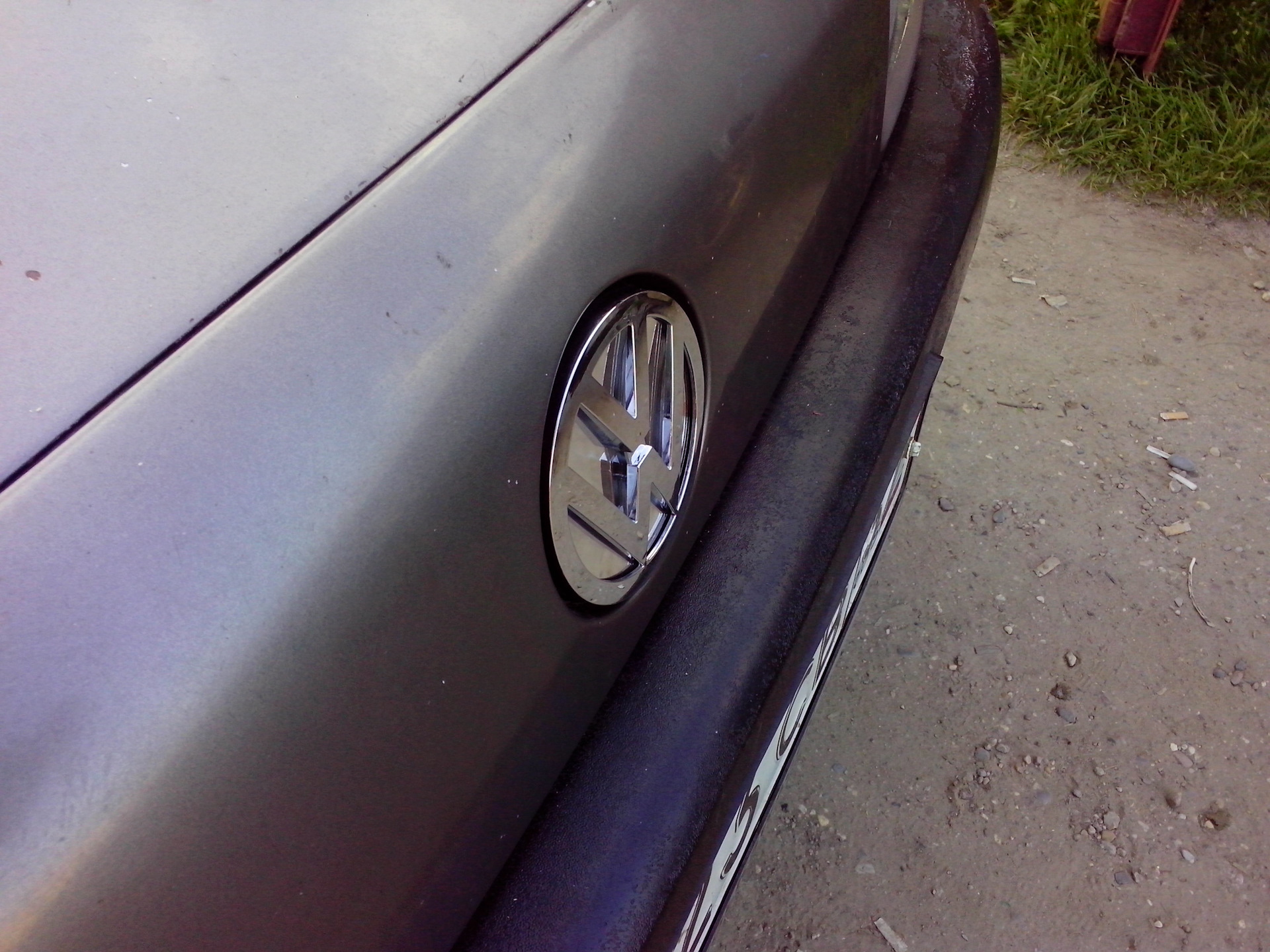

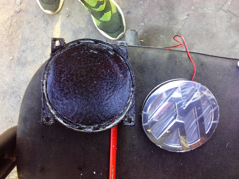

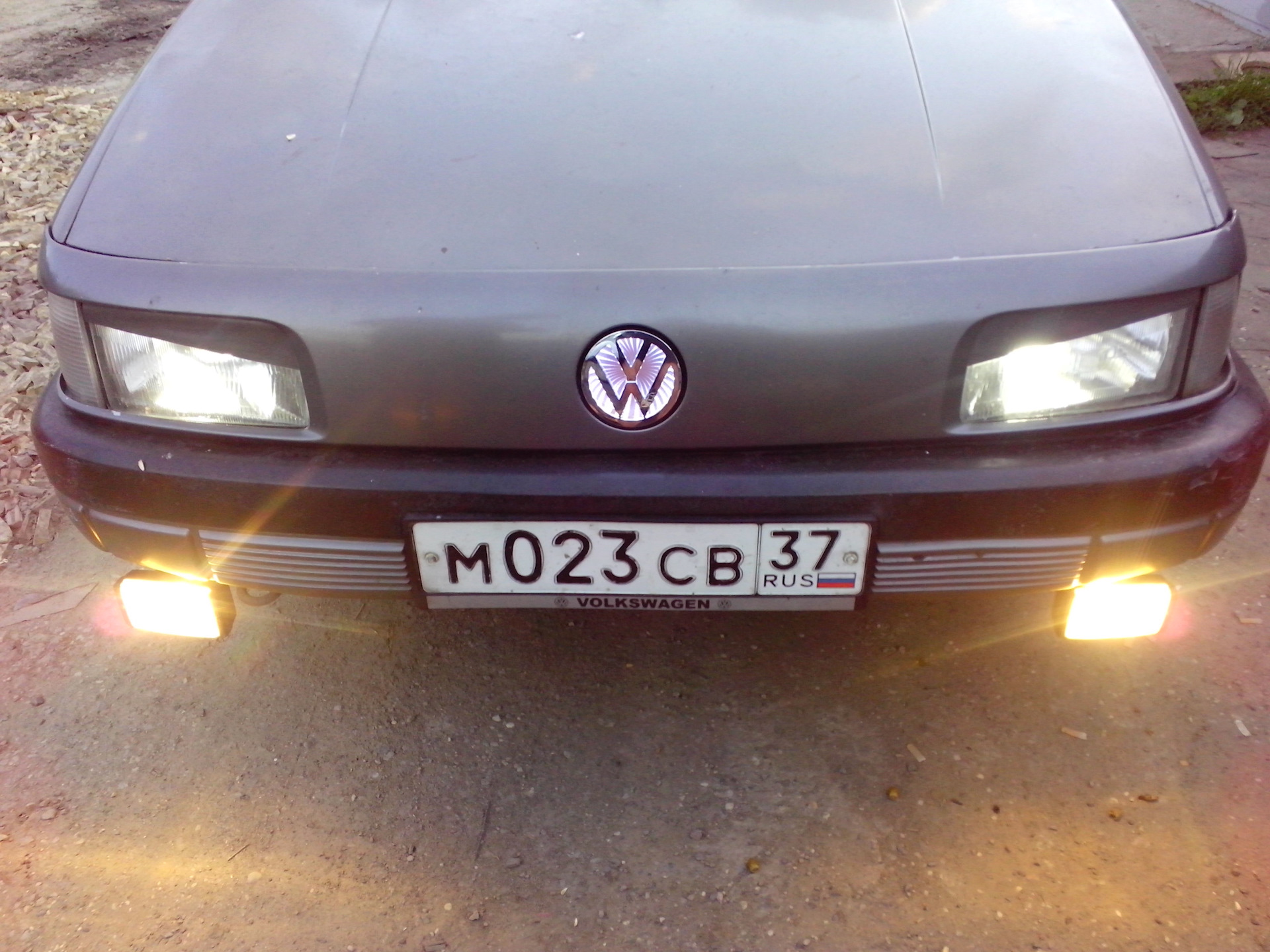

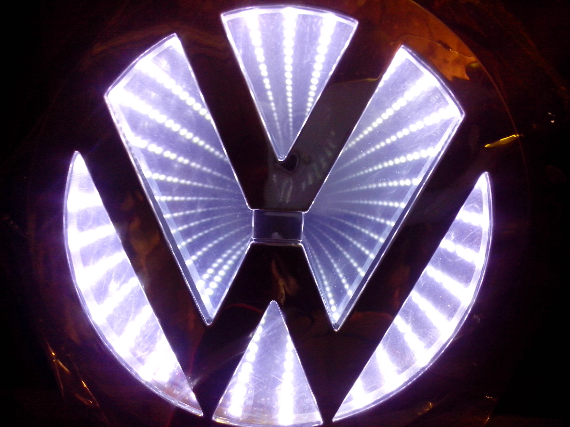

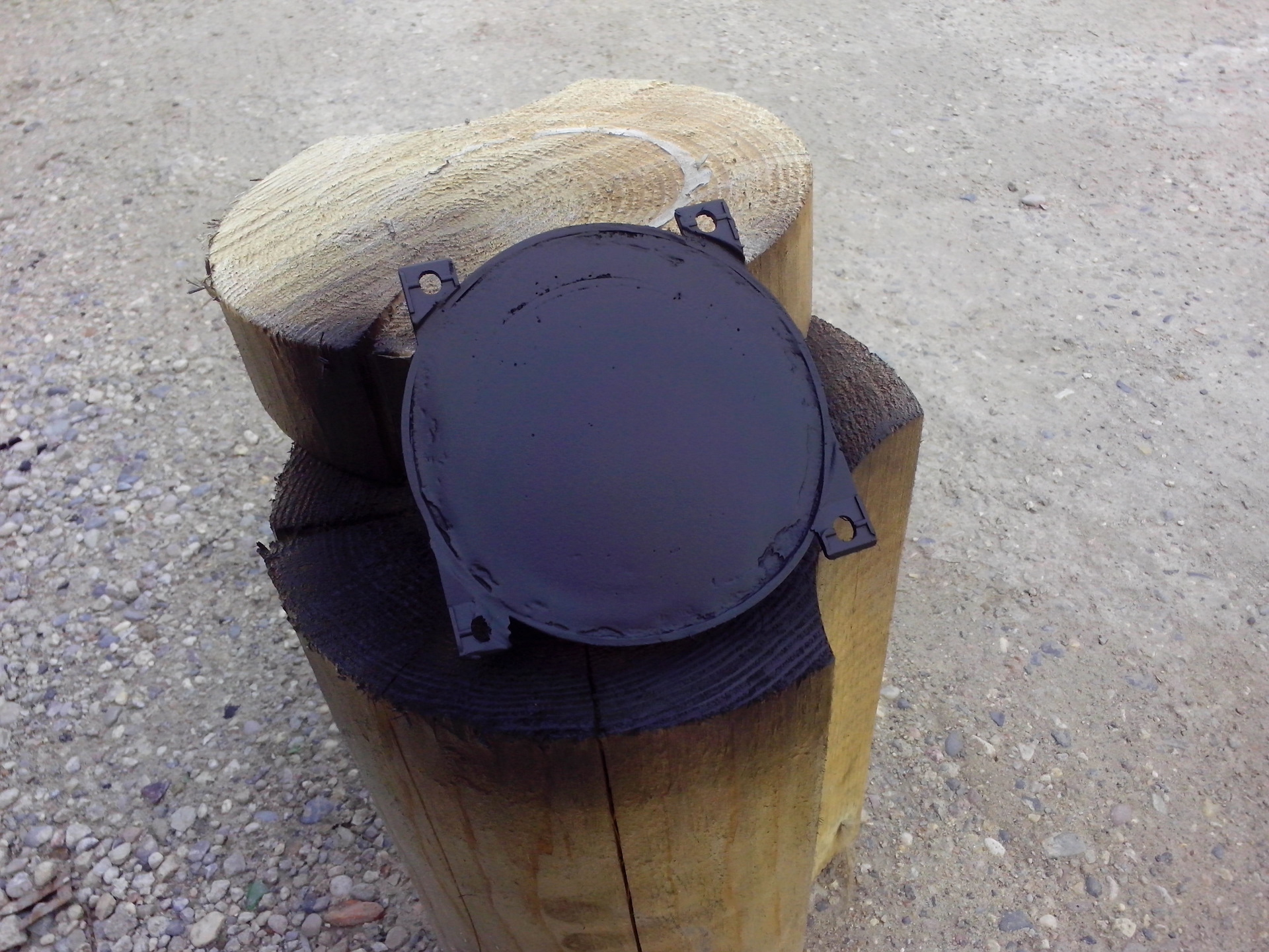

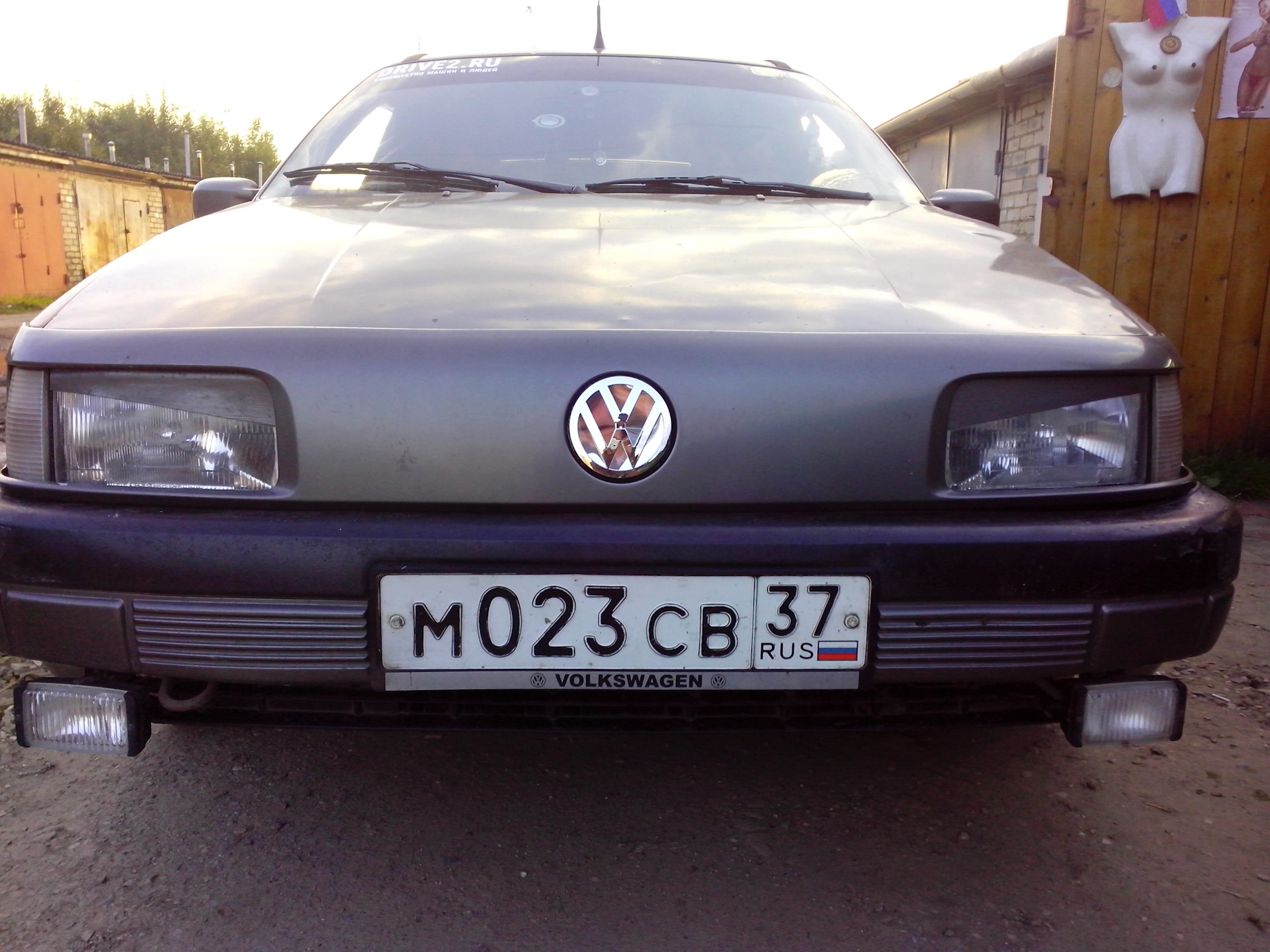

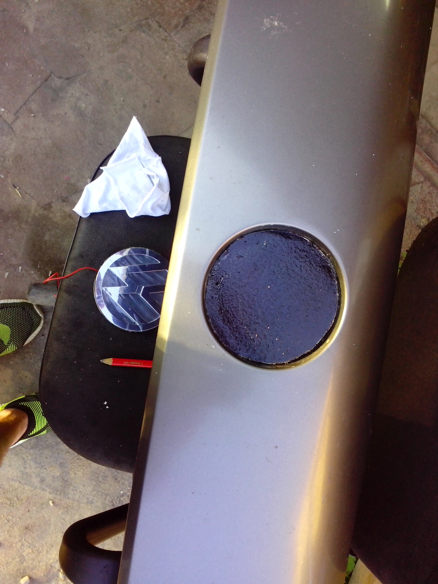

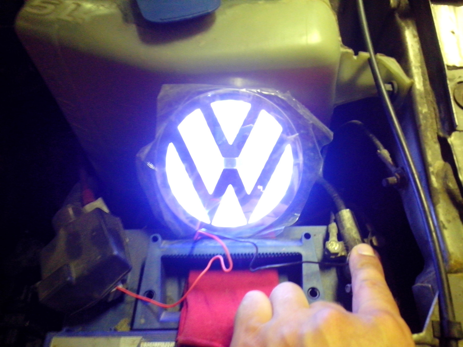

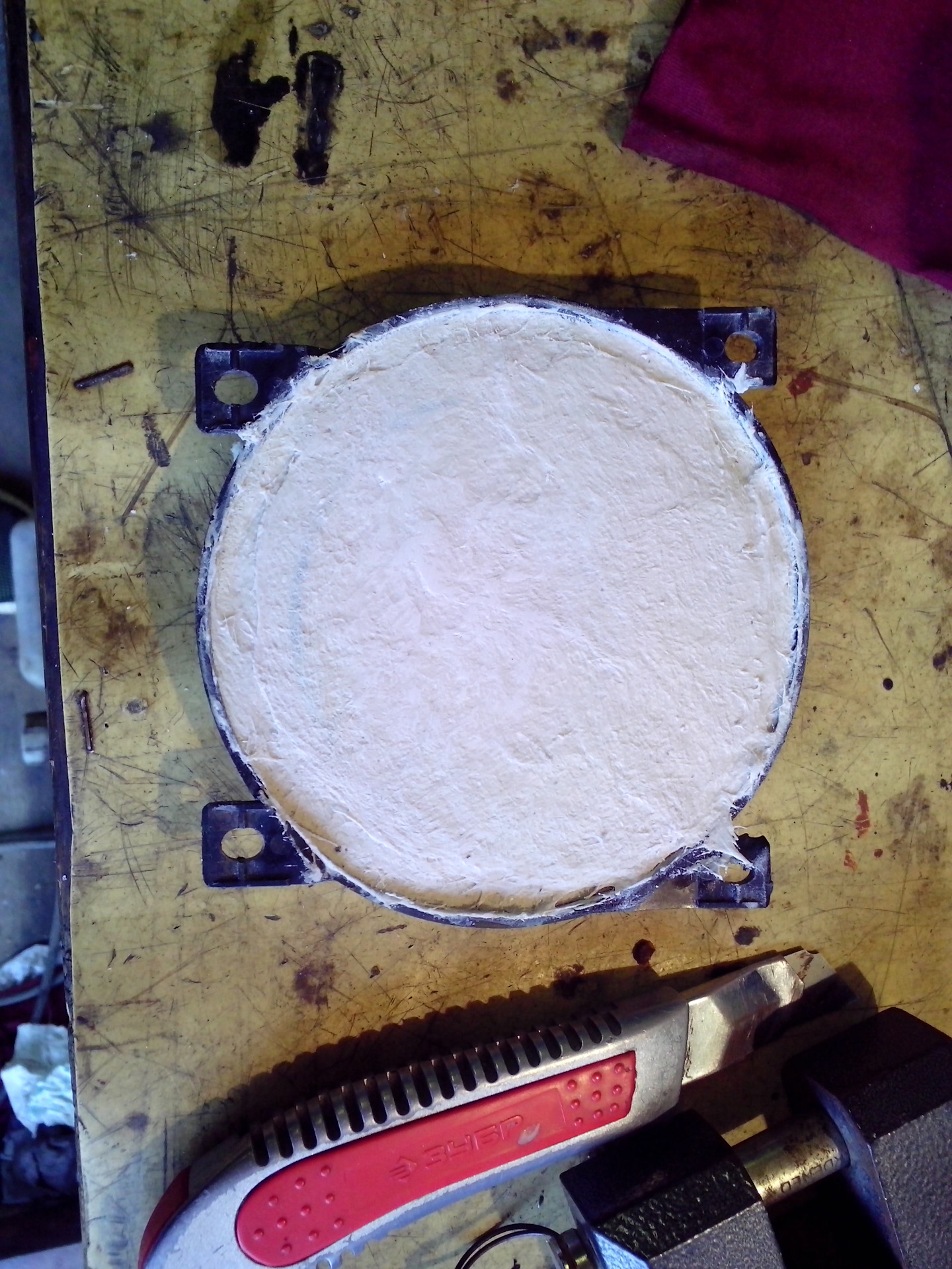

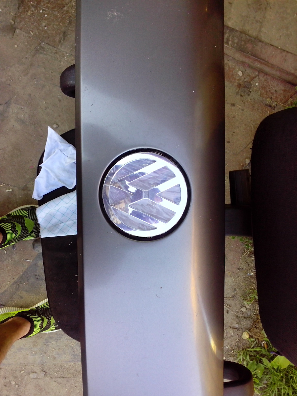

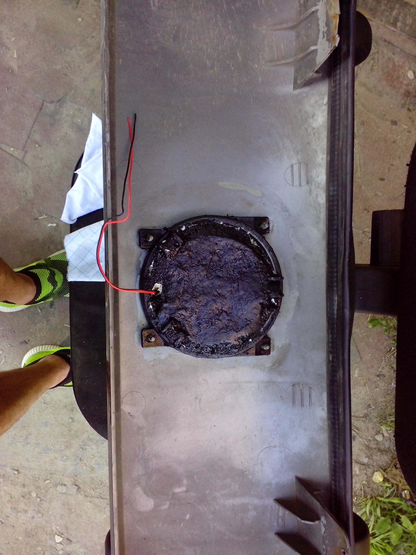

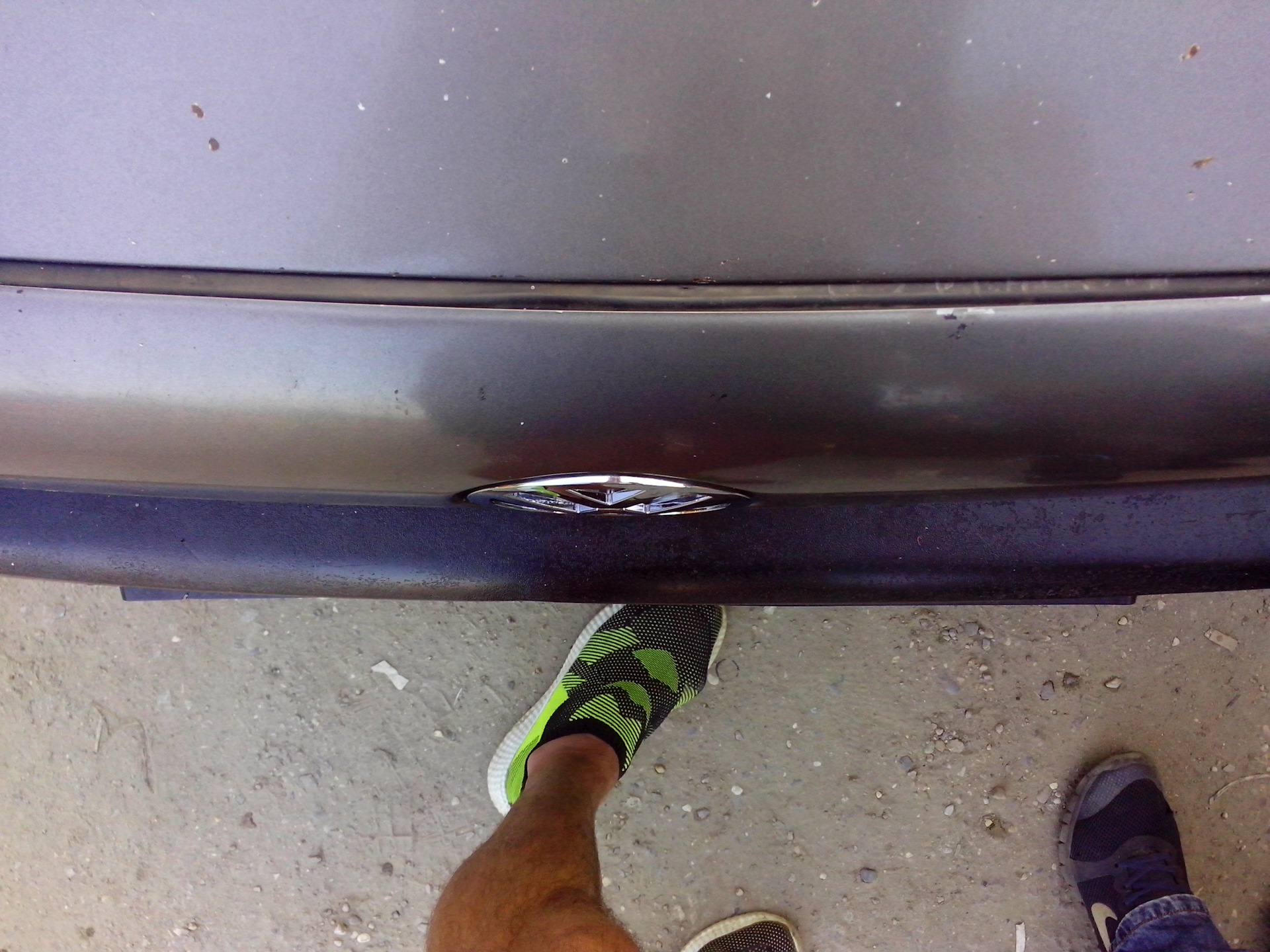

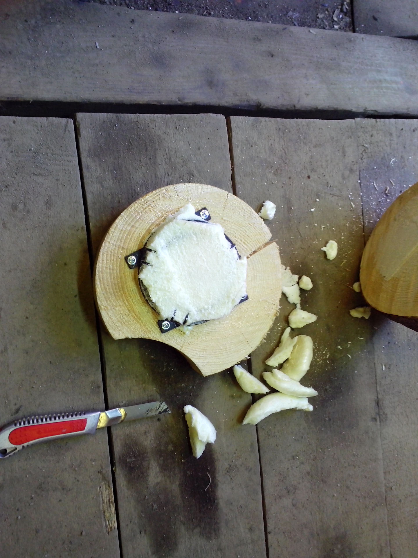

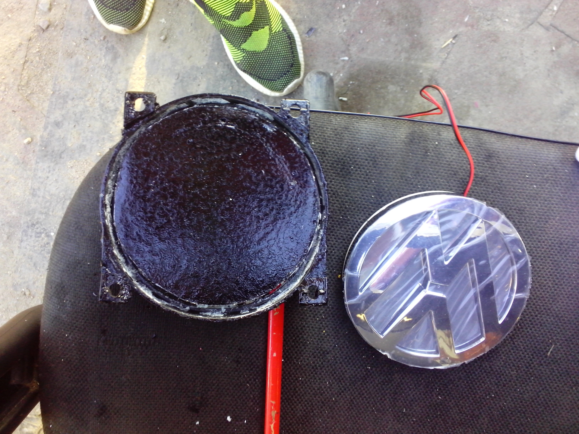

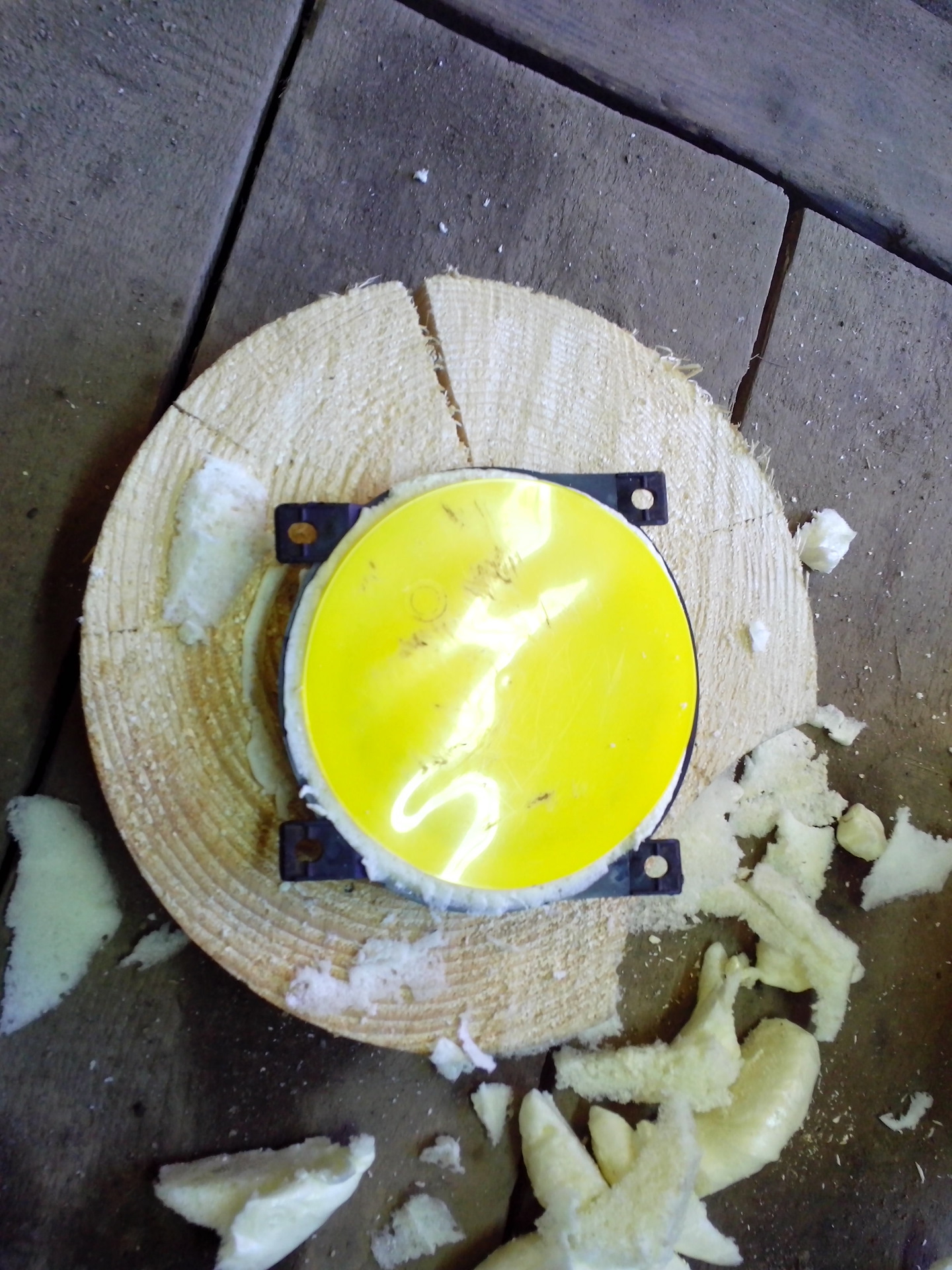

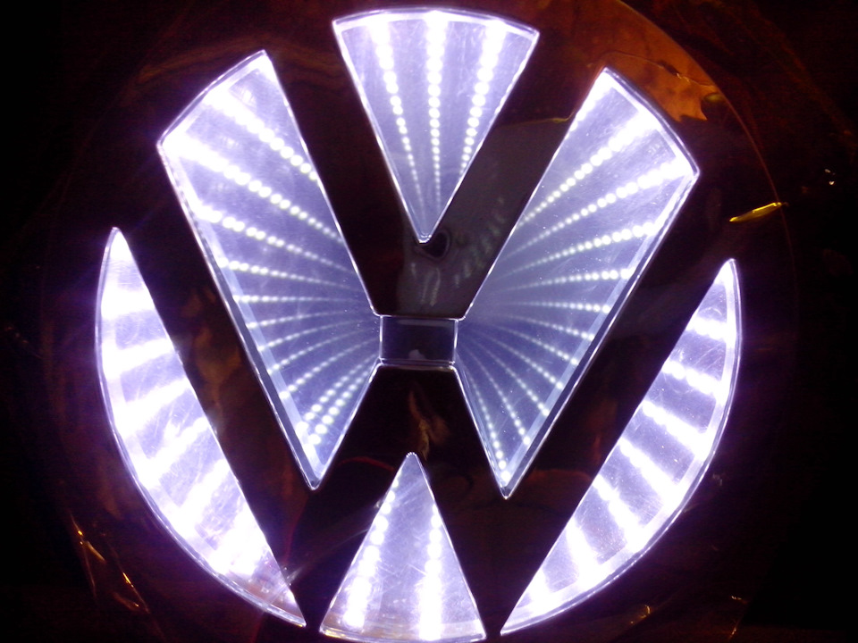

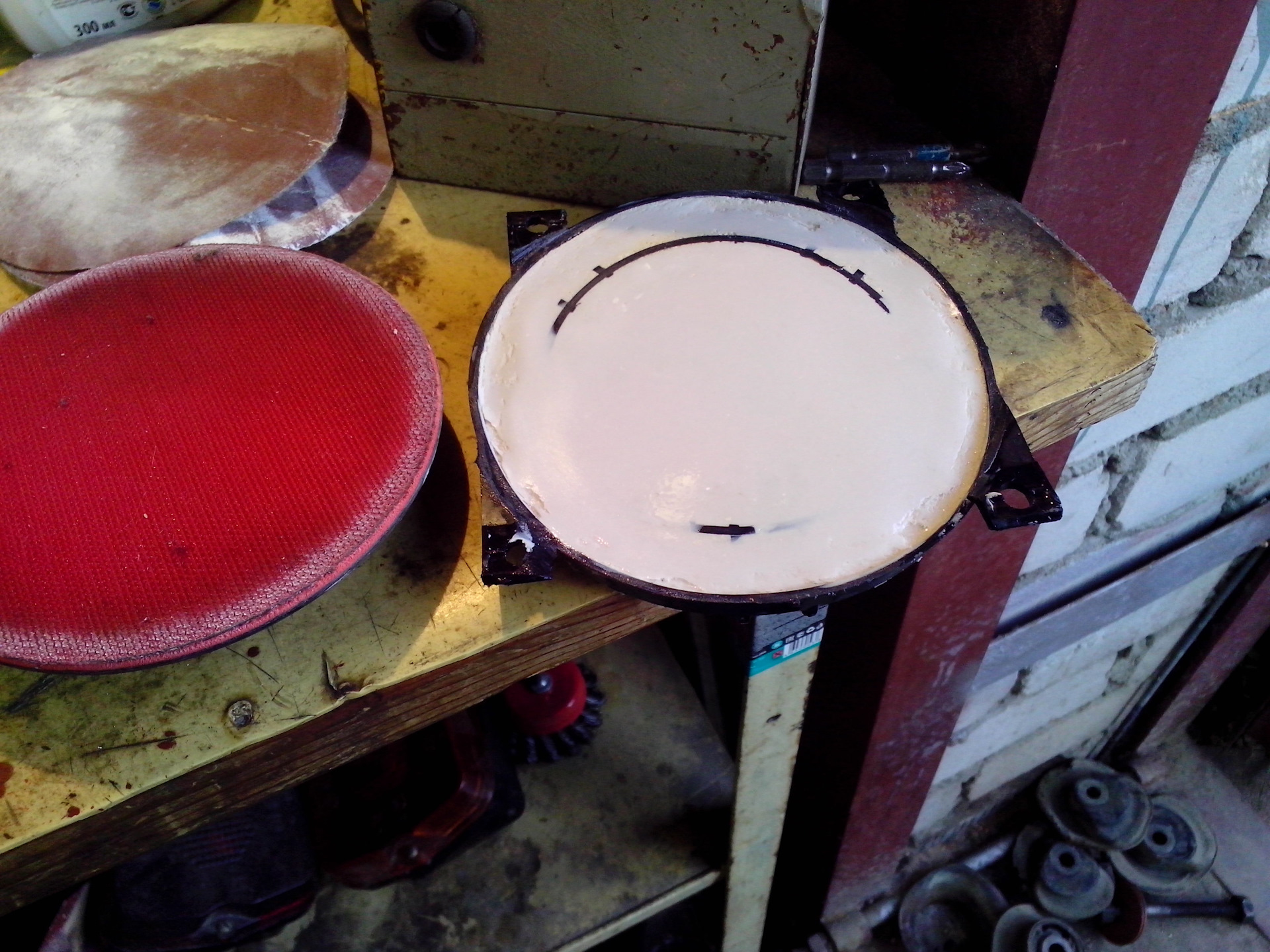

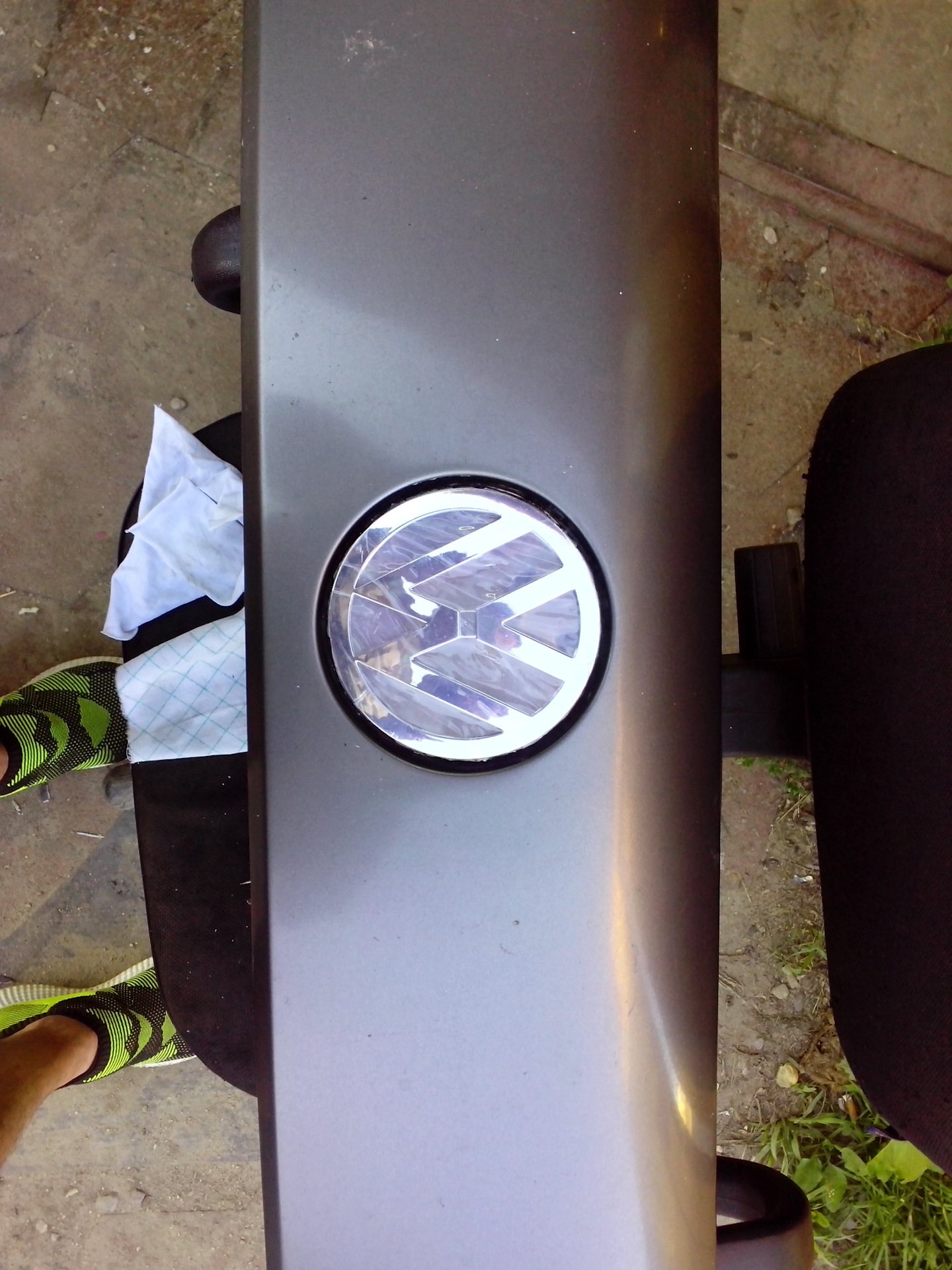

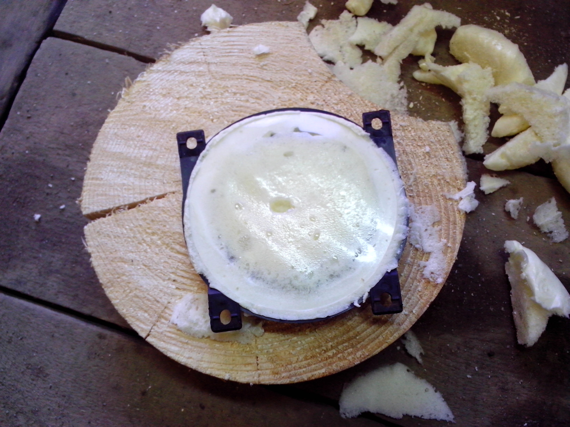

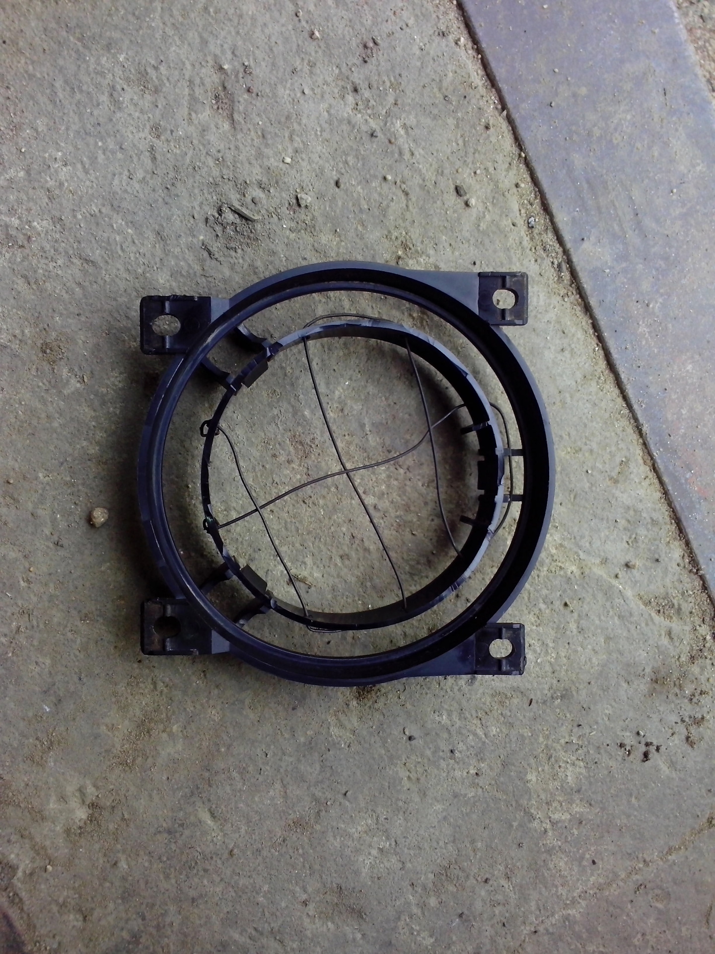

Всем привет. Вот нашол в магазине такую штучку, и решил установить. Она на скотче, пришлось снимать крепление родного значка и думать как сделать плоскасть. На фото там видно проволку, это типа армировки ), да забыл сказать, внутреннее кольцо срезал на 5 мм, что бы новый значок не торчал из лыжи. Запенил монтажной пеной, потом срезал аккуратно, и зашпатлевал стекло-волокном, полирнул болгаркой чтобы было гладкая плоскость, покрасил. Приклеивал не долго, главное найти вертикаль, чтоб все ровно было, и не накосячить. Подключил я его через кнопку, т.к., от габарит он постоянно гореть будет, а днем на солнце его невидать, незачем просто так жечь диоды, влюбое время включил и выкл. Ну и вот так вот получилось )))

А воздух двигатель теперь откуда берет?))
Сам когда то страдал подобным, потом одумался
Я патрубок вывел, вниз к решотке бампера

а вы где покупали не в радио маяке? просто такие видел там
Да, в радио маяке )))
спасибо думаю взять красиво смотрится)
Да не за что, только он уже не работает, вода попала, мне Нада новый, а они пропали уже, не знаю где найти, его надо с наружи по краям эмблемы аккуратно селиконом пройти было, что герметично стало
