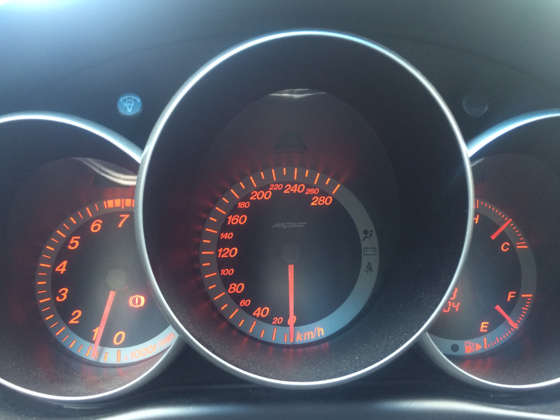

Всем привет, вот и новая запись и наконец с машиной по двигателю все ок, было две ошибки р0012 и р2006 и они были побеждены в неравном бою! Было заменено цепь и впускной вал, р0012 пропала и дизеление тоже ушло, а вот со второй пришлось повозится но все же она тоже не устояла был разобран впускной коллектор и там где с права клапан было обломано ухо пластиковое, взяли от донара и прикрепили и все теперь ошибок нет. ФОТКИ не делал так как руки были грязные.
Вобщем первая хорошая новость!
