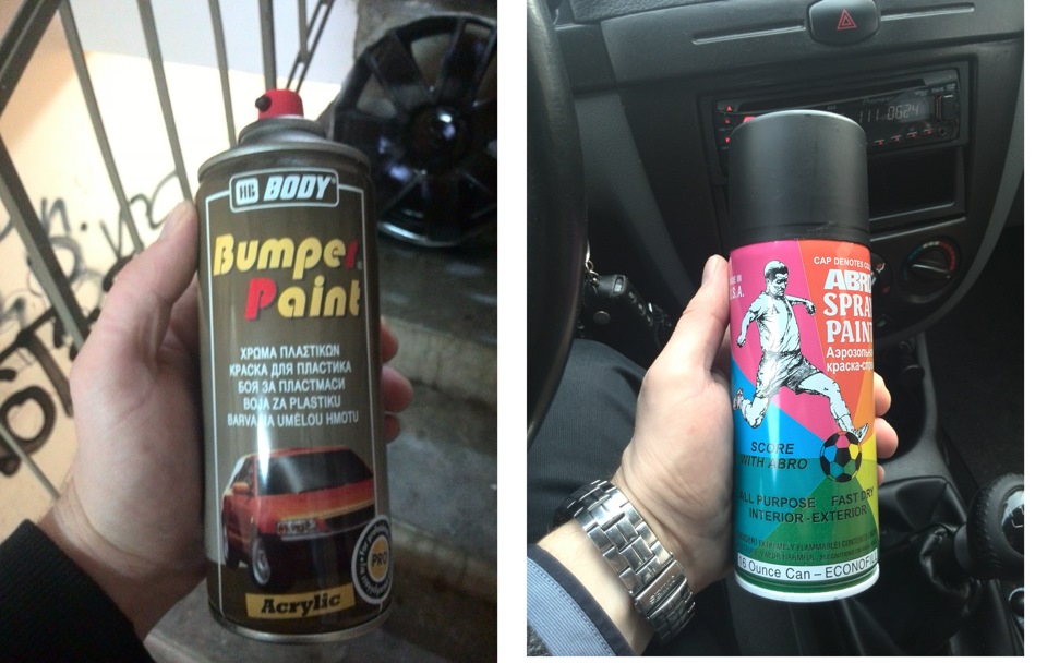

Пришла Зимушка-Зима в наши края, и в рамках замены резины решил поиграть с баллоном краски и колпаками.
Вариантов покраски колпаков в интернете очень много:

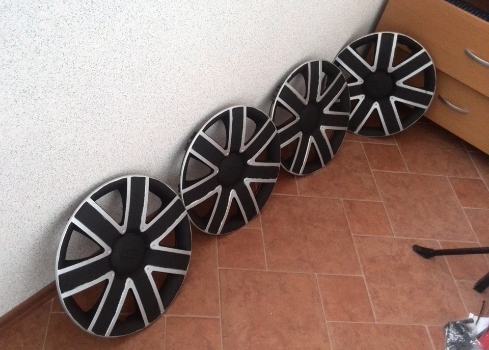

Остановились с Женой вот на таких, с форума: s59.radikal.ru/i164/0908/fb/257da7838b4b.jpg

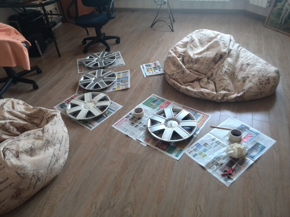

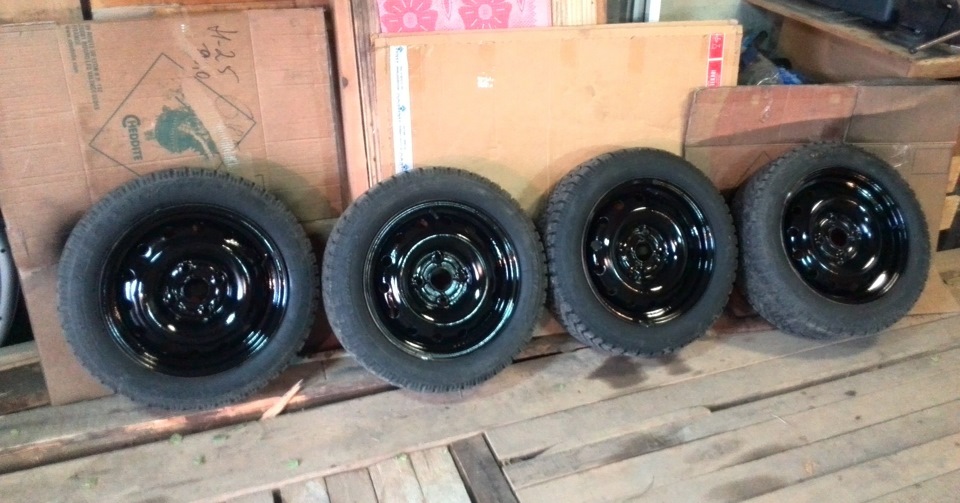

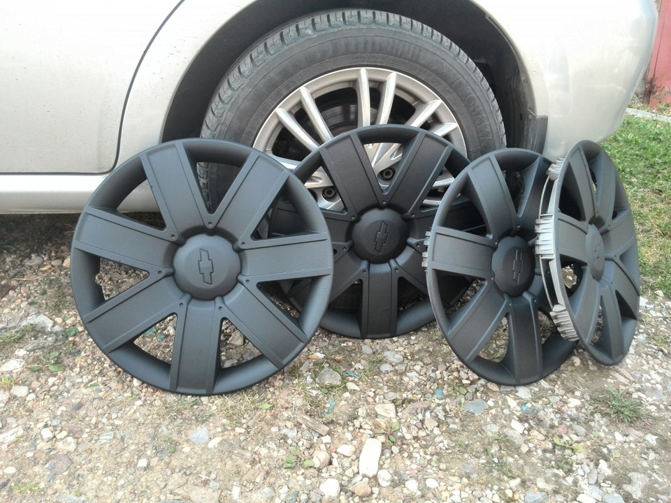

Чтобы выкрашенные колпаки смотрелись ещё интереснее, решил покрасить ещё и сами диски.

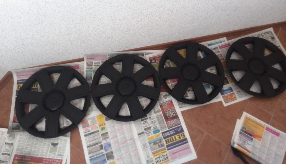

Далее обклеиваем колпаки
Получилось конечно не совсем идеально:
колпаки за годы жизни коцаные, да и маляр из меня не очень крутой.

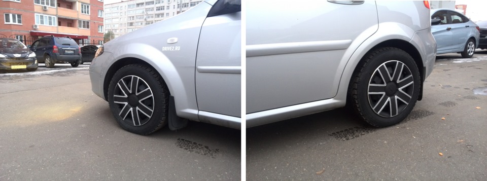

Смотрим фоты результата:

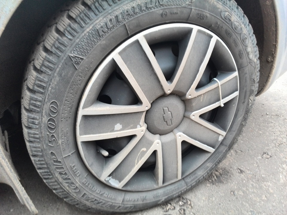

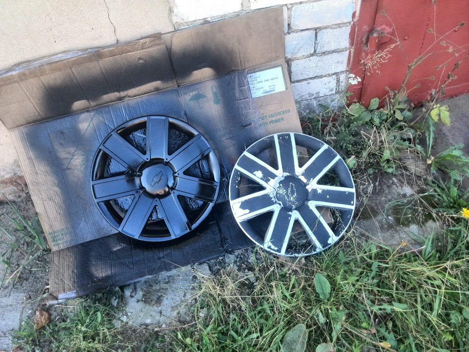

Уехал в командировку, оставил машину во дворе. По возвращению с одного колпака отслоилась краска.
Т.к. краска облупилась частично, то пришлось выходить из ситуации с помощью жидкой резины
Получилось очень неплохо.

Также красил, уже облезли раза два, толи краска плохая толи кершер сильно мощный
посмотрим.) я делал в 2 слоя на обезжиренную поверхность.

Для того, чтобы краска держалась, не достаточно просто обезжирить. Надо заматировать, загрунтовать грунтом для пластмассы и покрасить.
заматировать что означает?

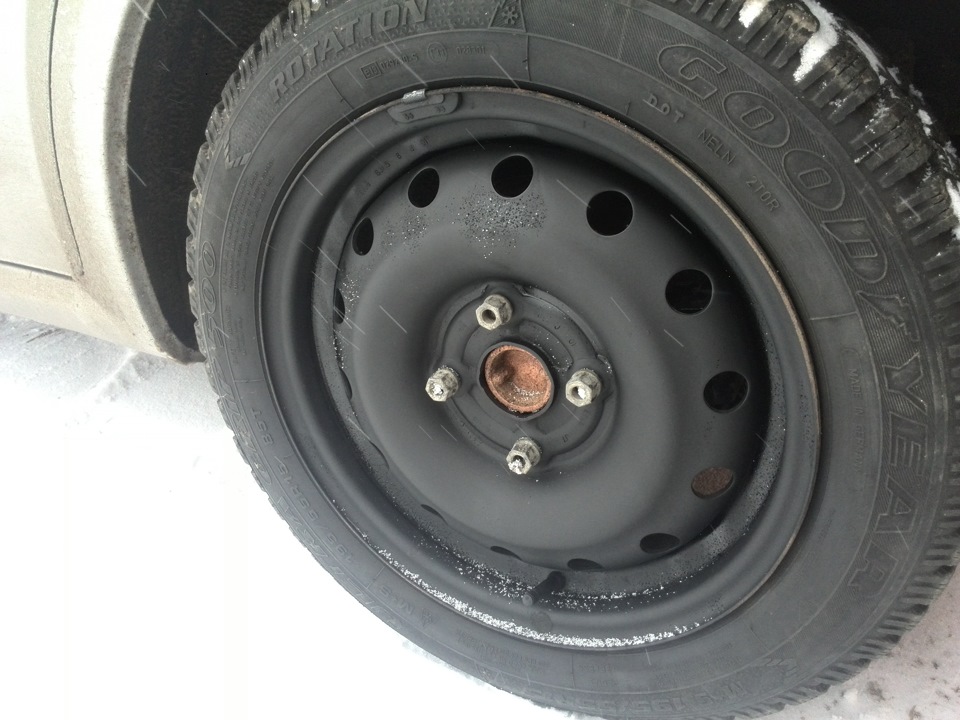

а колеса когда красил обезжирил и все?
колеса обезжирил и покрасил.
колпаки вымыл в ванной с шампунью, обезжирил и покрасил.
и то и другое красил на 2 слоя

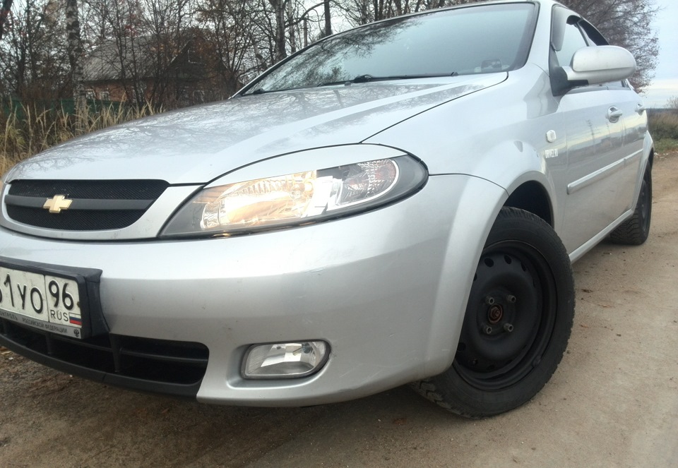

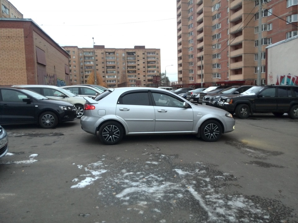

Штамповки не родные? По моему у них вылет великоват.
родные. дык у меня ж проставки 10мм на каждом колесе
То-то смотрю гайки не докручены и ступица в воздухе)
С какой целью проставки стоят?
да просто так. на мой взгляд симпотичнее с ними
Просто так ничего не надо делать. Изменяя вылет колеса от штатного (в данном случае на 10мм!) увеличиается нагрузка на подшипники, ступицу, изменяется поведение в поворотах, т.к. меняется радиус поворота, из-за этого увеличиается износ шин. Ещё и гайки на половину витков закручены.
Мое мнение, не стоит ставить такие проставки без особой нужды.
угу. спасибо. на летней сезон откатал, все отлично. в поворотах даже лучше стало.
да и 10 мм… … попадание в яму на скорости, вот что влияет на все. а это, не критично.
Дело конечно хозяйское. Штатные параметры дисков тоже ведь не от балды придумывают. Все размеры просчитываются относительно конкретной конфигурации подвески, чтобы были минимальные нагрузки, максимальный ресурс, лучшая управляемость. Менять что-либо без должных расчётов, нельзя точно понять, к каким последствиям это может привести.
То же попадание в яму с проставками окажет большее воздействие, чем при штатных параметрах, поскольку центр диска и ось амортизатора будут в разных плоскостях, получится рычаг силы. Отсюда и повышенные нагрузки.
В повороте же из-за увеличения колеи (в данном случае на 20мм!) нужно устанавливать другие углы в рулевом управлении. Иначе колеса в повороте бедут тереть, будет больше сопротивление качению.
я это и так понимаю и со всем согласен, но взвесив свой ежегодный пробег, дорожное полотно и прочие факторы решил их оставить.
