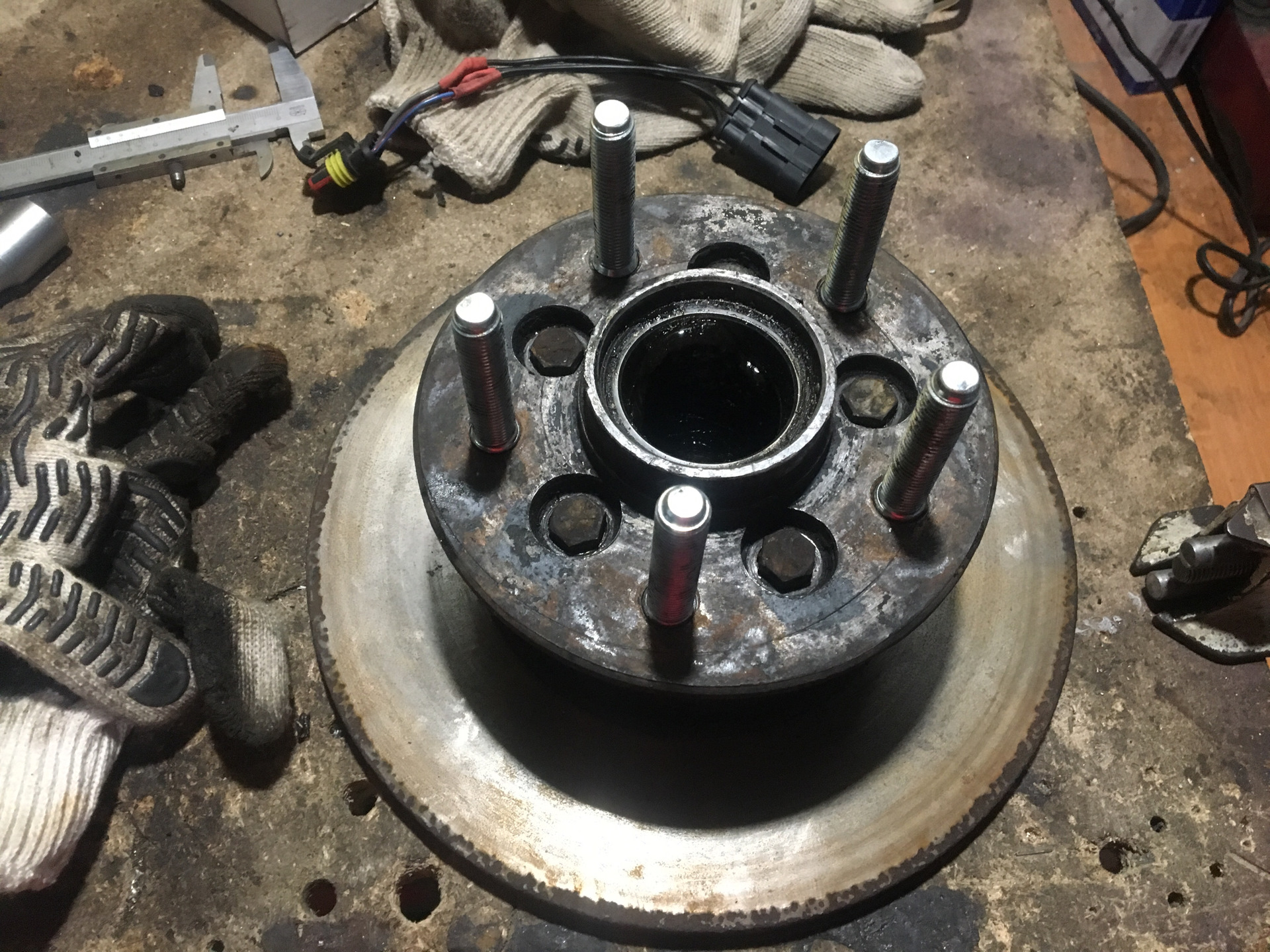

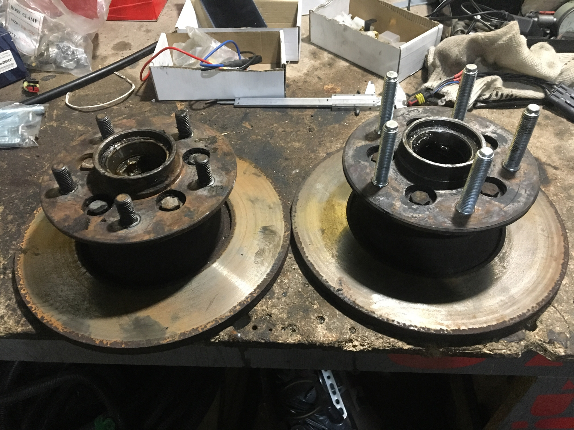

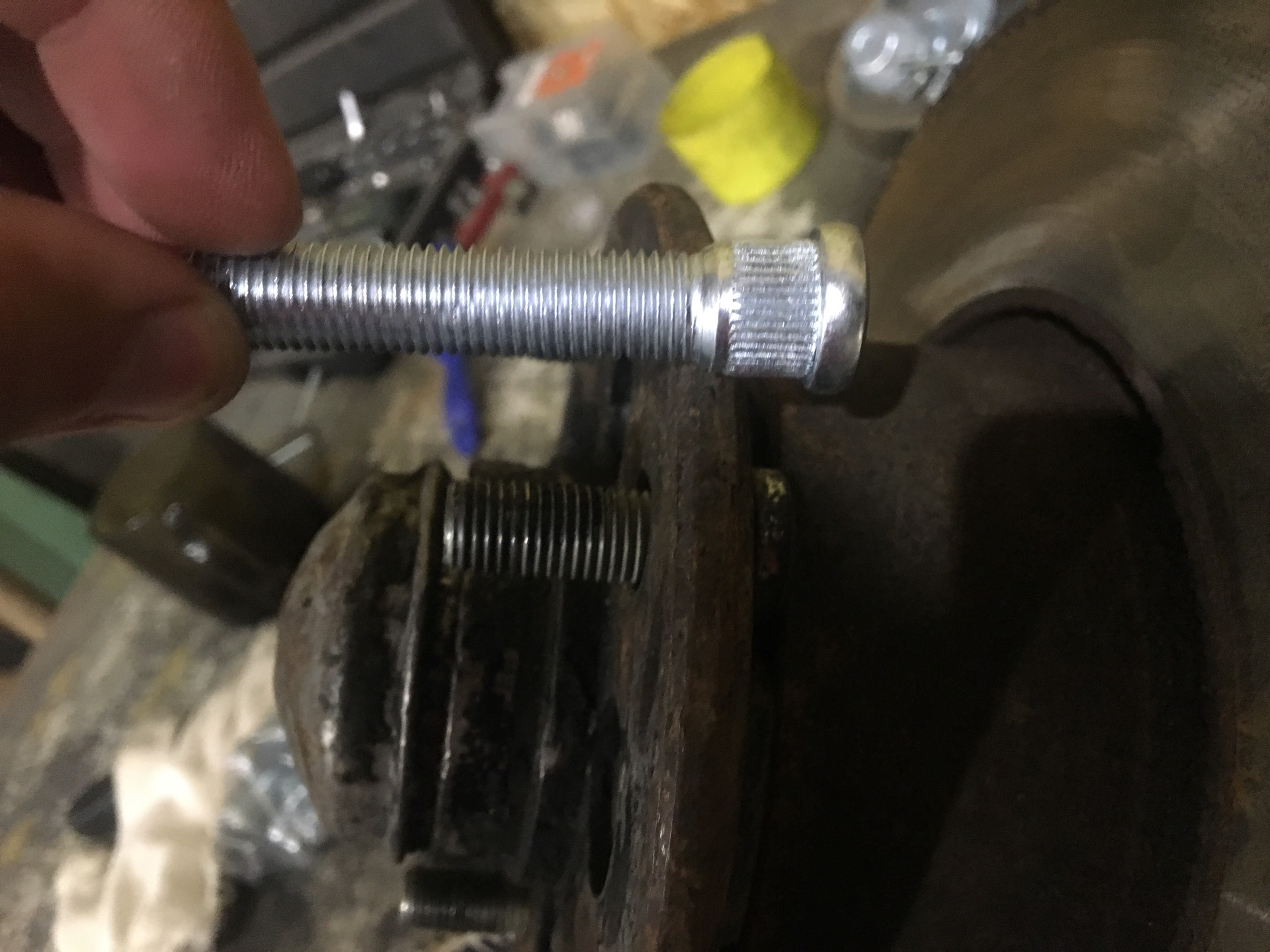

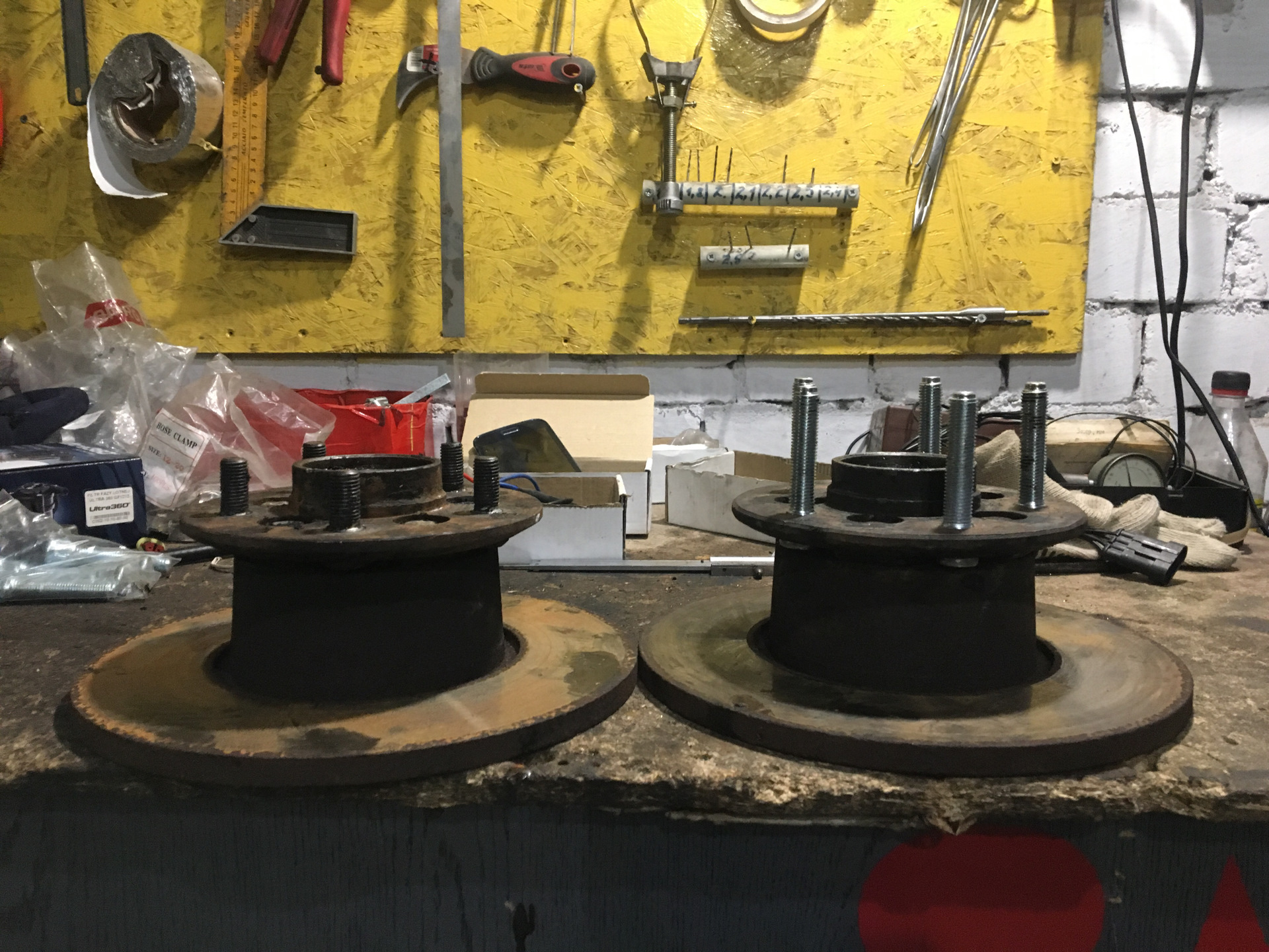

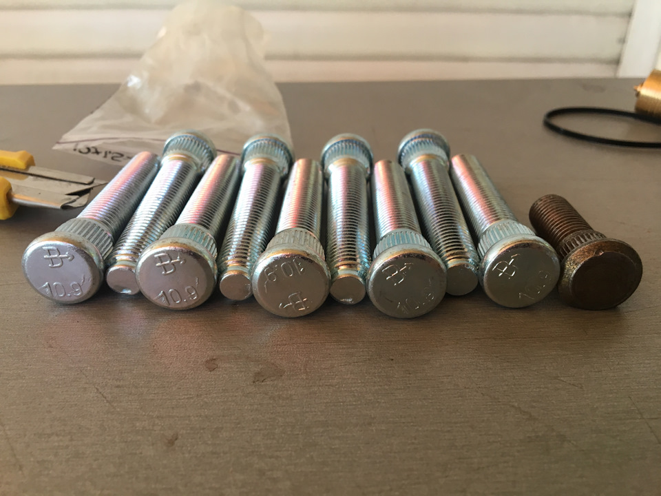

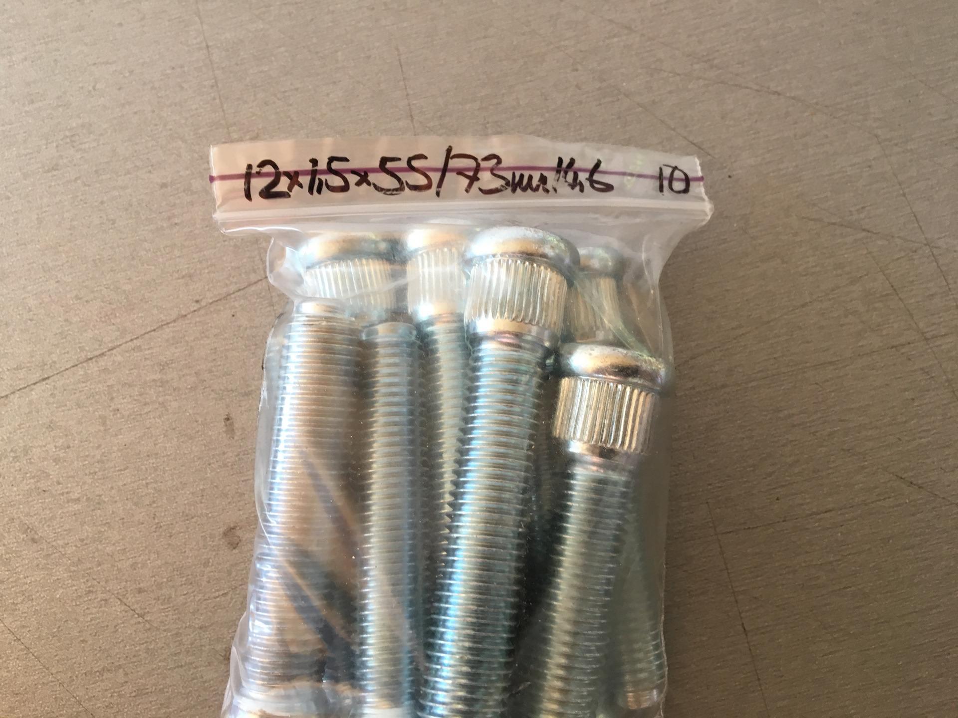

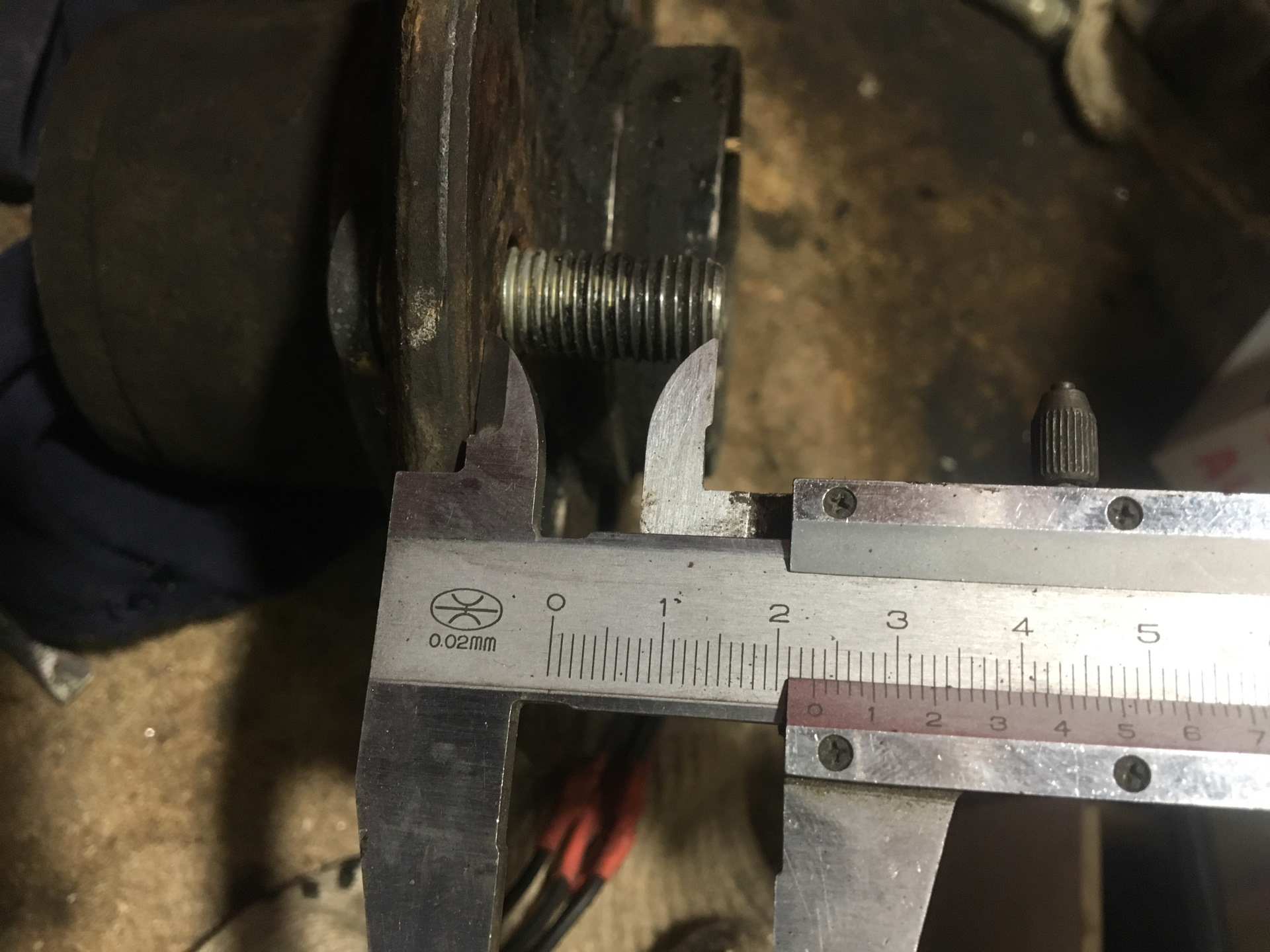

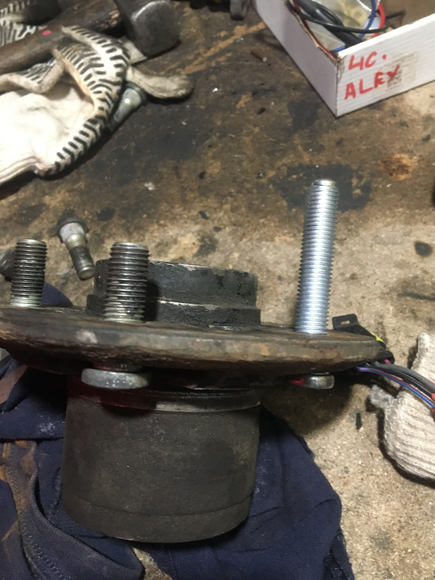

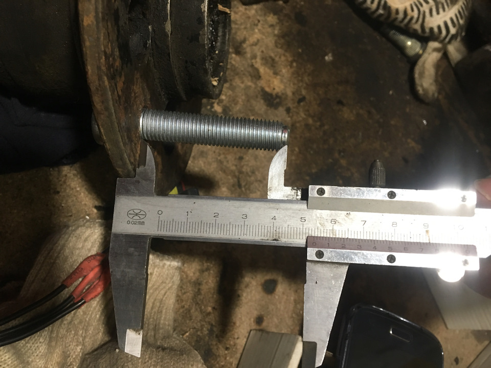

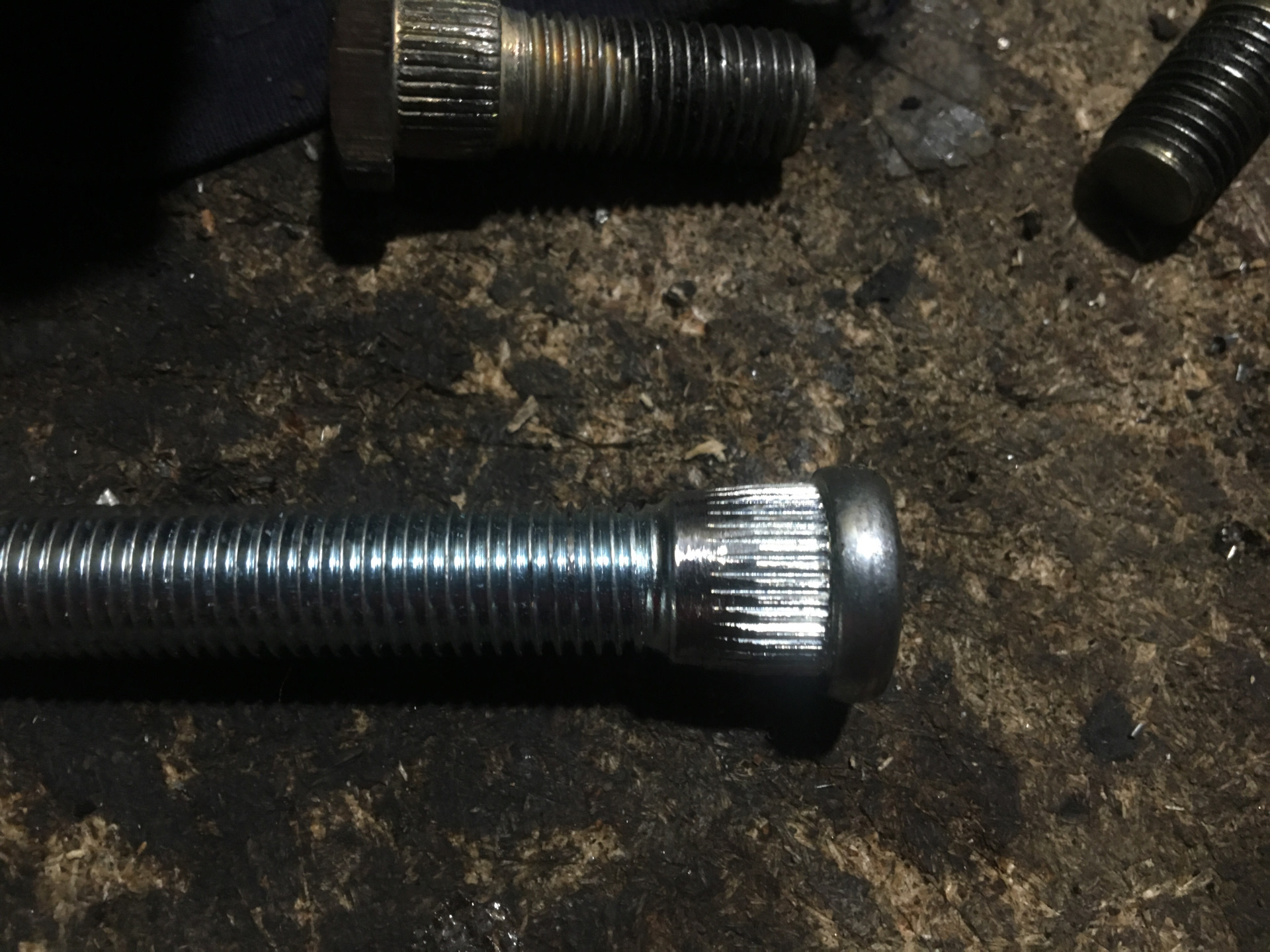

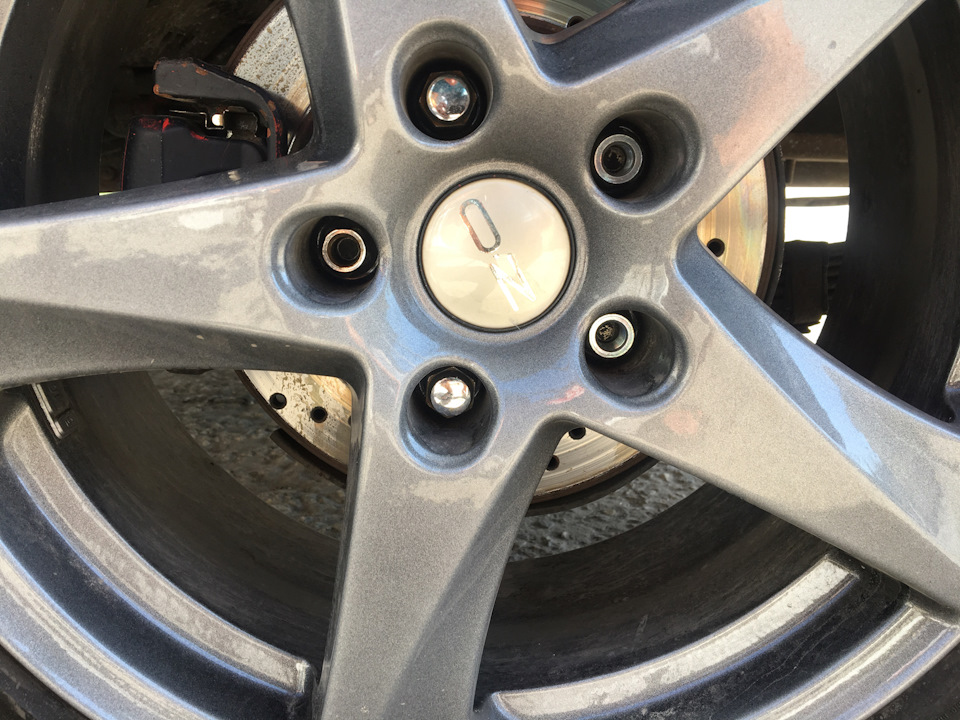

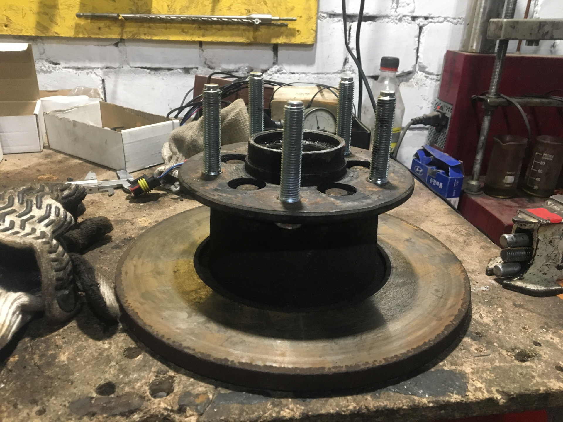

Всем привет. Вот сегодня первый выходной решил заняться заменой шпилек, так как страшно ездить на коротких. Захват гайки на шпильки примерно на 4 оборота, на фото видно. Хотя уже будет как год я езжу на них. Но тут же в планах турбина и нагрузки будут совсем другие. И Дракон будет ездить по всей Украине. Вобщем в четверг у нас оптовый рынок на ореховском, поехал я туда. Взял с собой пример москвичевской шпильки. Мне продавец подобрал, но их всего осталось только 10 шт. Цена шпильки: 31 грн. все чётко, на шлицевой части было немного больше на 0,4 мм. Ну это не страшно, я взял и на станке обточил только начало шлиц, а в конце оставил, что бы шпильки не прокручивались. Писать как и что я делал не буду. Смысла в этом не вижу. А фотки предоставлю вам. Там будет все понятно. Теперь нужно ещё найти таких 10 шт, и назад поставить, так как там такая же ситуация. И нагрузки там тоже не малые. Сейчас жду рулевую с реставрации и балку с ремонта. Как все приедит, покрасим, и установим. Ещё под эти шпильки надо подобрать высоки гайки. Если кому нужно могу шпильки подарить так как мне они не нужны.)) все спасибо) 😊 😊😊😀😀😀 Подписываемся на машину 👍👍👍 И ставим Лайки ❤️

привет.шпильки то-что надо. они от чего. где их искать?
А сзади шпильки можно поменять не снимая полуоси?)
Да можно, я так делал

Так а с какой машины эти шпильки-то?
Они не написаны с какой машины, может даже и универсальные. На фотке есть размеры можно и так подобрать.
mototommy
Данные нестандартной длины. Для накидывания проставок, нестандартных "толстого сечения" дисков и прочих дел по нужде. Ближе к хундаЁ и митсу, с диаметром шлицевого порядка 14,6-14,7мм.

Подскажу из личного опыта шпильки и гайки колесные от Хендай Акцент Солярис и тому подобных подходят как родные надо только подточить по примеру родной и по шлицам садятся без подточки

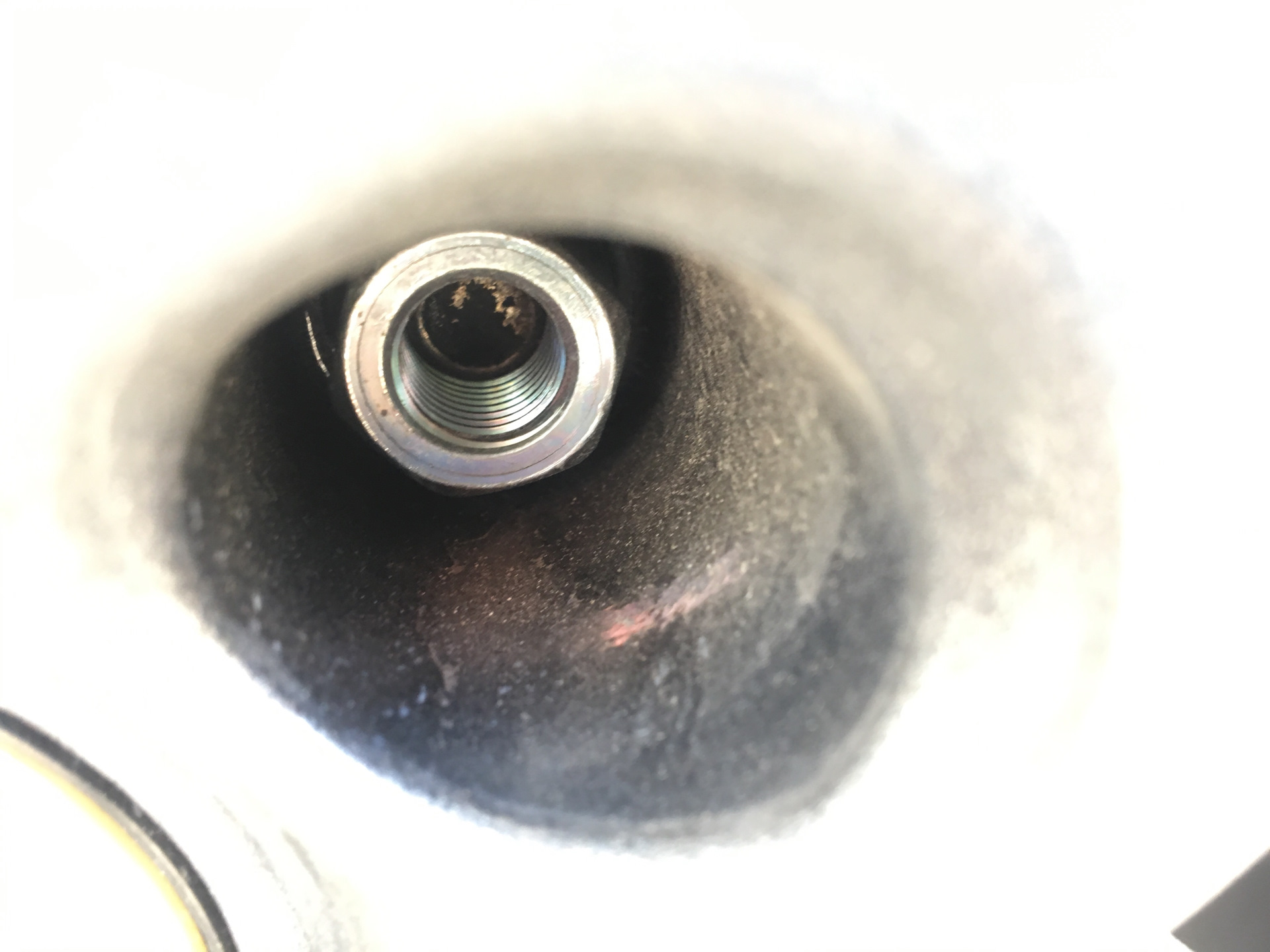

Спасибо, теперь гайки надо высокие найти

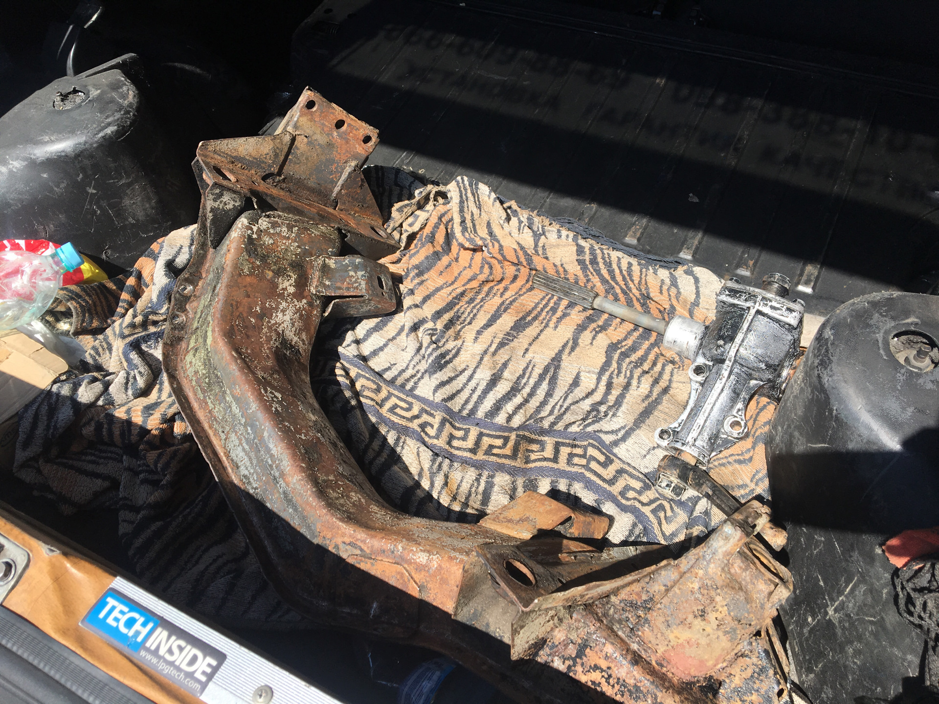

Что то за железяка на последней фотке? балка?
Да Балка) везу в ремонт и на усиление.
нужен по любэ пескоструй и порошок))
Думал на этим)) на до найти где по хорошей цене это сделает))
