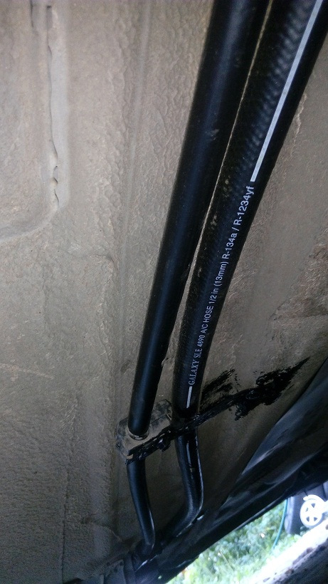

Итак, победило желание сохранить функционал кондиционера третьего ряда.
Да вышло не бюджетно, но ИМХО оно того стоит. Комплектация богатая, кастрировать машину вторым испарителем рука не поднялась :)
Вот что получилось.

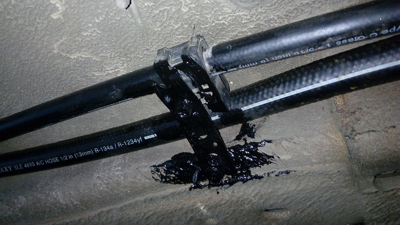

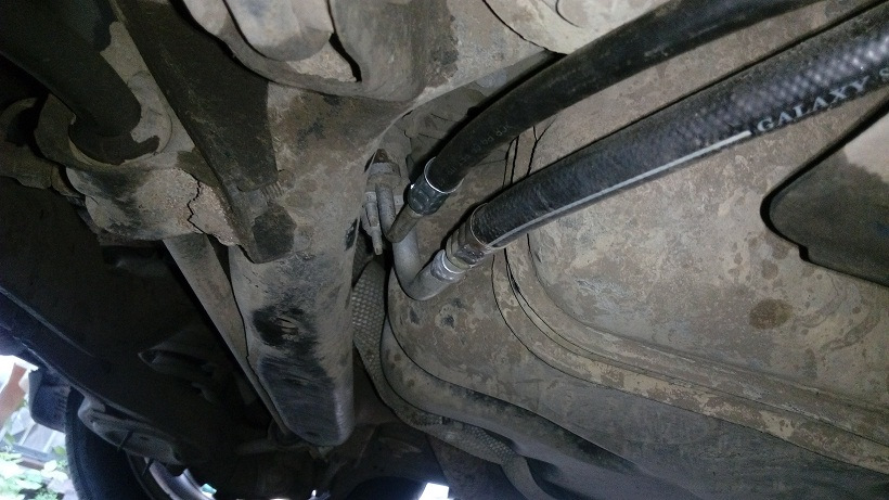

Поскольку шланги толще трубок, крепеж к днищу распердолили и немного прихватили сваркой к днищу с последующей антикорной обработкой.
Теперь я как белый человек езжу в жару с климатом, ощущения не передаваемые. Просто комфортно и без сквозняков. Да Галактиона у меня были машины с обычным кондиционером и владельцы климата рассказывали, как при заводке машины в жару — климат как очумевший гонит воздух из всех щелей на максимальной скорости пока все не остудит. В Галактионе примерно так же, но за счет исправных всех контуров — этот ветродуй заканчивается через минуту, а дальше еле слышно холодком на 21 градусе.
Наверное так и буду дальше ездить с включенным климатом. Дизель эту нагрузку не замечает, расход если и вырастет, то незначительно. В общем я очень доволен ремонтом и результатом.
Машину утром сдал в сервис, вечером забрал. Судя по времени сдачи и отзвону о завершении работ — все заняло 4.5 часа. Скорее всего мастера сильно не торопились и делали работу спокойно зная, что клиент заберет машину позже. Сервис avtocondey.ru порекомендовали коллеги мондеоводы, в частности lexamobil, за что ему огромное Спасибо!

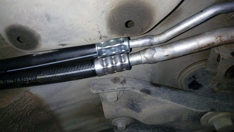

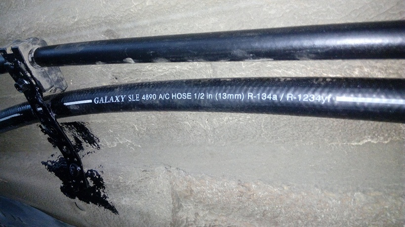

Это не простые резиновые трубки, а специальные для высокого давления. Они немало стоят, плюс обрезка по месту, обжим, сварка аргоном, удаление старых магистралей, заправка и вакуумирование системы.
Сами шланги вот например holodps.ru/catalog/equipm…rs/crimperhose/01414.html
Насколько я понял тех, кто покупал не шланги, а штатные трубки — по цене получается примерно так же. А дальше уже варианты, либо замененные трубки обрабатывать антикором и другими защитными способами и тогда они будут долго жить, либо ничего не делать и через год-два по мегаполисным солям и реагентам опять получить к лету неисправную систему кондиционирования. А с шлангами проблемы зимней эксплуатации нет, им пофиг.

Можно и штуцеры обработать, но тут простая логика — если штуцеры за 4 года не прогнили в отличии от трубок, то значит они не в таких критичных агрессивных условиях работают т.е. на них не попадает реагент и соль с дорог либо в минимальном объеме. Сервисмены на таких ремонтах задних кондиционеров собаку съели, видимо по статистике они редко гниют. А так по себе посмотрим ;)

Нормально сделано (кроме сварки днища — это зря, конечно), отрезать ни в коем случае! Даже на Максе с меньшим салоном в жару этого испарителя очень не хватает, поле температур неравномерное! Жаль ценник бесстыдный. Наверное сервисмэны как всегда начали петь песню ленивца- рукожопа: «ну это у вас нестандартные работы, шланги очень дорогие, да и вообще это почти космические технологии, никто на планете так не делает, вот если бы вы оригинальные трубки привезли, снять-поставить мы бы вам за недорого сделали, а так это почти невозможно!..». И т.д., и т.п. 😆😆😆
Удачи на дороге! 👍🏻👍🏻👍🏻
Сварка потому что шланги толще трубок и в штатные крепежи не лезли. Делал в сухой день. сварку как видно сразу антикором обработали, надеюсь цвести не будет. Ценник летом примерно стандартный, предполагаю если делать зимой, можно по цене дешевле найти. Вот в Бош сервисе только за шланги такой ценник запулили, про монтаж даже спрашивать не стал. Основная цена это изготовление самих шлангов нужной длины. И специальный климат сервис, который подобные процедуры на паджеро и других машинах с задним испарителем делает, т.е. ездил туда по рекомендации.

Запаять гнилье, которое минимум в трех местах потекло? Новые трубки тоже не копейки и их на год-два в лучшем случае хватит. Шланги пмсм будут долговечнее. Глушить задний испаритель тоже не хочу, раз есть, то пусть и дальше будет.

Что бы они долго потом служили, надо из них бутерброд сделать (как в клубе советуют), антикором в несколько слоев, потом термоусадкой накрыть. В общем то еще эротическое трудолюбие. По шлангам судя по отзывам года 3 ходят спокойно, надеюсь реально и дольше.
